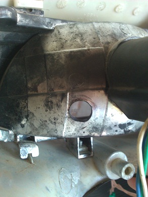

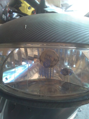

Т.к на моём полтиннике слабый гинер, то я решил врезать маленькую лампочку 5 ватт вместо 35, светит хорошо, видно как буд-то горит ближний свет.
Как я это делал:
Комментарий к файлу: вот что получилось

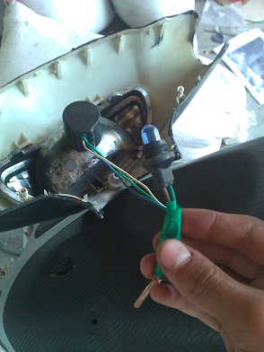

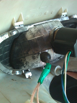

Комментарий к файлу: Вставляем лампочку в цоколь и припаиваем провода к цепи габаритов, изолируем всё изолентой, теперь при включении габаритных огней лампочка у нас будет гореть
WP_000048.jpg [ 51.79 KiB | Просмотров: 9217 ]
Комментарий к файлу: меряем штангенциркулем наш цоколь под лампочку, у меня получилось 14 сверло, берем дрель и в удобном месте сверлим дырку
WP_000050.jpg [ 54.29 KiB | Просмотров: 9217 ]

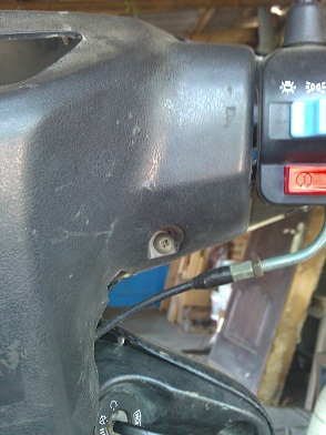

Комментарий к файлу: Откручиваем клюв, и снимаем нашу оптику!
WP_000043.jpg [ 57.74 KiB | Просмотров: 9217 ]

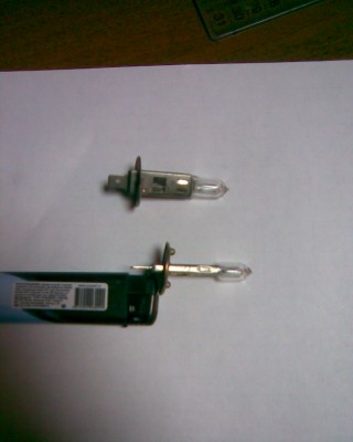

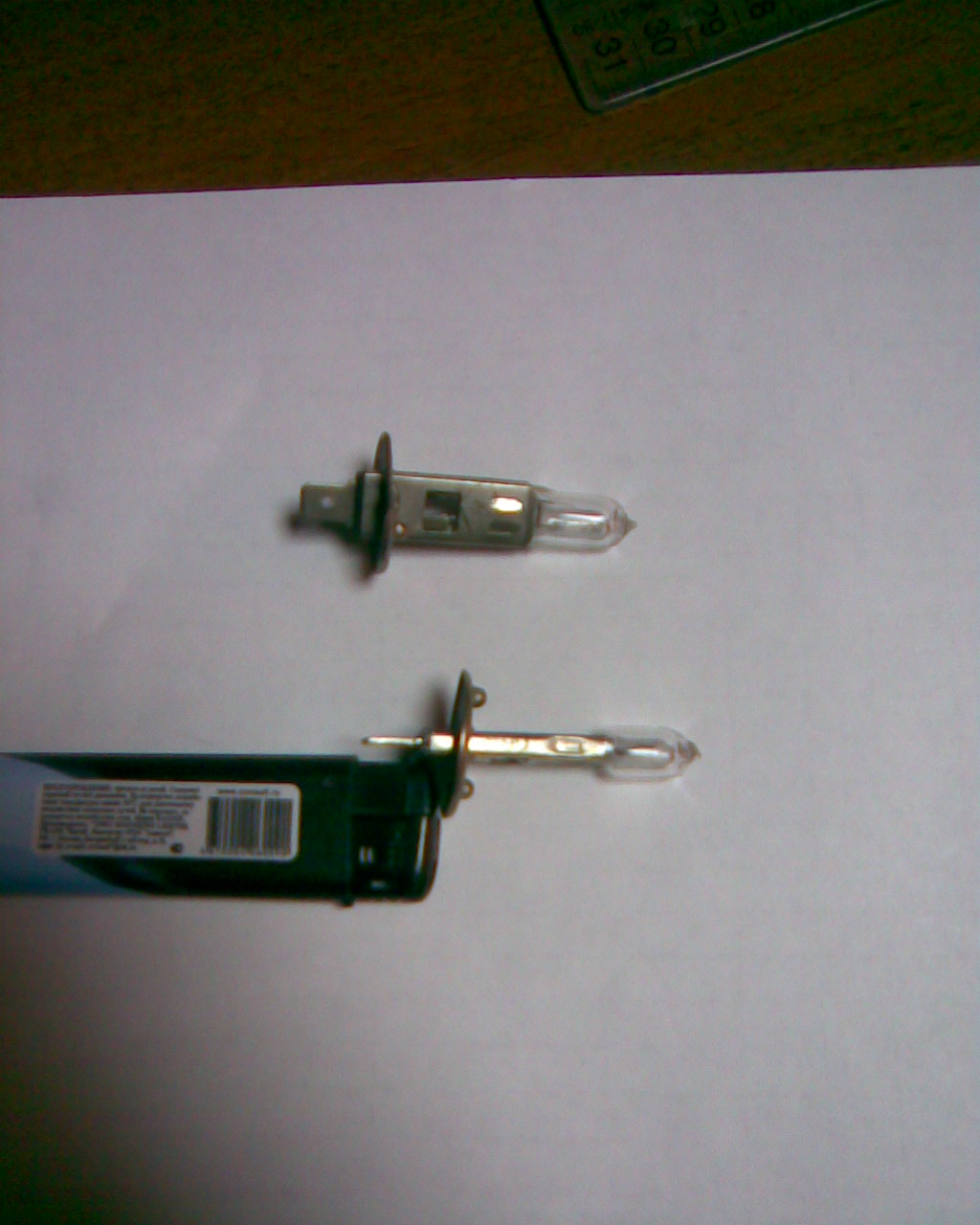

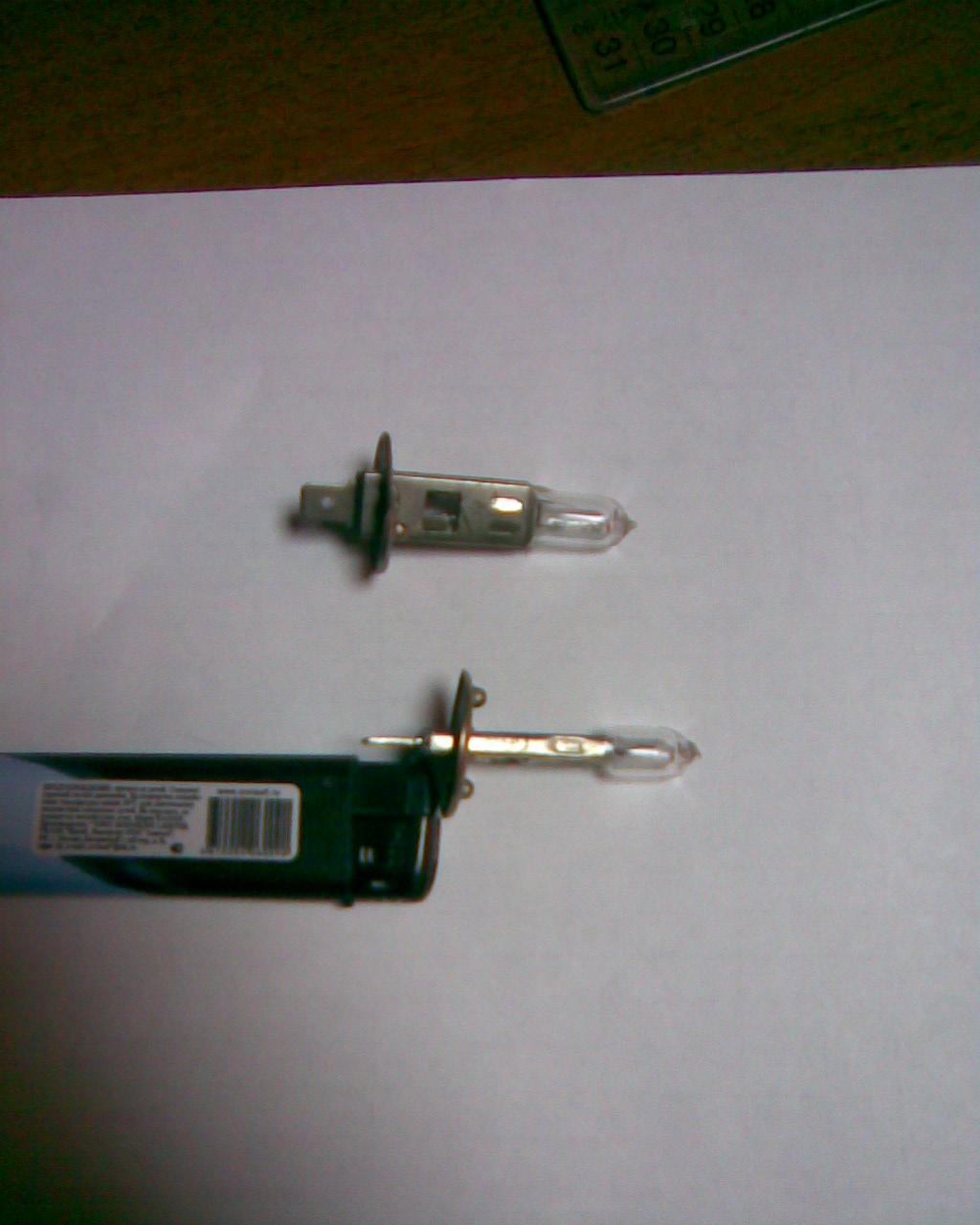

У меня есть габарит в фаре, чтоб не жечь энергию (переделано на постоянку) и не плавить отражатель 60 ватной лампочкой, вместо габаритной поставил маленькую галогенку 10 вт, запихал ее в резинку от безцокольной лампочки габарита, немного увеличив отверстие в отражателе, подключил ее вместо резистора , чтоб задний фонарь не горел и эта лампочка вместе с фарой не горела (то есть она горит при выключенном свете). Светит ярче чем 60 вт, во все стороны. Так и заметно, и акб не так высаживает.
Фо.jpg [ 190.18 KiB | Просмотров: 9119 ]

если ты так "заматываешь" изолентой, то используй лучше термоусадочные трубки.
http://www.mettatron.ru/produktsiya/obs ... i-tut.html
акустический провод....нет,его можно конечно, там не такая сильная лампочка, но лучше использовать изначально для этого преднозначеные провода, с правильным сечением.
