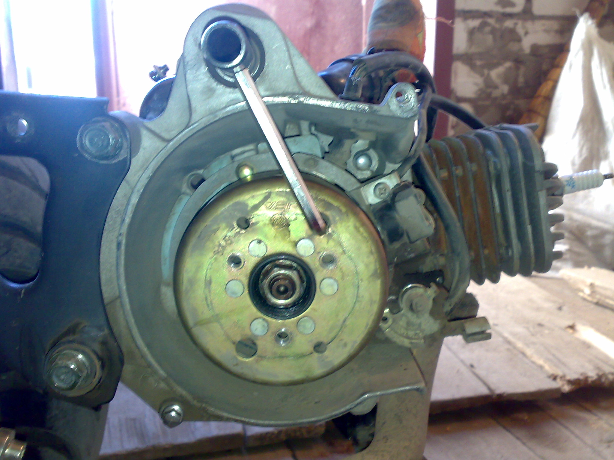

Спасибо за разъяснение , теперь понял , сальников то в глаза ещё не видел . Ато голову поломал уже как он всасывает , но не травит . Теперь придётся соображать , как фиксировать коленвал , чтоб открутить неоткручивающийся генератор с целью менять сальники .

Вот таким способом можно открутить генератор

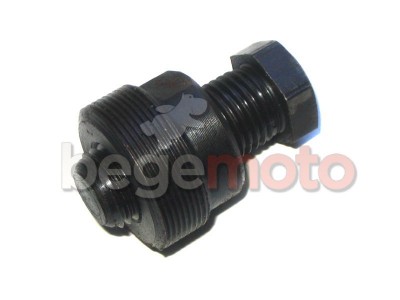

Если у тебя двигатель типа ямахи-стелса то для сьёма колокола генератора используй съемник такого типа. Для Стелса резьба 27 шаг 1 левая. Если другая поищи в поиске по сайту. А насчет прокладки я в детстве на "Минск" резал прокладку под цилиндр из баллончика дихлофоса.

И , пожалуй , последний на ближайшее время вопрос - гайка крепления генератора с правой резьбой ? Ато решил уточнить : на фотографии у DRAGON стопорная скоба (шестигранник , всмысле) ориентирована так , что там вроде надо влево крутить . Хотя . возможно , сфотографировано было перед закручиванием просто . Но мало ли .
П.С , хотя , вроде допёр - там крутить надо обычно против часовой , а шестигранник упирается в стенку трубы . Сначала то подумал , что он в трубе заварен )

Как шестигранник уперт на фото так и надо, крутить влево!

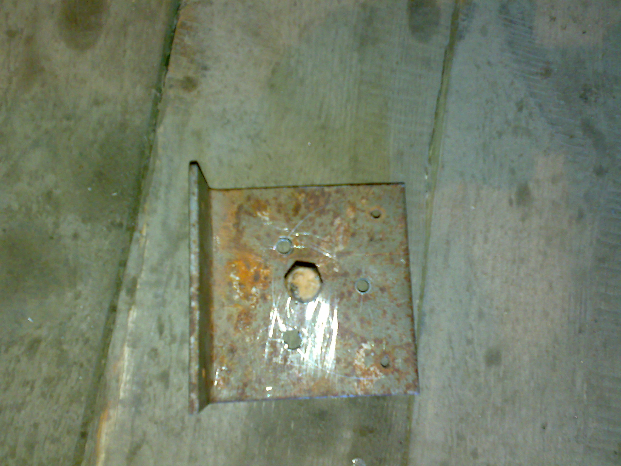

А насчет съёмника генератора, специальный съёмник это конечно идеальный вариант, но если его нет и купить негде, то можно сколхозить как я, тока аккуратно снимай, а то можно вал покоцать!

Да, основная проблема не гайку открутить, а колокол снять. У меня такая пластина толщиной 4 мм согнулась, пришлось заказывать съемник. А резьба гайки правая.
