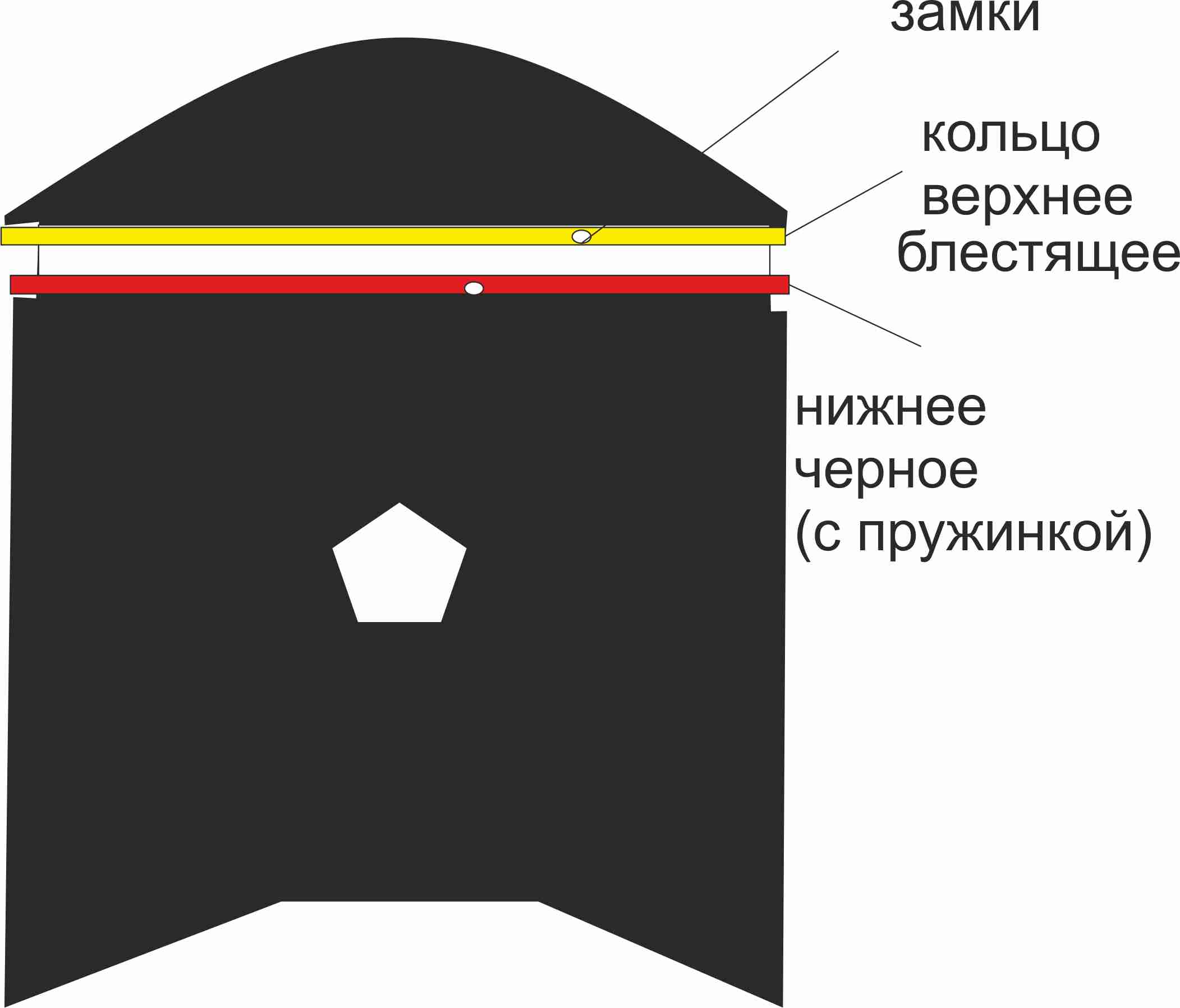

а можно картинку или схему как правильно должны стоять кольца? и вопрос надо ли ставить пружинку под второе (нижнее) кольцо?
а то я понять не как не могу.

На 2Т скутерах обычно комплект колец идет из двух компрессионных... Чаще всего верхнее не отличается от нижнего... Но иногда бывает отличаются, тогда верхнее блестящее или на нем есть метка Т .. Никаких пружинок и тп там не должно быть....

Ну да... самолично разбирал хонду 27ю и там под нижним кольцом стояла эта пружинка. пшршневая родная японская. В комплекте колец от see к этой хонде она тоже присутствует, просто так? На ямахе на тюненой поршне её нет.
Катюша, на старой поршне пружинка стояла?

верхнее блестящее, нижнее черное с пружиной, кольца обхватывают замки плотно, замками поршень стоит к карбюратору то есть замки смотрят вверх
Untitled-1.jpg [ 96.79 KiB | Просмотров: 4157 ]

спс за картинку очень понятно пойду разбирать и перепроверять всё.
Gab
на старом поршне её не было этой пружинки.
А в комплекте к поршневой новой она есть.

вот такая вот. только в комплект ещё пружинка под кольцо входит

Эта пружина ставится в поршневую канавку перед установкой кольца. По большому счёту она не нужна. Её ставят типа для равномерности прилегания колец по окружности, ничего кроме проблем она не даёт...
