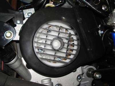

пластиковый кожух с генератора сними(с правой стороны скутера находится данный девайс :-D ), увидишь и метки и прилив.
а заливная горловина для масла тут не причем.
Комментарий к файлу: генератор с кожухом

аааа все я допер....понял о чем речь....

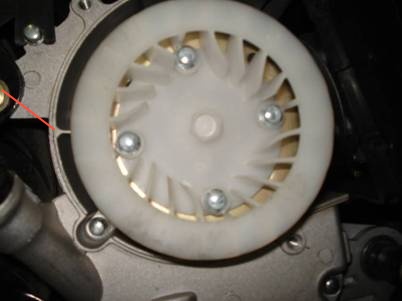

Красной риской указан прилив. а на роторе генератора есть метки. вращай только по часовой стрелке. свечку выкрути- так будет легче.

этот то я все знаю ...я просто не знал где прилив....спасибо большое
