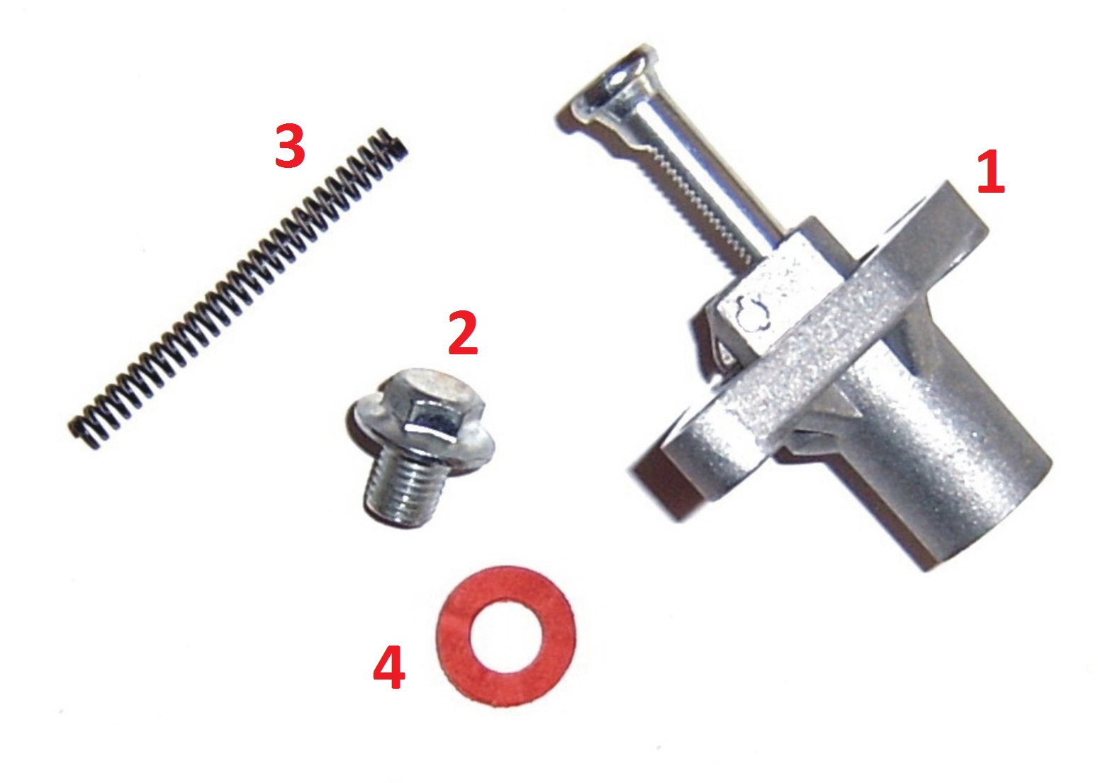

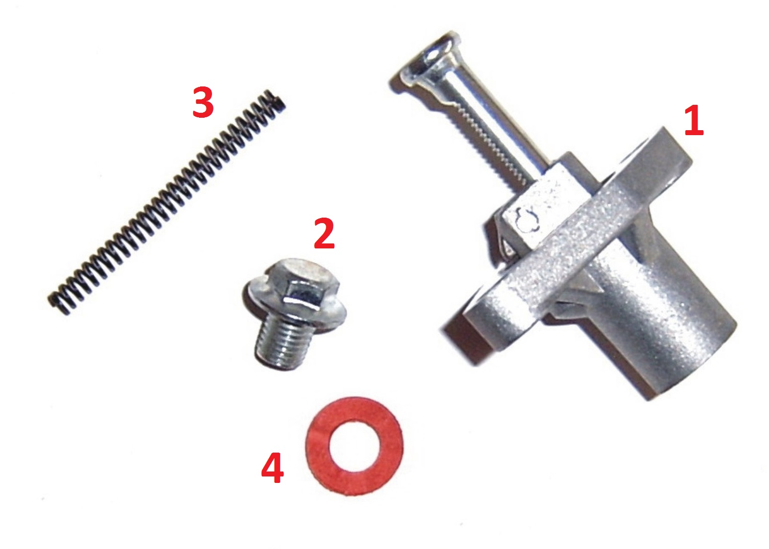

Натяжитель собран из следующих компонентов:
1. Корпус со штоком
2. Болт крепления пружины
3. Пружины
4. Прокладки

Прежде чем снять натяжитель с мотора, надо сорвать или открутить на один оборот болт крепления пружины.
- Почему! Сняв натяжитель, его уже не поставишь и болт крепления пружины просто так на коленке тоже не окрутишь.

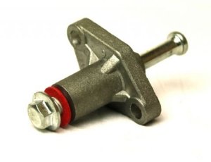

41QWiTmTUeL._SX300_.jpg [ 8.47 KiB | Просмотров: 6790 ]

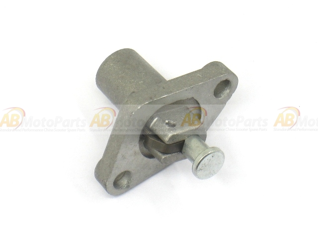

Снимаем натяжитель, пружина выдавливает шток. Оставляем так до установки.
Установка
Откручиваем болт крепления пружины. Достаём болт крепления пружины, пружину и прокладку.
Все три детали откладываем в сторону.

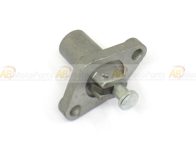

Нажимаем на фиксатор штока и вдавливаем шток до конца в корпус натяжителя.
IMG_8808.jpg [ 76.92 KiB | Просмотров: 6790 ]
- Распредвал, головка - всё должно уже стоять на месте и быть затянутым, натяжитель ставится до настройки клапанов!

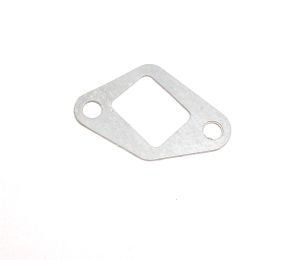

Ставим натяжитель на новую или старую прокладку.

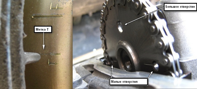

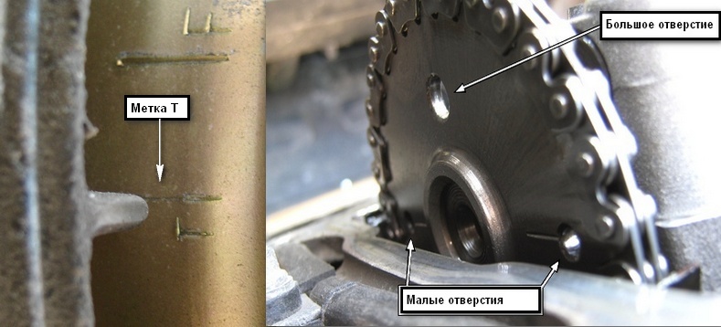

В заключении надо кикнуть двигатель пару раз, чтобы шток натяжителя выдвинулся в своё подходящее положение.
Метка Т на генераторе и метки на распредвале должны совпадать исключительно друг с другом.
