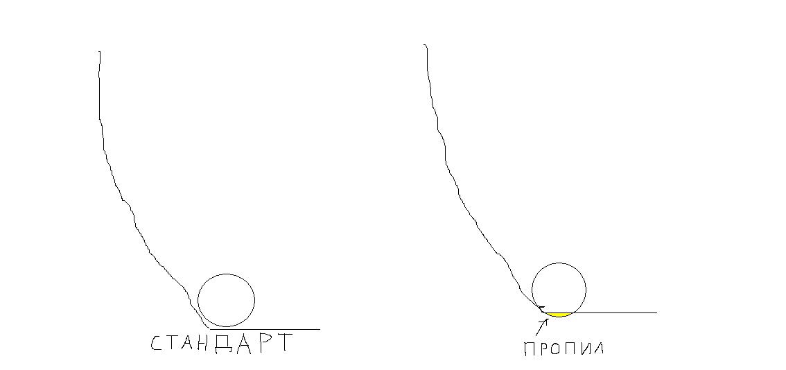

Фотки не делал так как у меня нету фотика, Описываю на словах внешниию стенку варика МЕСТА куда упираються грузы,сначало сточил ( проделал полукруглые углубления) примерно на полтора милиметра, бур мошинкой, но так чтобы не проделать насквось дырку, а потом, прикладывая и плотно прокучивая в проточенных пазах грузы , чтобы отпечатолось места где остались не ровность, так подгонял к оптимальной окружности, и конечной обработкой было проточка наждачной бумагой, бумага резалась плосками по ширене канавок и прикладывалась к проточиным места и придавливалась родными грузами и плавно вытаскивалась в меру окуратно чтобы не порвать бумагу, вот и все!

примерно так выглядит

bandit170, Молодец! 2800 р. сэкономил. :) Разорим продавцов тюна :-D
Если буртика на торке нет, то ремень тянуть и рвать не будет.

funix чета я тебя не понял, на торке ремень углубиться! причем здесь бортик?
 Заголовок сообщения: Re: Вопрос к ГУРУ, ремень не выходит на максимум
СообщениеДобавлено: 16 Mar 2011, 19:17
Не бортик, а буртик, на 2т есть и ремень упираясь в него начинает тядуть двигатель как кота за ......... Если у тебя углубляется без помех то отлично. На 2т больше 1 мм пилить нельзя.

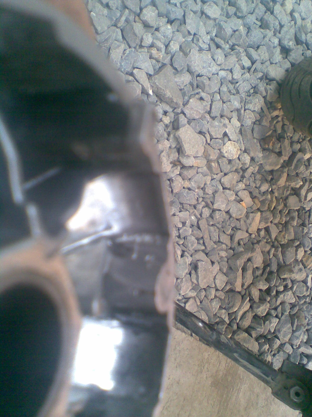

Вот, фото телефоном, как получилось, если разглядите!

нормально :)
