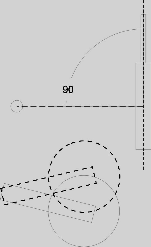

снизу тогда надо будет приварить к картеру алюминиевый брусок, симметрично верхнему, может порвать картер начиная снизу, и аммо надо бы с наклоном вперед, хоть с небольшим, но надо

С таким растоянием от оси качания жесткость аммортизатора сильно уменьшится, переднюю пружина от нивы надо :-D
 Заголовок сообщения: Re: Удачно ли я хочу расположить моно амортизатор? (фото)
СообщениеДобавлено: 22 Mar 2011, 23:18
Считать надо.....

а по теме - в чем цимус моношока, если рычаг то остается консольный? профиль нагрузку не возьмет....или это ради внешности чисто? я тоже боюсь, что картер проломит. там локальная нагрузка будет в разы выше. за счет плеча рычага. и картер там тоненький, это не ухо аморта. изначально весь вес задницы почти сразу на ось колеса распределяется, а сам картер должен лишь соосность колеса поддерживать. ну и аморт придется короткоходный искать, родной сожмется нахрен с таким длинным маятником. но в плане жесткости это даже не консоль, это еще хуже, там кроме изгибающего еще и скручивающий момент будет. надо варить конкретный П - рычаг, тогда можно аморт и вниз убрать, на растяжение пусть пашет - ваще красиво будет, аля софттейл)

Аха, аха... еще гирю на пять пудов сзади привяжите... :) Увеличивайте неподрессоренные массы, которые там и так зашкаливают... :)

Блин, Ромка-торопыга!!!
Говорил же тебе, что расчитаем по месту.
Стоило пропасть мне на несколько дней, так весь форум озадачил :-D
Ось амортизатора, как я понимаю, должна быть на 90 градусов, по отношению к оси поворота подвески.
А может кто ещё другой вариант предложит, как моноаморт воткнуть? ;-)
