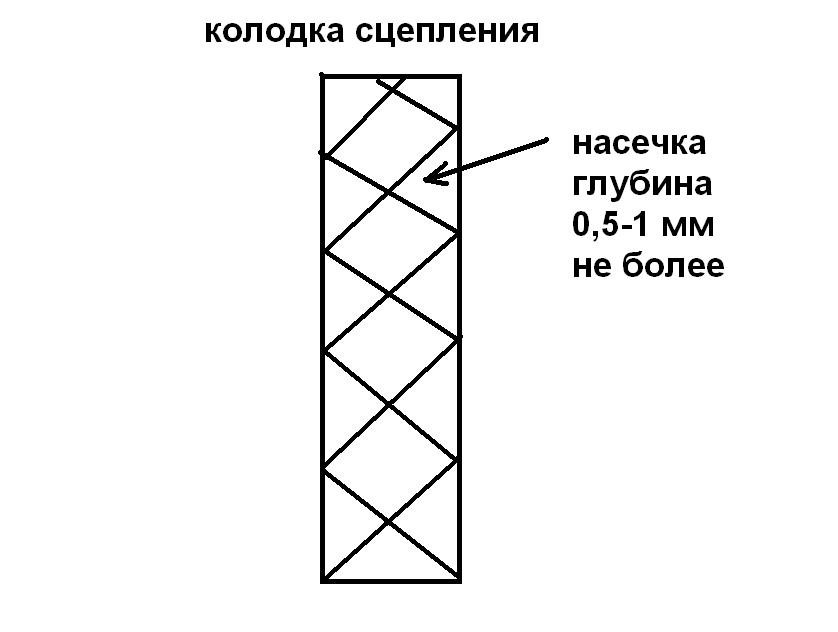

Многие испульзуют такой способ: на колодках напиливают диагональные конавки глубиной 1-1,5 мм, получантся насечка похожая на протектор, но неболее чем по 5 канавок в ту и в другую сторону, иначе увиличется износ колодок и мелкий протектор может раскрошиться. За счет снижения площади колодок усилится давление колодок на барабан и скрип уйдет.
Фото или схема есть? а то я слегка не понял.

SaNko писал(а):
да он и сам не понял что здесь проблемка со сцеплением а не с барабанным тормозом. И конавки те совсем другую функцию исполняют,а именно самоочищают колодки от песка и грязи ,и применялись до появления дисковых тормозов в основном в мотокроссе. И направление их должно создавать завихрения воздуха на выход из барабана а не наоборот. Сам так делаю с задними барабанными тормозами скутеров но не со сцеплением.

А в чем собственно разница??? все так же делают и на тормозе.
аа.JPG [ 35.07 KiB | Просмотров: 3093 ]
А вот про самоочистку вам нагнали :-D
Протектор на колесе для чего?!!! Подумайте!!! Для усиления сцепления с дорогой. И только здесь на форуме некоторые плохие люди говорят "водоотводящие канавки" может немного и отводят, но все ездиют в грязи. :-D
funix
Здесь я с вами не соглашусь!Если бы протектор делали только для увеличения сцепления с дорогой,то тогда зачем иногда делается направленный рисунок?Не для отвода ли влаги и грязи из пятна контакта? :-x

funix писал(а):
А шв чем собственно разница??? все так же делают и на тормозе.
А ты встречал дорогу похожую на детскую горку(гладкая,железная, отпалированая попами чутли не до зеркала), а может колодки с резины(с протектором,без не важно? Дорожное покрытие и делают из смеси гудрона(смола) с щебнем разной фракции чтобы протектор имел сцепление с ним! Я видел фирменные тормозные (барабанные)колодки с на правленной насечкой,но не всречал аналогов с колодками сцепы.

Ну раз вас не убедить, то вспоминайте простую физику, шпилька от дамской туфельки делает на твердой земле дырочку, плоская подошва мужского ботинка не оставляет и следа. Где лучше сцепление? Насечка просто уменьшает площадь колодки и сцепление будет лучше, а когда оно хорошее, то и скрипа нет.
Странно, почему у меня без всяких монипуляций уже 3 года ниразу нескрипнуло.
Не надо зря болтать, проверьте и убедитесь.

Ну шпильки и протектор плохое сравнение!! :-x
Ох как мучаются женщины на шпильках на кафельном полу!!! *JOKINGLY*
Сцепление и давление на почву-совсем разные вещи!!! :-x
