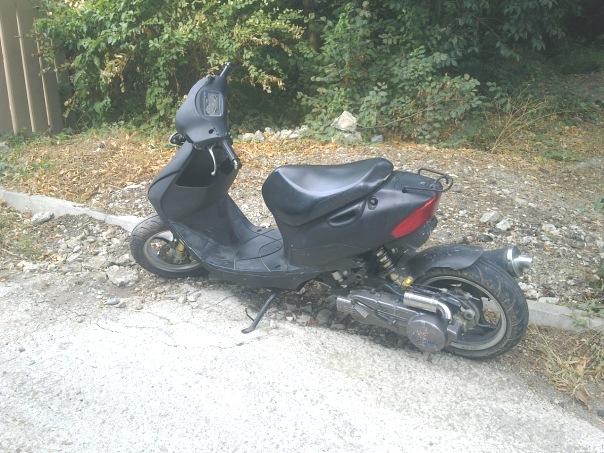

не повторяй чужие ошибки иначе потом и правда поставишь пружину от нивы под прямым улом у тебя аморт Должен выдерживать гдето 350-500 кг и вся твоя конструкция
 Заголовок сообщения: Re: Удачно ли я хочу расположить моно амортизатор? (фото)
СообщениеДобавлено: 26 Mar 2011, 04:26
Зарегистрирован: 29 Sep 2010, 22:12
Сообщений: 19
Откуда: Сочи
Скутер: JL125-4A и Suzuki ZZ 150
Стаж: c 2007
а это подтверждение выше сказанног с амортом от кросовика начало сжатия ~450 кг
x_84a0ecb9.jpg [ 127.38 KiB | Просмотров: 3105 ]
а от штатных не отличить по езде

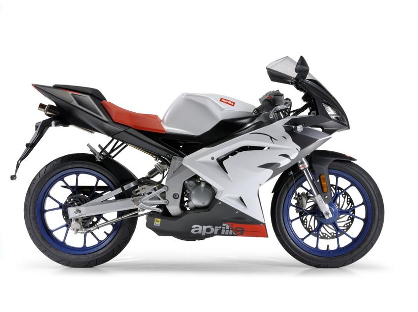

Вот глянь как люди делают.
Безымянный.JPG [ 56.16 KiB | Просмотров: 3084 ]
