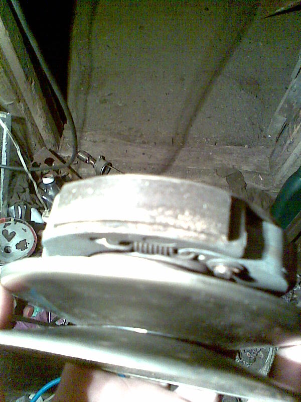

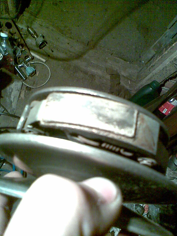

Обещаные фото 2х сцеплений с одной модели двигателя 139кмб,у одной обычная длинная колодка и мягкая пружинка , у второй короткая(тоесть полегче) с ней и пружинка пожоще(по фото наглядно всё видно). Большей площади нужно меншая центробежная сила, а меншей пл. большая ц.сила соотв. и пружинки жоще. Кажется дети и в садике всё поняли.

Причем тут это! дело не в прижимной силе пружин, веса то всего полграмма убудет на все 3 колодки, дело в том что сцепление сработает например на 3000 и большие накладки могут проскальзывать от 3000 до 5000, а дальше отлично держатся за счет центробежной силы. Короткие же накладки уже будут насмерть держать на 4000, скрипа меньше однозначно. Накладки с протектором в добавок еще увеличят сцепление в зонах максимального контакта колодок с барабаном и будут мертво держать уже на 3500 и скрип уйдет совсем. Цыфры конечно для примера, но суть ясна. И не надо интегралы тут выщитывать если даже сцепления каблуков понять не можете.

каблуки,каблуки... Да поставь себе место колодок набойки, или хотябы сделай накладки по 1см.кв., тогда скут можно на полном газу удержать руками ГГ. *YAHOO*
после чего отпишитесь и продолжим дискусировать по поводу и без *DRINK*
