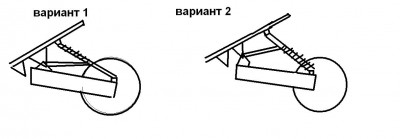

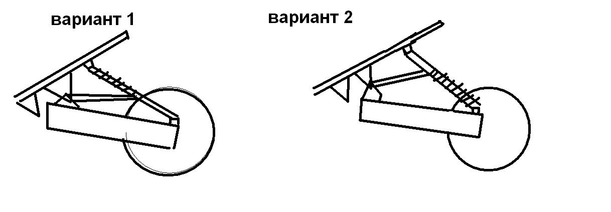

Ну так длину рамки можно подобрать под амортизаторы, а рычаги выйдут подлиннее, их на качалку или ось двигателя. Получается что то вроде трапеции, где мортер удлиненный рамкой идет на место штатного крепления, а придерживают рычаги опираемые на крепеж качалки.Угол амортов выйдет градусов 30-40, вполне нормально и смотрится хорошо и прочность высокая.
Я имею в виду под 2-а амортизатора, под 1 сложнее, надо к раме приваривать площадку и мортер искать ну очень коротки
ввв.JPG [ 45.4 KiB | Просмотров: 3139 ]
в первом варианте рамка снизу, во 2-м сверху, рамка естественно сварена, правая и левая. Выбирать по месту чтоб балка рамки не уперлась в колесо.
