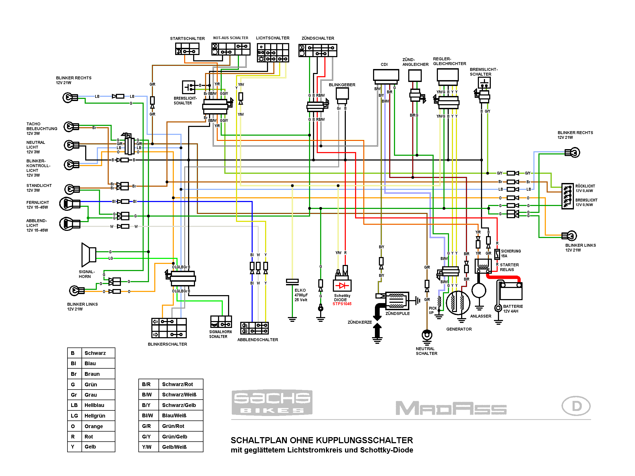

1 - на моём скутере при включении зажигания работают все потребители (двигатель не заведён),я так понимаю что уже в стоке сделана сеть на постоянную,хотя регулятор такойИзображение
или я не прав.
2 - свет горит постоянным накалом,не зависит от оборотов двигателя.Заметил что, при езде на короткие расстояния (до 20км), АКБ недозаряжается,не успевает или мал ток заряда.
3 - если переделать по вашим советам,избавлюсь от этого недостатка.Я так понимаю что с "генератора" можно получить больше.
Вот схема которая шла со скутером.

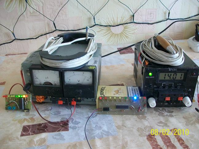

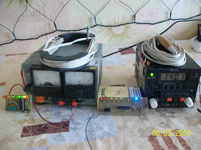

Я тут себе сваял пару девайсов
4девВеб2.JPG [ 78.53 KiB | Просмотров: 6348 ]
Платы слева от зарядников. Показывают диодами напряжение на аккуме от 10,5 до 15,5 вольт. Можно линейкой, можно одним бегающим светиком. Включаем включением замка, ток потребления 10мА (если один светик).
Полезно для контроля аккума. Есть схема , плата и т.п. всё элементарно и работает сразу, одна микросхема. Если нужно выложу. Зарядники оба из БП компа.

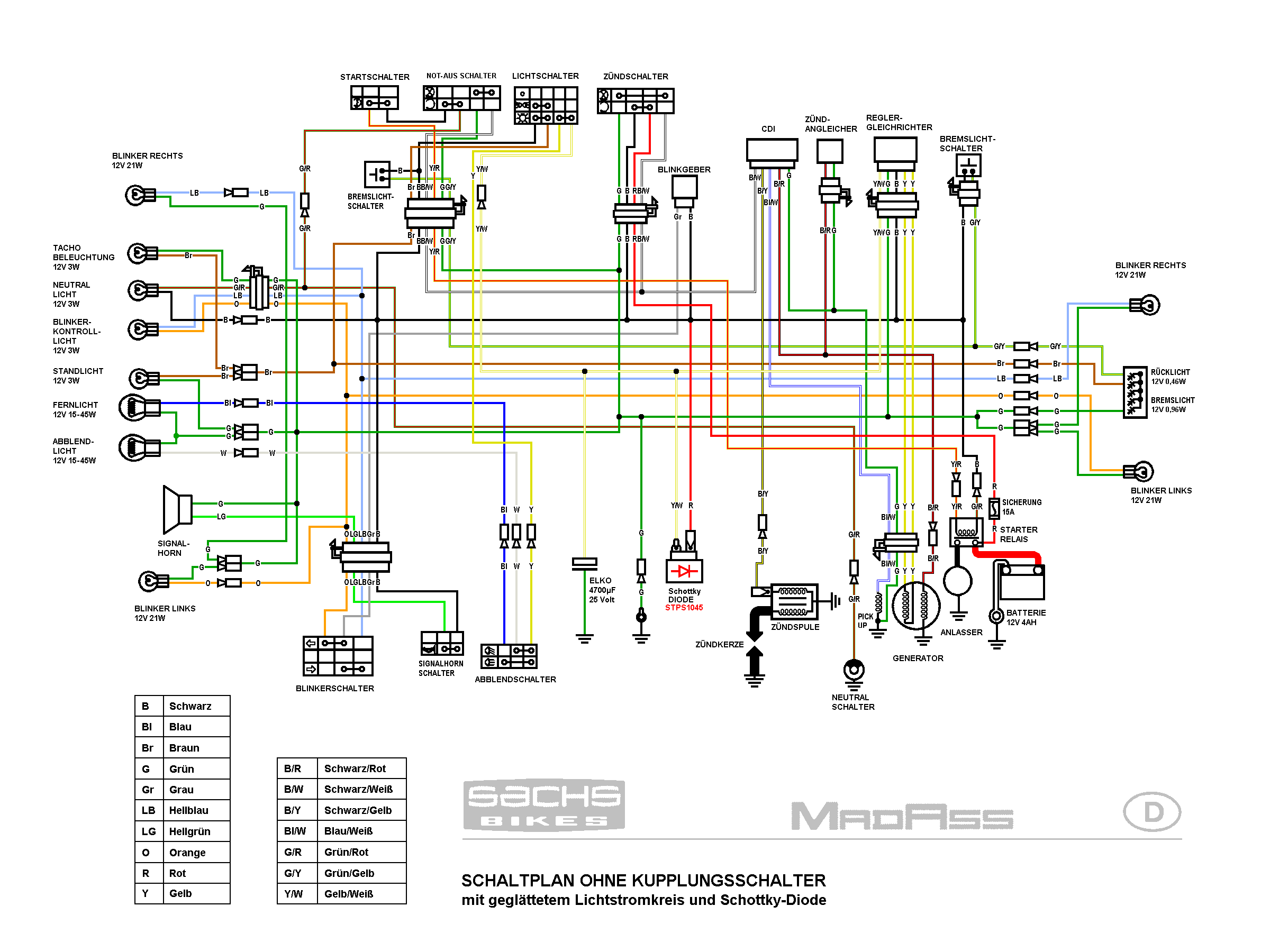

 Заголовок сообщения: Re: Бор.сеть 150ки,постоянный ток.
СообщениеДобавлено: 15 Feb 2010, 19:00
madass_eldiagram_1.png [ 50.57 KiB | Просмотров: 6308 ]
Шоттки стоит по схеме. Смотри сам. Так что всё , что осталось перечистить контакты
