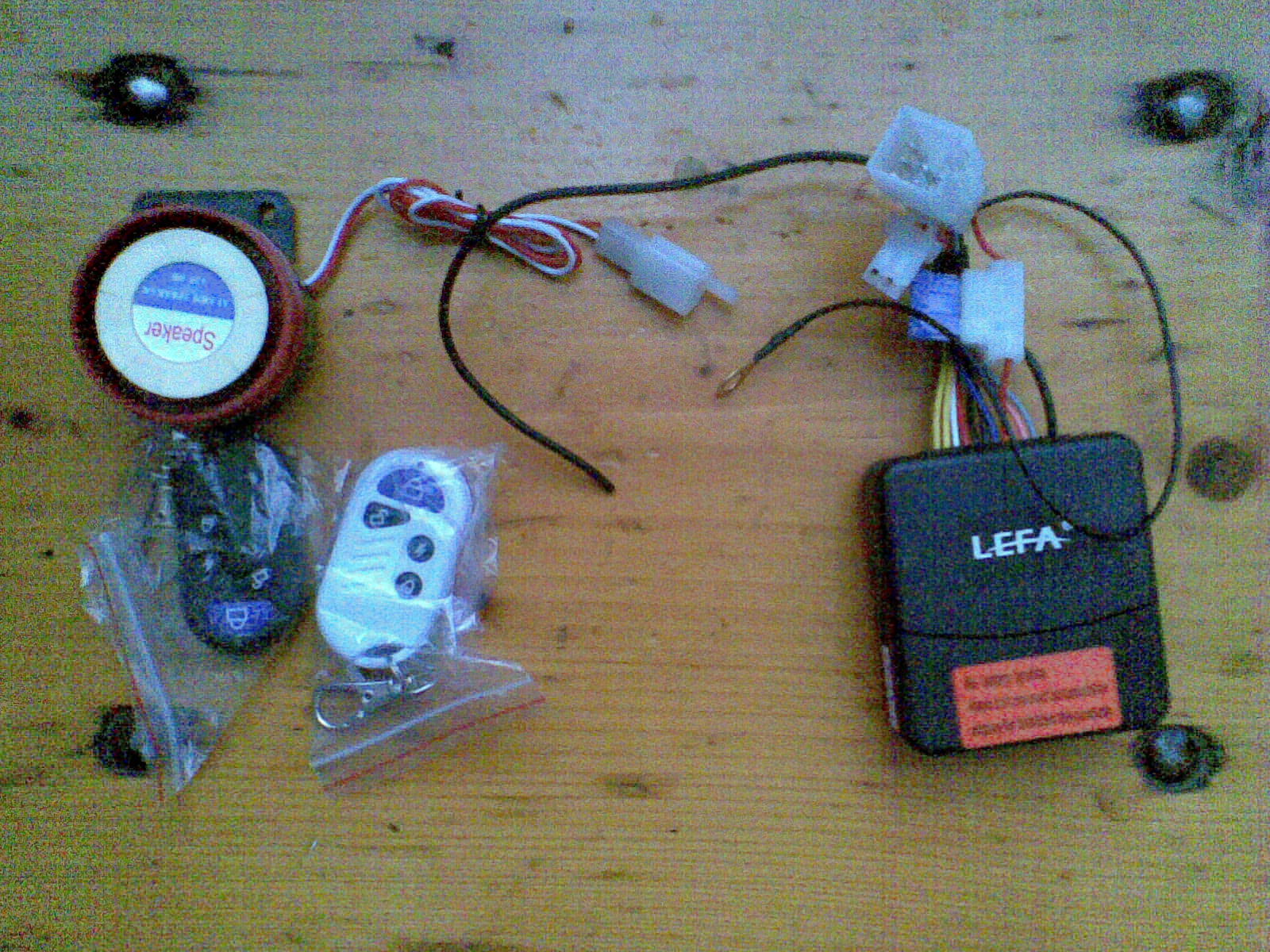

Подскажите Вот имееться сигнализация вроде как с автозапуском,подключаю большую клему к клеме под клювом и маленькую клему к сирене, что за два чёрных провода остаються??а проблема собственно вот в чём_ сама сигнализация пишит если чуть стукнуть скутер, но с кнопки на пульте не заводиться,почему?может это быть из за двух чёрных проводов?когда нажимаю на кнопку "молния " слышен не большой щелчок от блока сигнализации, жал два раза подряд на молнию- без толку, когда жму один раз на молнию(ключа в замке нет) то можно завести с кнопки стартера, может эта сигнализация без дистанционного запуска?или я что ни так делаю?В магазине сказали что с кнопки на пульте заводиться. может они обманули? просто я не разбираюсь в этом,а чтоб права качать в магазине надо знать что она сломана.И ещё вопрос.Может не заводиться с пульта если у меня не работает указатель заднего тормоза(у меня и с переди и с зади дисковые, на ручке заднего тормаза сгорела лягушка,и стоп загараеться толь если нажать передний тормоз)и ещё я когда пробовал у меня небыло лампочи в стопаке, это как то повлият?может кто сталкивался с такой проблемой?
Комментарий к файлу: Вот она.За качество извеняюсь-с телефона фотка

Черный провод с клеммой (колечком) пусти на массу (прикрути в любую точку на раме). Другой провод, с изолированным концом, это антенна. можно просто на скотч к пластику приклеить или просто забей, пусть болтается. Запуск по двойному нажатию на кнопку с молнией.

короче сёня в обед ещё раз пробовал,тока вставил лампочку в сьопак и всё заработало, получалось что без лампочки цепь не замкнута,но не понятно если цпь замыкаеться через лампочку то когда на брелке заводишь стопак не загораеться? но как бы то не было - проблема решена))) и это главное))можно закрывать))
