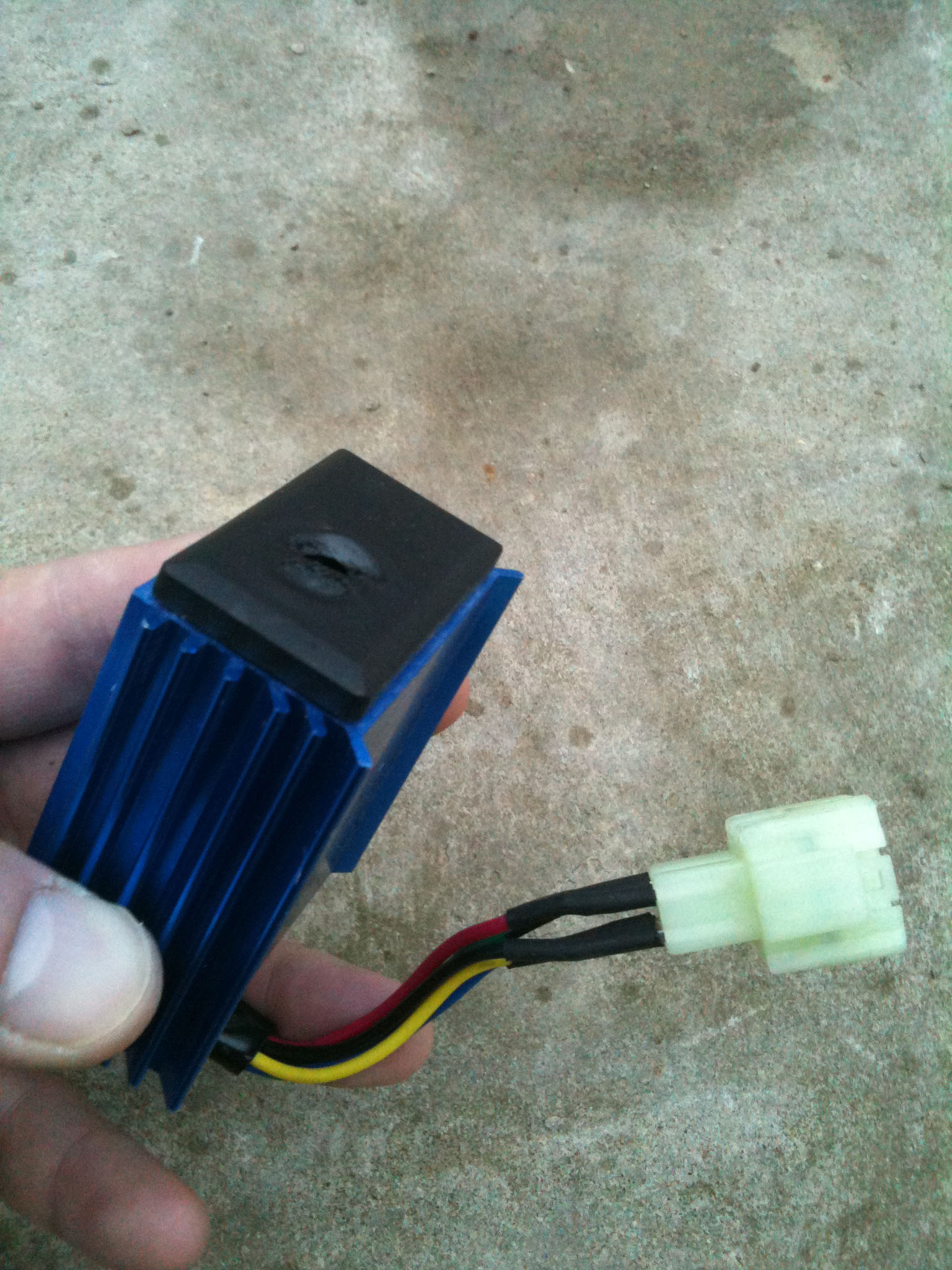

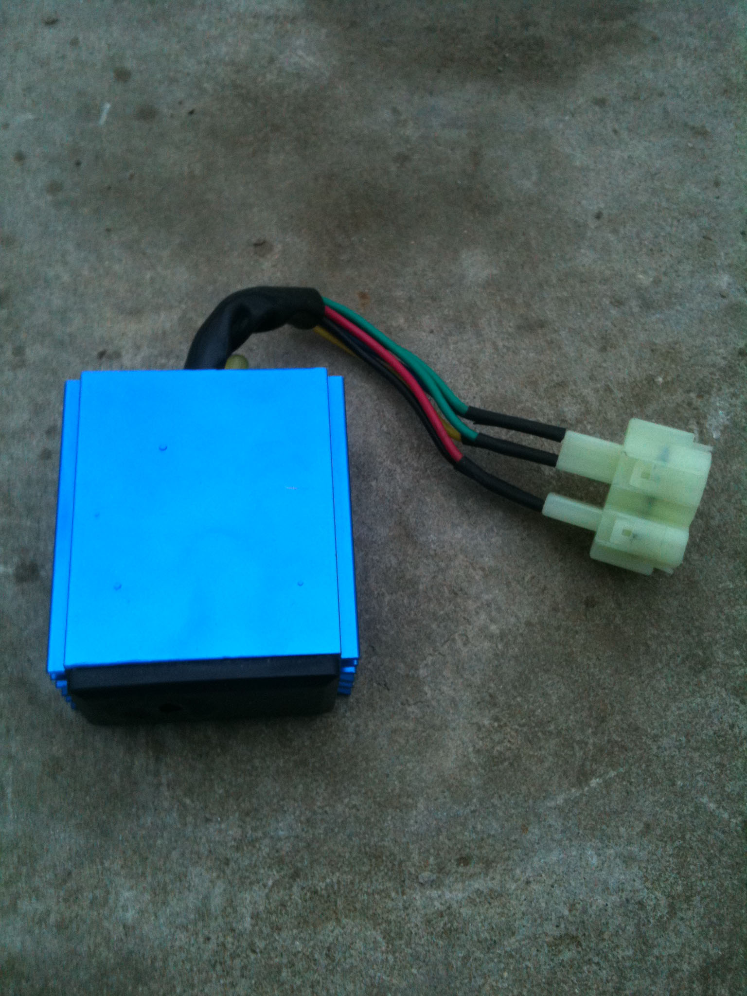

Уважаемые Гуру!Дайте совет по комутатору на keeway hurricane 50! Поставил поршневую 82,вариатор,прямоток...больше 70 не едет.Грешу на комутатор,штатный стоит(QJ 50 QT-10A.01*-2235060907),это то что на нём написано,два разъёма элипсной формы,один двух контактный,второй четырёх контактный.Летом поставил комутатор,тюнгованый якобы,точно такой же прямоугольный,с такими же разьёмами.После включения зажигания он задымился вместе с плюсовым проводом,успел вовремя отключить)) Вчера купил комутатор,CDI(1500р),продавец уверял что 100% подойдёт,поставил....результат тотже :'( ,только стал дымить после того как стал заводить,и провод остался цел...подскажитекто сталкивался с такой проблемой и какой мне нужен комутатор,больше нет желания деньги жечь 8-)

Ничего странного.
У тебя зажигание DC-CDI.
CDI коммутатор тебе не подходит.
Это вполне распространённая ошибка новичков.

Ничего странного.
У тебя зажигание CD-CDI.
Может подскажите какой мне нужен комутатор без ограничителя *HELP*

А кто тебе сказал, что у тебя коммутатор с ограничителем?

Если коммутатор питается переменным напряжением, от отдельных высоковольтных катушек генератора, то это CDI.
Если коммутатор питается от 12 вольт, то это DC-CDI.
