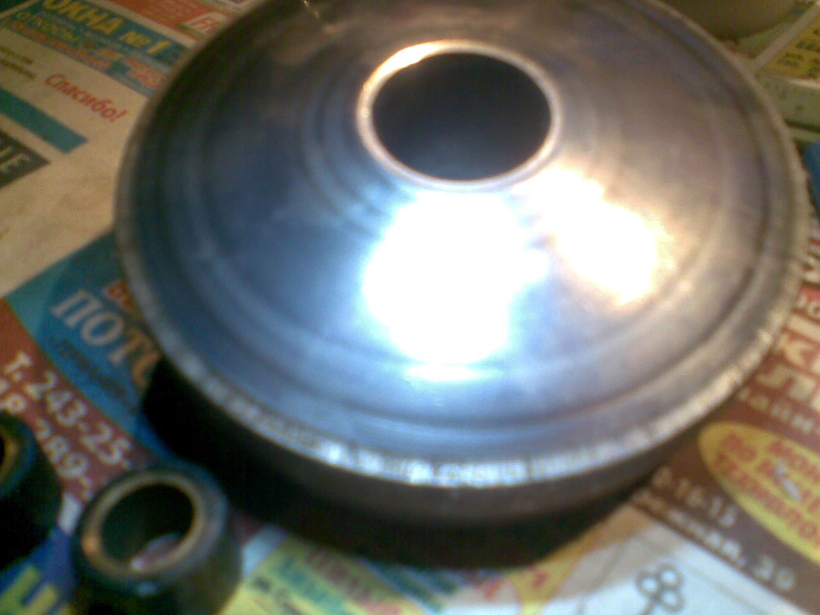

Вопрос к ГУРУ, ремень не выходит на максимум скорость 65 иногда подползает к 70 по родному спидометру
И так пихло 139, на 12 колесе, 72 куба, обкатанная ещё предыдущим хозяином
Ремень 729 17.5 изношен до 17мм мерил линейкой
Стоит карб с железной крышкой с заостренной иглой жиклер 81 иглу поднимал на несколько мм примерно на два эфекна не заметил свеча кирпичного цвета
Грузики 8.5 износа почти нету 16*14
ваврик стоковый втулка 38мм
ток драйвер в норм состоянии проверял сжимается полностью проверял руками

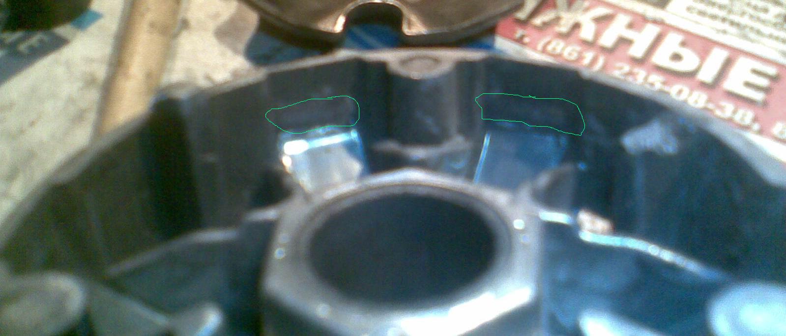

 Заголовок сообщения: Re: Вопрос к ГУРУ, ремень не выходит на максимум
СообщениеДобавлено: 09 Mar 2011, 23:08
Зарегистрирован: 03 Jul 2010, 20:53
Сообщений: 132
Скутер: Atlant
Изучив варик по внимательней видно что он разкрывался на всю, смотрим фото, выделены места, где терлись грузы , тоест им деваться было некуда
