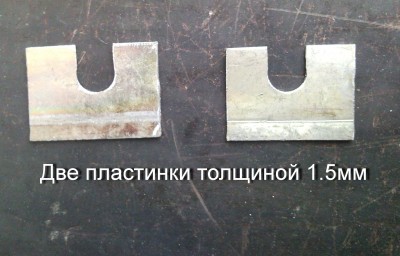

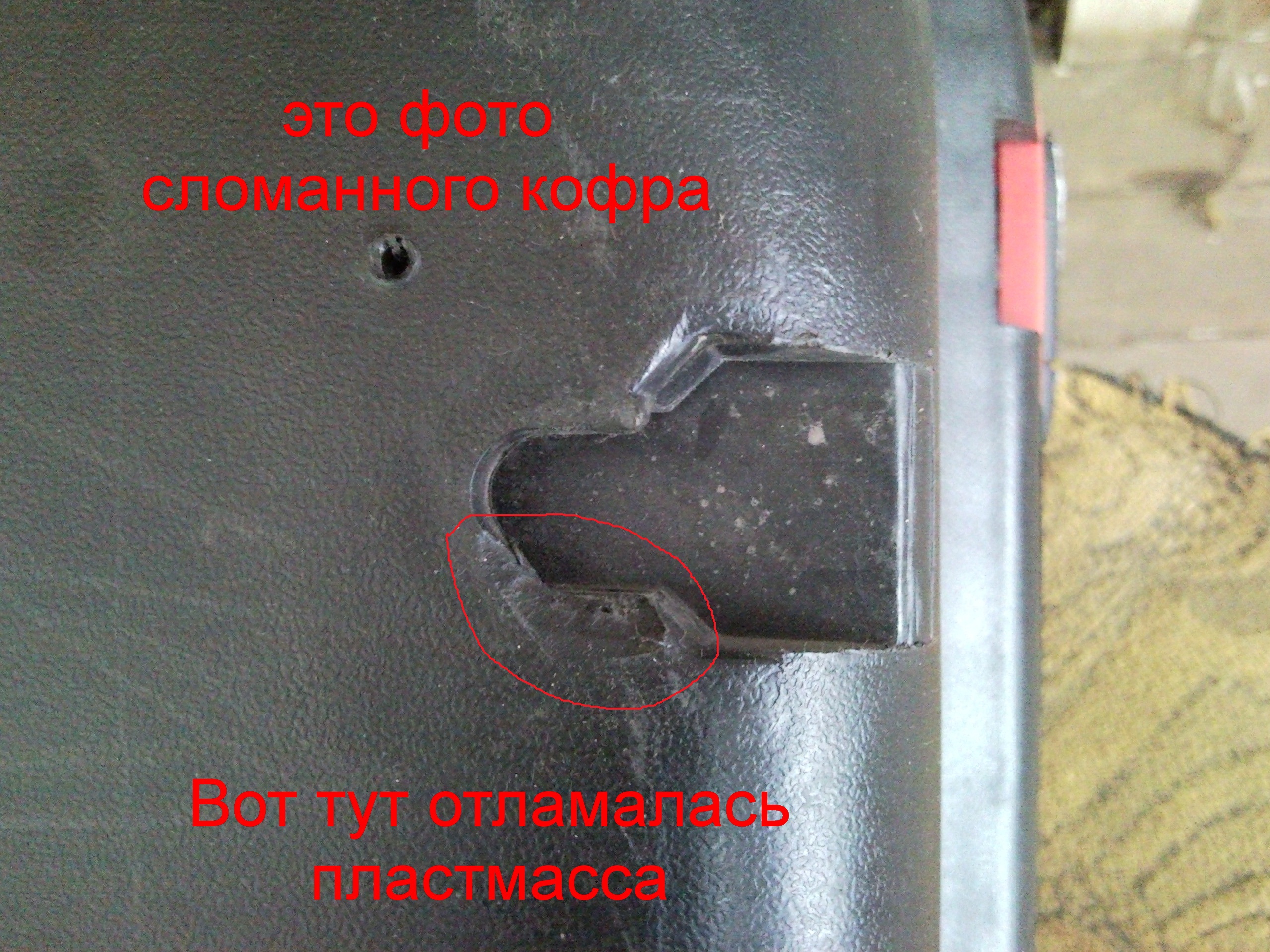

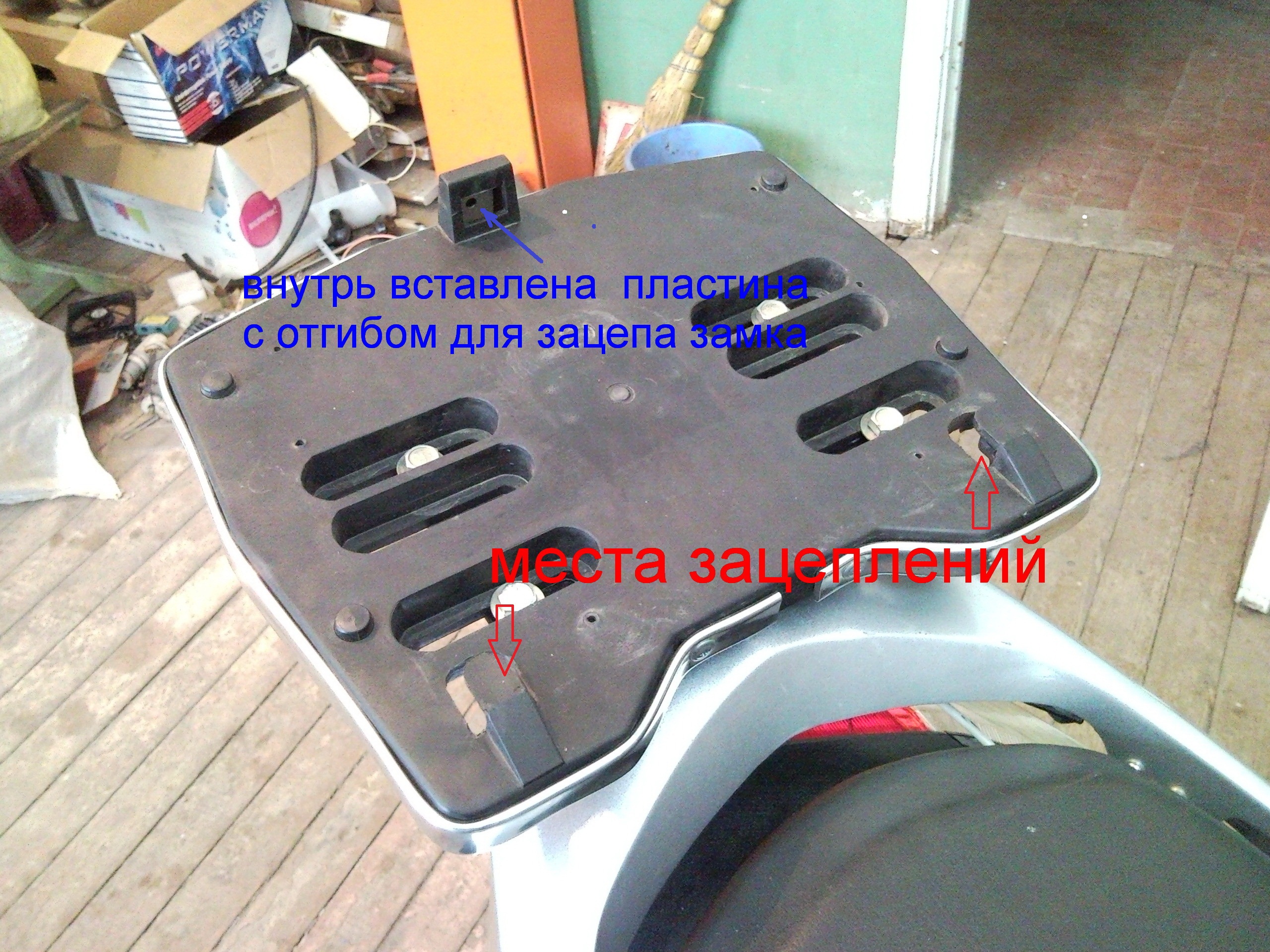

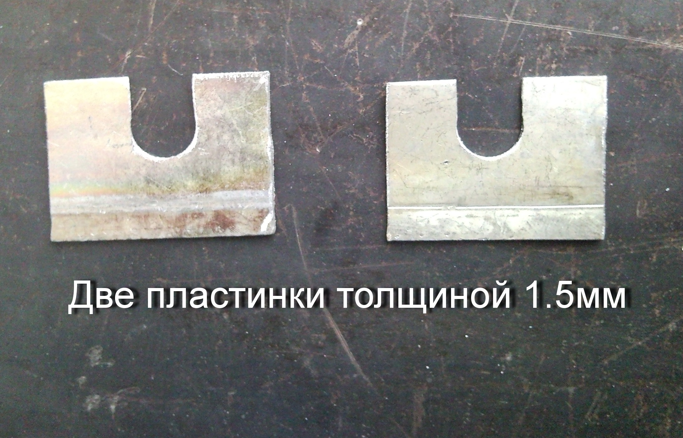

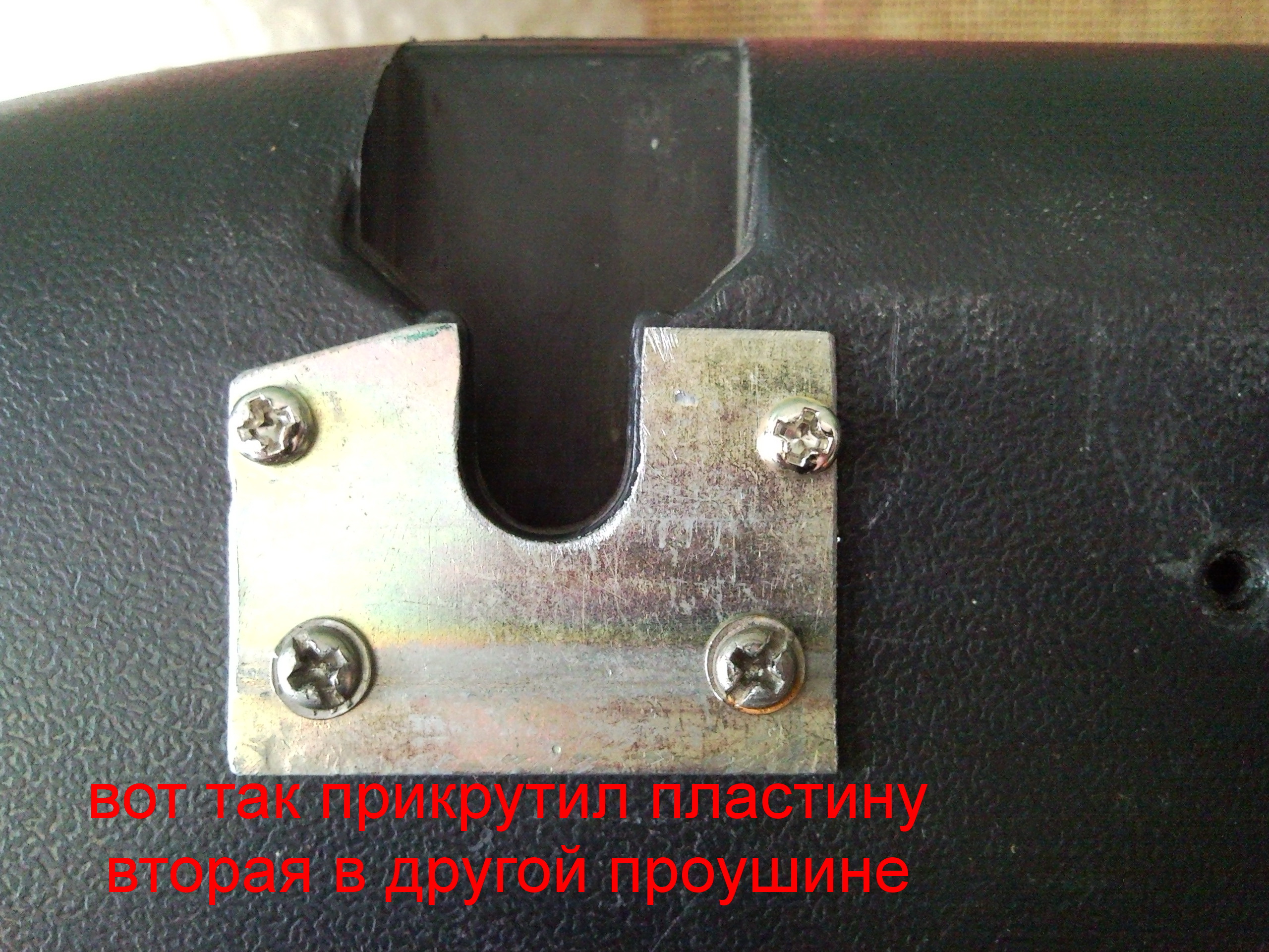

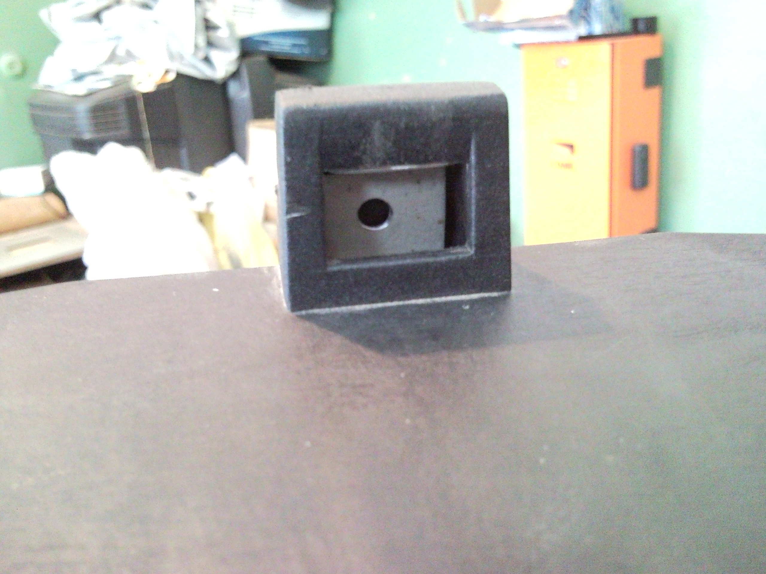

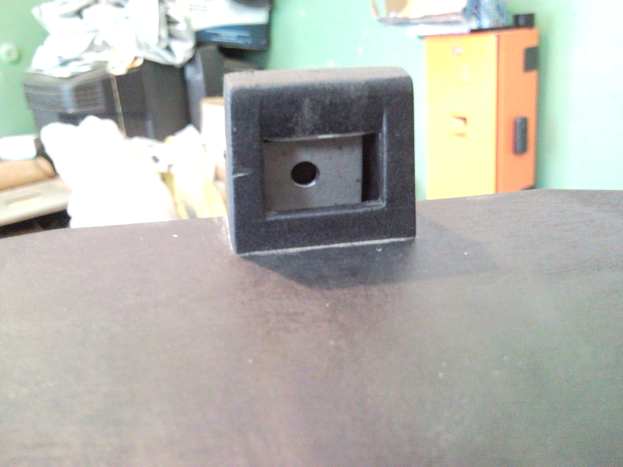

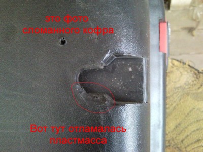

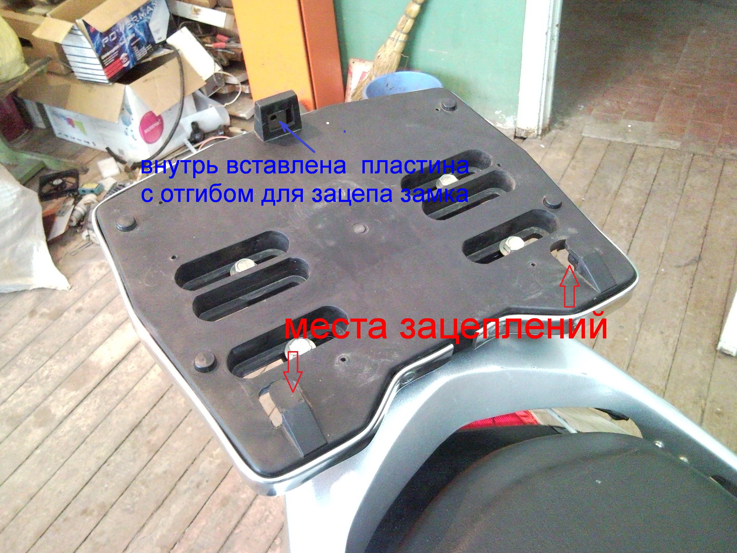

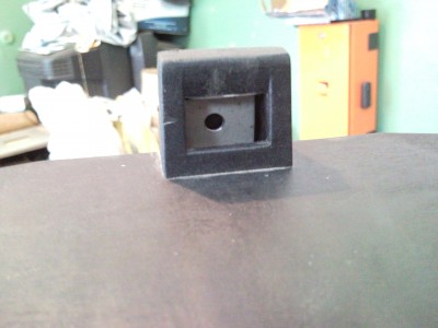

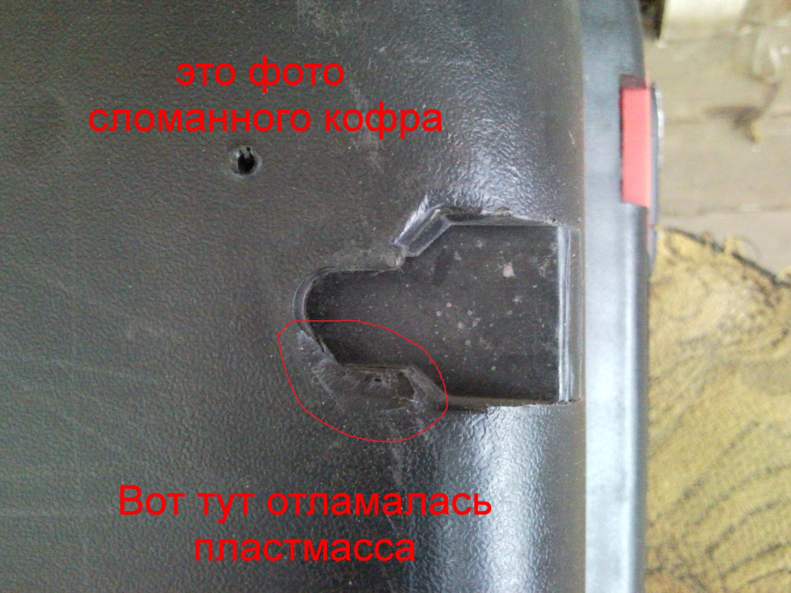

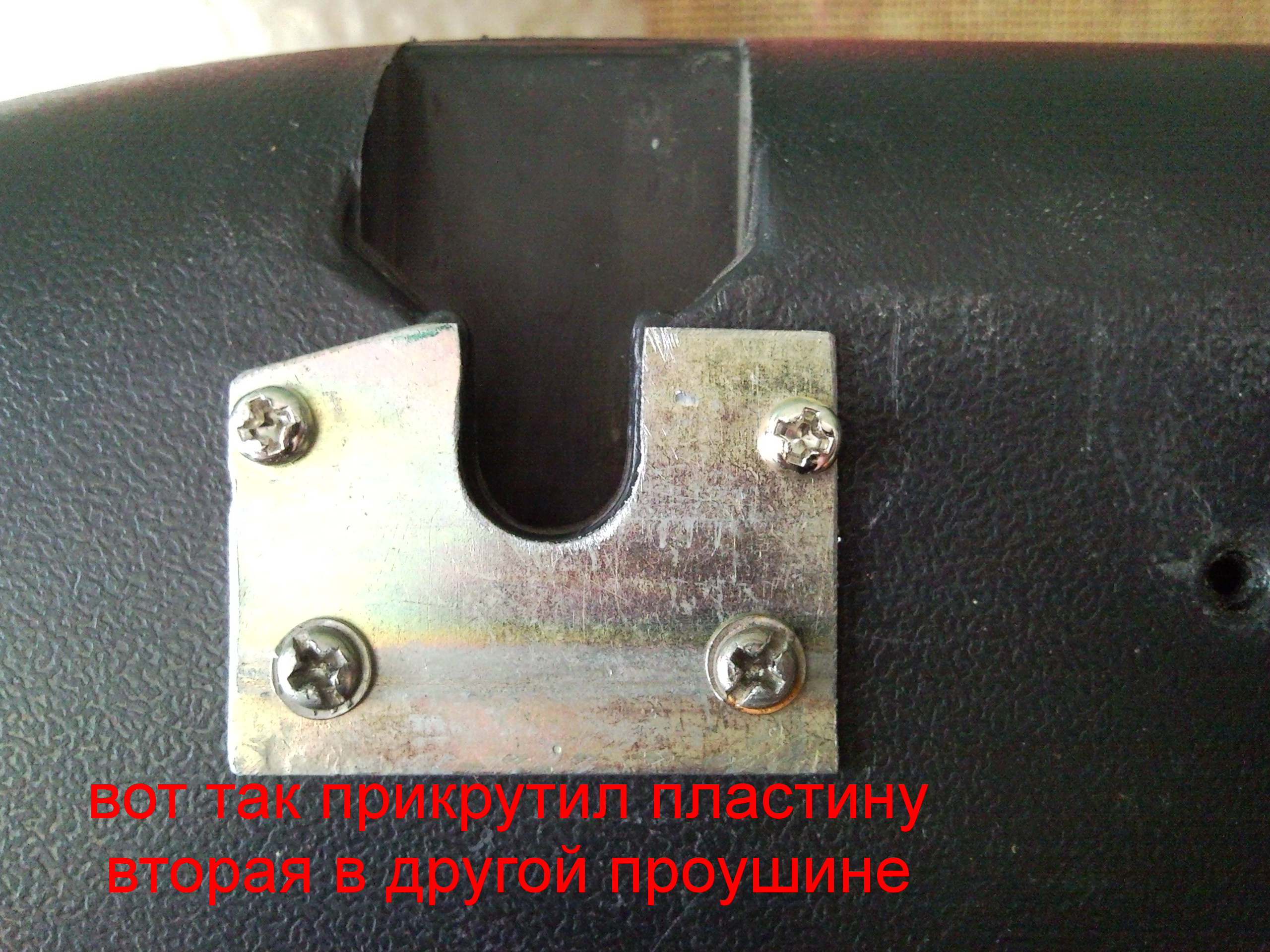

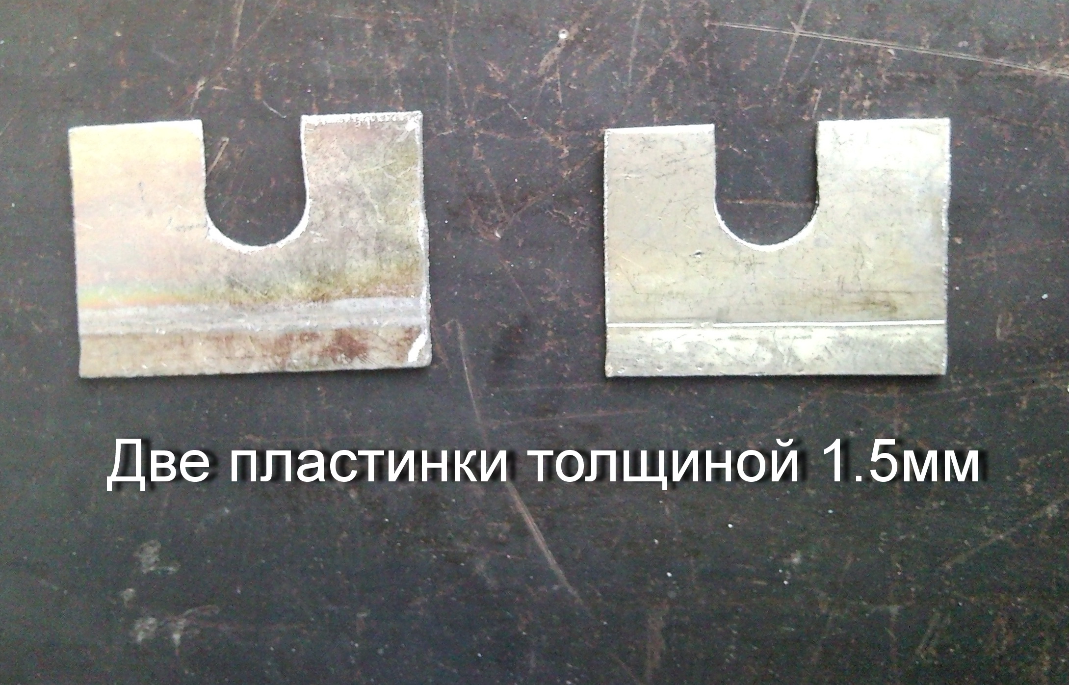

Давно собирался это сделать. В начале прошлого сезона прикупил кофр у STIVа большой на 2 шлема. очень хороший и вместительный. В один прекрасный момент на неровной дороге он отвалился. Причиной отрыва стало выломанная пластмасса, всё видно на фото. Кофр купил ещё один новый, т.к. старый оторвался и кувыркался по асфальту от чего вид его стал нехороший. Доработал немного клык в который входит замок (про это писал сам STIV где то) и прикрутил усиливающие пластины к проушинам на самом кофре.

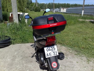

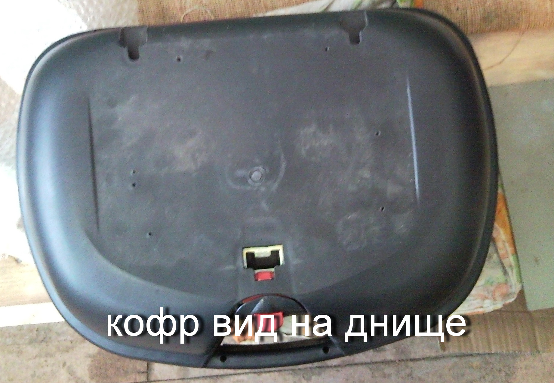

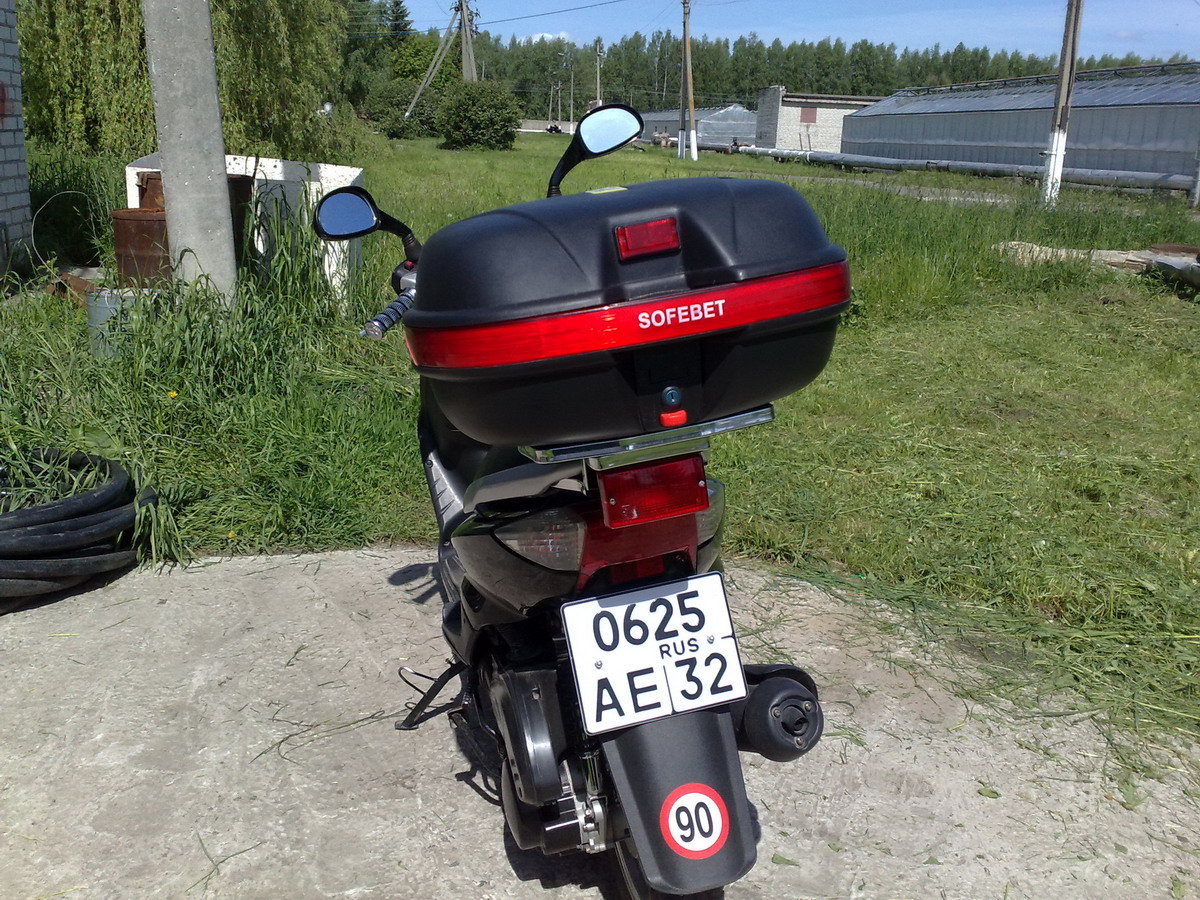

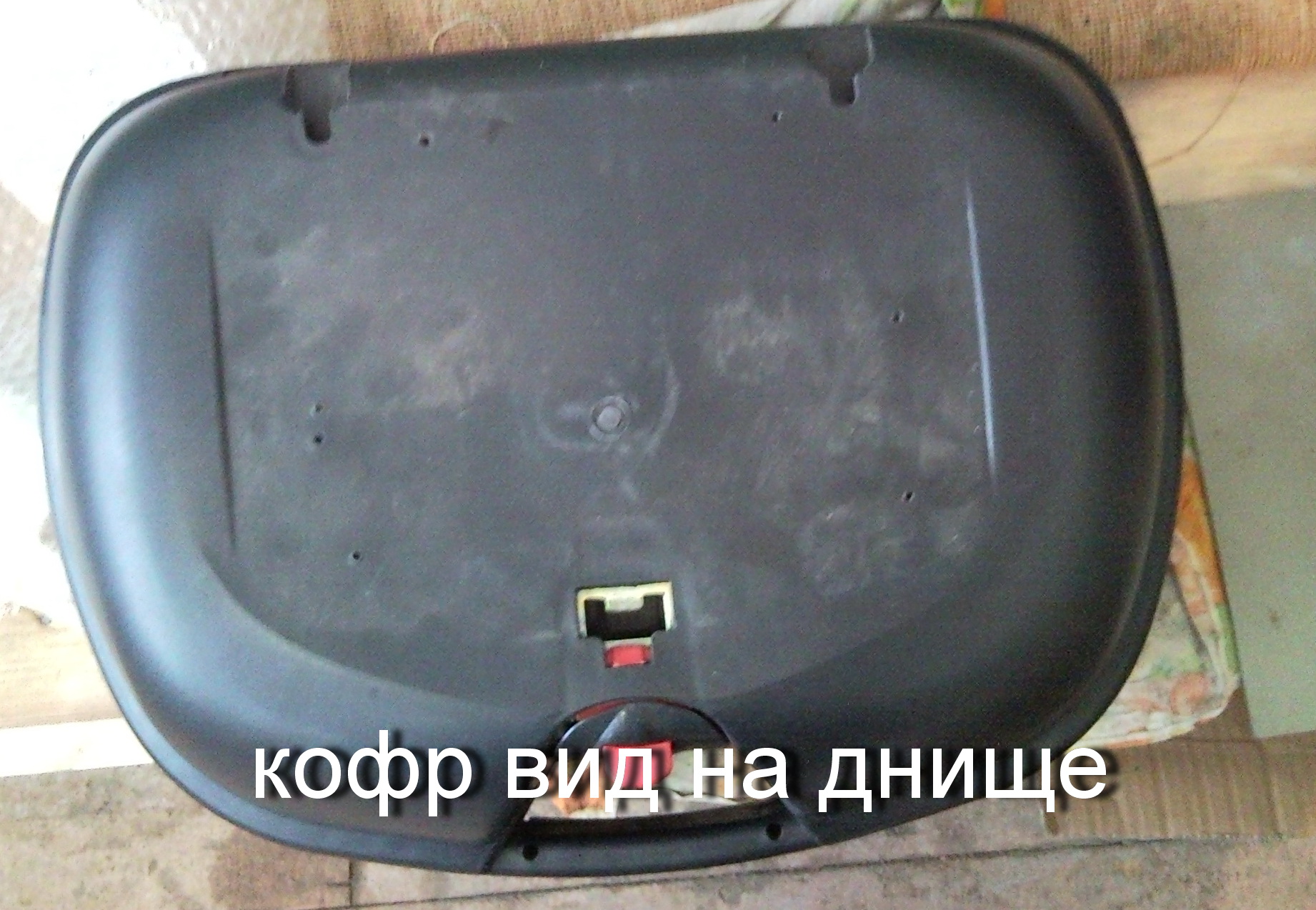

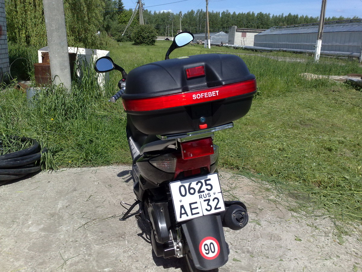

Тут фото самого кофра
12.jpg [ 458.52 KiB | Просмотров: 6368 ]
.jpg
.jpg [ 642.47 KiB | Просмотров: 6368 ]

а эти крепления (пластины) вмести с куском побольше пластика не вырвет?

А хрен его знает, вот и посмотрим. Может быть на старом кофре то место где вырвало, было с дефектом литья.
