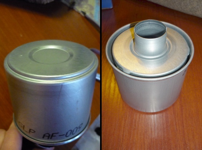

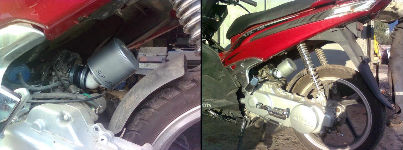

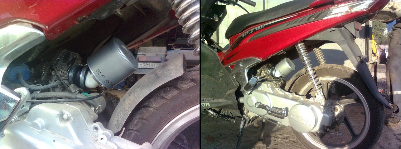

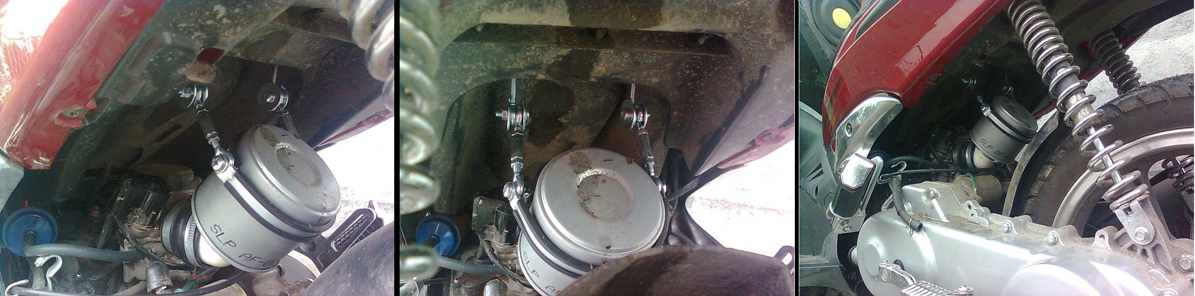

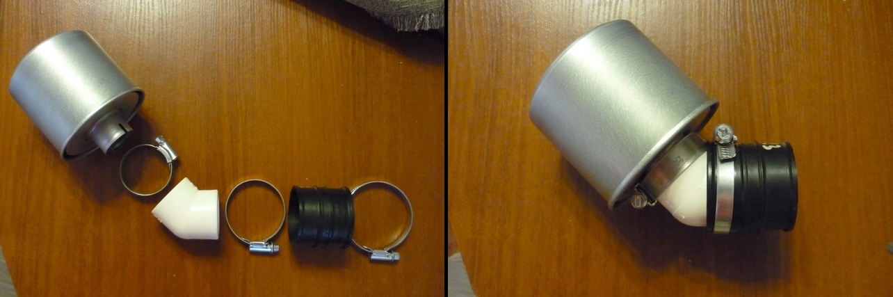

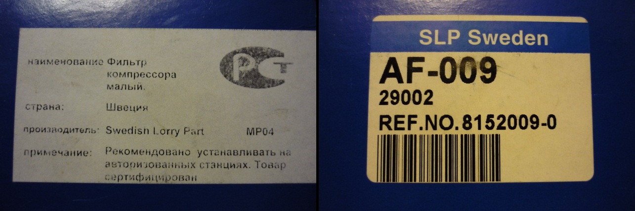

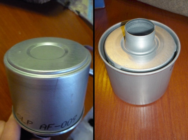

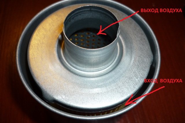

Привет ВСЕМ!

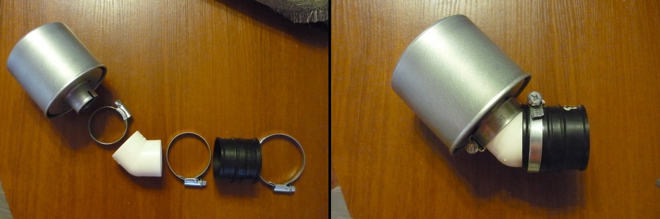

Начитавшись статей на тему "Воздушные фильтры", решил сделать себе то же, на замену штатного. Остановился на конструкции из маслофильтра от "Москвича", придя в авто магазин (для грузовиков :) ), конечно такого фильтра там не оказалось, НО продавец мне предложил воздушный фильтр компрессора от грузовика VOLVO!, я когда увидел и сразу понял - ЭТО ОН!!! Конструкция фильтра в голове очень быстро сложилась и руками сделалась, простейшая конструкция. Хомуты и ПВХ отвод (45 градусов) куплены в сантехническом магазине (у меня "Метизы"), патрубок в авто магазине (по моему от отопительной системы наших ВАЗов, короче стандартный). По моему выглядит симпатично, что самое главное убралась страшная коробка от штатного фильтра.
Жду отзывов.
Комментарий к файлу: Маркировка фильтра
1.JPG [ 158.29 KiB | Просмотров: 15186 ]

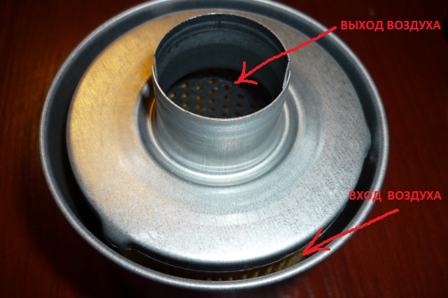

Комментарий к файлу: Фильтр
2.jpg [ 93.65 KiB | Просмотров: 15186 ]
Комментарий к файлу: "Вдох и выдох"
3.JPG [ 94.5 KiB | Просмотров: 15186 ]
Комментарий к файлу: Сборка фильтра и составляющие элементы
4.jpg [ 151.37 KiB | Просмотров: 15186 ]

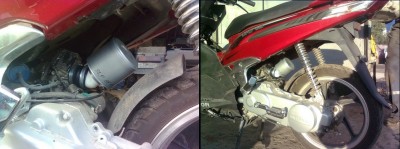

Комментарий к файлу: Фильтр на штатном месте
5.jpg [ 262.26 KiB | Просмотров: 15186 ]

Заметил, что вся эта бандура по сути висит на двух болтах крепления впускного патрубка к башке. вес карба+вес фильтра (не 5гр все же весит) все это висит на довольно большом плече. на кочках будет неплохо так колебаться вся конструкция... Я бы закрепил сие дело чем-нибудь к раме что ли... А то порвет резиновый патрубок на фиг.

Справедливо!
Ответ - это еще рабочая модель, после приезда буду проводить полевые испытания, хотя кронштейн крепления фильтра к раме, скорее всего появится.

Короче я протестировал свой новый фильтр, накатал порядком 50 км в различных режимах (разгон по рямой, в горку, подгорку, старт со светофора), вердикт:
ПЛЮСЫ *YAHOO* : улучшилась динамика, максималка увеличилась на 10 км!!!, теперь 55 км/ч со всеми глушилками (снимать буду позже), появился приятный звук движка, низкочастотная нотка типа - пррууммммм.
МИНУСЫ :( : после 1/3 открытия газа, увеличивается шум двигателя, грохочет аж в шлеме громко.
Предварительный вывод - движку дышать стало гораздо легче, надо подумать над какой нибуть банкой-резонатором между фильтром и карбюратором, на подходе кронштейн крепления фильтра к раме. Пока результатом я доволен, фотки еще будут.

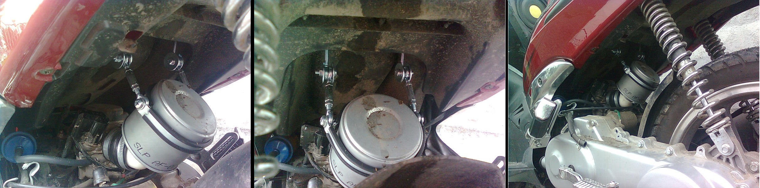

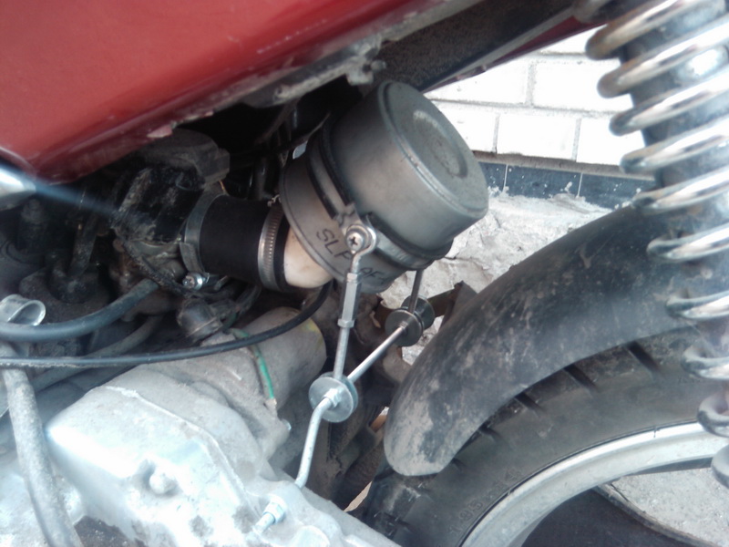

Вот собственно и кронштейн крепления.
6.jpg [ 491.76 KiB | Просмотров: 14949 ]

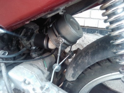

Переделал кронштейн крепления фильтра (пока черновой вариант) и заменил патрубок, поставил маслобензостойкий армированный, в последствии сделаю что нибудь покрасивее. Кстати фильтр работает отменно, всем рекомендую!
На жужике ездил с чуваком, общий вес примерно 150 кг., ничего не цепляет. В статичном положении, без нагрузки, от верхней точки фильтра до кресла сантиметров 10-13, так, что нормуль.
PIC101001000.jpg [ 136.86 KiB | Просмотров: 13332 ]
P.S.Прошло много времени с момента пользования (2 сезона), накатал 4К на этом фильтре (что удивительно, без потерь при разгоне и максималке), встал вопрос о замене (на мой взгляд), забыл маркировку, обращаюсь к форуму :), к своей статье. Узнал, заменил, поехал дальше.
