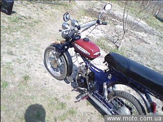

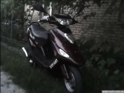

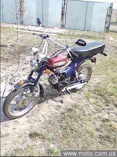

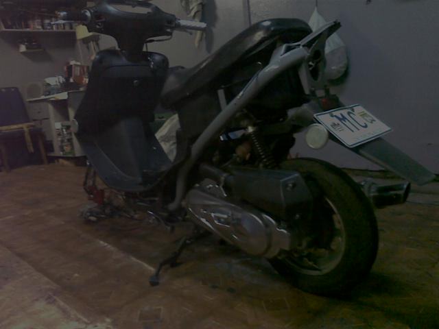

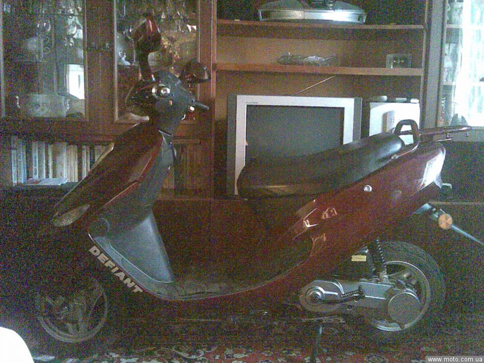

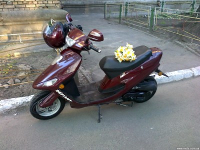

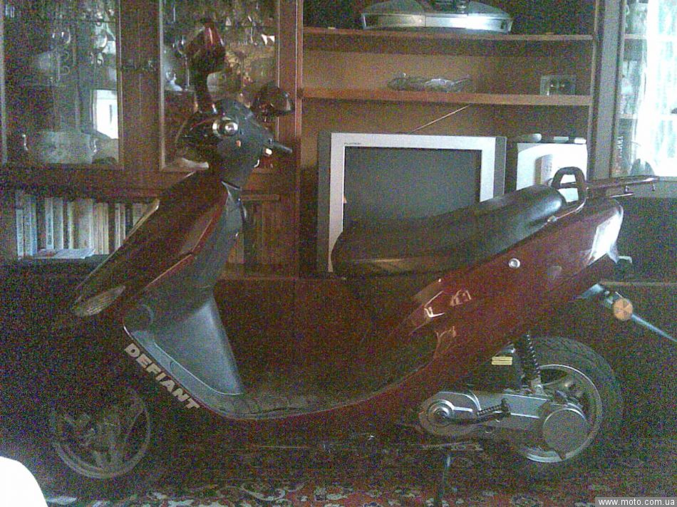

вот что я собрал в 15 лет_карпаты, мопеда была просто рама потесанная :002
вот что я купил по позже-мопед два такта с цепным приводом повозился и понел мотор на мусор
вот что у меня можно сказать было еще месяц назад что я сотворил в этом году
и снова новый идеи усовершенсвованию нет ограничений ли ж бы деньги, быть больным))) и много желания) по позЖе выкину что сейчас приобретаю и начинаю мастерить) :008
sjghjc сколько ушло денег на все? ответ много)

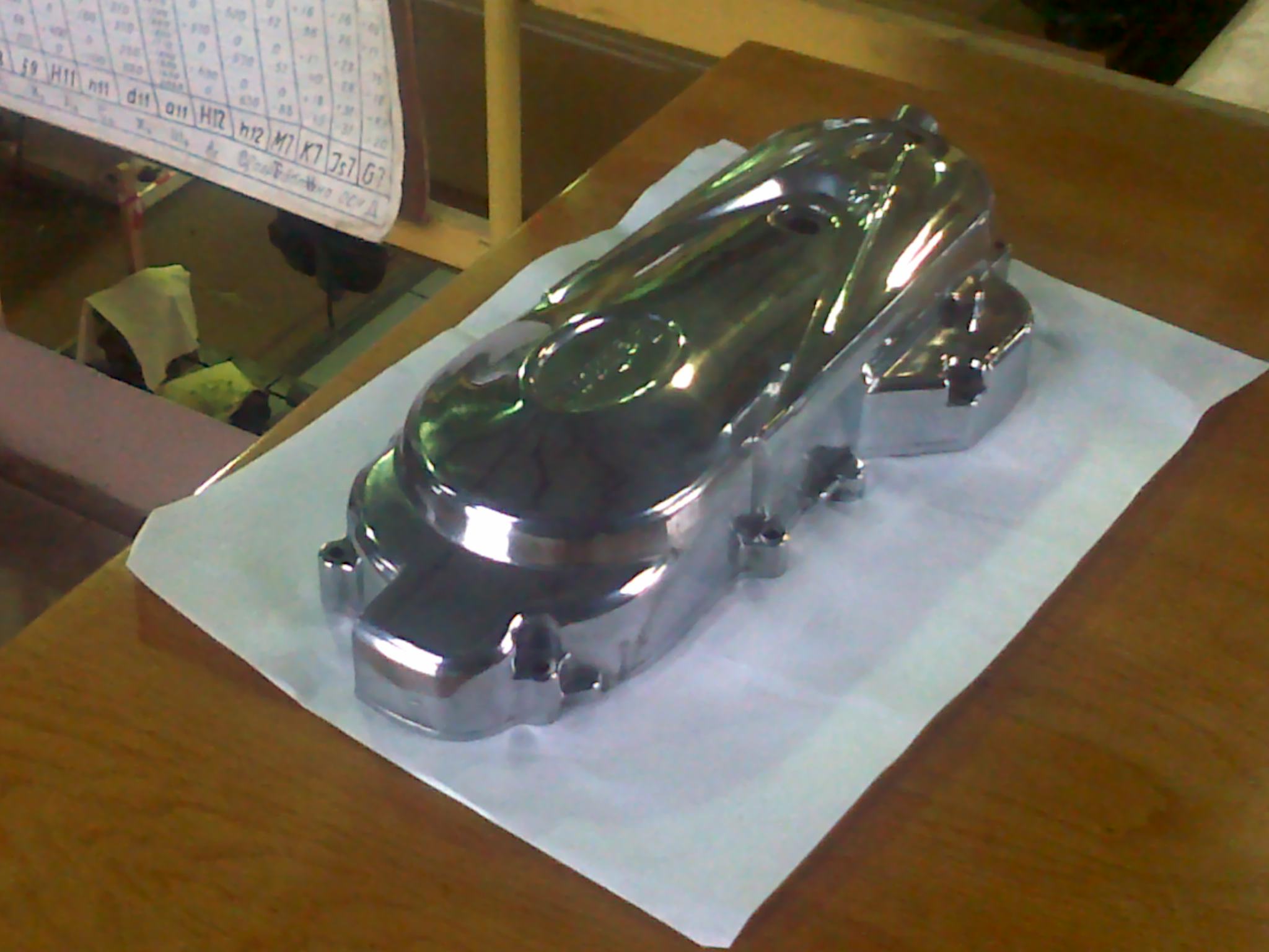

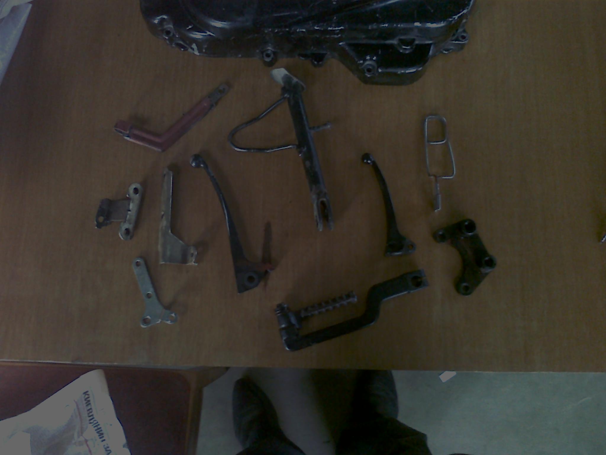

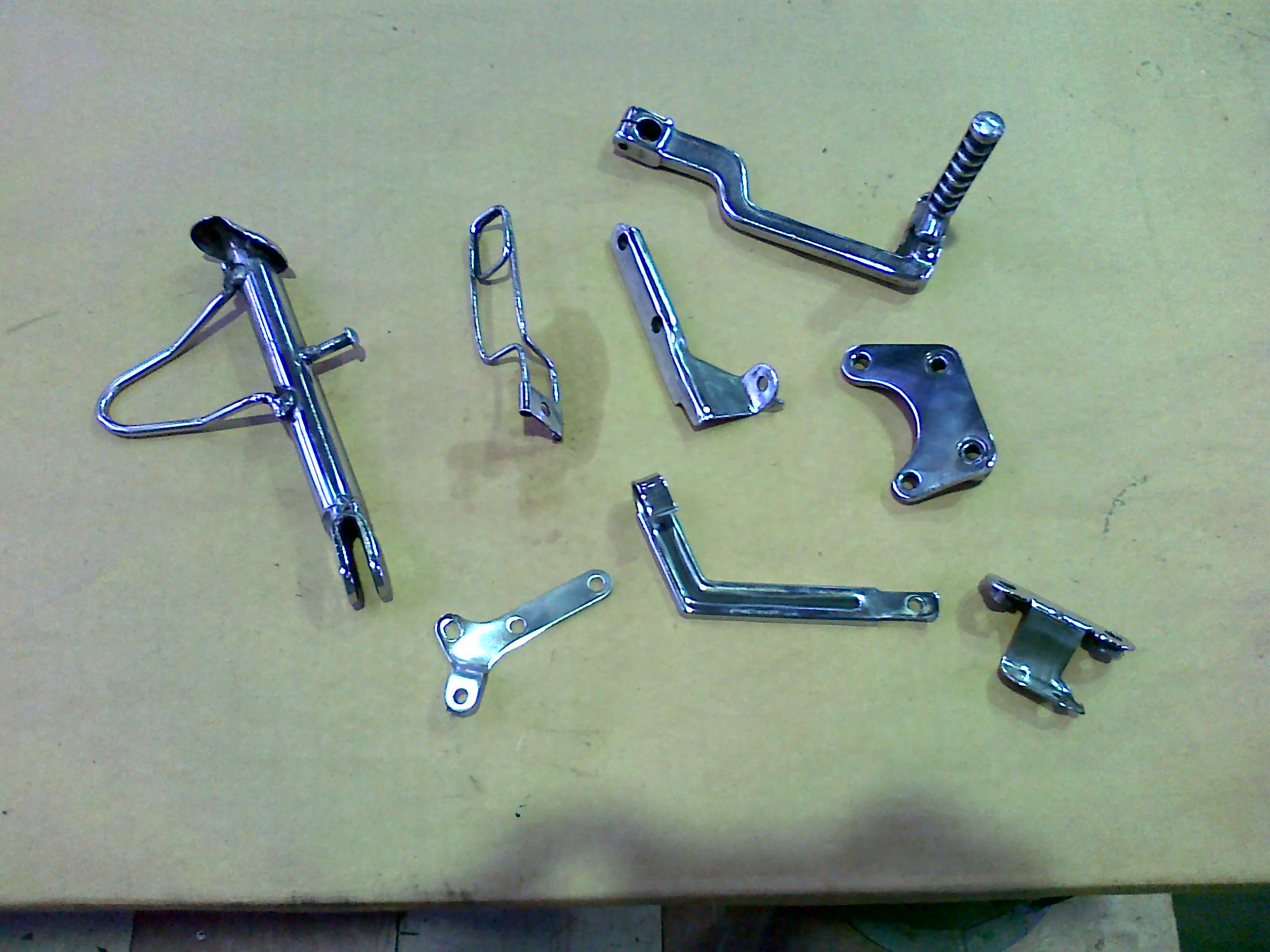

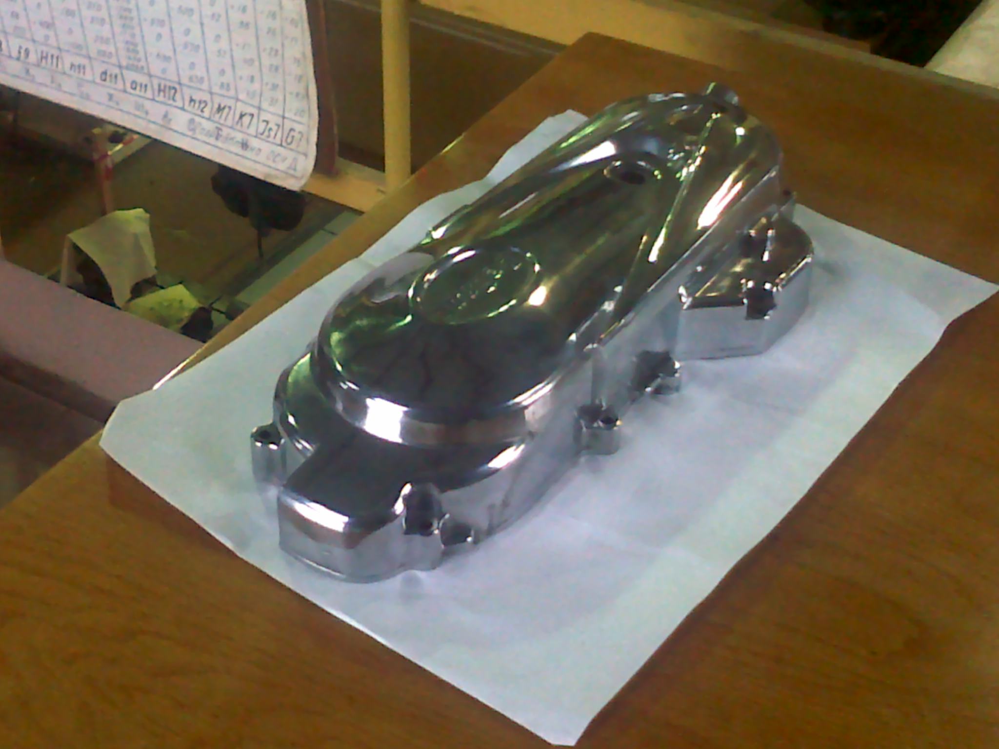

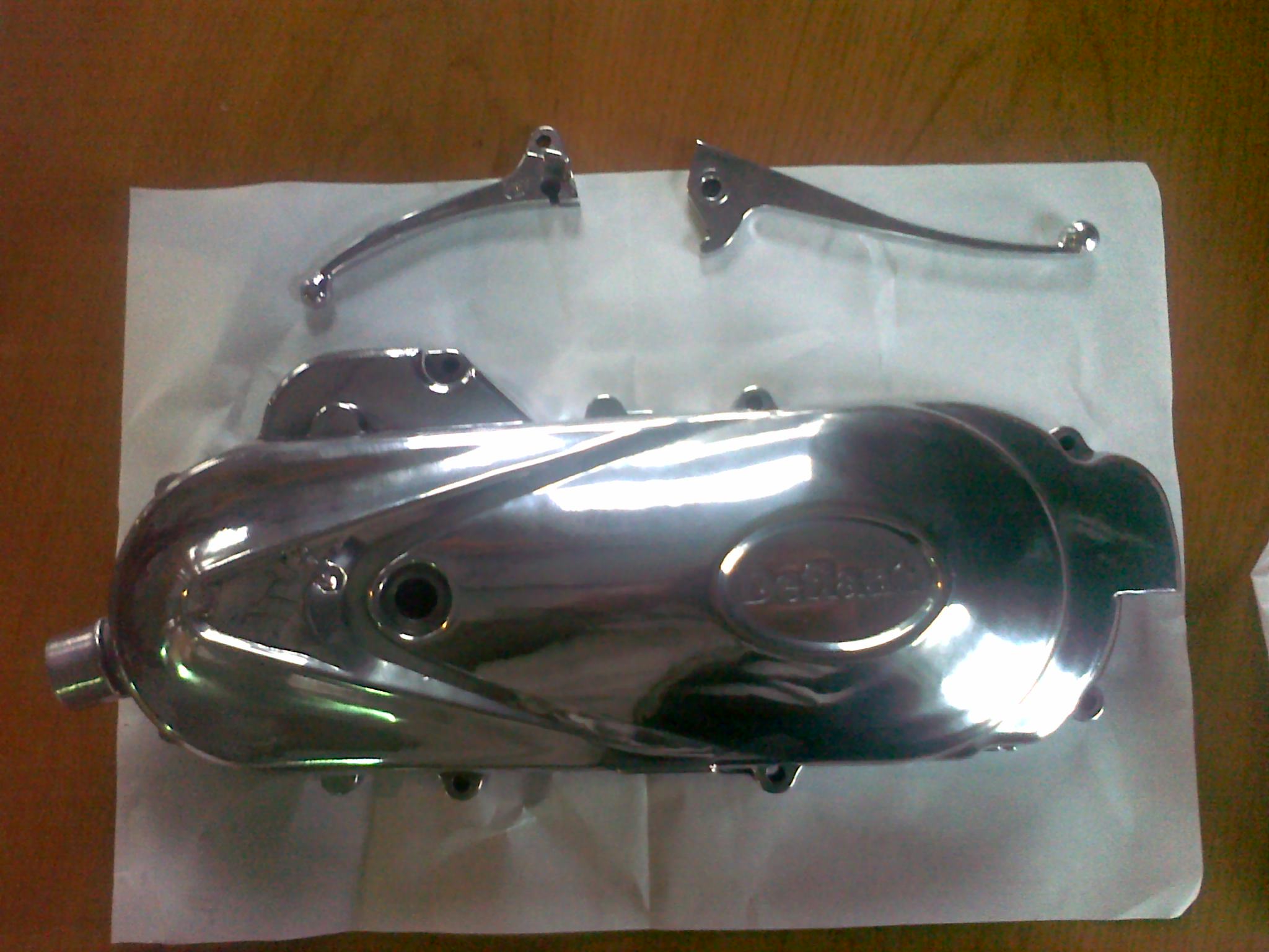

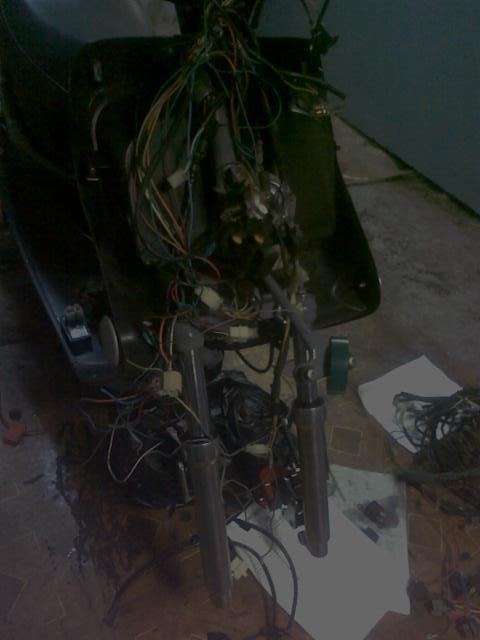

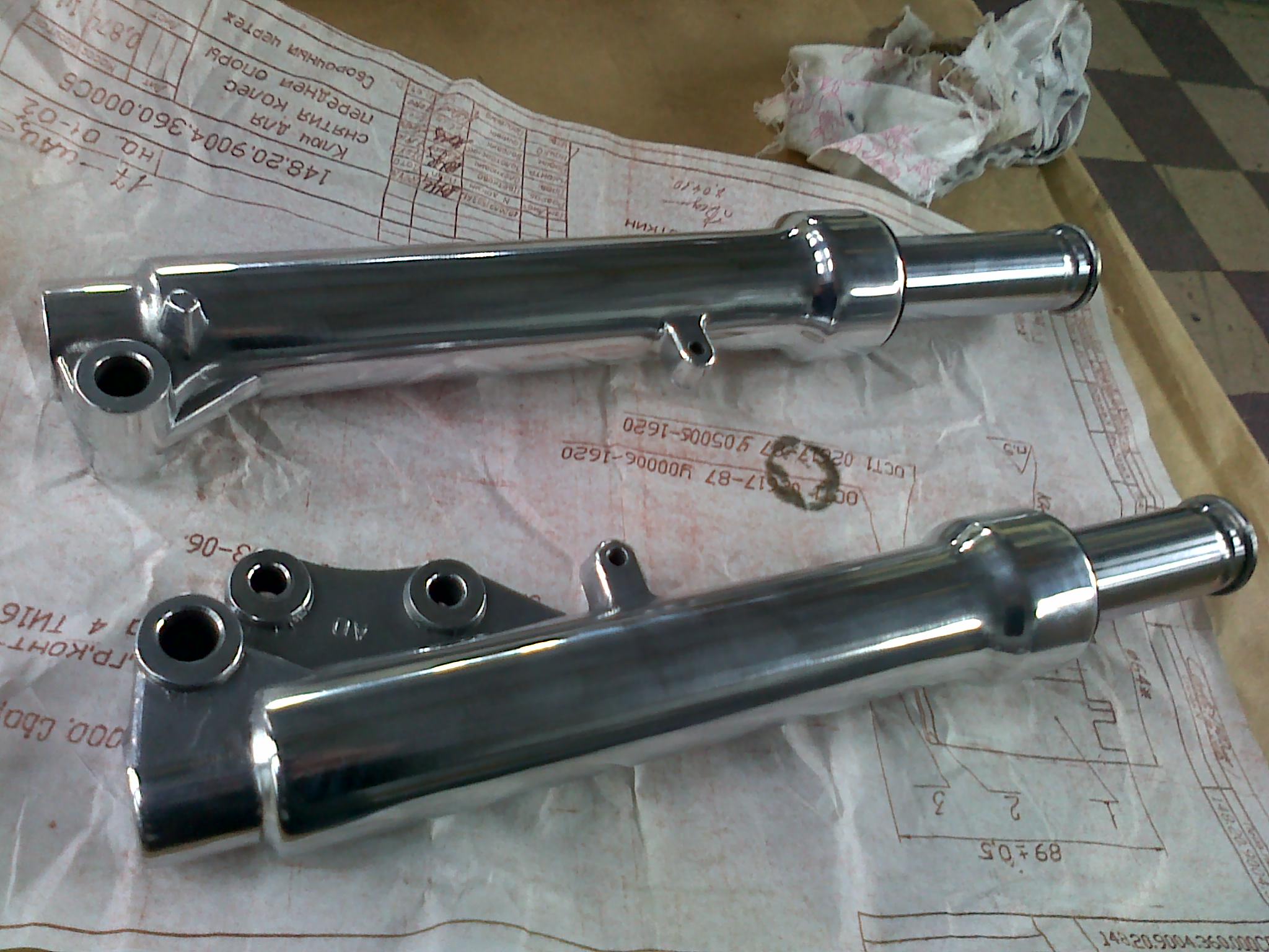

всем привет... сегодня вышел с больницы, я помешался на этом мопеде спайки образавлись в желудке, все деньги в мопед, три дня жил в гараже, проводку капашу три недели каждый вечер смотрите фото

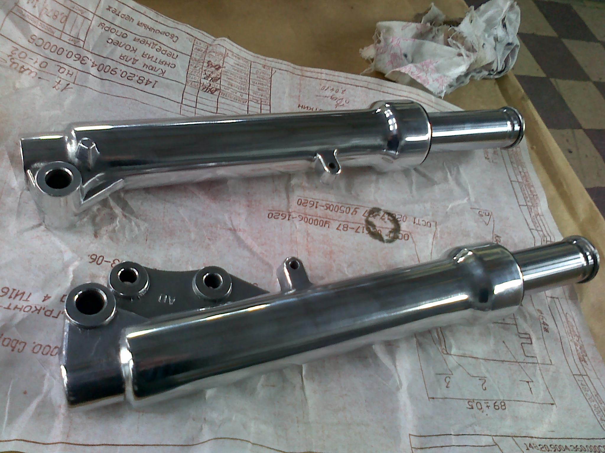

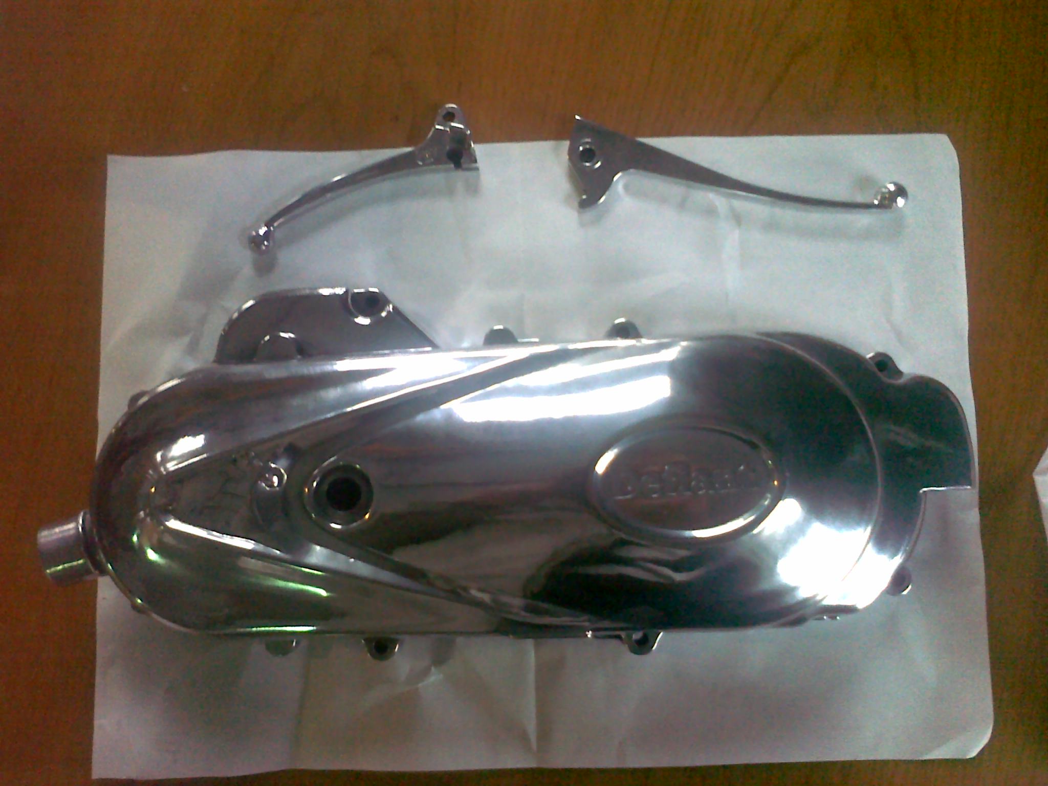

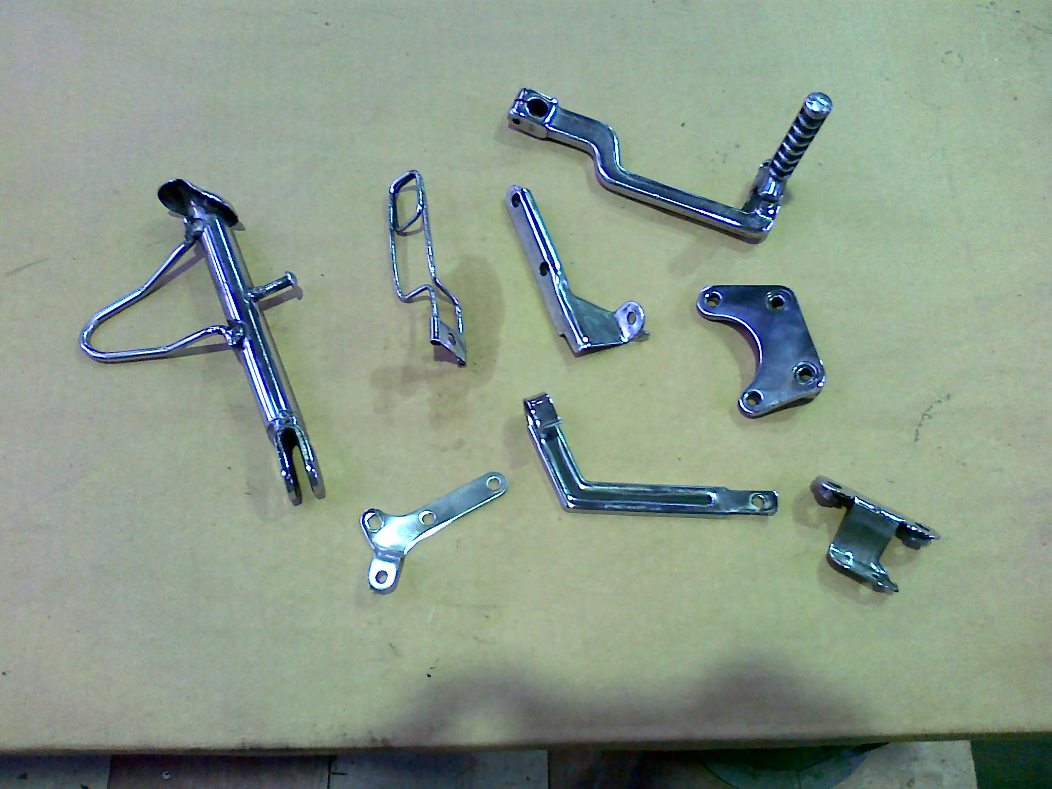

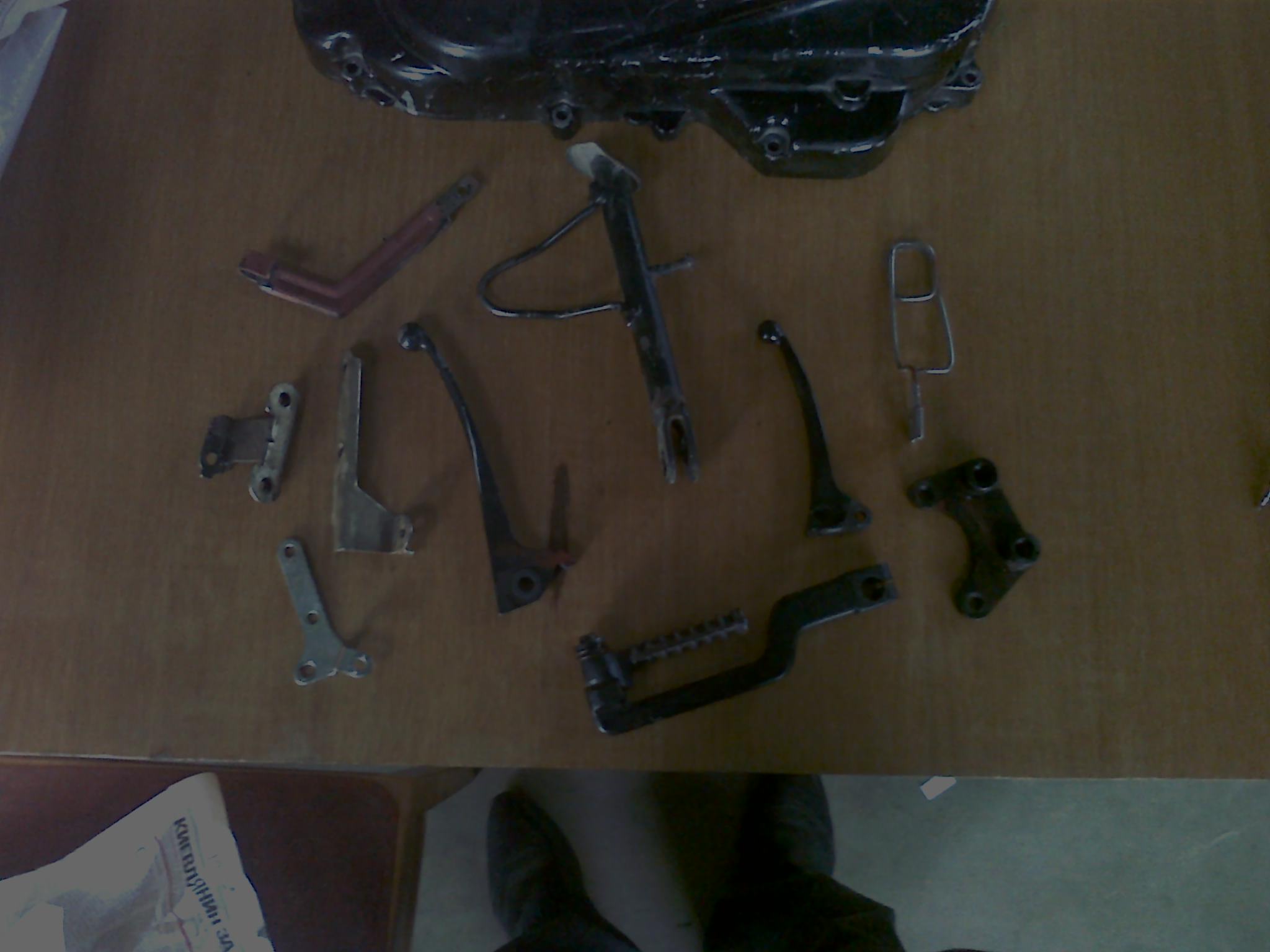

Это по хрому и по полировке

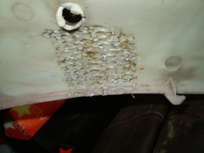

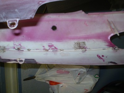

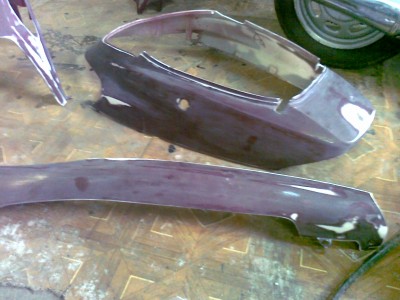

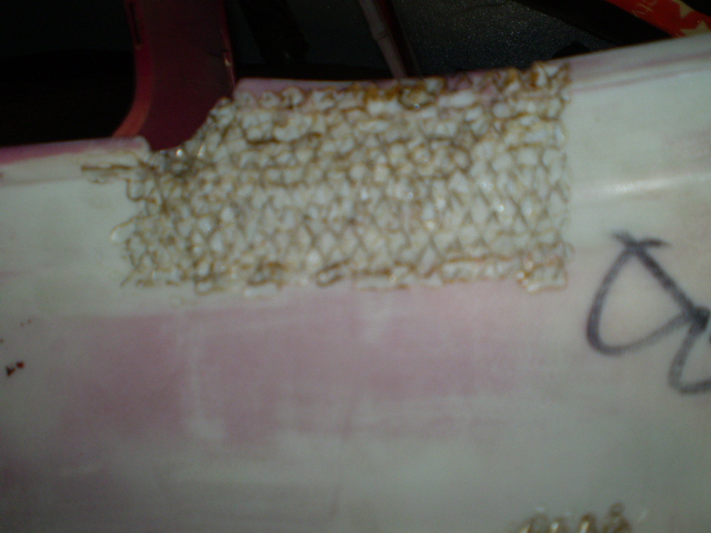

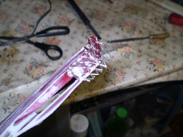

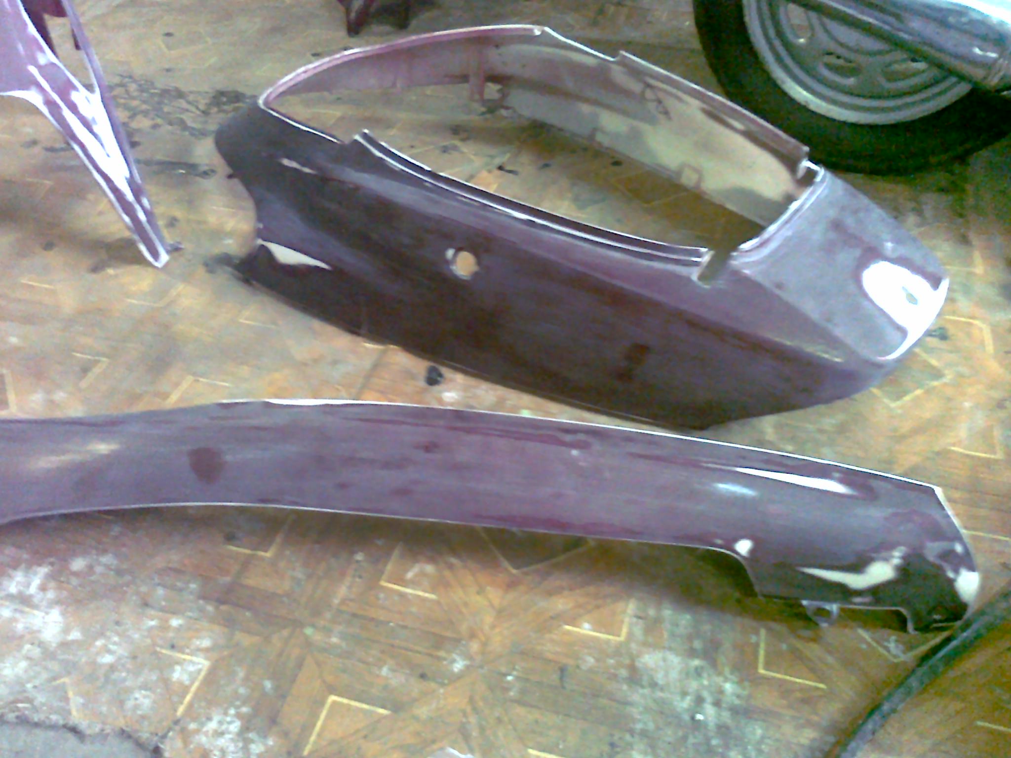

все детали вскрыты лаком потом еще, вскрывал уже сам, за все это отдал 15 баксов по работе чтоб привели в такой вид. глушитель делал ранее на фото дальше увидите.

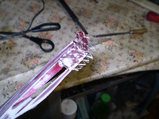

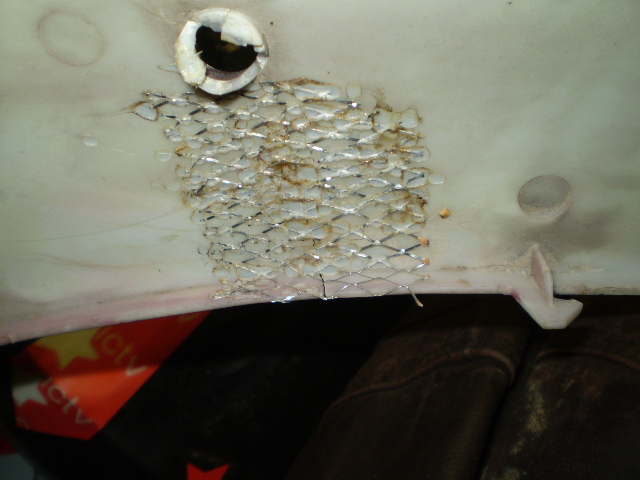

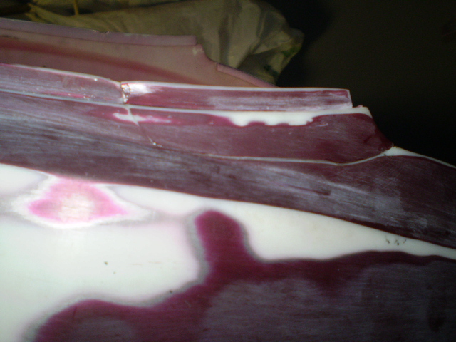

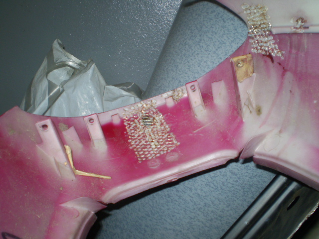

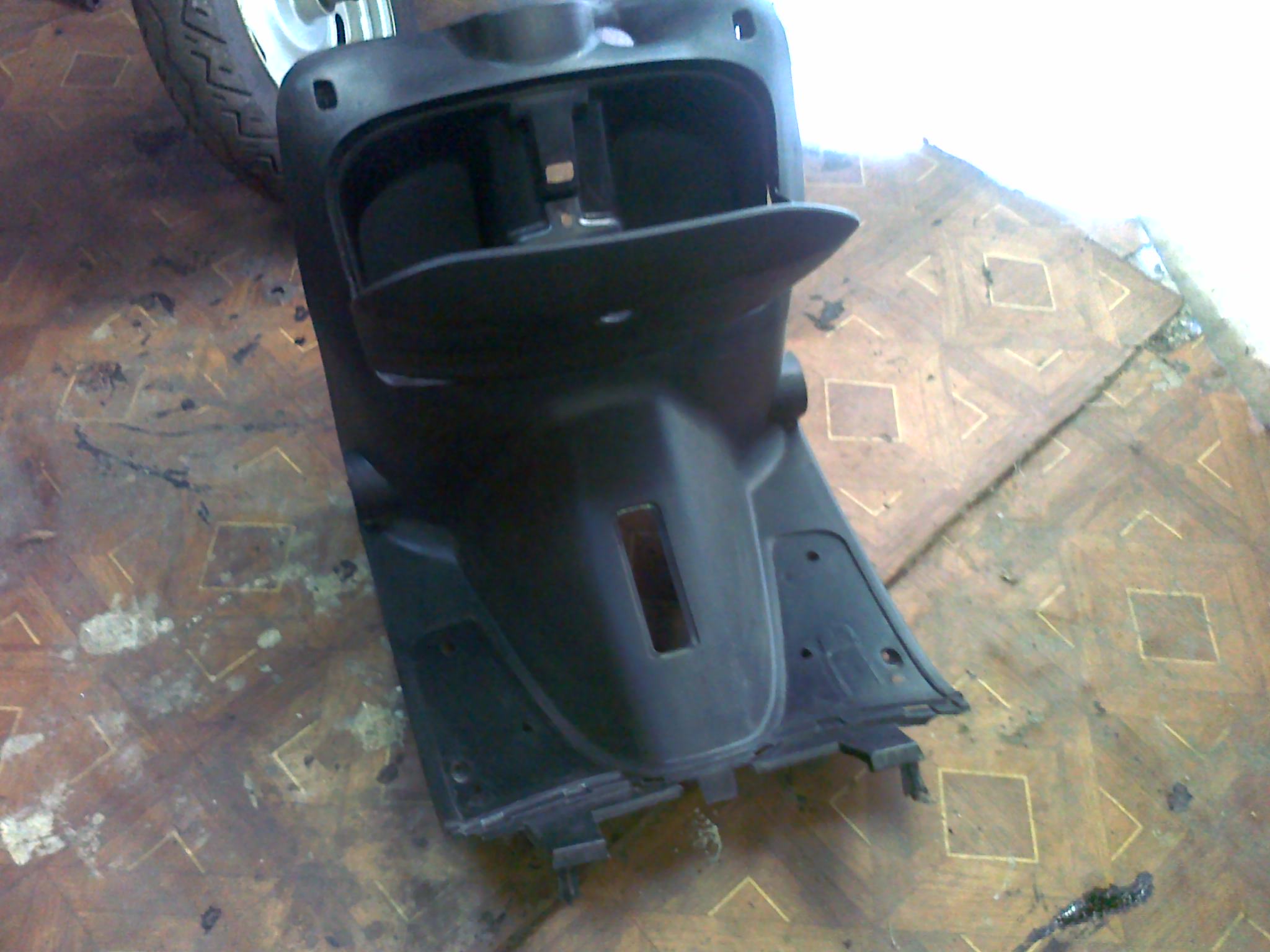

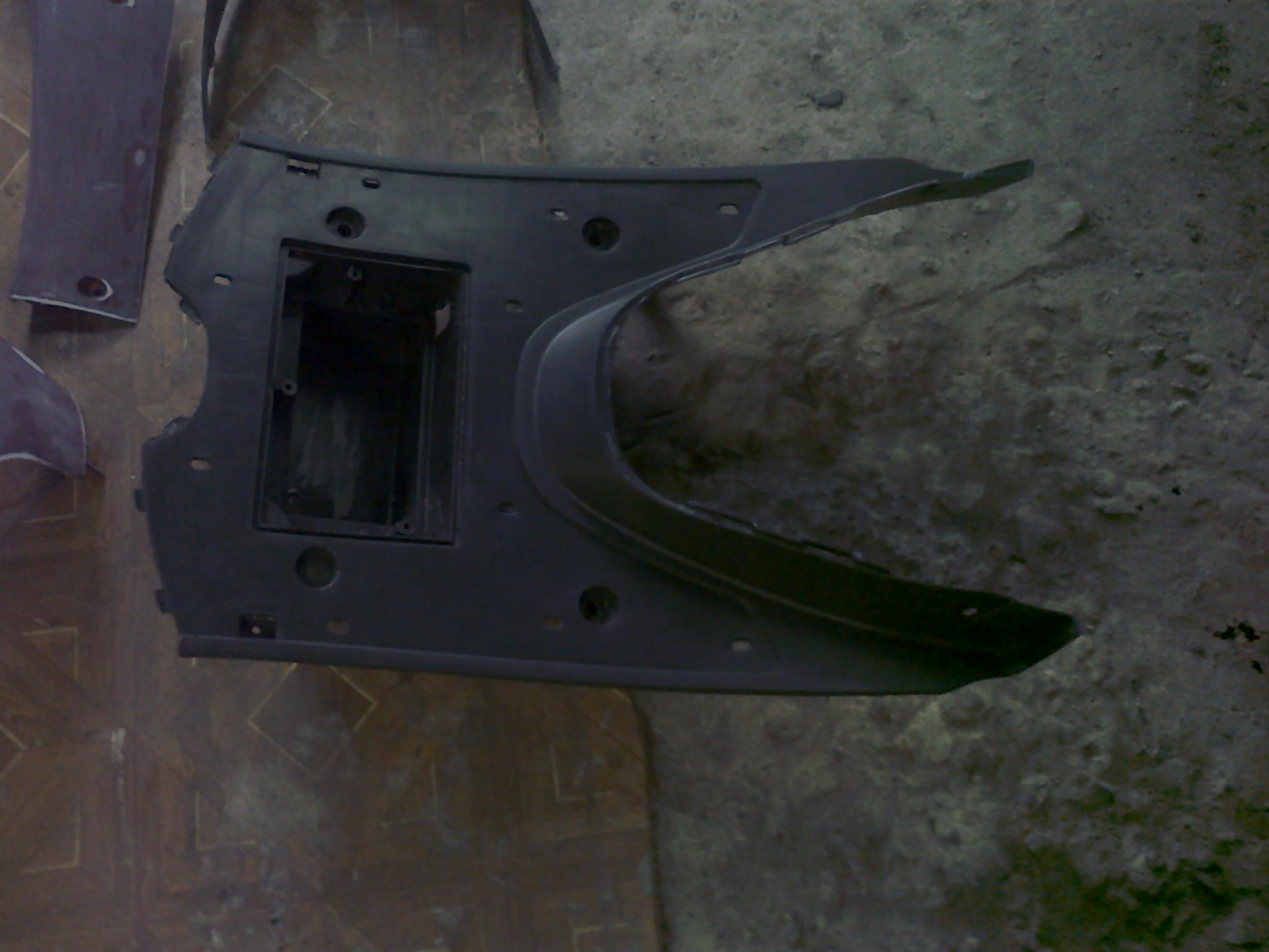

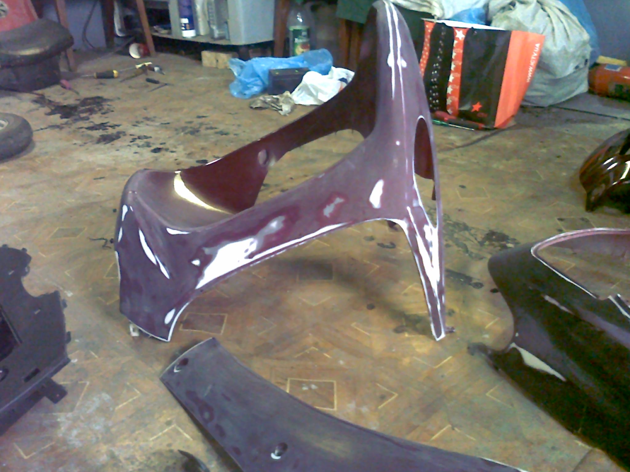

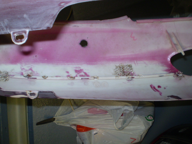

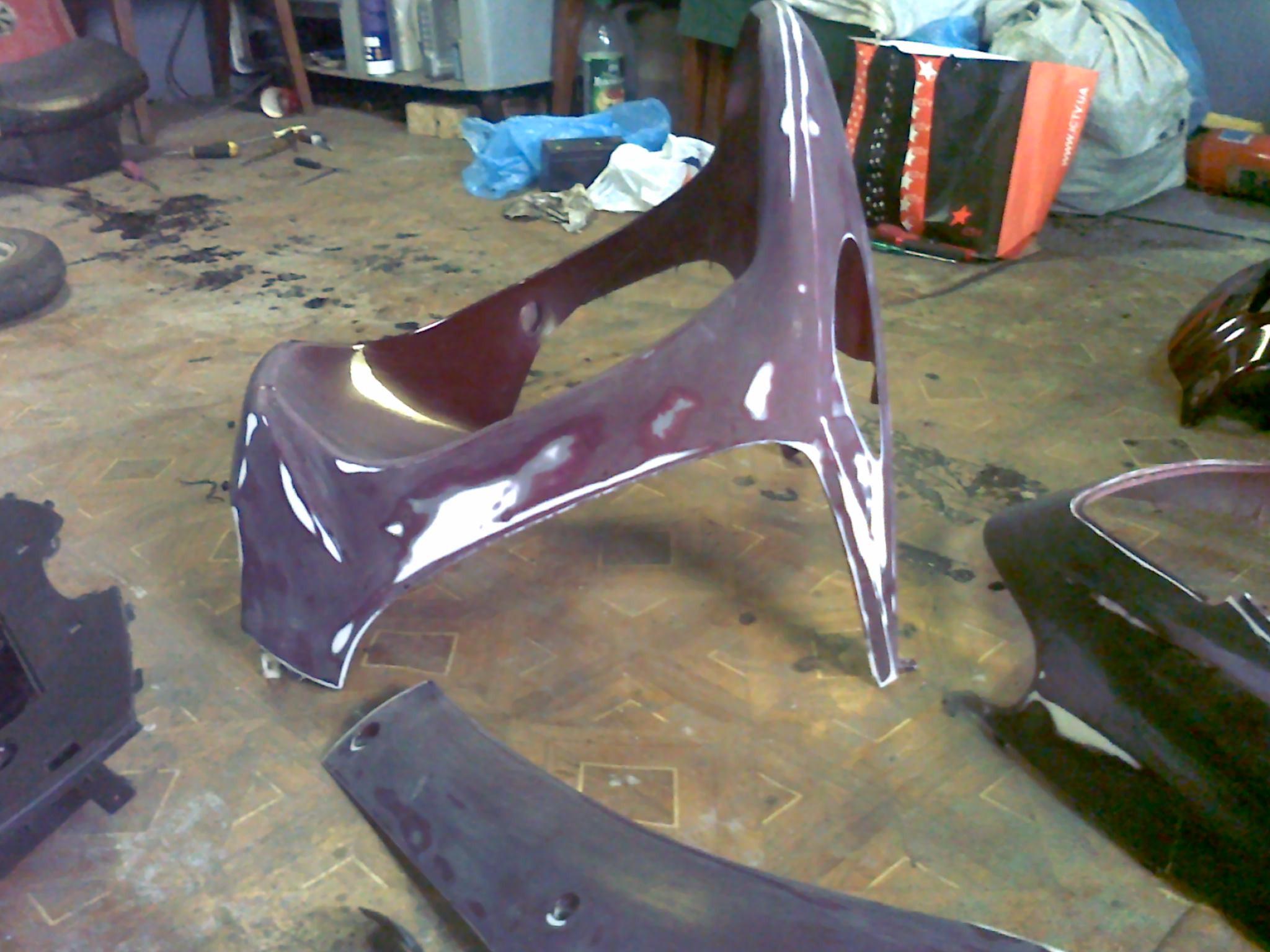

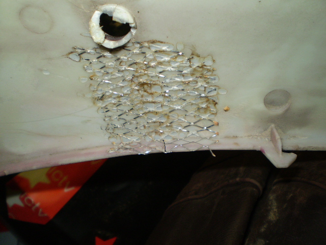

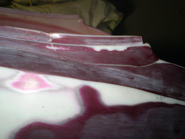

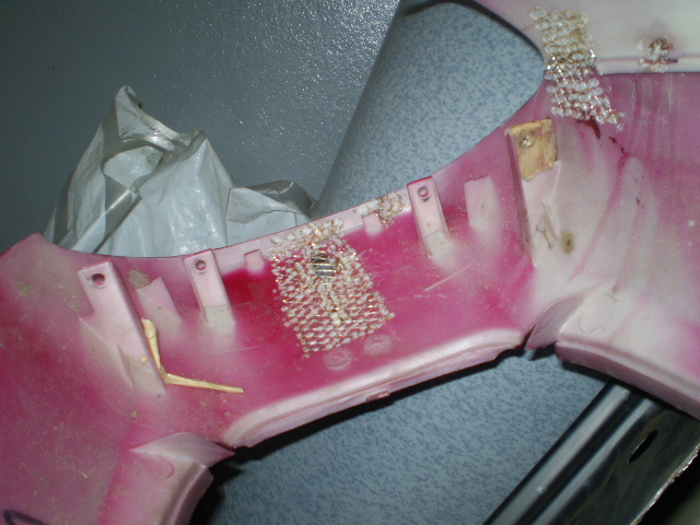

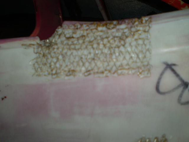

Теперь пластик:
P1010025.JPG [ 151.59 KiB | Просмотров: 12174 ]
P1010023.JPG [ 164.26 KiB | Просмотров: 12174 ]
P1010022.JPG [ 159.32 KiB | Просмотров: 12174 ]
P1010021.JPG [ 156.85 KiB | Просмотров: 12174 ]
06092010_005.jpg [ 263.5 KiB | Просмотров: 12174 ]

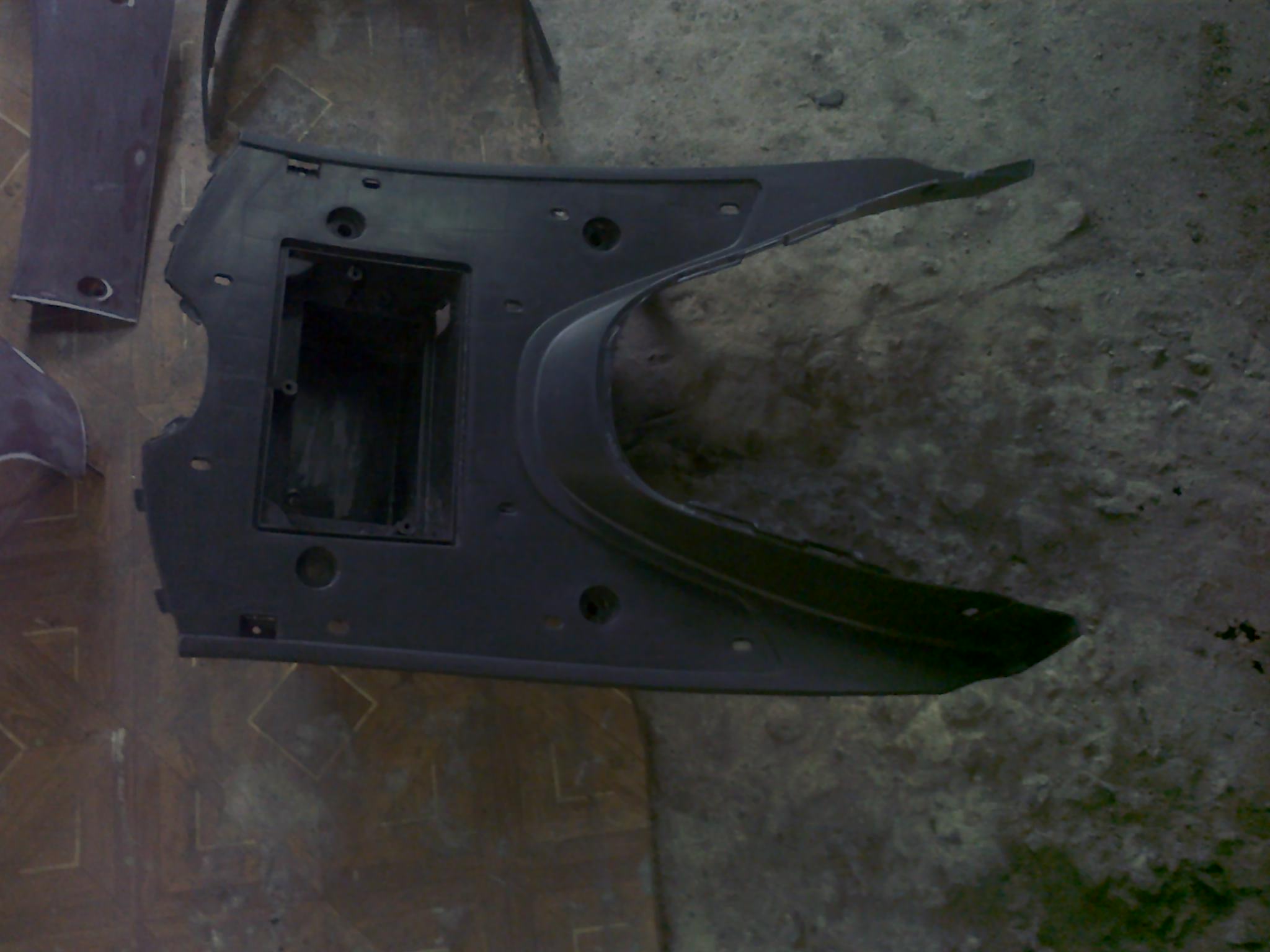

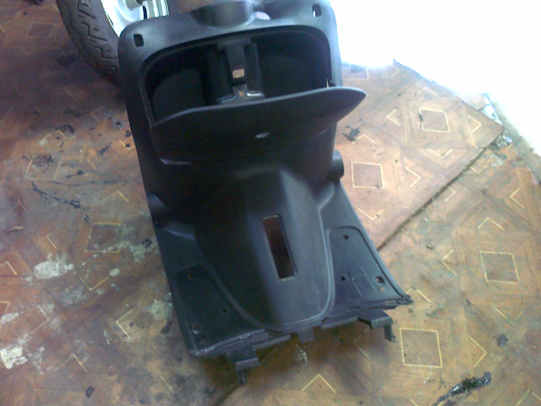

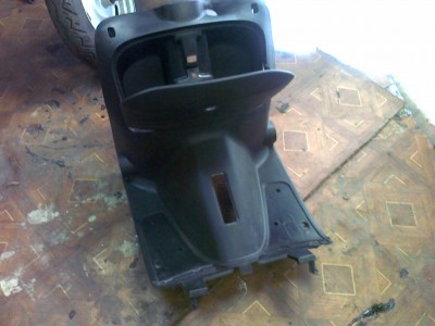

черный пластик купил новый

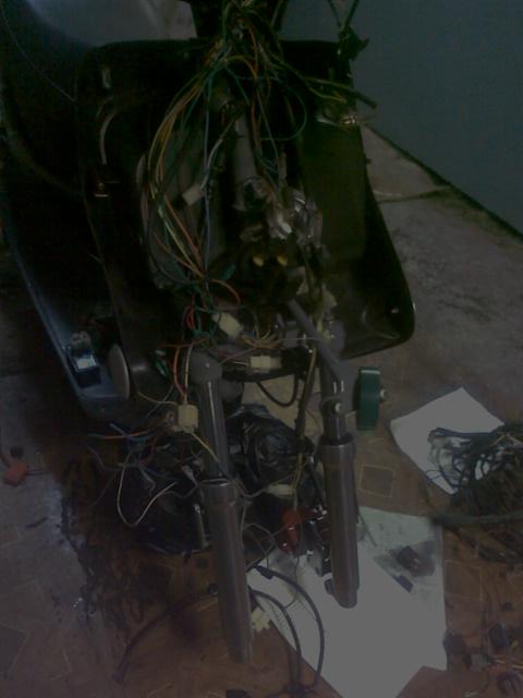

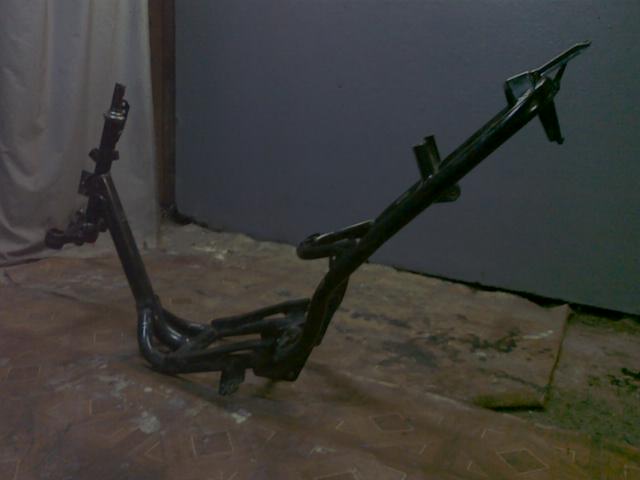

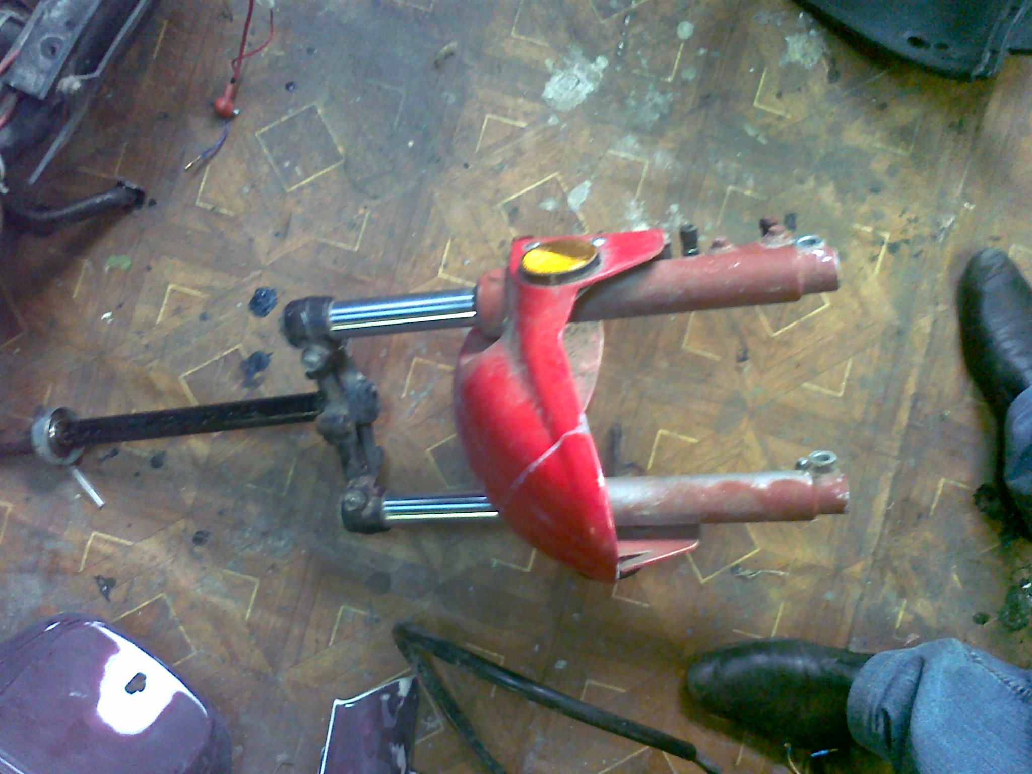

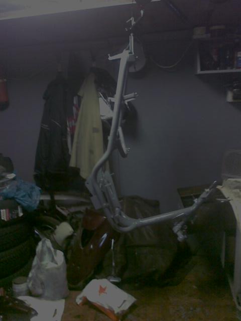

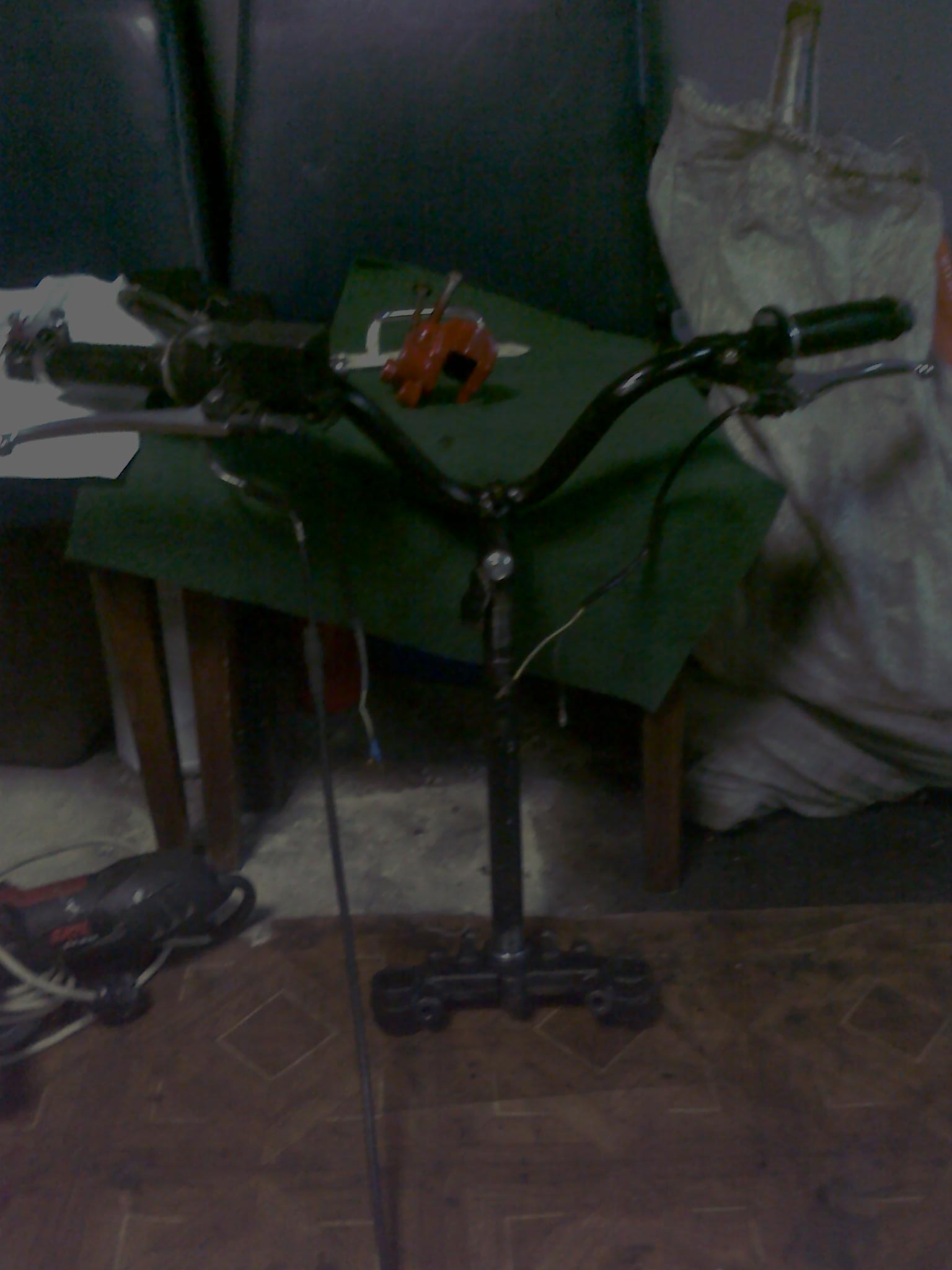

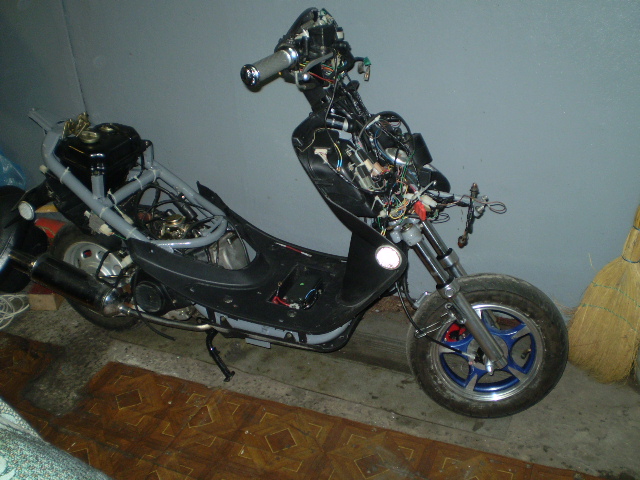

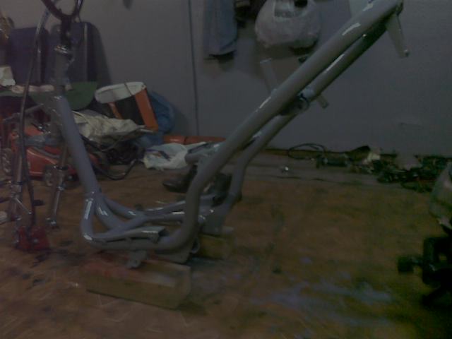

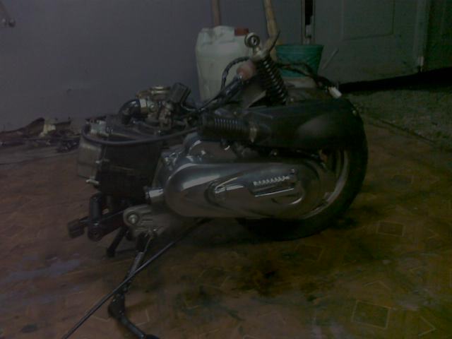

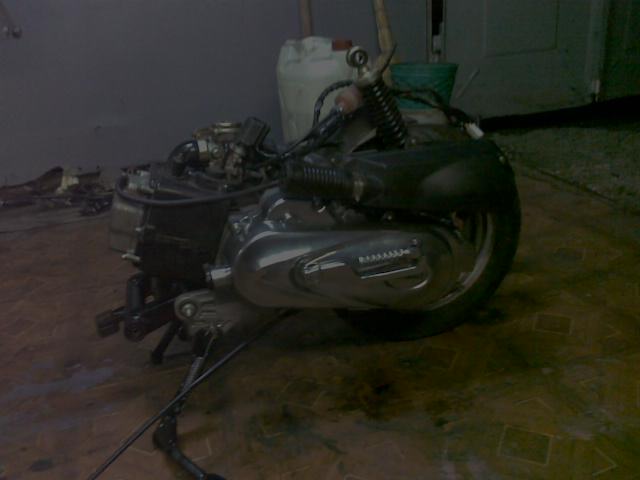

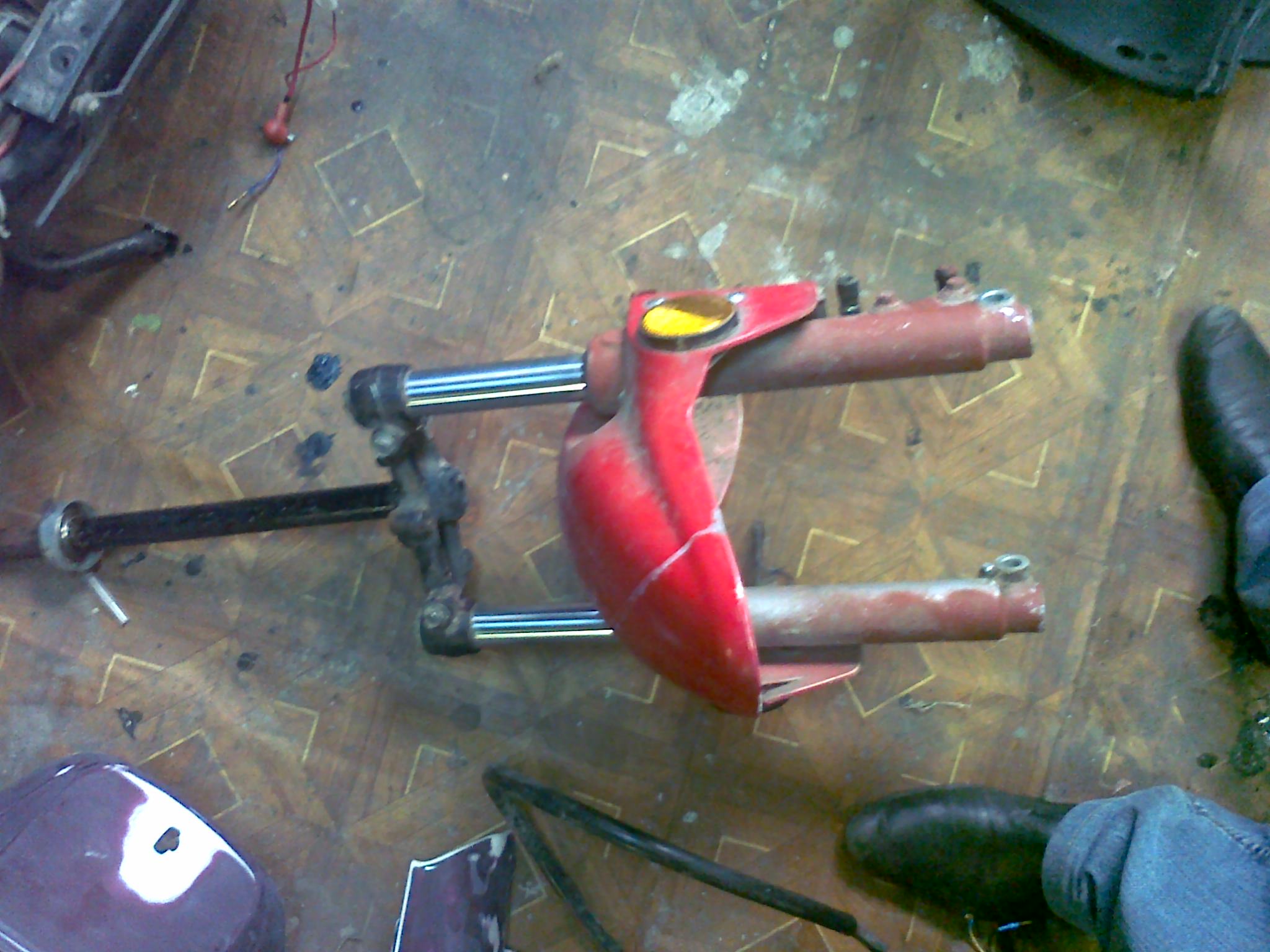

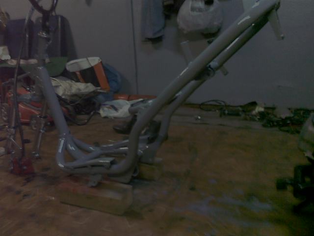

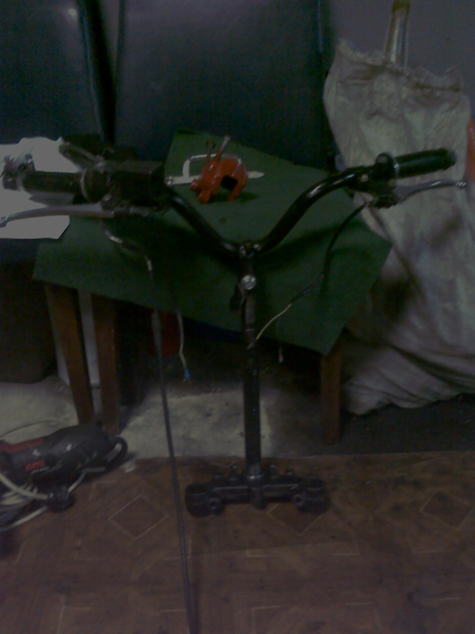

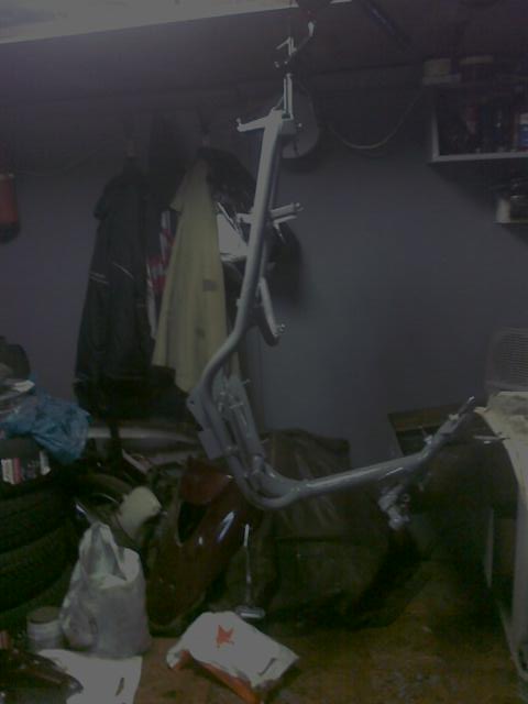

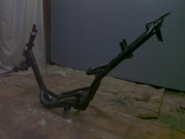

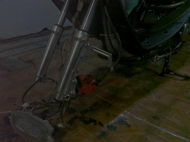

по раме теперь оставил свой руль и поставил другую вилку центровку и сверления делал сам, вилка пока не поварачиваеться так как пластик мешает ей в процессе все красиво подрежим и все будит гуд
Уточню, до этого были барабанные тормоза и подвеска тоже была маятниковая типа с двумя рычагами на сторону, мягкая но не для скорости и тормоза не куда с таким мотором, а разгон ой мамочка там) на той недели выехал попробывал без поворота руля))))
10112010_001.jpg [ 29.42 KiB | Просмотров: 12173 ]
09112010_001.jpg [ 27.6 KiB | Просмотров: 12173 ]
04112010_012.jpg [ 27.16 KiB | Просмотров: 12173 ]
02112010.jpg [ 153.54 KiB | Просмотров: 12173 ]

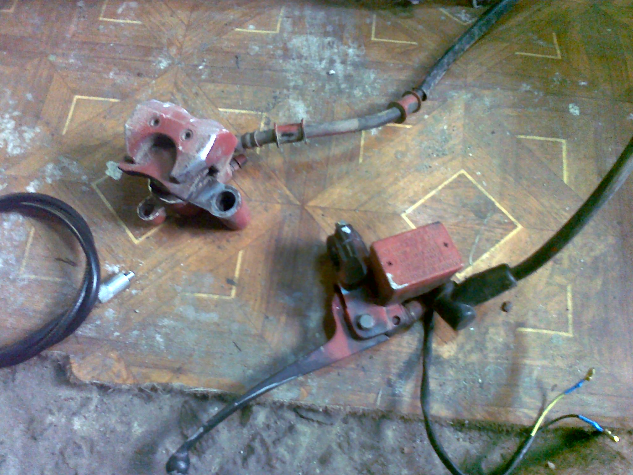

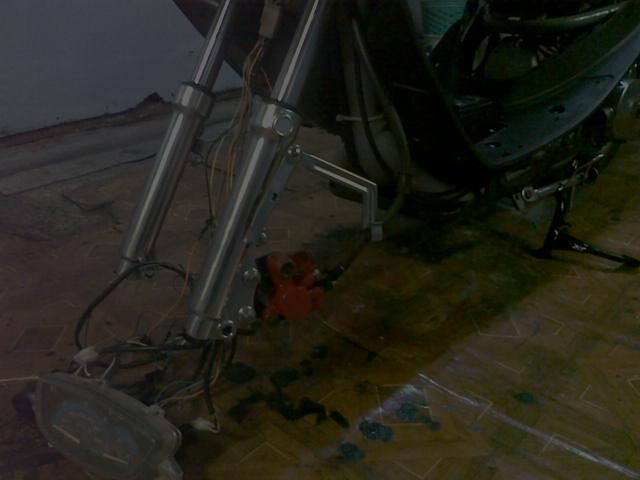

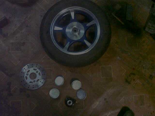

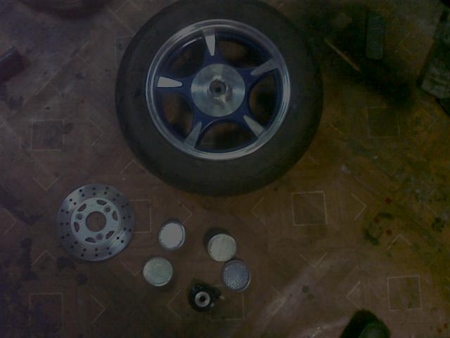

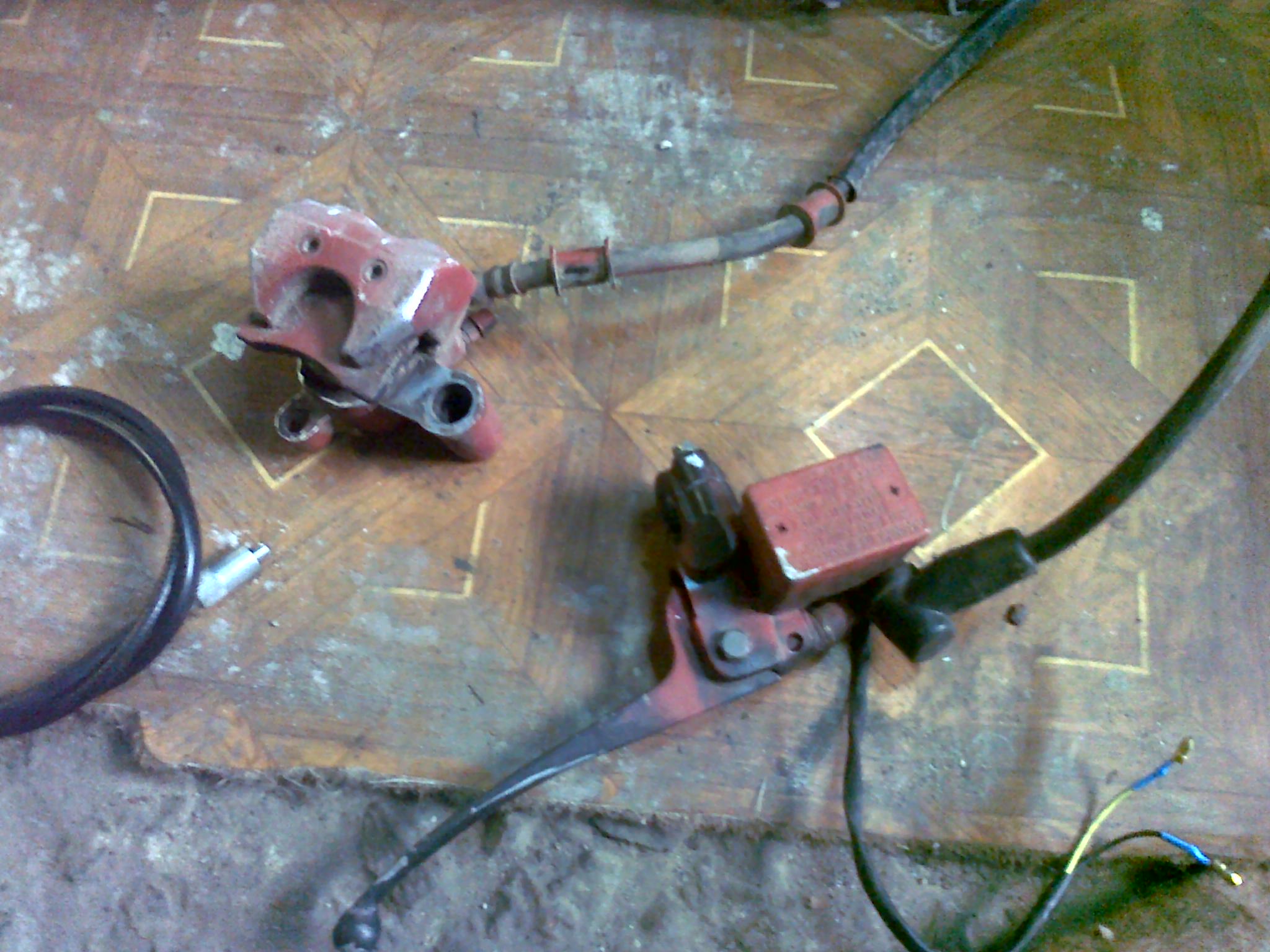

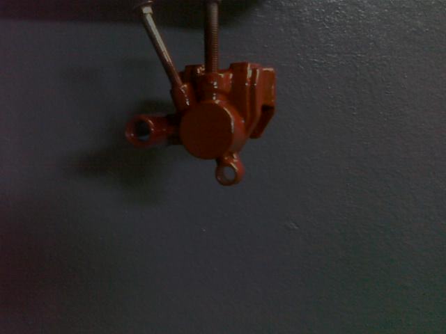

Тормоза наши от 150 диск не сфоткал тормозно у меня их два один на 10 радиус другой на 12, проблема поставить диск 10 диаметром на вилку после 12. Они просто не подходят надо будит точить переходник скоро займусь как выздоровлю и ось купил и колесо ждал 2 месяца пока привезут, его еще красить буду потом, а то с виду беее:((( суппорт красил краску покупал для этих целей смазку в аморты тоже покупал специальную все делаеться как надо. мне на этом ездить и летать по городу от гайцов)) ведь номера не успел поставить))))))
10112010_004.jpg [ 33.4 KiB | Просмотров: 12173 ]
09112010_007.jpg [ 22.26 KiB | Просмотров: 12173 ]
06092010_004.jpg [ 313.9 KiB | Просмотров: 12173 ]
06092010_003.jpg [ 268.55 KiB | Просмотров: 12173 ]
02112010_006.jpg [ 168.61 KiB | Просмотров: 12173 ]

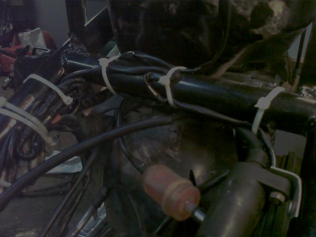

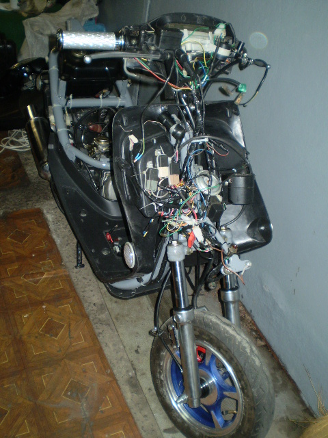

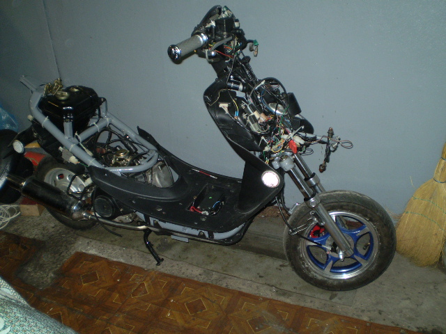

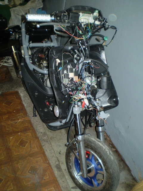

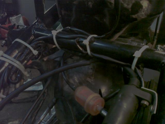

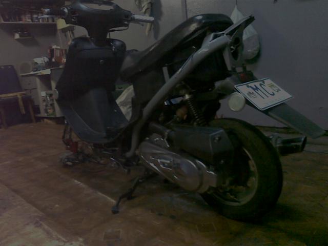

сборка и новая проводка, а то ребята которые мне ставили двигатель весной место цепного очень плохо сделали проводку все кругом рветься обрываеться, три недели каждый вечер я на проводку все свое время тратил... это кошмар по схеме вообще ниче не сходиться на одной магистрали провод собрали из четырех цветов это нормально? и все так галимо скручено а я менял и паял все... цвета конешно не везде в паряде но более менее терь. Почти сделал остался тахометр и кнопка глушения у меня ниче небыло этого обычный двухтактник на ценой тяге от поршневой

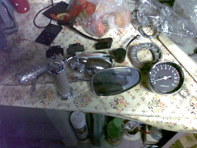

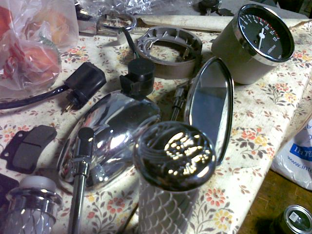

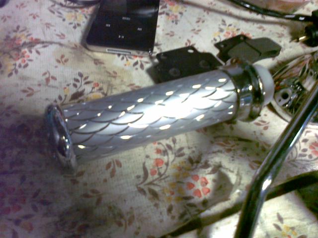

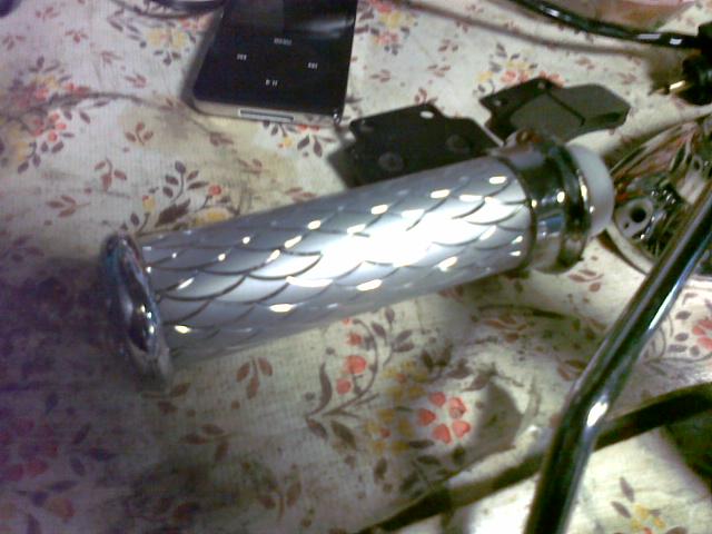

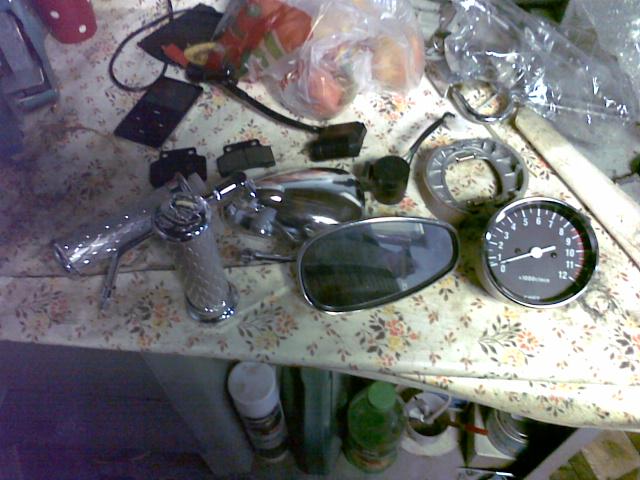

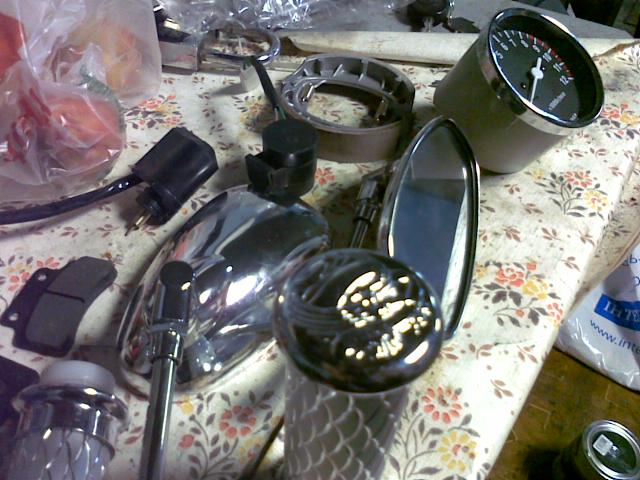

на 700 грн накупил мелочовки краски смазки красок плясок и т.д. смотрите зеркала ручки газа тахометр, клапан на карб электрический, реле, колодки на перед и на зад, фередошки с переди с зади обычный китай свечку еще купил там дето валяеться
09112010.jpg [ 31.33 KiB | Просмотров: 12173 ]
11112010_003.jpg [ 34.69 KiB | Просмотров: 12173 ]
05112010.jpg [ 60.35 KiB | Просмотров: 12173 ]
05112010_003.jpg [ 51.51 KiB | Просмотров: 12173 ]
05112010_002.jpg [ 68.91 KiB | Просмотров: 12173 ]

пару вопросов, первый тахометр через резистр подключаем на черный или синий провод от двигателя сразу или на выпрямитель, показывает аж зашкал, вешаем на тахометр резистор в 640 вроде Ом и тахометр показывает холостые 2000 а максимальные 6200 это не правильно сколько должно быть?
второй вопрос, какой провод пустить через кнопку чтобы мопед мог глушится с этой кнопочки? я думаю на тем проводом который идет на катушку но еще не определился на черный или зеленый тоесть на импульс сам или массу?
сигналку вешал с диодными мостами как и аварийку, на сигналку ушло 5 реле, на аварийку только мост диодный и родное реле.
сколько ж я себе проблем набрал с этой капиталкой... даже руль не поварачиваеться сейчас :010<

Для глушения, если коммутатор CDI, с замка зажигания на кнопку подключаеться два провода, чёрный с белой полосой и зелёный.
При их замыкании, двигатель глушиться.

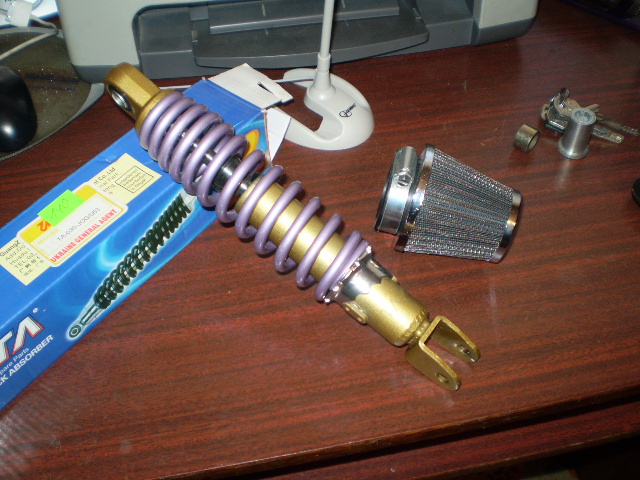

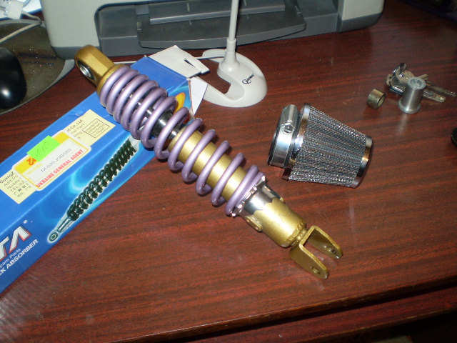

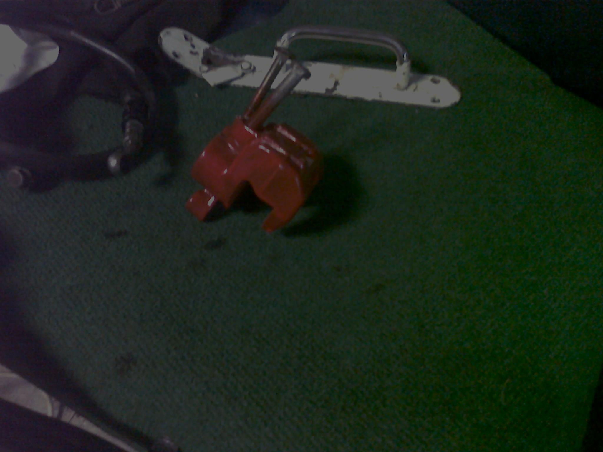

сегодня сделал себе подарок как вышел с больницы)
а кто что с тахометром подскажет?
сказали самый жесткий аморт что есть он от джога регулироуеться по жесткости но думаю понты только. увидим.
P1010001.JPG [ 164.11 KiB | Просмотров: 12148 ]
 Заголовок сообщения: Re: Моя любимая Барракуда
СообщениеДобавлено: 25 Nov 2010, 16:45
Сообщений: 432
Стаж: 13888км. iced))
Odejalo
Нулевик который на фотке, можешь сразу выкинуть))) :-D
СообщениеДобавлено: 25 Nov 2010, 17:24
Сообщений: 589
Скутер: GX Flash
Стаж: с 13лет
Odejalo, Аморт обычный китайский от стелса =)
