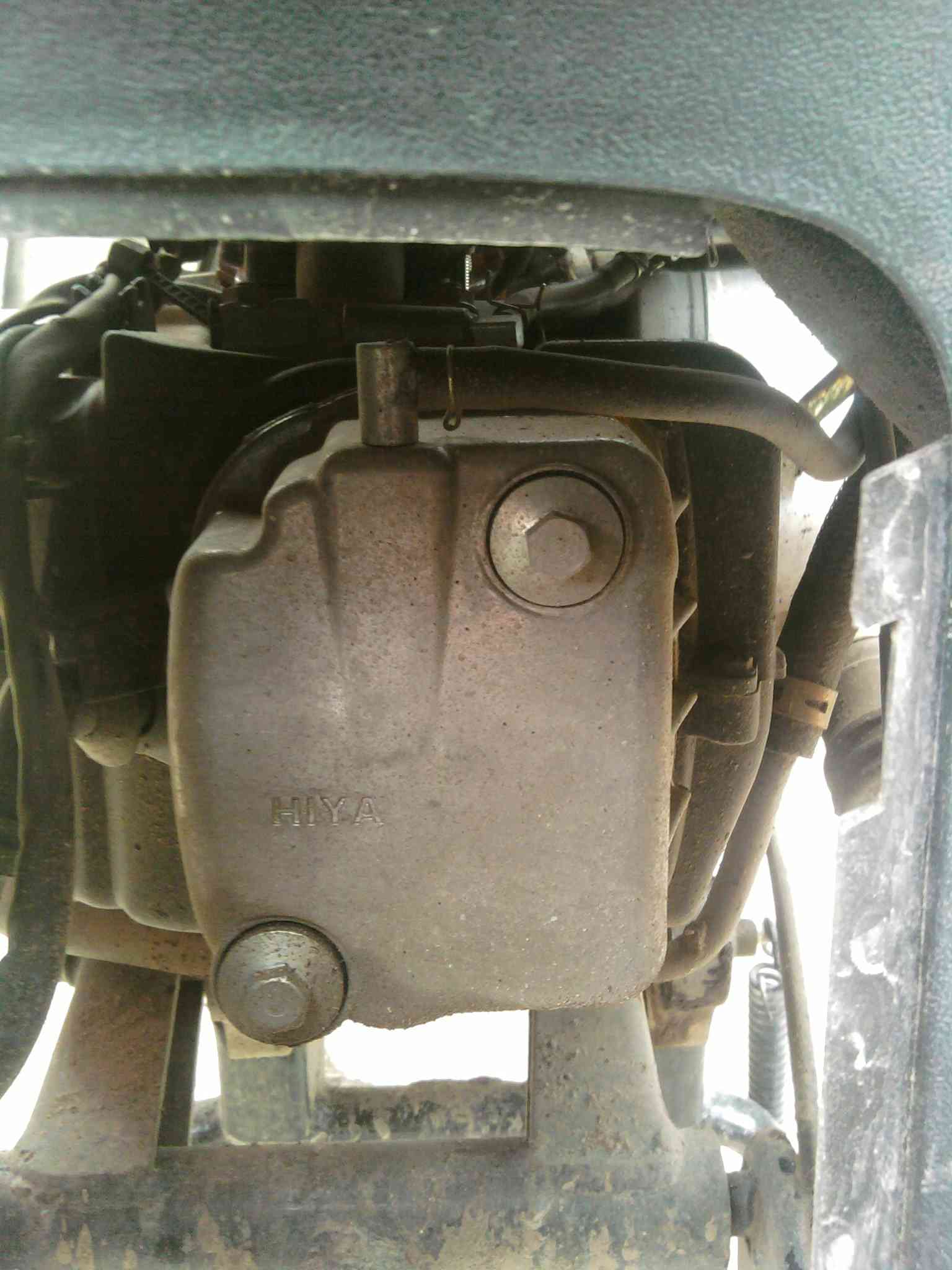

Есть скутер с двигателем 138QMB.
Кто сталкивался с такими двигателями?
Есть ли на них запчасти, тюнинг?
Что подойдет из стандартных запчастей от 139QMB?
Несколько фоток:
Крышка клапанов
001.jpg [ 134.84 KiB | Просмотров: 9926 ]

поршень на 1 мм меньше, чем у 139-го, слегка изменена конструкция (впускной штуцер с другой стороны, карб с железной крышкой, немного не такая крышка на головке)

Впускной патрубок выглядит каким-то детским, а крышка и, похоже, вся поршневая, заметно уже, чем у 139. Мотор "обломись тюнинг" какой-то *DONT_KNOW*

Клапанная крышка прикручивается к рамке оси коромысел.

Карб без ускорительного насоса и диаметр меньше. А клапана с одной пружиной. Еще в клапанной крышке был, похоже, датчик температуры.
