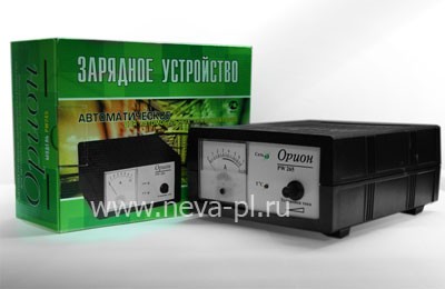

Тыкс. Сегодня таки купил ЗУ Орион PW265.
http://www.neva-pl.ru/zaryadki-striwerPW265.html
Хорошая зарядка, ручная регулировка тока до 6А, автоматическая зарядка, стрелочный амперметр, защита от дурака (клемы можно замыкать и переплюсовывать), возможность использовать как БП. Вобщем самое необходимое и ничего лишнего. Цена 1050р. Делают в СПБ.
Сразу заметил разницу. При подключении старой соседской зарядки, ток идет 1А и уменьшается до 0.4А, но вода продолжает дико кипеть.
Моя же не позволяет закипеть воде, давая минимальные напряжения и ток заряда.
Ежели ручкой крутануть ток в бОльшую сторону, на несколько ампер больше, то зарядка скажет: "Хозяин, ты что, акуел чтоли?! Выкипит всё сейчас!" и автоматически сбавит ток на нужный.
