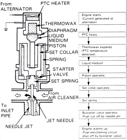

А теперь посмотрим на рисунок.(прилагается)
billed2114.jpg [ 150.94 KiB | Просмотров: 5512 ]
В карбюраторе имеется небольшая дополнительная топливная камера 7, соединяющаяся с основной поплавковой камерой 8 через жиклер пуска 9. Трубка из камеры 7 ведет в смесительную камеру в которую подается воздух и из которой в двигатель идет воздушно-бензиновая смесь. В смесительной камере может перемещаться заслонка 6, аналогичная дроссельной заслонке карбюратора, только гораздо меньше размером. Так же, как и в дроссельной, в пусковой заслонке находится подпружиненная игла, которая закрывает топливный канал при опускании заслонки.При пуске холодного двигателя заслонка поднята (открыта). При первых оборотах двигателя в эмульсионном канале создается разряжение и бензин, находящийся в камере 7 засасывается в двигатель, вызывая сильное обогащение смеси и облегчая первые вспышки в двигателе.
После того как двигатель запустился, но еще не прогрелся ему нужна обогащенная смесь. Обогатитель работает при этом как параллельный карбюратор, бензин в него поступает через жиклер 9, смешивается с воздухом и поступает в двигатель. При работе двигателя переменный ток от его генератора всегда подается на контакты керамического нагревателя 2 термоэлектроклапана системы пуска. Нагреватель разогревает привод 3. Внутри него, очевидно, находится газ или жидкость, кипящая при низкой температуре и поршень, связанный со штоком 4. При нагреве привода шток постепенно выдвигается на 3-4 мм и через толкатель 5 приводит в движение заслонку. Корпус 1 клапана обернут теплоизоляцией (пенополиэтилен) и закрыт резиновым чехлом.
Таким образом, двигатель прогревается вместе с термоэлектроклапаном и смесь постепенно обедняется. Минут через 3-5 заслонка закрывается совсем и степень обогащения смеси на горячем двигателе задается только системой холостого хода карбюратора. При остановке двигателя прекращается нагрев клапана, привод заслонки остывает и под действием пружины 10 толкатель 5, шток 4 и заслонка 6 возвращаются в исходное положение, открывая каналы для последующего пуска. Остывание и возврат в исходное положение происходит также в течение нескольких минут.
