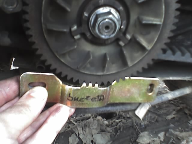

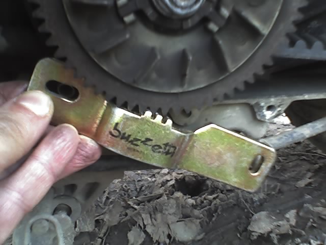

Во вложении фото.
кстати недавно узнал, что снять можно с помощю рожкогвого ключа 10-12. чуть не охренел.
22-12-09_1529.jpg [ 62.54 KiB | Просмотров: 12635 ]
22-12-09_1528.jpg [ 72.15 KiB | Просмотров: 12635 ]
 Заголовок сообщения: Re: Съемник вариатора двигателя 4Т скутера KYMCO 139QMB - как юз
СообщениеДобавлено: 27 Dec 2009, 14:32
Зарегистрирован: 02 Dec 2009, 10:20
Сообщений: 347
Откуда: Клин
Скутер: 82cc.спорт варик.синие пружины
Стаж: 5 лет
Не понимаю, разве так сложно взять болты левые, которые не жалко, вкрутить не доконца съемник ими, и дальше молотком эти болты гнуть пока съемник хоть и криво, но правильно не встанет? У меня тоже не подходило и почему то я не писал на форумах а сам додумался) всё нормально получилось ничего не нарушил этим способом
СообщениеДобавлено: 27 Dec 2009, 16:22
Это брак изготовителя. Заготовка должна быть выштампована в другую сторону (тогда всё подходит).Крепление должно быть: в левое нижнее отверстие крепления вариатора - левым концом фиксатора(отверстие пропилино элипсом вверх); Правым концом фиксатора (отверстие пропилино элипсом по горизонтали)- в отверстие крепления вариатора с права от первого крепления фиксатора, при этом выпуклая часть с зубчиками должна быть в сторону крышки вариатора. То, что у Вас на фото-брак.
