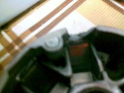

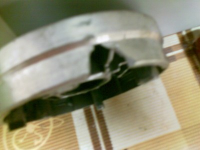

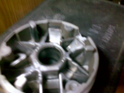

Сегодня на конец то раскрутил варик. Но До этого пробуя способы для раскрутки повредил муфту. когда разобрал решил поправить, она в 1м месте была лопнута, и там ксочек с двух сторон вдавлен вниз( ну я думаю вы не поймете ну эт так предыстория) так вот я сняв все решил выпрямить это место но там этот кусочек отломался ивсе... мона ли ездить с такой муфтой если нет то мона ли подручными средствами починить или новую брать?

Ездить нельзя.

А этот кусочек выломанный мона как то обратно? (он у мя остался еще)

Не знаю сколько стоит у вас аргонная сварка но думаю дешевле купить новый.

Egor, выбрасывай этот мультивар (или сдай как алюминий).
А теперь одна история.
На подвижной щеке была маленькая трещина, "херня" - подумал хозяин, собрал и решил ездить дальше. А через некоторое время, скут стал в дороге, порвался ремень.
А когда открыли крышку вариатора, то там была такая картина. На подвижной щеке не хватало четвертинки, ремень порван и его закусили шкивы торка (что бы достать пришлось торк разбирать), под сцеплением, в крышке вариатора проломана дыра. Четвертинки мультивара так и не нашли, скорее всего она залетела под сцепление и выломавши дыру вылетела.
А теперь подумай, стоит ли ставить твой дефективный мультивар?????
