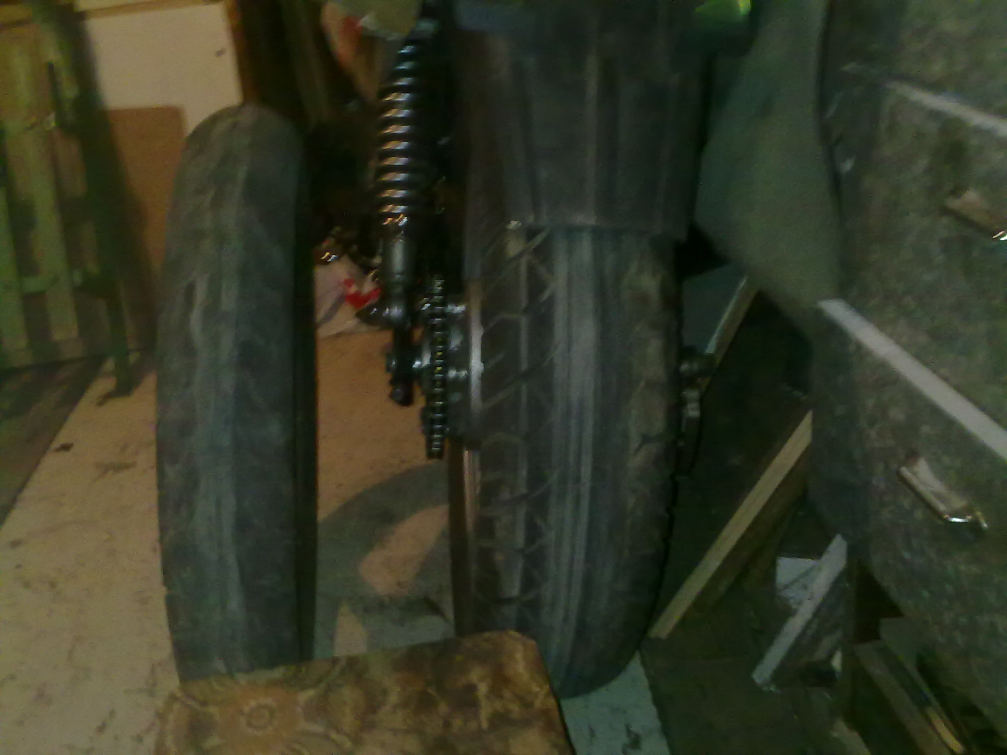

Вот фото рядом стоящих колёс с резиной 110/70R17 на ободе WIND и с резиной 140/70R17 на ободе KAWASAKI
28032010007.jpg [ 245.93 KiB | Просмотров: 5799 ]
