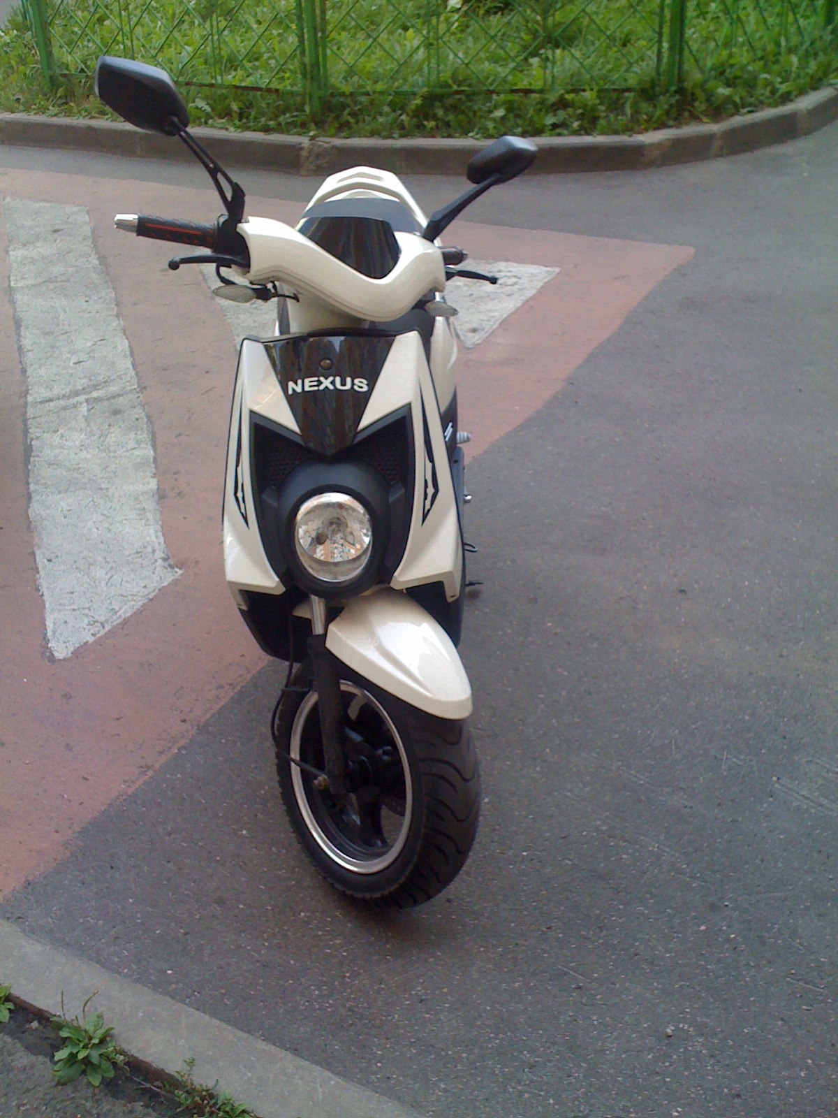

вот фотка ( не моя, взял тут на сайте)

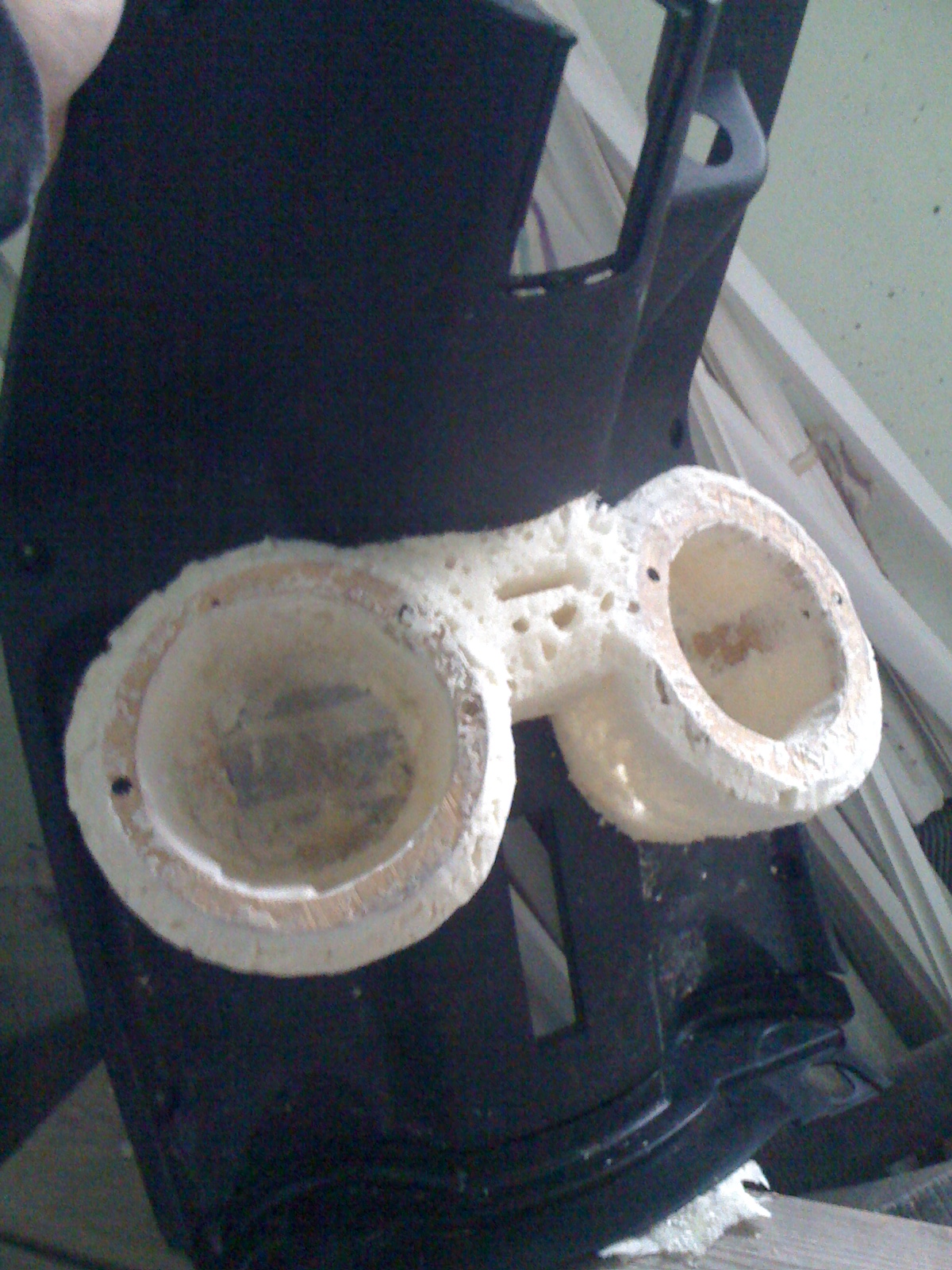

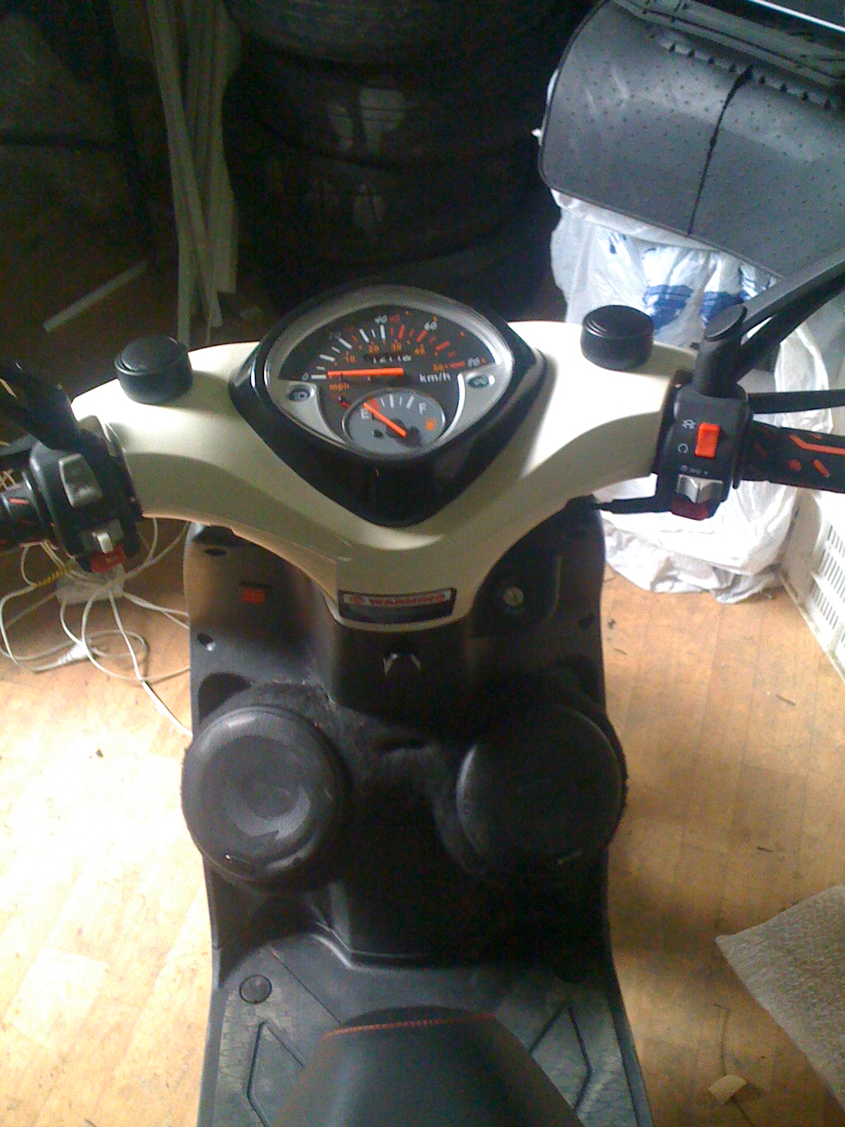

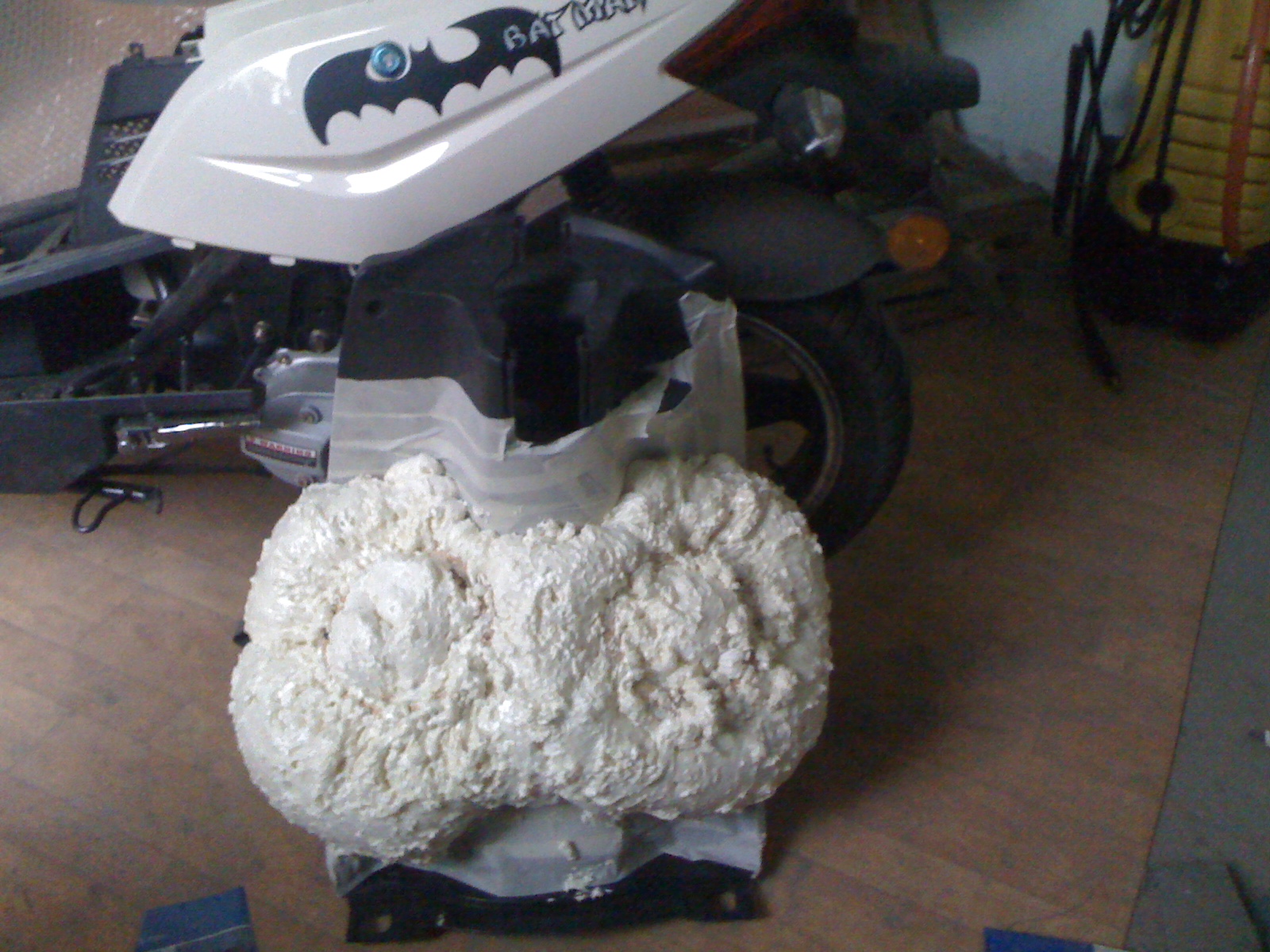

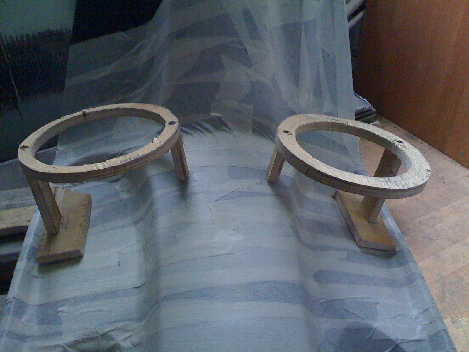

вот и поставил я музыку) две колонки с писчалками в подиумах, усилок 4 канальный Kinter MA-200 FM+MP3.
вот фото процесса:
IMG_0914.JPG [ 708.92 KiB | Просмотров: 28390 ]
Комментарий к файлу: делаем кольца из фанеры и крепим их саморезами к пластику (с обратной стороны)
IMG_0912.JPG [ 770.66 KiB | Просмотров: 28390 ]
Комментарий к файлу: заливаем монтажной пеной и даем хорошо просохнуть
IMG_0918.JPG [ 623.64 KiB | Просмотров: 28390 ]
Комментарий к файлу: придаем ножом необходимую форму
IMG_0927.JPG [ 692.47 KiB | Просмотров: 28390 ]
Комментарий к файлу: шпаклюем поверхность стекловолоконной шпатлевкой
IMG_0931.JPG [ 653.97 KiB | Просмотров: 28390 ]
 Заголовок сообщения: Re: Nexus Batman
СообщениеДобавлено: 09 Nov 2011, 20:18
Сообщений: 219
Откуда: Москва САО
Скутер: Nexus Batman))
Стаж: c 9.08.11

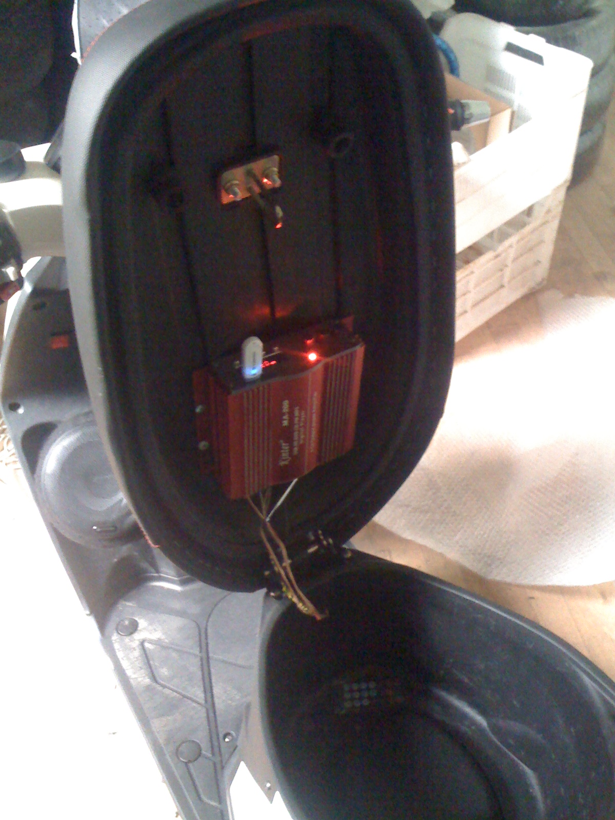

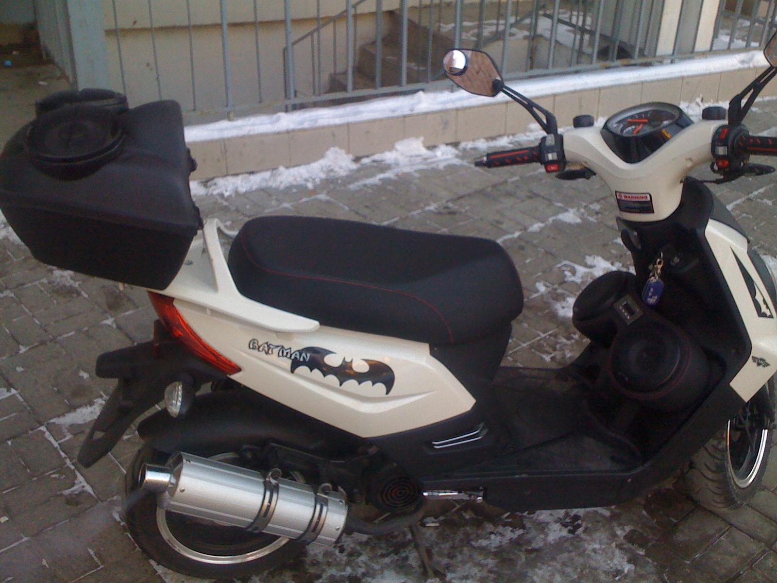

после этого покупаем карпет и клеим его. играет довольно не плохо, громко, на скорости 50 в шлеме слышно без проблем, есть запас по громкости, причем большой. по цене: усилок 3000р, колонки 1500, пена, карпет, клей 500р. шпатлевка 300р
Комментарий к файлу: писчалки на руле, врезать не стал.
IMG_0975.JPG [ 759.02 KiB | Просмотров: 28390 ]
Комментарий к файлу: усилок очень компактный, легкий. под сиденьем на саморезах коротких держится.
IMG_0973.JPG [ 578.66 KiB | Просмотров: 28390 ]
Комментарий к файлу: кнопка включения питания усилителя
IMG_0968.JPG [ 634.54 KiB | Просмотров: 28390 ]
IMG_0974.JPG [ 804.79 KiB | Просмотров: 28390 ]
Комментарий к файлу: получается вот так...
IMG_0964.JPG [ 647.65 KiB | Просмотров: 28390 ]

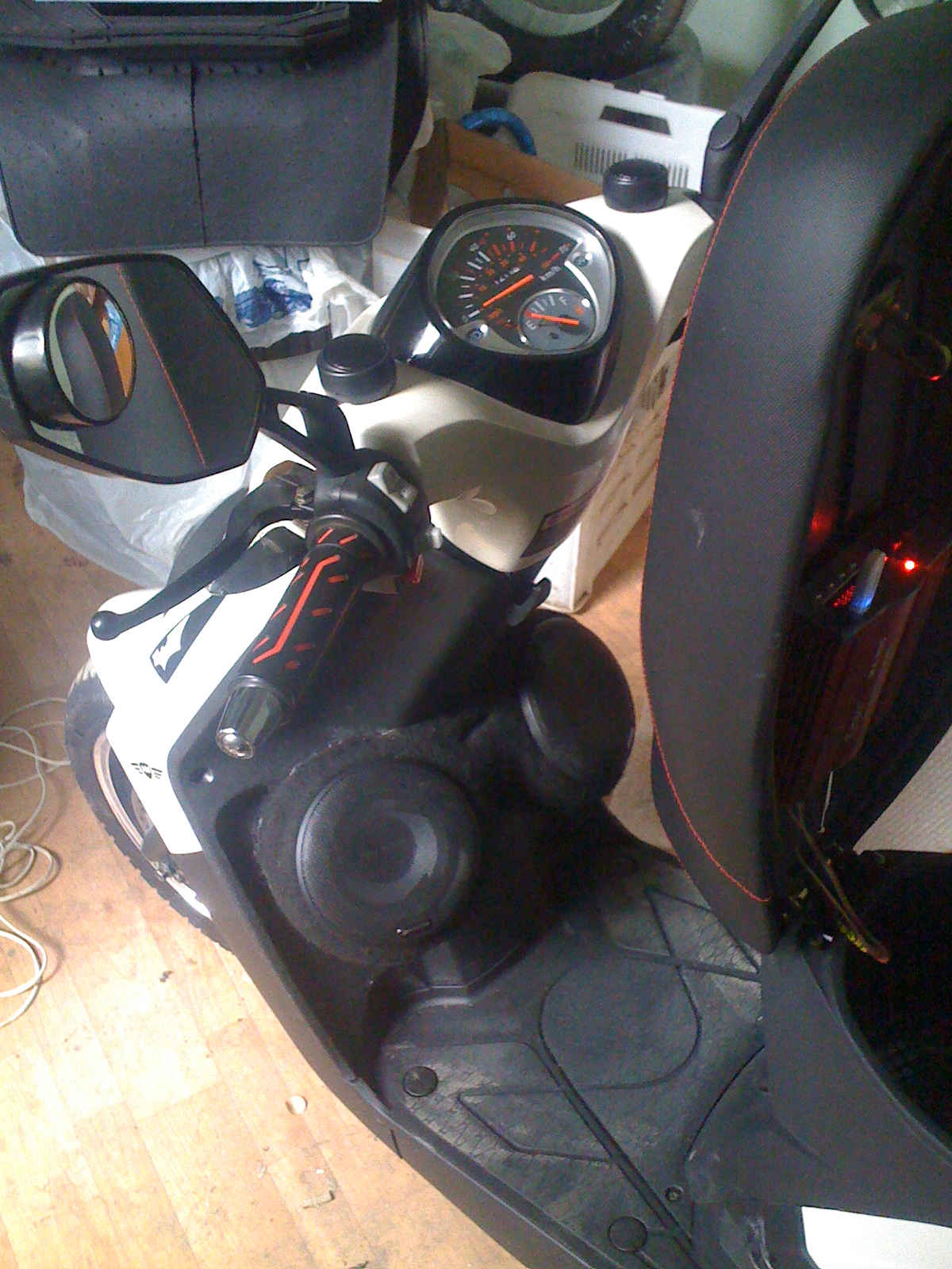

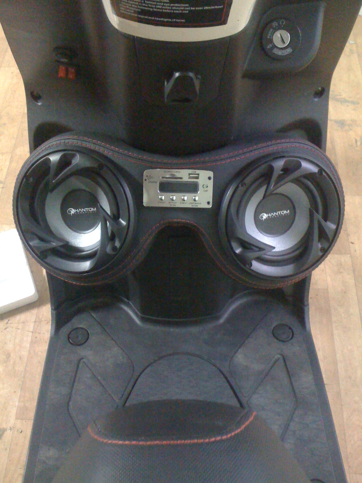

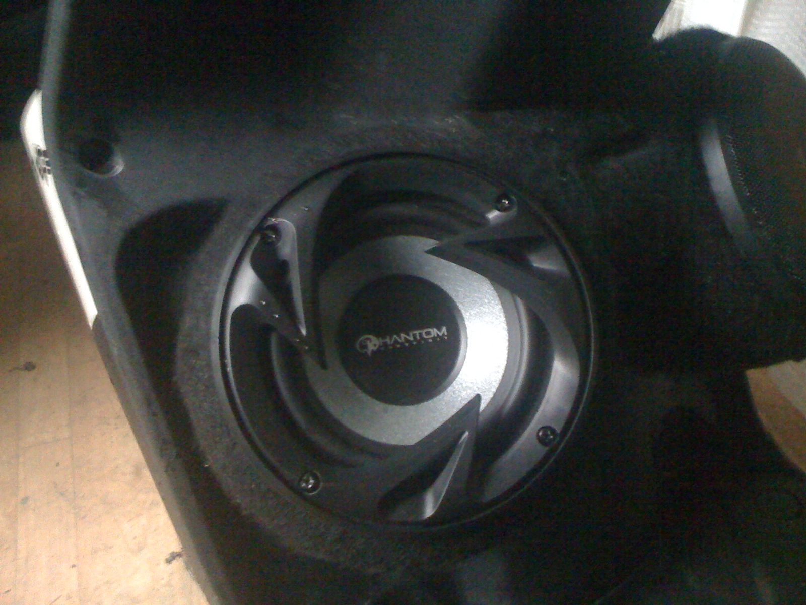

подиум передний выглядит так:
IMG_1160.JPG [ 697.24 KiB | Просмотров: 28246 ]

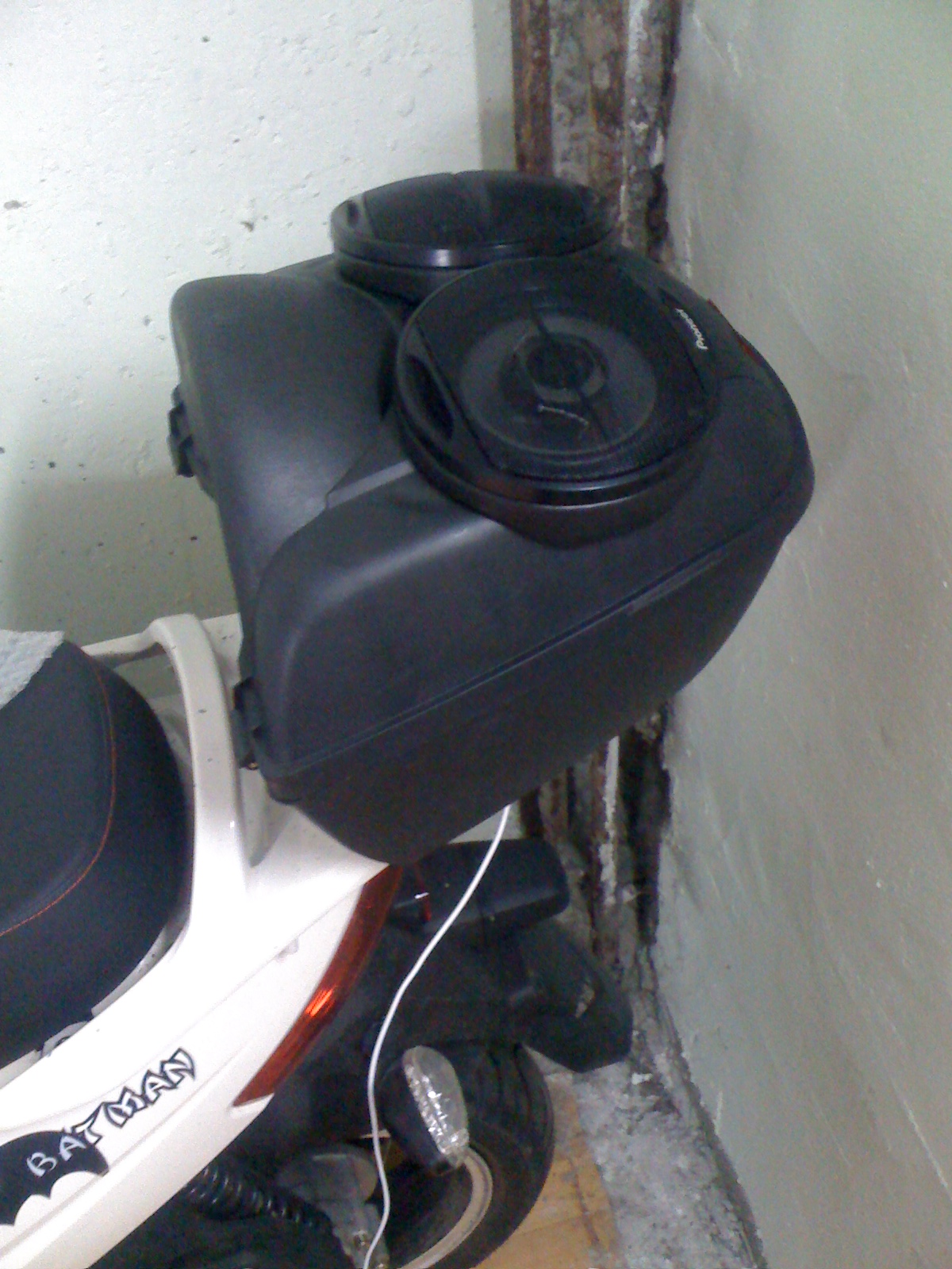

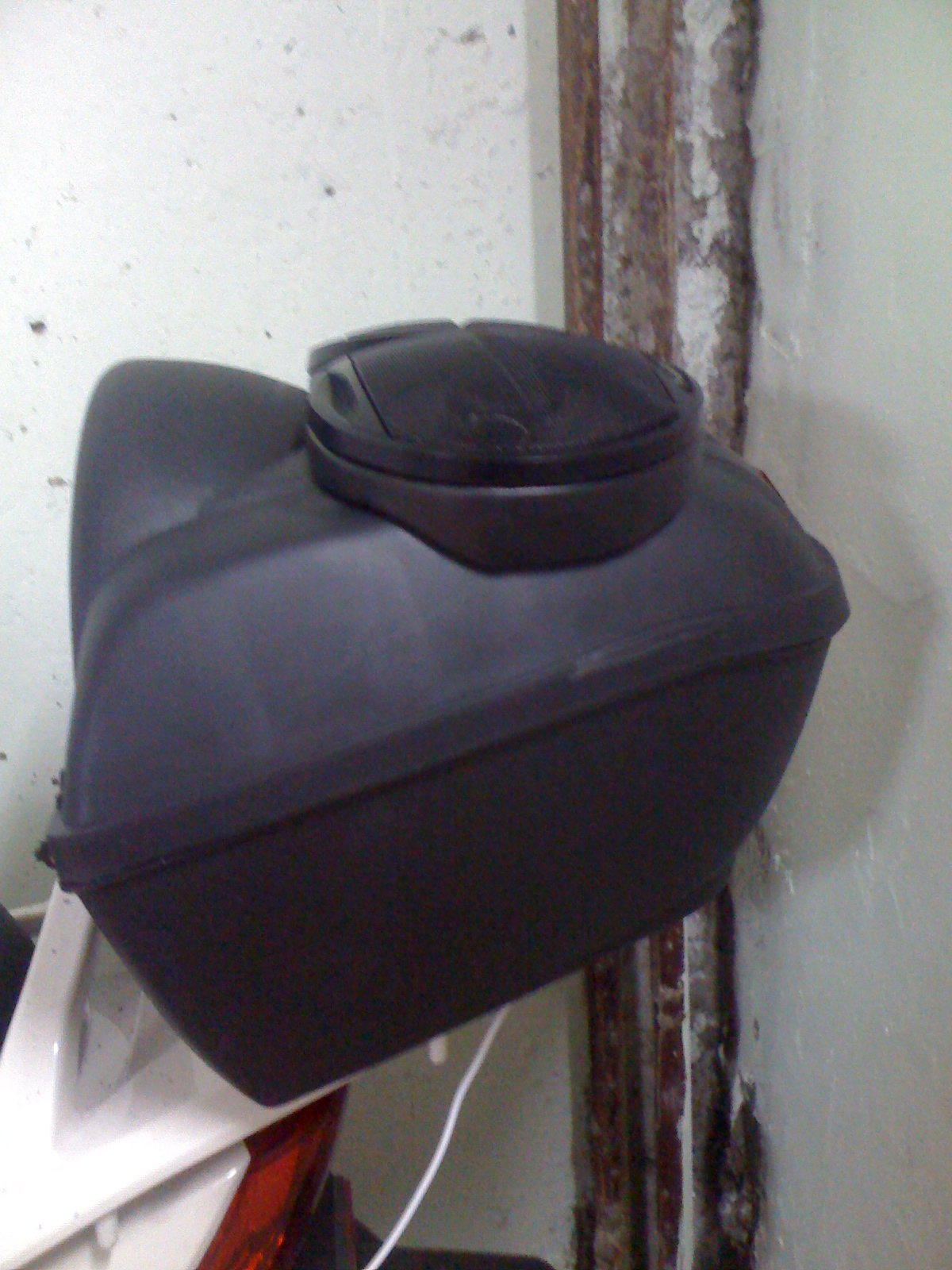

так же установлены колонки в кофр:
IMG_1131.JPG [ 594.5 KiB | Просмотров: 28246 ]
IMG_1132.JPG [ 582.06 KiB | Просмотров: 28246 ]
IMG_1133.JPG [ 568.23 KiB | Просмотров: 28246 ]

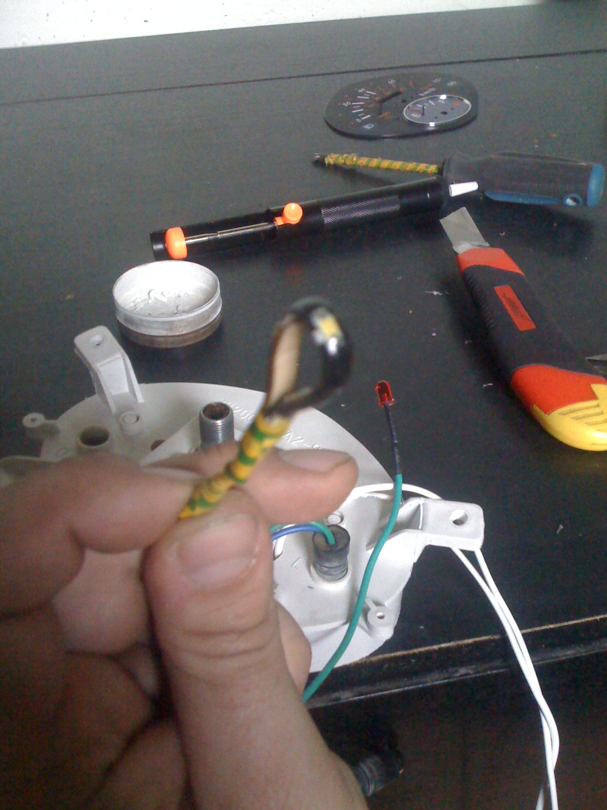

дальше переделки затронули освещение.

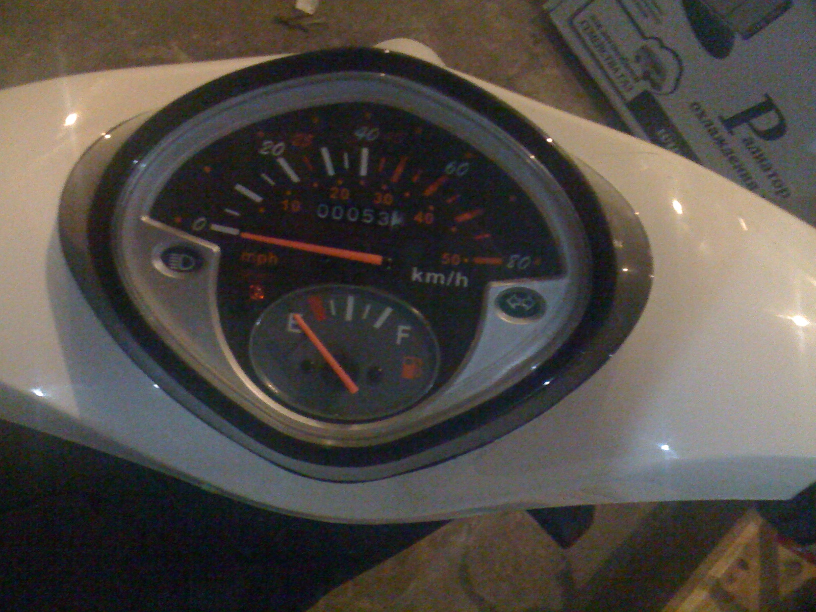

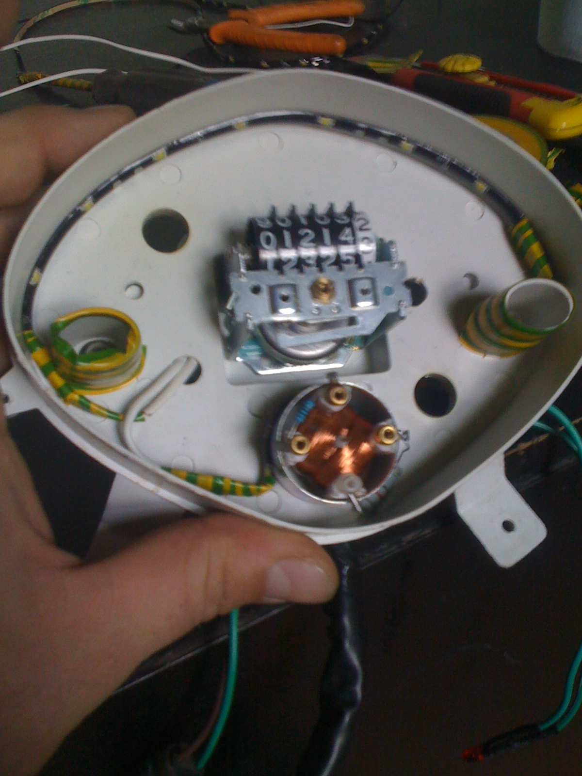

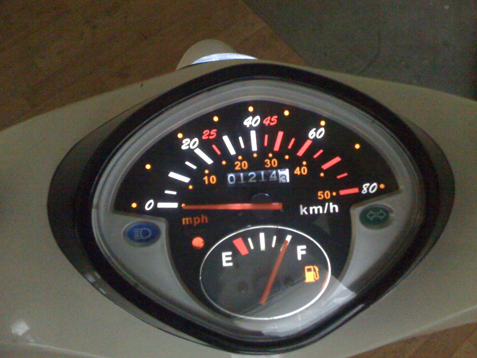

раздражала меня подсветка приборки, заменил на светодиодную ленту по кругу.
IMG_1028.JPG [ 578.55 KiB | Просмотров: 28246 ]
IMG_1045.JPG [ 713.94 KiB | Просмотров: 28246 ]

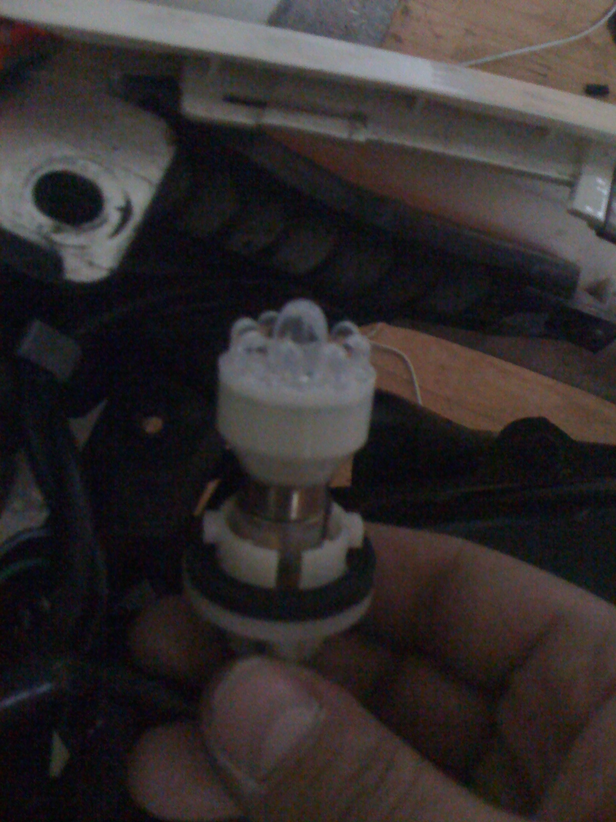

лампочку поворотника сделал из этой же ленты. моргает ярко, хотя бы видно включился поворотник или нет
IMG_1031.JPG [ 605.26 KiB | Просмотров: 28246 ]

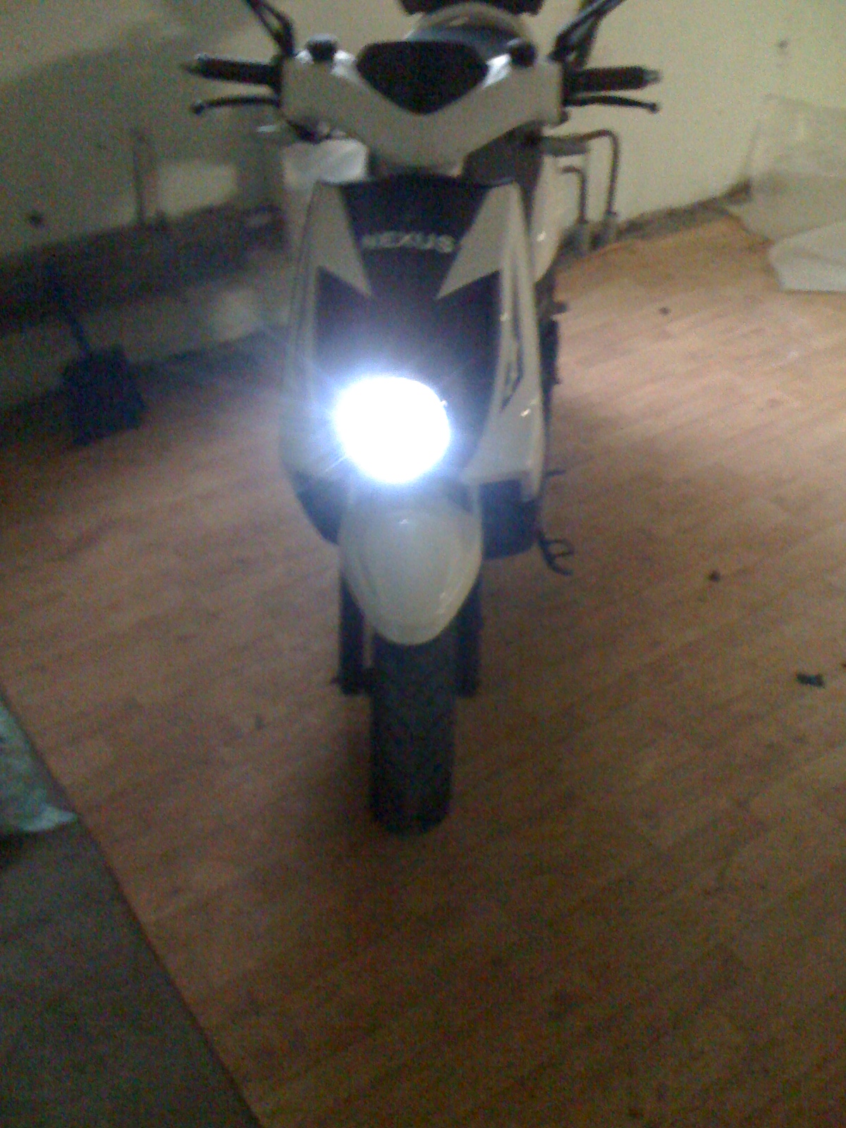

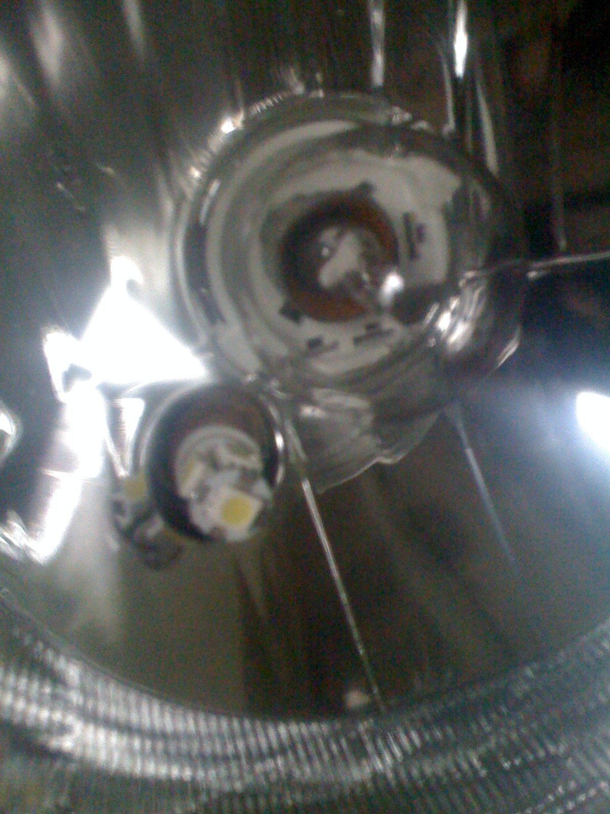

в габарит купил тоже светодиодную лампочку
IMG_1035.JPG [ 703.08 KiB | Просмотров: 28246 ]
IMG_1046.JPG [ 672.98 KiB | Просмотров: 28246 ]

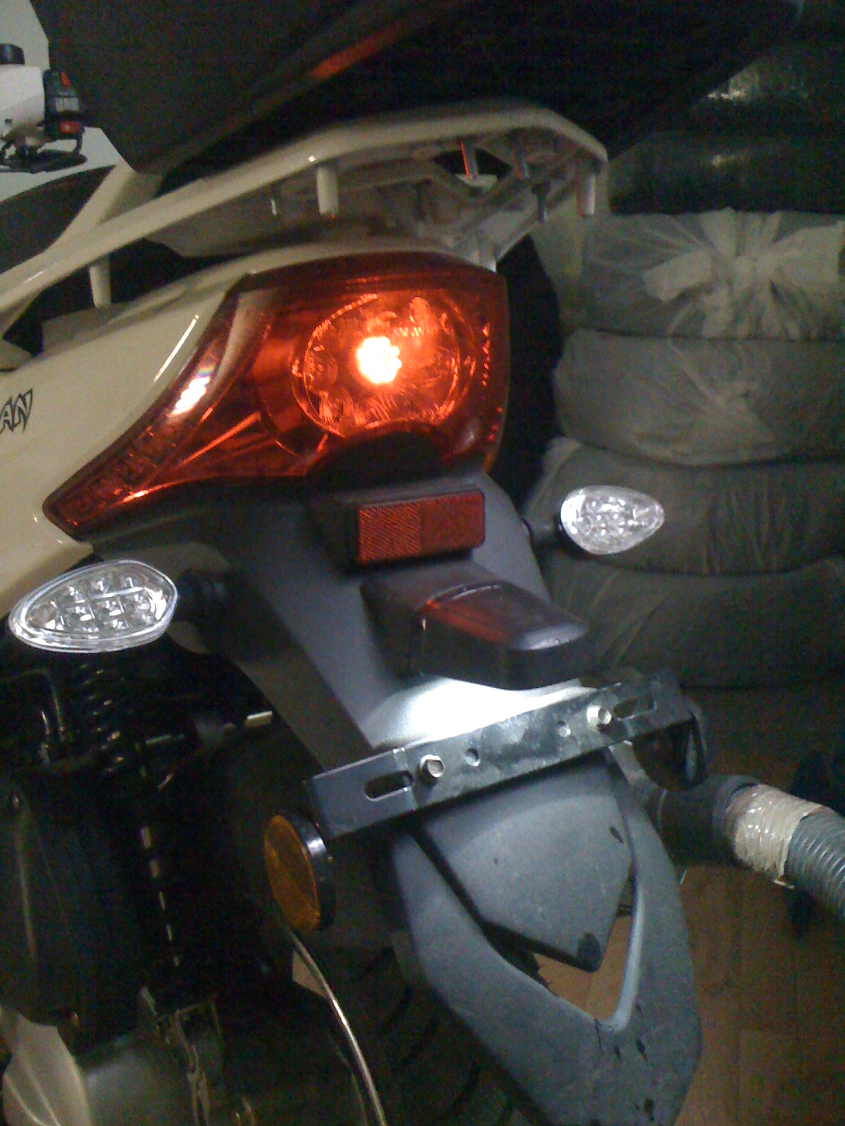

дальше поменял лампочку стоп-сигнала и подсветки номера:
IMG_1042.JPG [ 545.22 KiB | Просмотров: 28245 ]
IMG_1048.JPG [ 688.21 KiB | Просмотров: 28245 ]

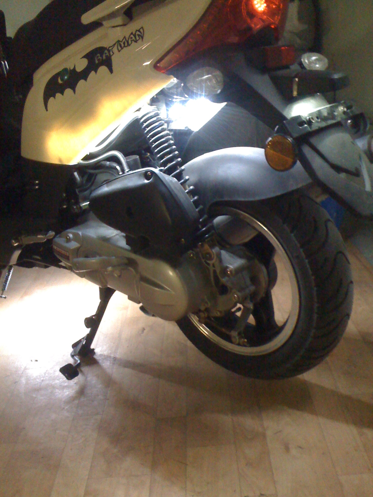

ну и под шумок забацал подсветку всего скутера бедой светодиодной лентой
IMG_1049.JPG [ 574.58 KiB | Просмотров: 28245 ]
IMG_1050.JPG [ 619.14 KiB | Просмотров: 28245 ]
вся дополнительная проводка сделана в пластиковой гофре и закреплена стяжками на раме
IMG_1036.JPG [ 642.67 KiB | Просмотров: 28245 ]
так как пластик скутера просвечивается лентой, то по периметру был наклеен шумоизоляционный материал, что остался с давних времен от авто. им же проклеена спинка кофра изнутри и пластик на руле, что бы не требезжал на светофорах)

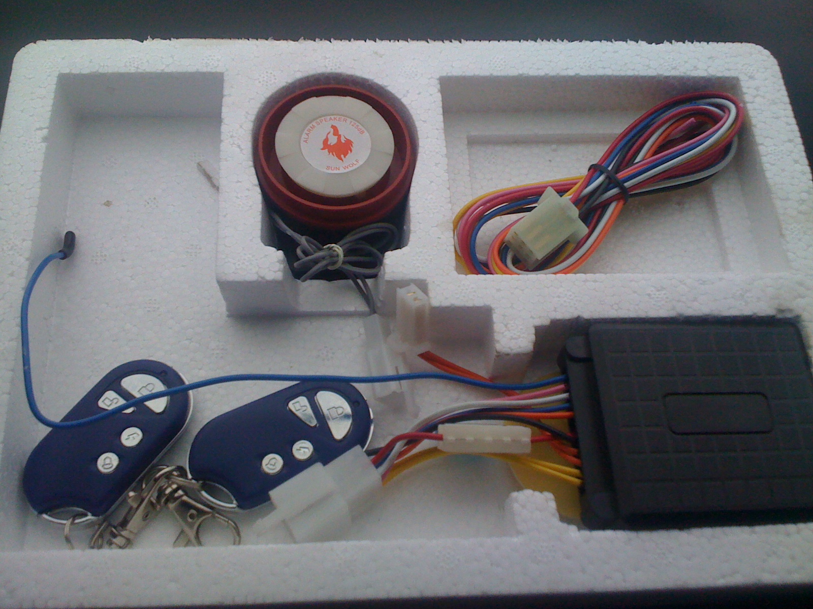

следующим этапом стала установка сигнализации. тут все просто: 1500р и воткнуть фишку в нужное место. одно только не понял- скутер пару раз заводился с автозапуска, потом только включает зажигание, но стартер не крутит... ну и хер с ним)
IMG_1039.JPG [ 603.86 KiB | Просмотров: 28243 ]
IMG_1040.JPG [ 625.05 KiB | Просмотров: 28243 ]

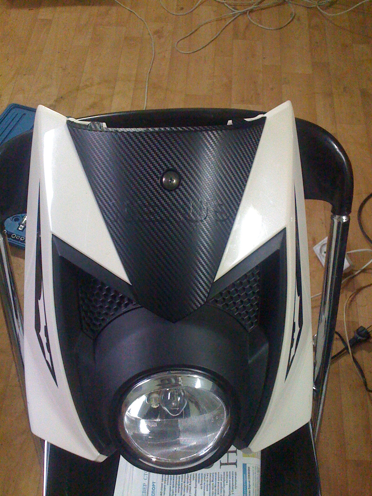

и обклеил пластик на клюве карбоновой пленкой
IMG_1078.JPG [ 929.91 KiB | Просмотров: 28245 ]

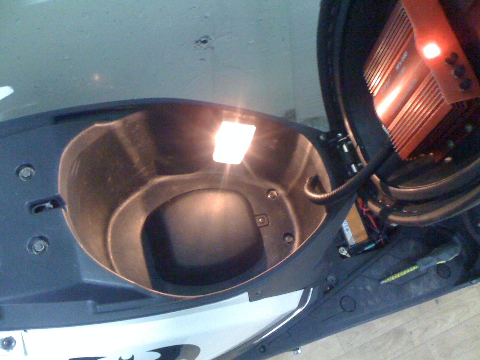

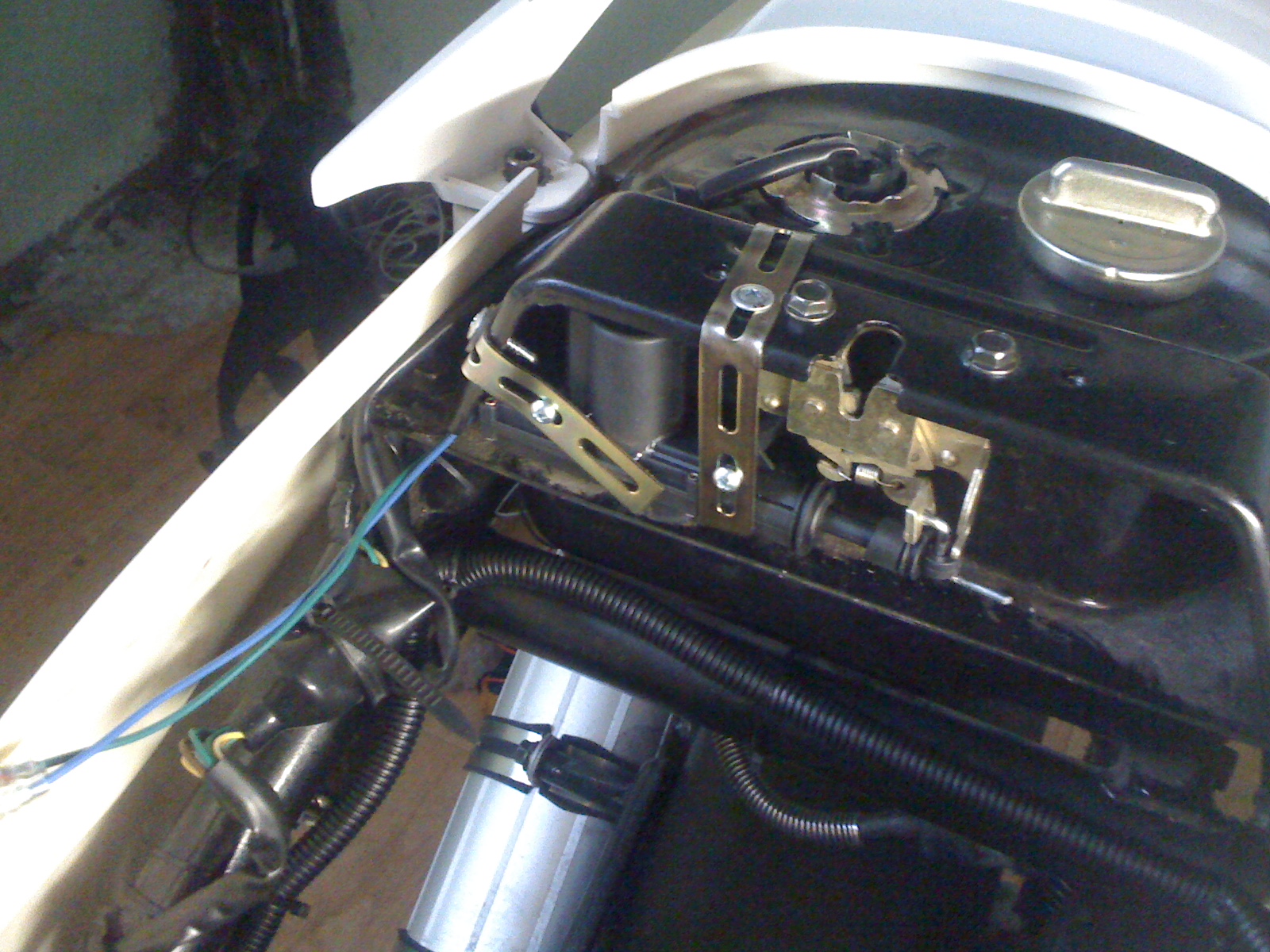

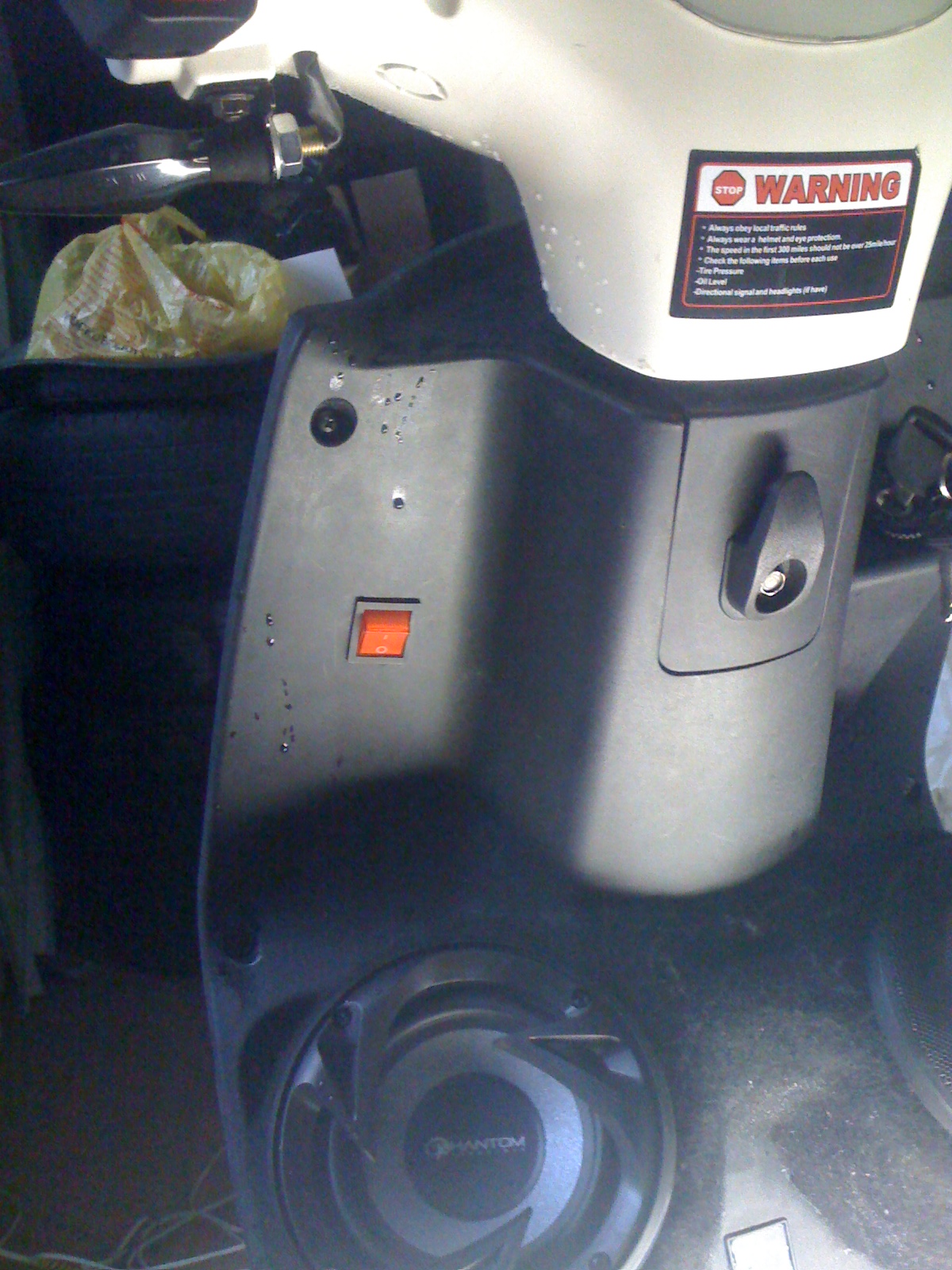

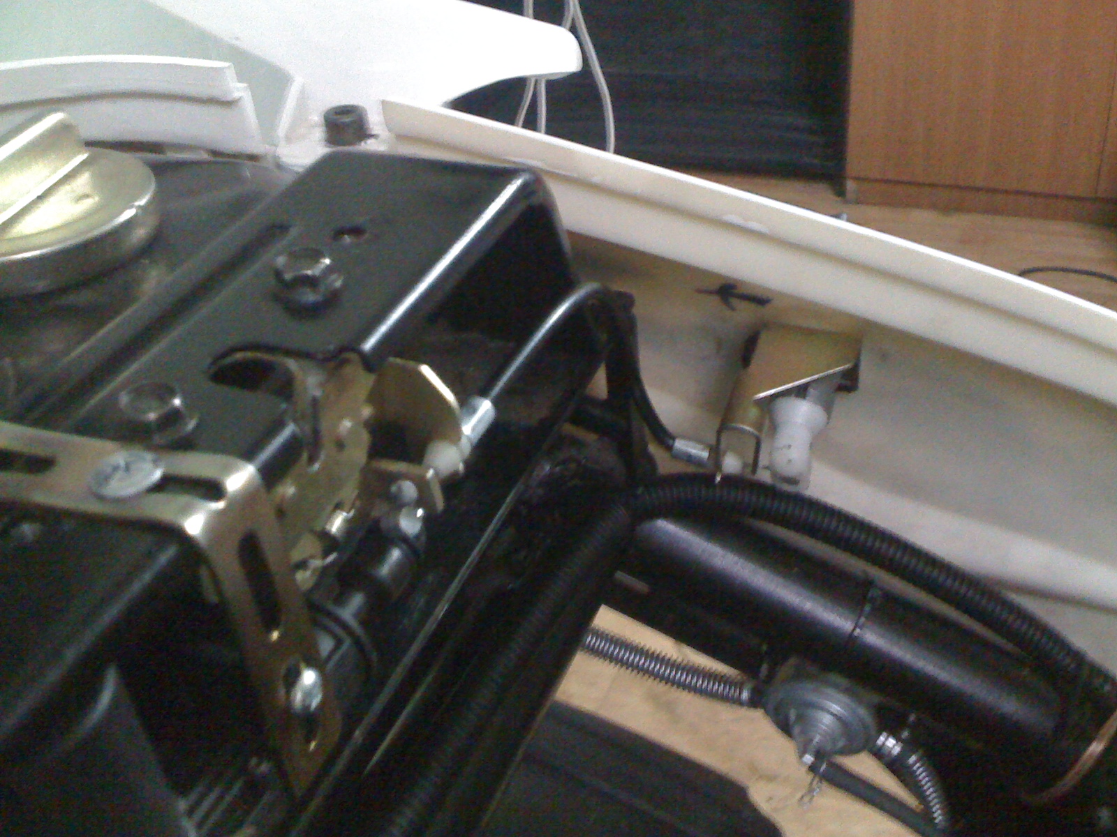

почитав форум и вспомнив ежедневную ситуацию, когда надо открыть унитаз, а скутер в это время прогревается я решился на установку актюатора. купил самый простой, двух проводной за 150 рублей. снял унитаз и стал вертеть-крутить его, думая как примастырить и организовать движение тяги. тягу использова ту, что в комплекте. стандартный трос отсоединил, хотя можно и с ним сделать, я пробовал, но немного заедает конструкция, но сделать реально, просто не стал заморачиваться.
IMG_1059.JPG [ 689.07 KiB | Просмотров: 28243 ]
IMG_1060.JPG [ 663.35 KiB | Просмотров: 28243 ]
питание взял после замка зажигания, поставил кнопку открытия багажника от десятки, купил за 50р.
тогда же вспомнил, что нужна мне подсветка унитаза, купил плафон от девятоса, утановил)
IMG_1163.JPG [ 670.68 KiB | Просмотров: 28243 ]

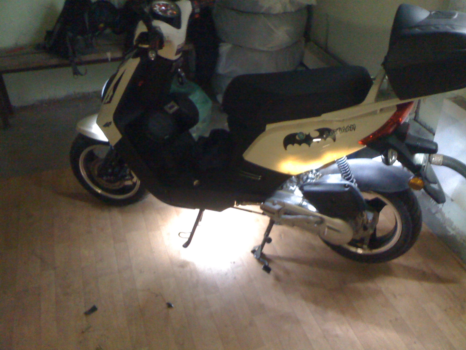

ну и напоследок несколько фоток скутера
IMG_1196.JPG [ 727.11 KiB | Просмотров: 27824 ]
IMG_1198.JPG [ 786.65 KiB | Просмотров: 27824 ]

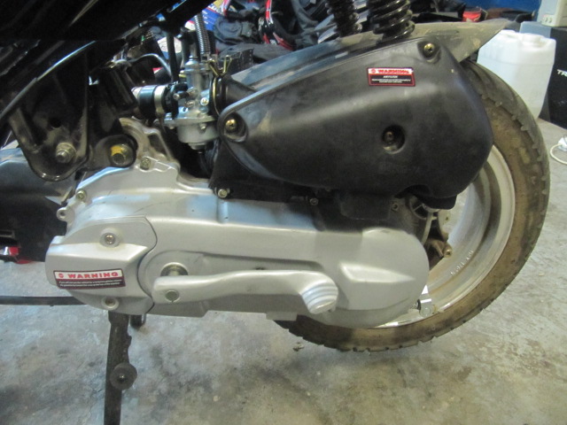

Вот и закрыт сезон 2012((( пробег 5700 км. Сегодня решил поменять ремень вариатора. Ремень размером 788х18х30. Сцепление и варик откручивал с помощью Y -образного съемника, думал, что будет проблематично, но нет, все легко и просто. Колодки сцепления в нормальном состоянии, износа не заметно. На щеках вариатора выработки нет, в вот ремень поизносился прилично, в двух местах уже пошли трещины... все протер-промыл, дорожки грузиков смазал капелькой смазки и собрал обратно. Поставил новую прокладку под крышку вариатора, так как старая порвалась. Заметил, что кик стартер нуждается в очистке и смазке примерно каждые 2000 км, иначе лапка плохо возвращается на место. Поменял масло в редукторе, чистое как слеза младенца. Промыт воздушный фильтр. В ближайшее время ревизия переднего тормоза, колодки FERODO отходили 4500 км, торможу я обеими тормозами всегда. фото добавлю попозже, что то не хотят с телефона скидываться...

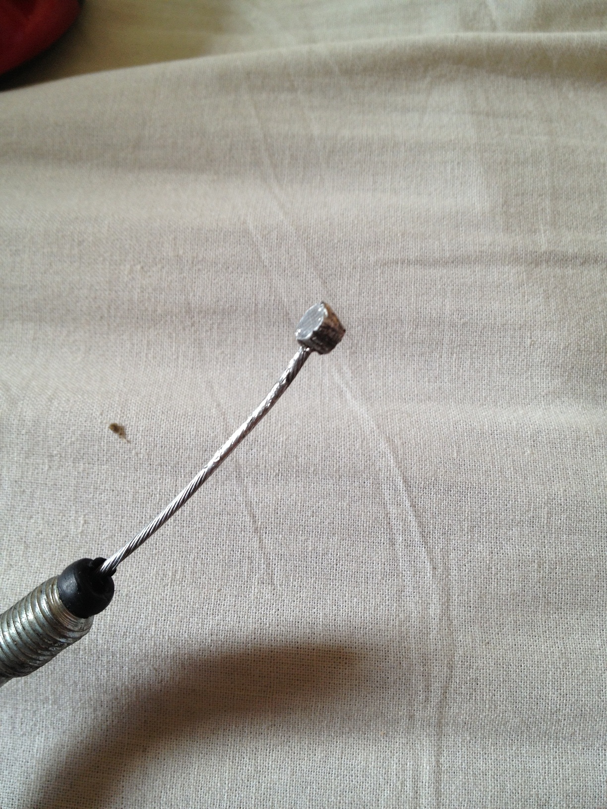

пробег 6500. приказал долго жить генератор и трос газа. генератор 1600р, меняется элементарно, только съемник нужен. с тросом газа проблема. нужной длины нигде нет. пришлось покупать длинный от советской техники, укорачивать и на конце делать новую бобышку. в деревяшке сверлится углубление нужного размера, делается пропил под трос, трос окунаем в паяльную кислоту, вставляем в пропил и заливаем припоем. держится крепко. посмотрим на сколько хватит.
IMG_1422.JPG [ 833.31 KiB | Просмотров: 27282 ]
