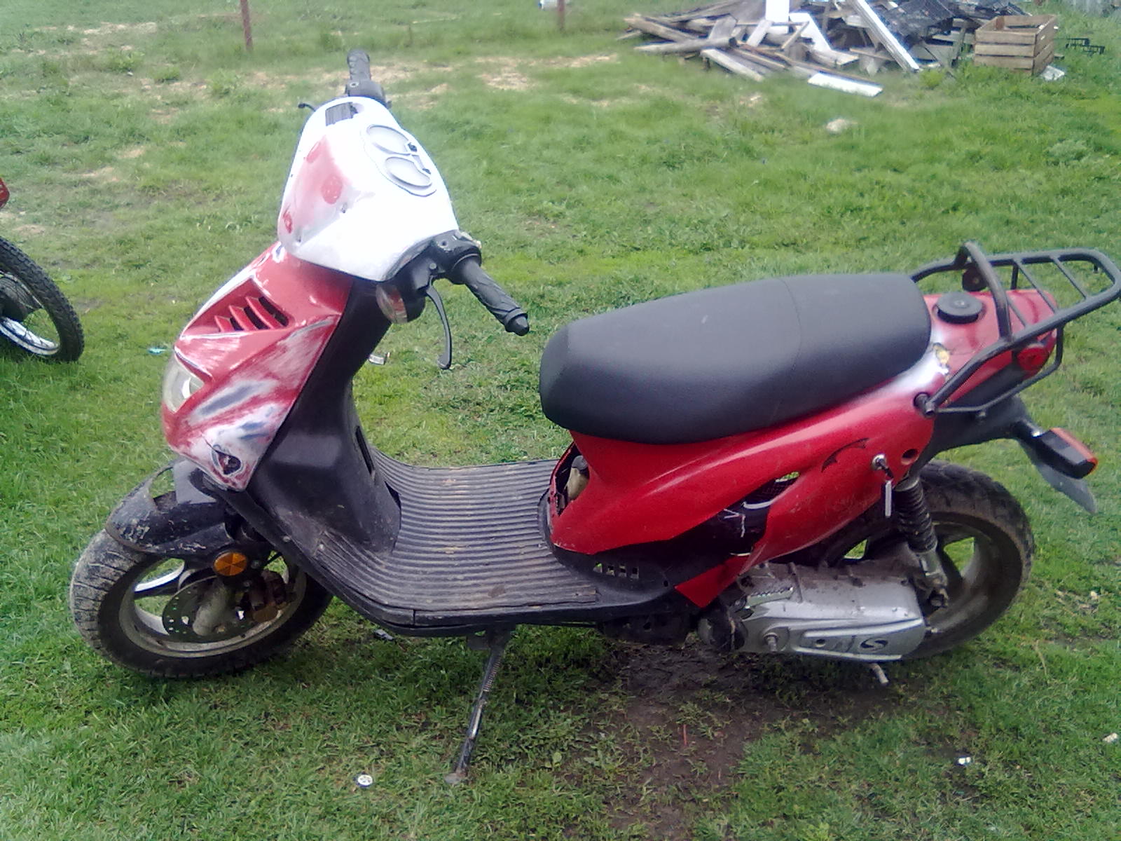

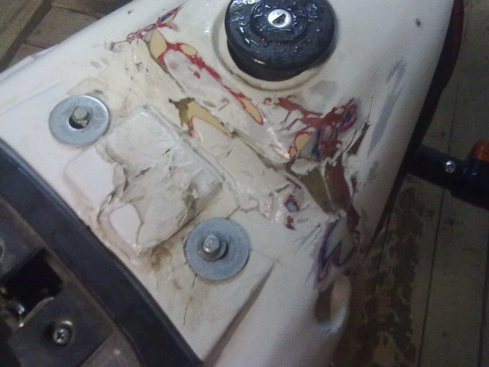

в этой теме я буду расказывать про свой скутер,стелс лидер.
Вообщем предложили мне его за 5т.р. я не долго думая решил купить.привез домой.пластик был на 3-, двигатель на 3.
первым делом перебрал двигатель.поставил новый поршень,вариатор и по мелочи.все почистил.собрал.завел.немного обкатал стал давать все.ехал 50-55.
вот пластик с руля какой был
270420121248.jpg [ 123.79 KiB | Просмотров: 14641 ]

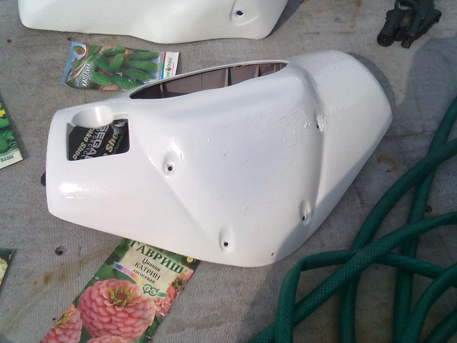

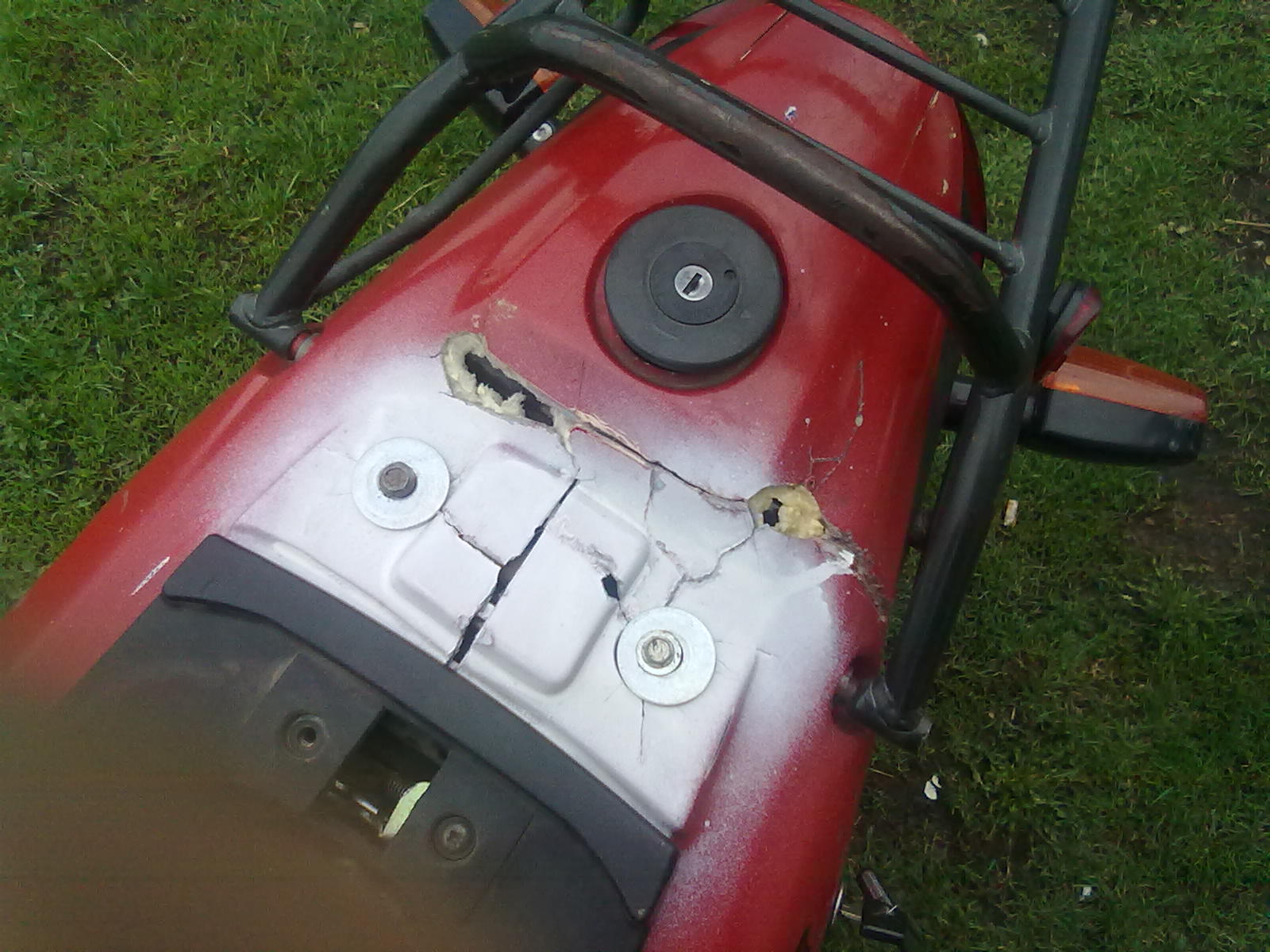

пластик склеил.зашпаклевал шов.загрунтовал.покрасил в белый.вот что получилось.
090520121264.jpg [ 194.55 KiB | Просмотров: 14640 ]

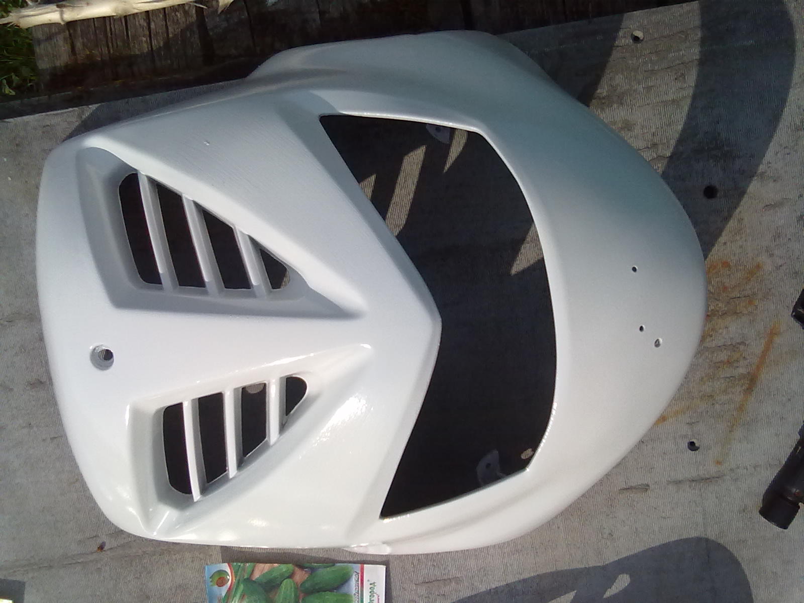

так же зачистил морду,загрунтовал и покрасил.красил балончиком
090520121262.jpg [ 175.21 KiB | Просмотров: 14640 ]

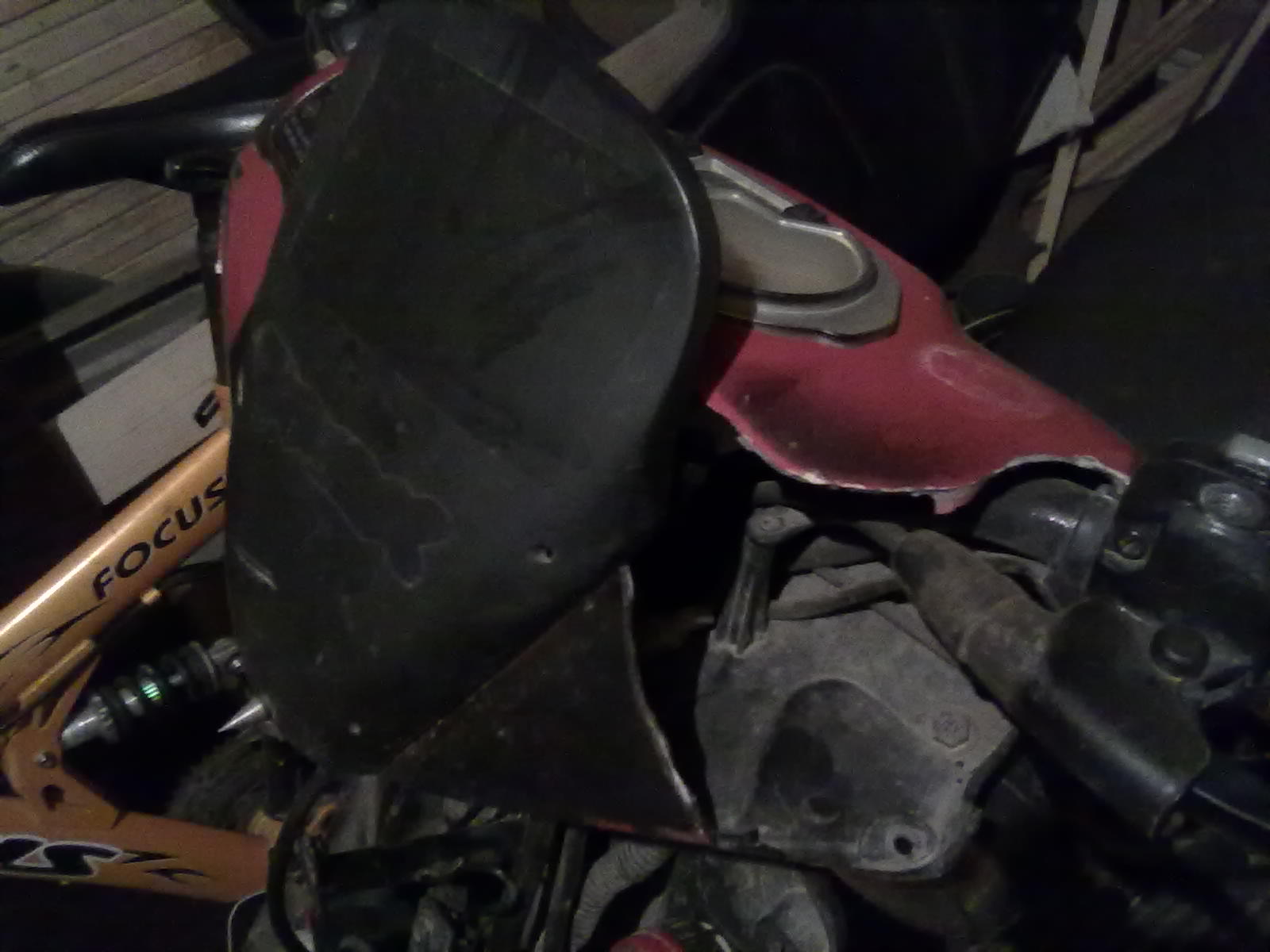

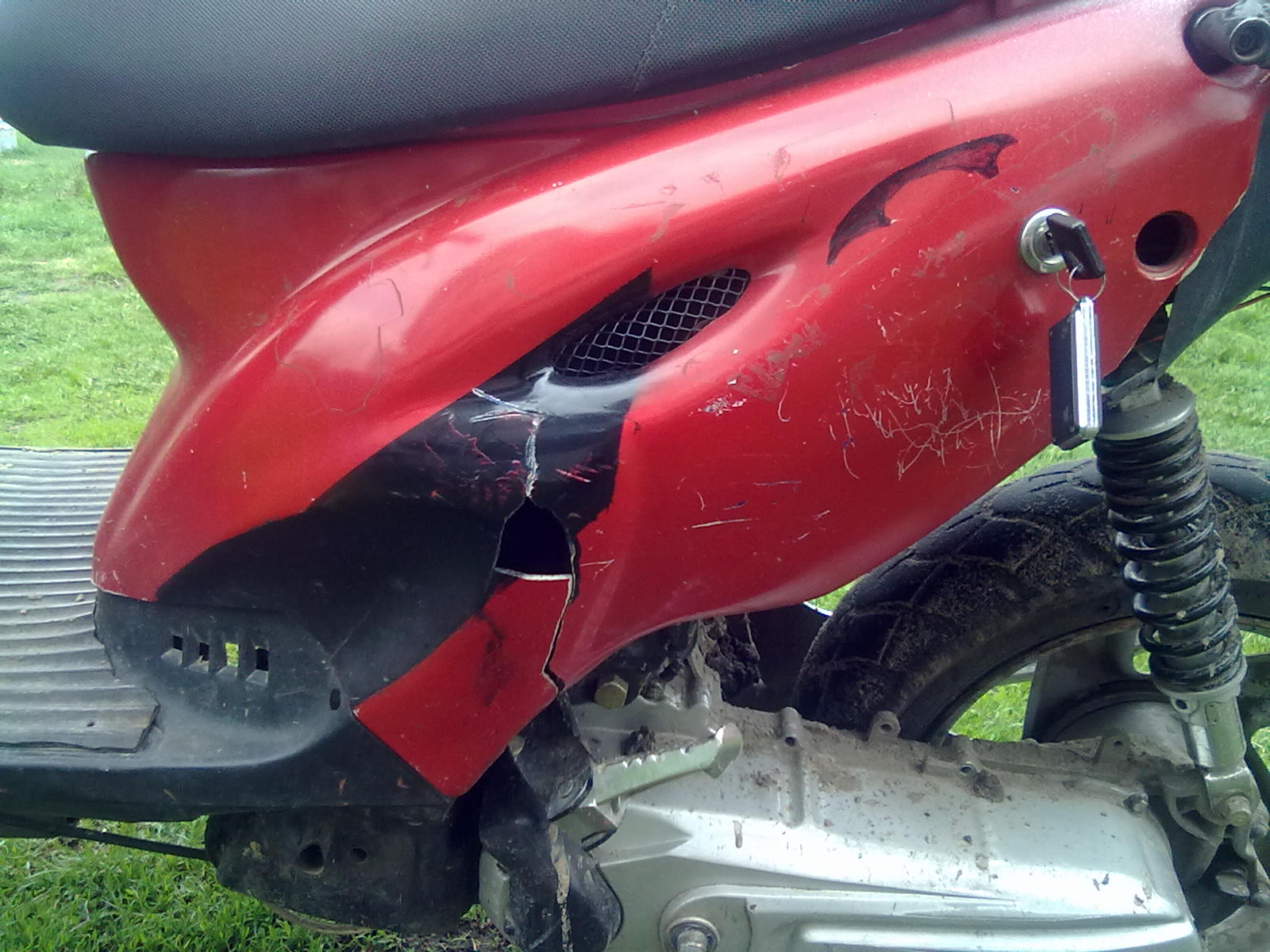

вообще изначально скут был не понятного цвета и побит вемь.на фото бошка уже склеена и морда частично зачищена
090520121258.jpg [ 240.61 KiB | Просмотров: 14640 ]
090520121257.jpg [ 259.48 KiB | Просмотров: 14640 ]
090520121254.jpg [ 330.69 KiB | Просмотров: 14640 ]

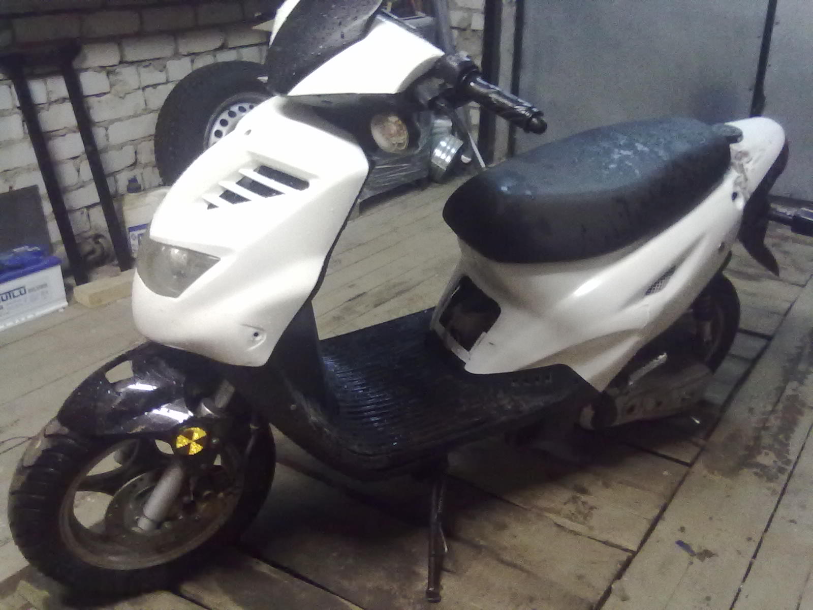

задний пластик склеил весь зачистил.щас его довожу до ума и потом буду уже нормально красить.щас пока одним слоем брызнул потому что ездить надо.
Комментарий к файлу: вот какой он сейчас
070620121298.jpg [ 168.01 KiB | Просмотров: 14638 ]
070620121299.jpg [ 150.84 KiB | Просмотров: 14640 ]

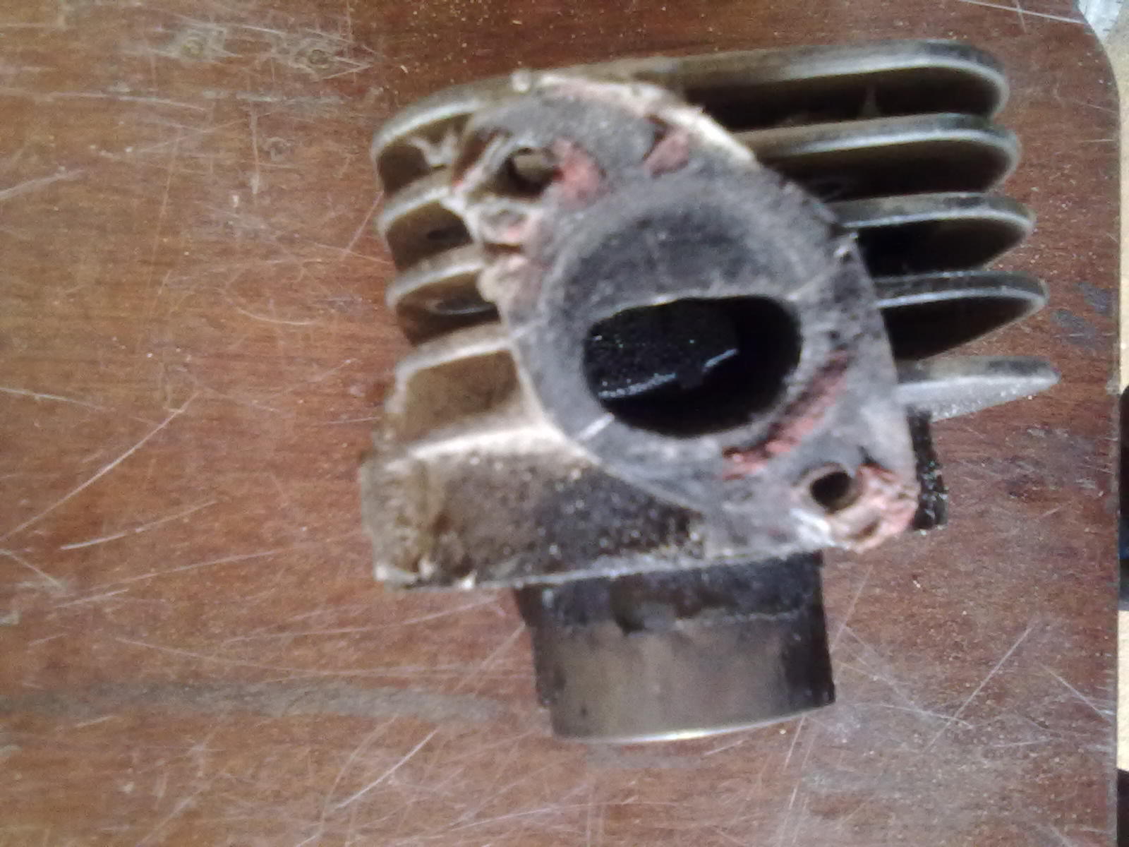

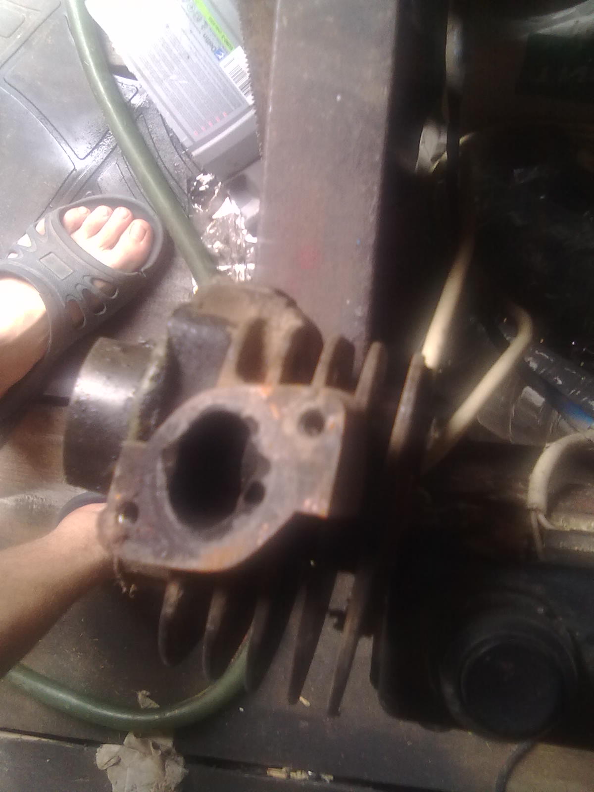

потом я расточил выпускное отверстие в цилиндре. он стал резвее и уже разгонялся до 65км/ч
Комментарий к файлу: до
100520121266.jpg [ 200.68 KiB | Просмотров: 14637 ]
Комментарий к файлу: после
080620121303.jpg [ 142.31 KiB | Просмотров: 14637 ]

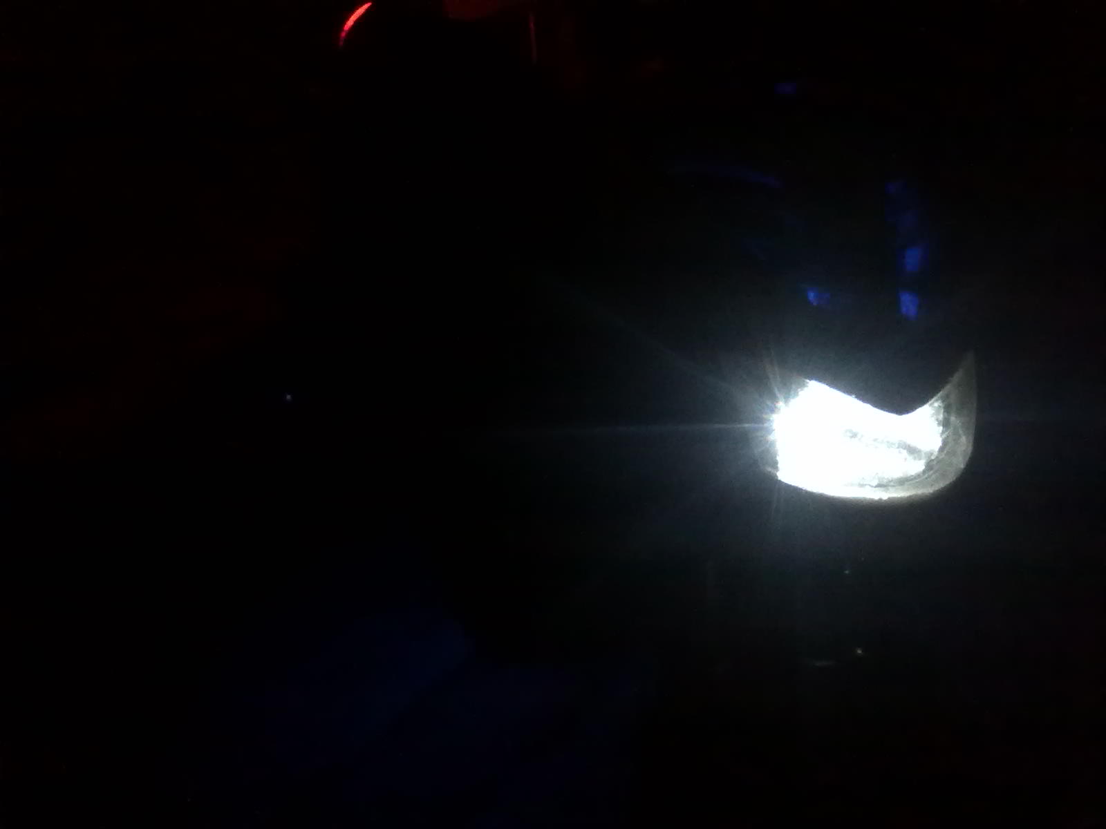

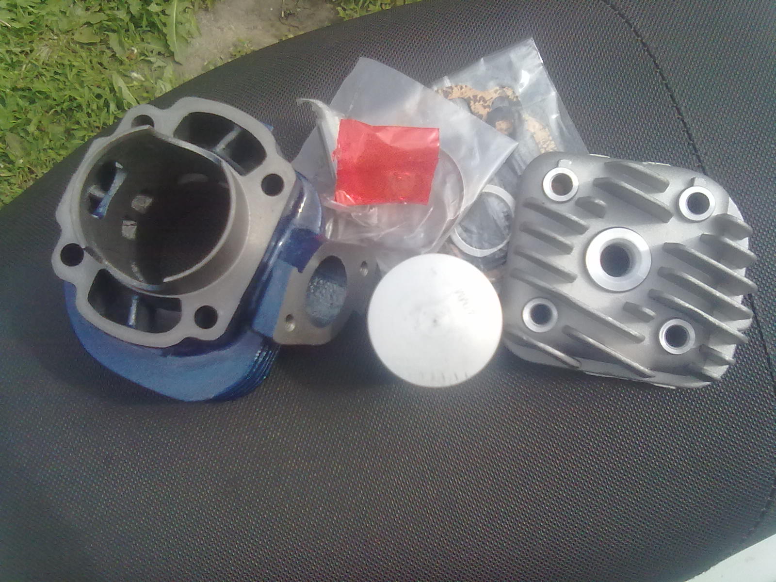

потом в скутерке купил цпг на 75сс.поставил. около пяти часов я его на подножке ставил работать.потом около трехсот км ездил в щедящем режиме.щас 75-80км/ч идет.грузики 7гр стоят.
поставил белую светодиодную лампочку на габариты.светит вообще огонь не то что родная.и синюю под морду воткнул что бы сеточку подсвечивала

Что за поршневая? Тайвань? И какой вариатор?
 Заголовок сообщения: Re: Мой stels leader
СообщениеДобавлено: 16 Jun 2012, 03:47
Сообщений: 918
Откуда: киржач
Стаж: с 12 лет
поршневая не знаю чья.в скутерке за 1600 брал. вариатор родной.укорочена втулка не много(около 1мм)
