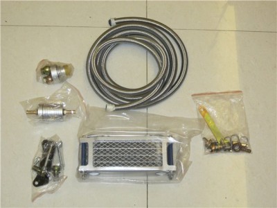

Я хочу поставить, когда 90сс поставлю. Сначала хотел под клюв его поставить, а там места мало, придётся туда где крышка клапанная ставить и туда то еле влез, размеры у него немаленькие оказались.
946933e496bd.jpg [ 52.51 KiB | Просмотров: 12928 ]
Купи лучше масло 10W60 и не парься.

aser
+1,сам заморачивался ставить на 180сс охлаждение масла
но в итоге поэкспериментировал с радиком купленый клиентом понял что мне оно не нужно,тумпература упала всего на 7 градусов

Сначала помер-ей температуру своего масла в картере а потом думай о его охлаждения у меня самым жарким летним днем после долго заезда максимум было 112 градусов я думаю что при такой температуре охлаждение не нужно!

alex+ писал(а):
чего мне с ним теперь делать.
Подари врагу.
Дело в том, что масляный радиатор в наших двигателях работать не будет: плотность масла с понижением температуры увеличивается и твой радиатор с маслом будет как затычка. Чтоб прогнать через него масло, нужно давление (как в автомобиле). Но наш маслонасос необходимого давления не создаёт (вкладышей-то нет - продавливать нечего).
