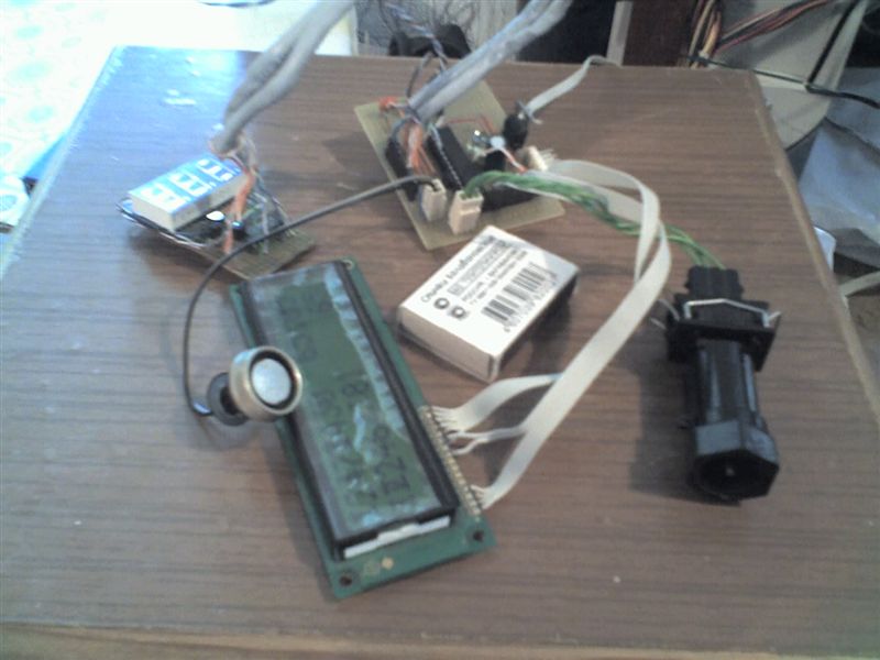

 Заголовок сообщения: Картинка устройства
СообщениеДобавлено: 05 Май 2009, 16:05
Зарегистрирован: 25 Apr 2009, 14:48
Сообщений: 66
Откуда: Краснодар
Скутер: Gilera Stalker
Стаж: 7 лет
SuP писал(а):
Мягко говоря совсем не много. Хотя..
Для водянки мона и приделать... типа один канал на свечу, второй в воду. У кого воды нет, то в масло. Крутская круть получится :-o
Ага. Как метровый член. Ооочень круто - и абсолютно бесполезно *JOKINGLY*
Обещал картинку - наслаждайтесь, внизу ))
На самом деле, это не совсем термометр - если присмотреться, хорошо видна дополнительная обвязка, и в-общем понятно для чего каждая из них, любопытные все рассмотрят и поймут :)
Вкратце: это бортовой компьютер и приборная панель. Разрабатывается для Defiant Cizeta 150 моей жены (блин, фантастически красивый скутер! я в него просто влюблен O:-) ). Причем бортовой компутер не такой, какой привыкли под этим понимать - велосипедная примочка - а почти полноценный, в нем нет только блютуза, USB и навигации. Есть в нем несколько спидометров: обычный и спидометр ускорения (для замера времени разгона), три одометра - основной и два независимых сбрасываемых (виден дачик от вазовской коробки передач, устанавливаемый через переходник на штатный трос спидометра), замок зажигания с ключами-таблетками (видна приемная чашка замка), реле светодиодных поворотов с функцией "аварийная остановка", термометр забортного воздуха, термометр двигателя с кольцевым датчиком под свечу... Блин, точно еще не все, че-то забыл еще... Ну фиг с ним. Это главное. Что не вспомнил, то не особо важно.
А, есть еще индикаторы уровня топлива и напряжения в бортовой сети - две светодиодных шкалы, на снимок не влезли, поскольку были отключены.
Выводятся все данные на ЖК-дисплей с подсветкой, спидометр отдельными крупными светодиодными цифрами (видна его панель отдельно, это я туда пробовал выводить температуру), и светодиодные лампочки. Имеется и датчик освещения, он следит за яркостью всех элементов панели и регулирует ее, все нормально смотрится днем и не слепит ночью. Кнопок управления всего четыре: три программирования на приборке и одна выносная на руль для быстрой смены режимов (сейчас все кнопки напаяны на саму плату с обратной стороны), экранное меню позволяет все настраивать и калибровать на месте.
Вообще, просто удивительно, насколько дохрена всего можно втиснуть в плату с тремя десятками элементов и современным микроконтроллером. Было бы желание и время...
Чего нету: тахометра (кризис творчества, едрытьтеть - не знаю как красивей его сделать и поэтому непонятно пока конструктивное исполнение), универсальной панели управления бортовой магнитолой (как на голдвингах: маленькая панелька на ручке руля, с кнопками основных функций проигрывателя; необходимейшая штука, у кого на борту "музыка" стоит, тот меня поймет), цепей проверки ламп накаливания, звукового/голосового предупреждения о неисправностях. Буду делать в перечисленном порядке.
Короче, вот так. А обсуждаемый тут термометр получается так: берем этот проект, выкидываем нах.. 70% железа и 90% софта, и получаем требуемое :)
Комментарий к файлу: Фотка концепта. Выглядит неказисто, прошу прощения - макет-с...
05-05-09_1311.jpg [ 58.66 KiB | Просмотров: 13849 ]

 Заголовок сообщения: Re: Правильный датчик температуры
СообщениеДобавлено: 05 Май 2009, 17:49
Зарегистрирован: 13 Apr 2007, 20:01
Сообщений: 175
Откуда: moscow щукино
Скутер: kama,derbi paddock,honda-lead
Pro писал(а):
Э-э... А почему, собссно?
по опыту.
просто поверьте и не повторяйте чужих ошибок....
Жки,в отличии от светодиодного виден в любой ситуации, даже на солнце.
бортовой компьютер - класс. мне только мечтать.. у меня к сож. с микропроцессорной техникой совсем плохо, не обучали.
подумайте как подцепить к нему узкополосный датчик детонации.
Успехов!
