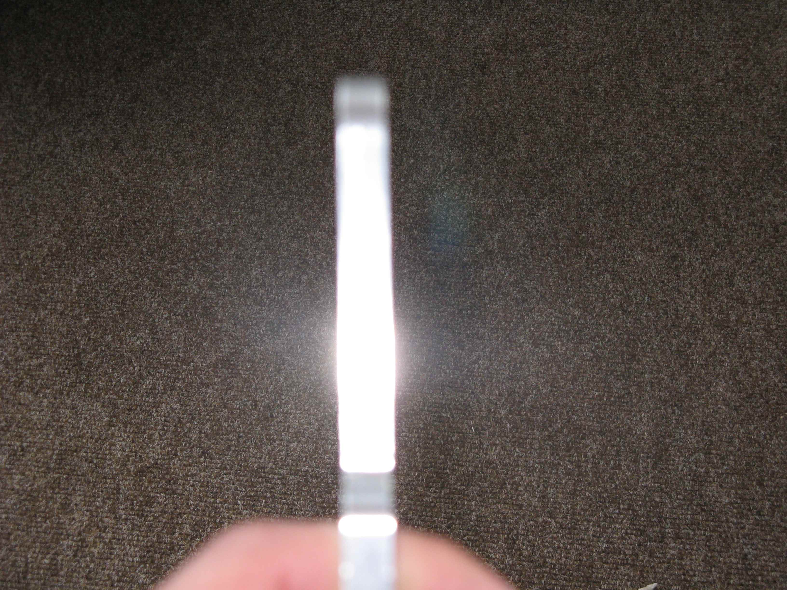

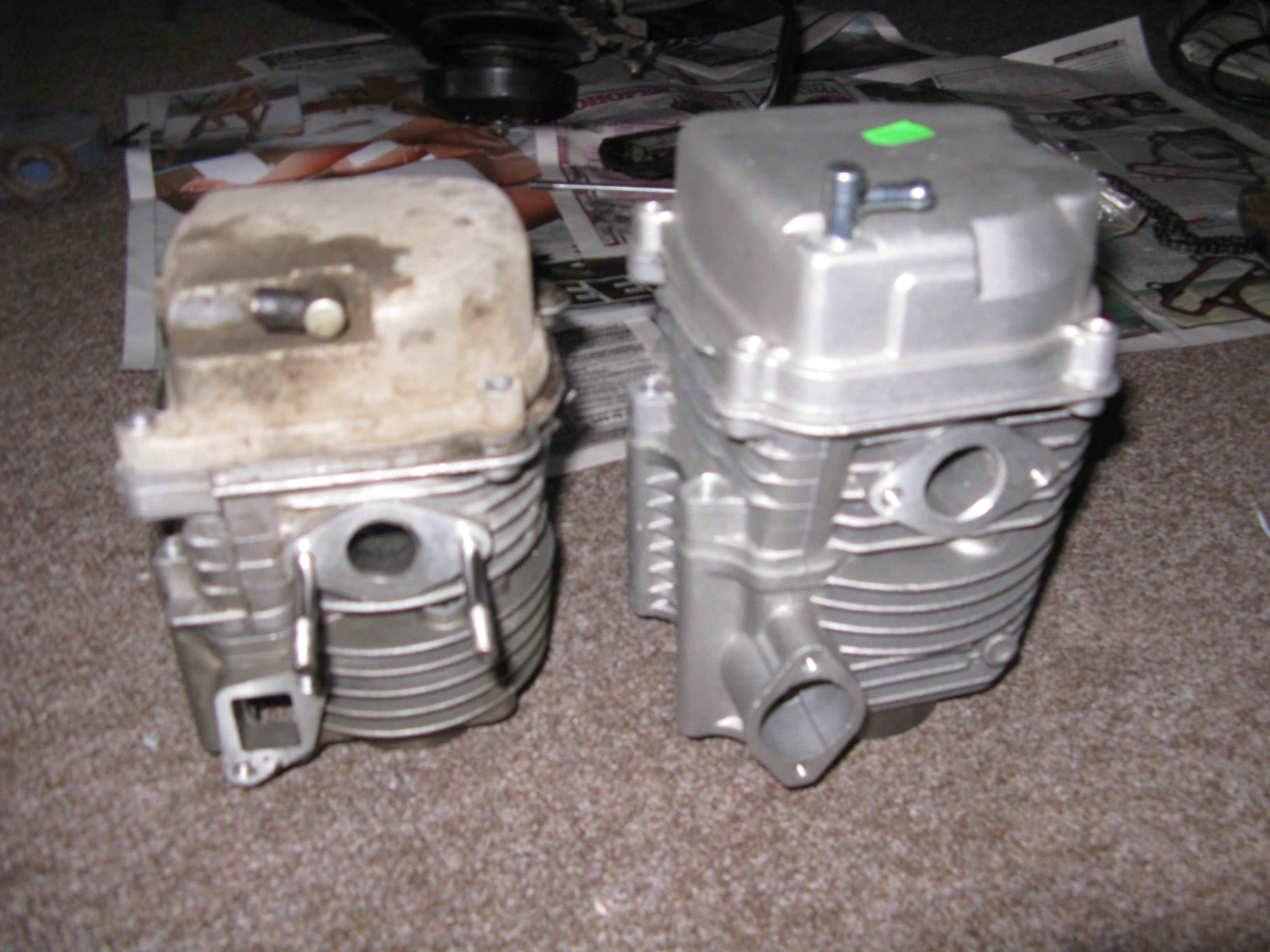

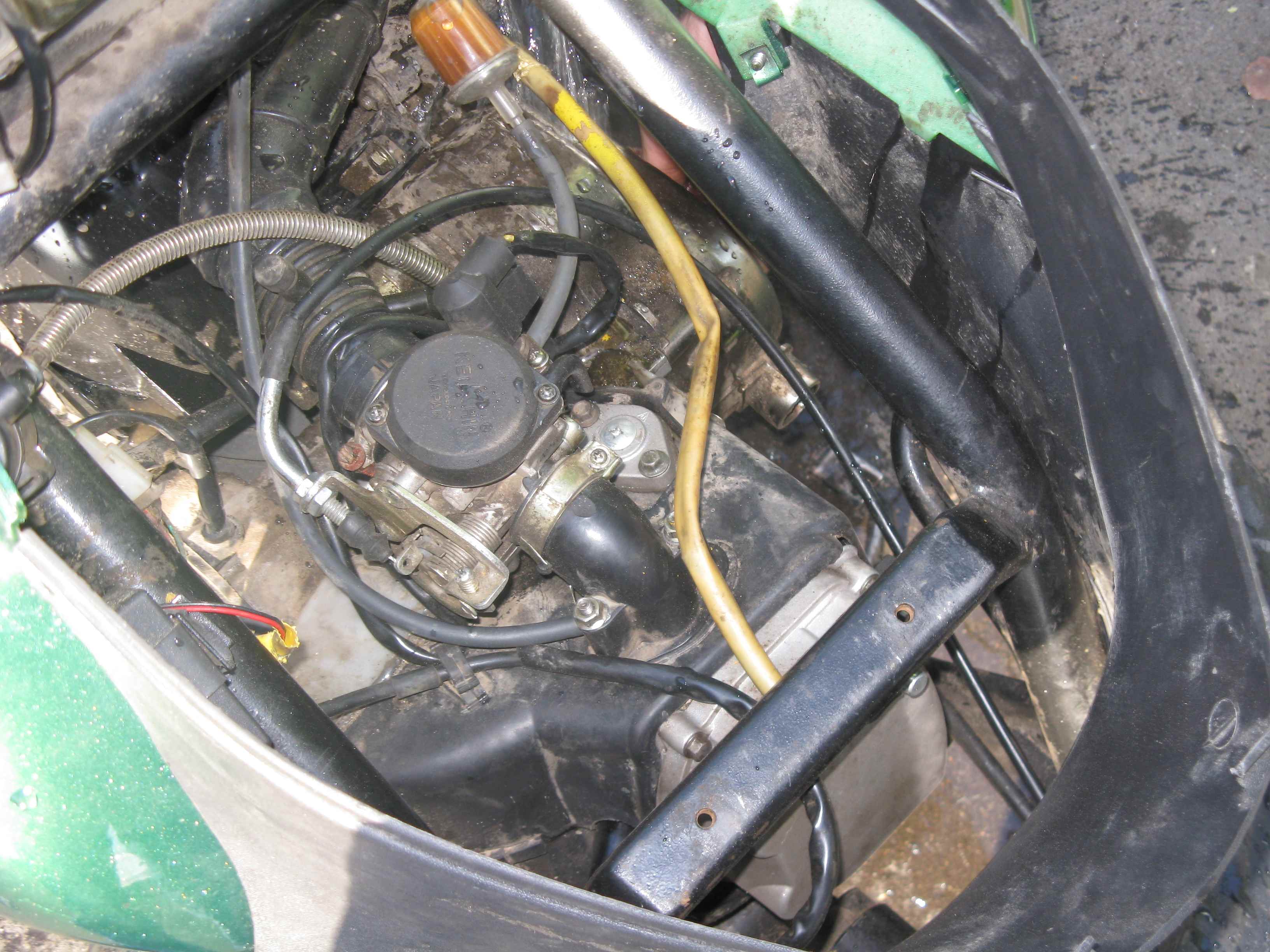

вобщем 10 февраля прошлого года купил китайца на 139 qmb, поняв что 50 кубов это не мое уже 11 числа я начал мудрить, первым делом разобрав qmb я пошел за "Тюнингом" купил цилиндр всборе, колено, цепь, натяжитель, успокоитель,

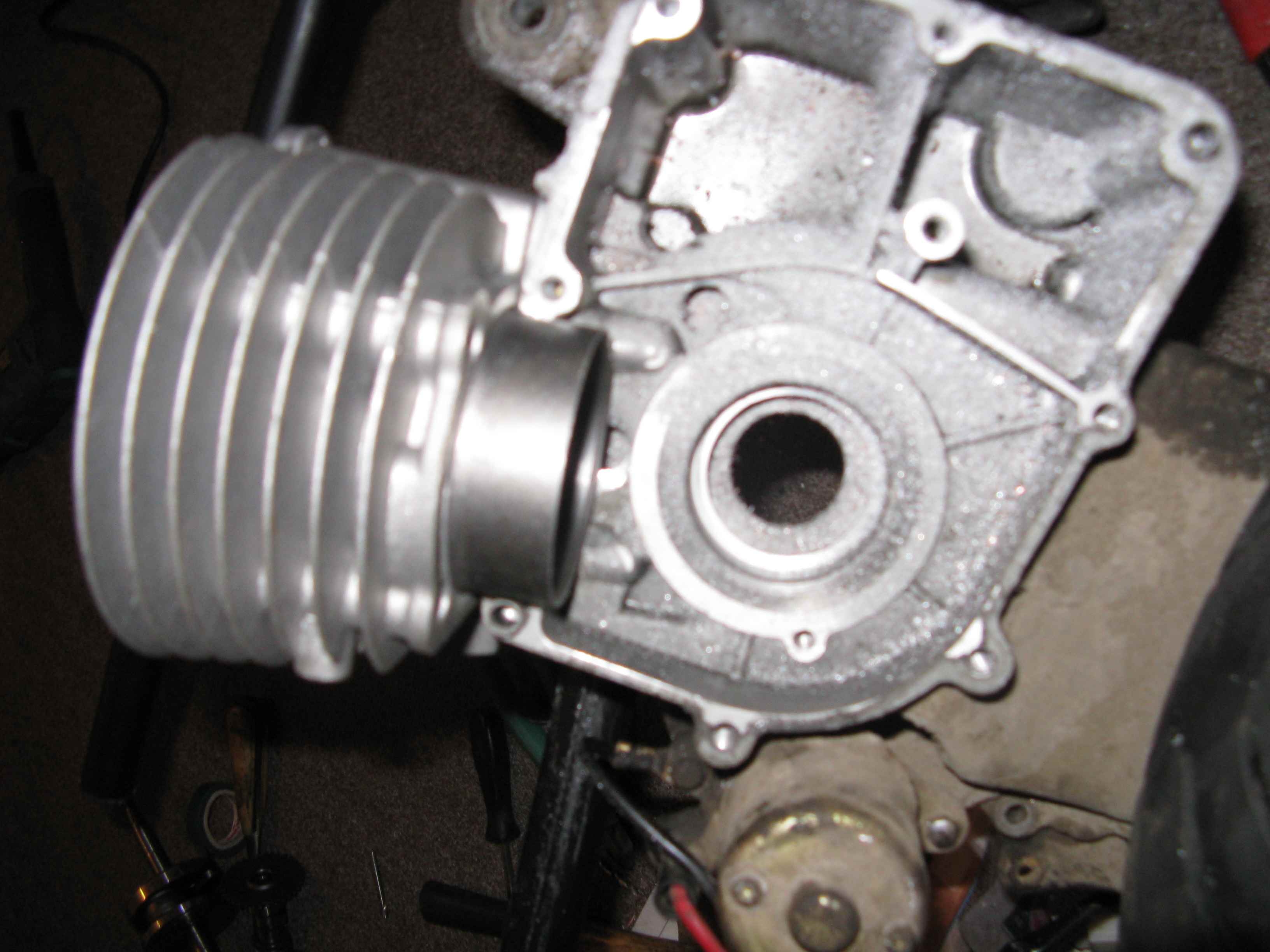

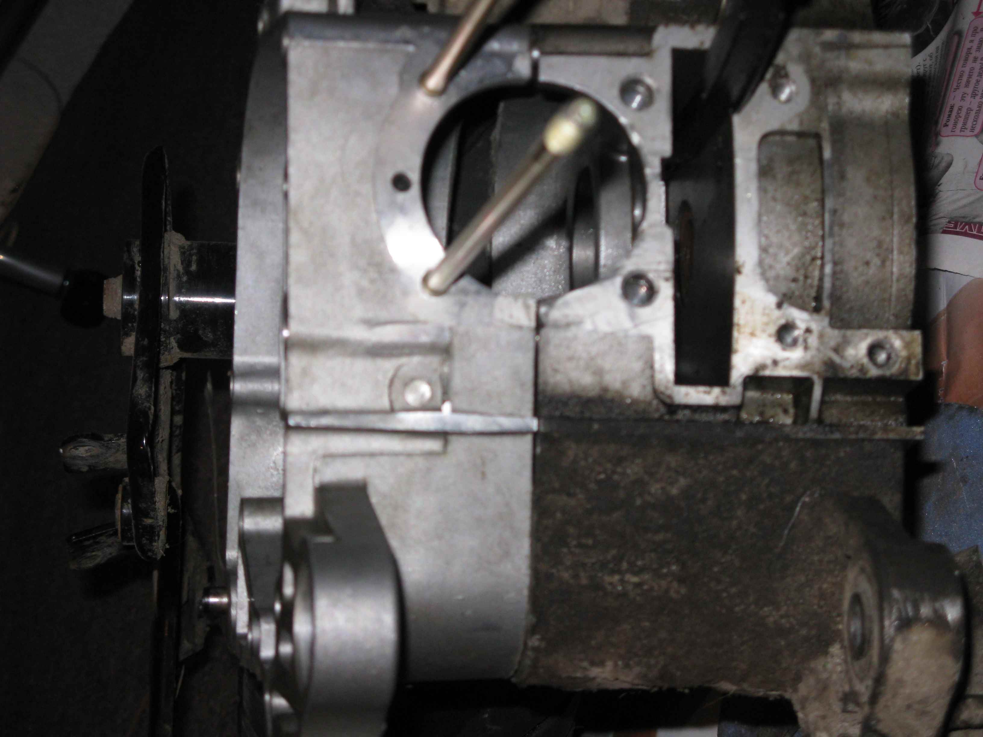

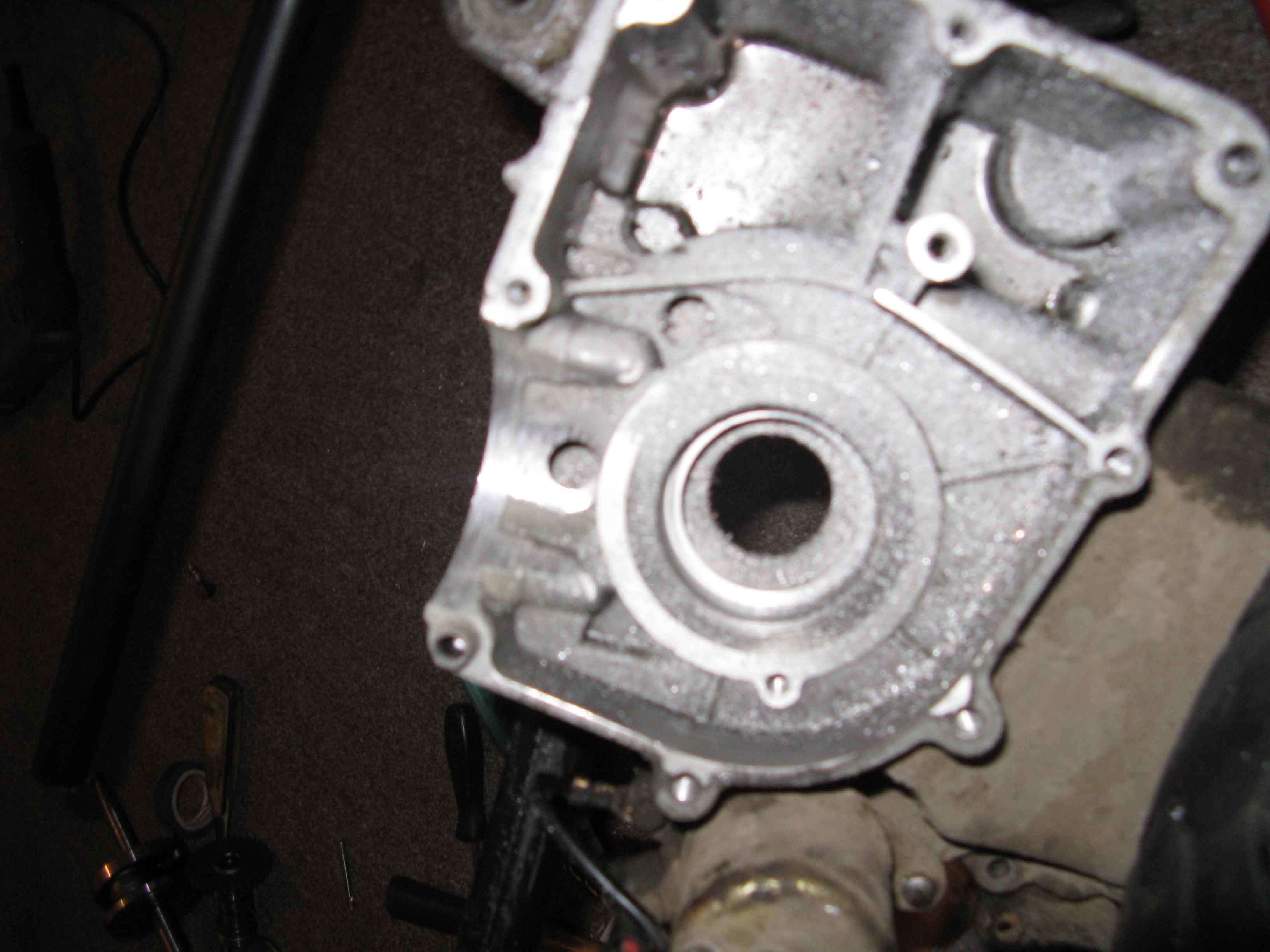

стояла задача всунуть в стандартный картер цилиндр 150 для этого точим картера, я точил дрелью с маленьким кругом от болгарки в общем точим пока цилиндр не сядет
IMG_0616.jpg [ 275.25 KiB | Просмотров: 36729 ]
вот сколько осталось стенок картера
IMG_0600.jpg [ 265.24 KiB | Просмотров: 36732 ]

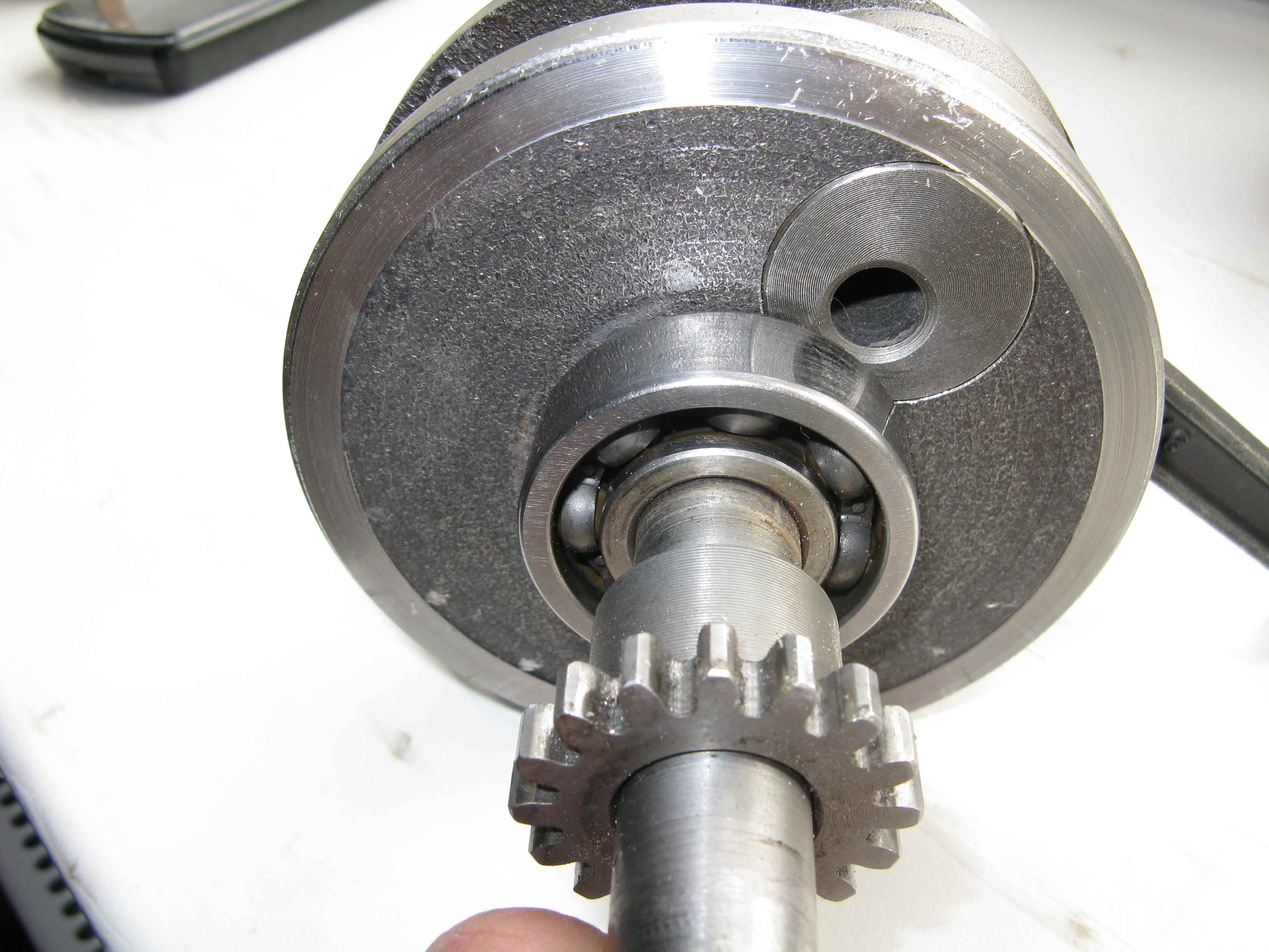

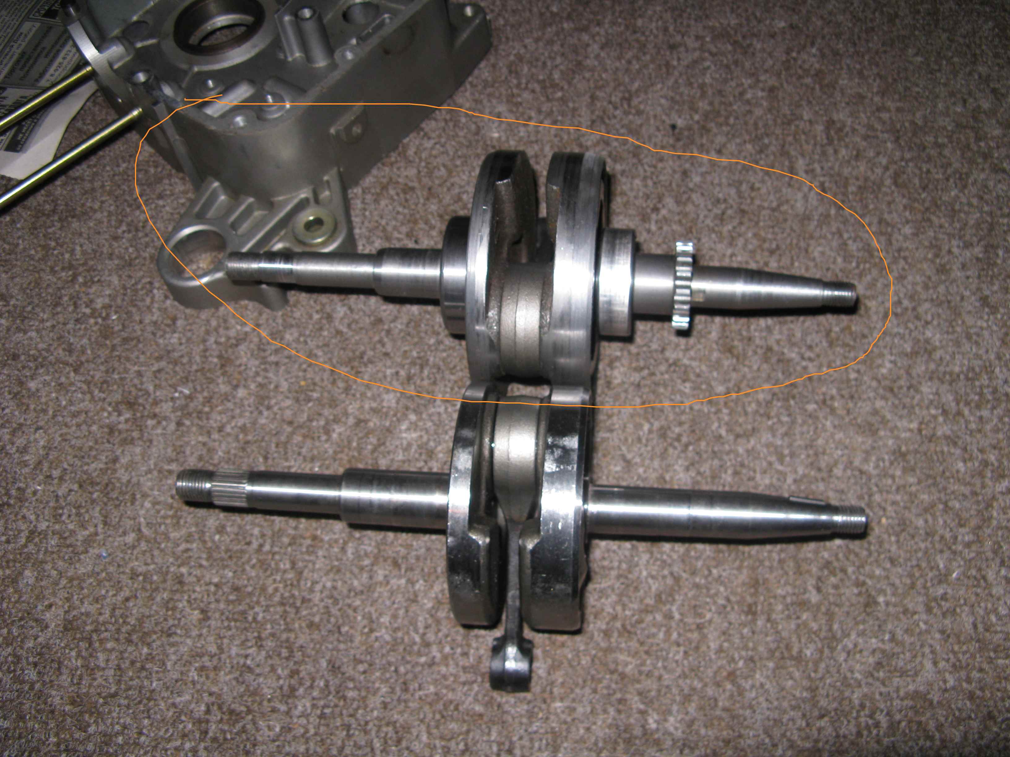

потом точим коленвал на токарном станке взяв за заготовку старый 50 кубовый ( взяв с него шестерни привода цепи и масло насоса)
IMG_0601.jpg [ 427.54 KiB | Просмотров: 36728 ]
на колено устанавливаем подшипники от минска( размер не помню) и все шестеренки
IMG_0611.jpg [ 438.43 KiB | Просмотров: 36727 ]

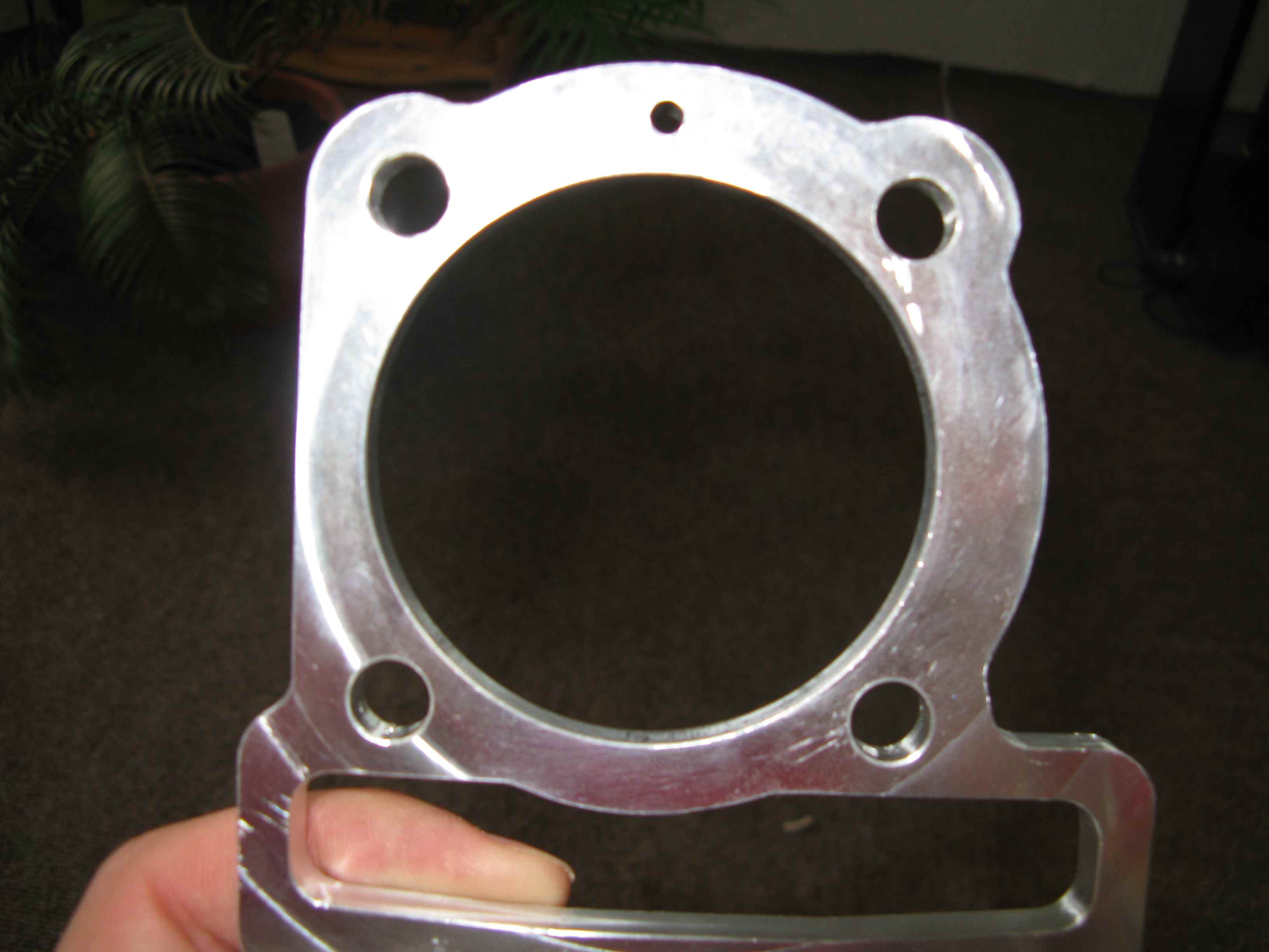

теперь самое главное что бы цилндр встал правильно и поршень не цеплял клапана, а коленвал гильзу нужна вот такая прокладка, мне делал брат на заводе в королёве
IMG_0642.jpg [ 211.16 KiB | Просмотров: 36727 ]
IMG_0641.jpg [ 685.67 KiB | Просмотров: 36725 ]

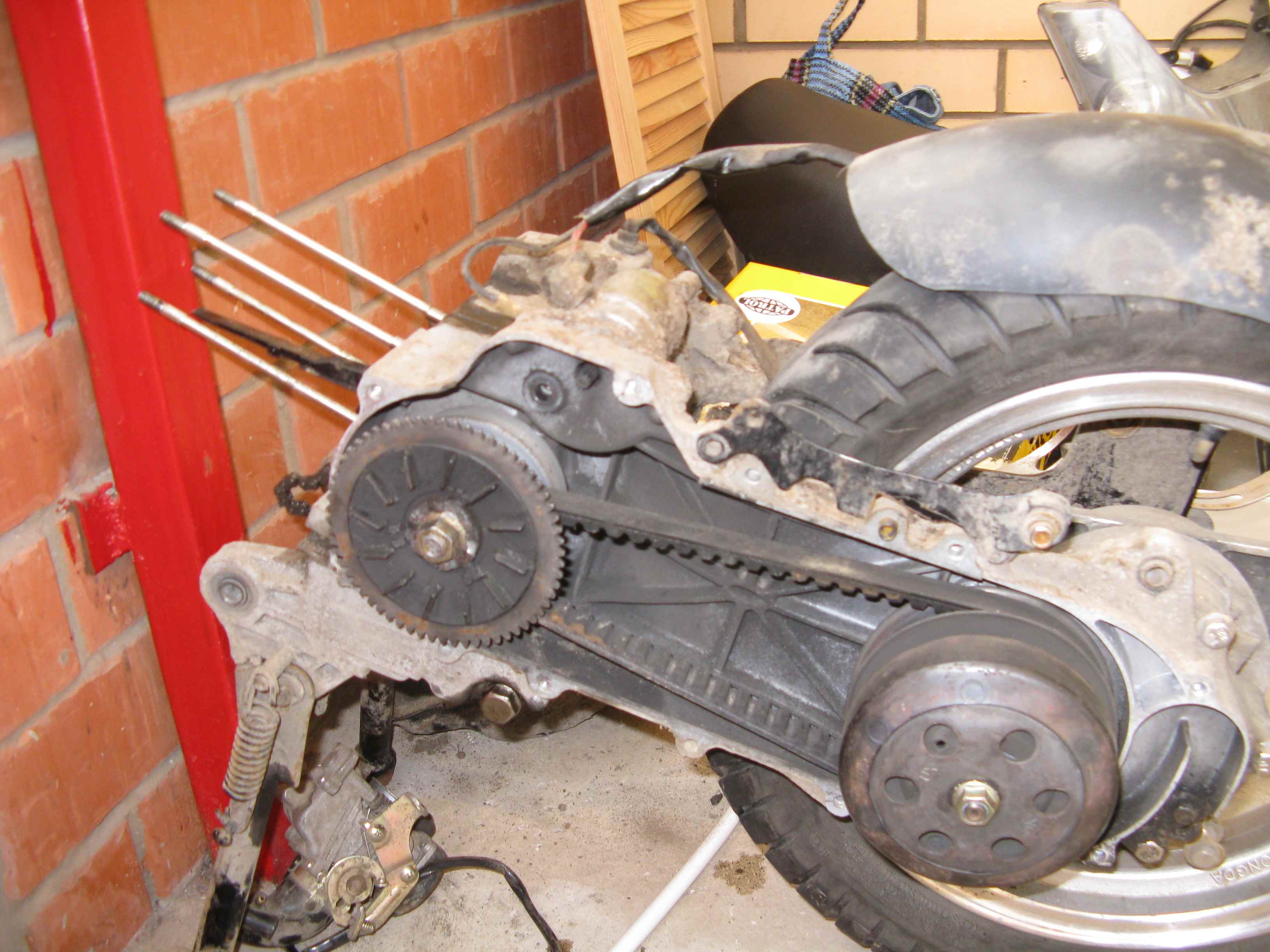

единственное что не смогу паказать как устанавливали шпильки от 150 кубов, в общем их переставляли чуть дальше стандартных технических отверстий)), вобщем все это дело собираем и получается вот так)))
IMG_1003.jpg [ 493.6 KiB | Просмотров: 36735 ]
скутер выехал на улицу 1 июня (на мой день рожденье) и встал в гараж сегодня вечером накатал я на нем почти 2000 тыщи и и думаю еще накатать

перенос шпилек там всего на пару милеметров нечего там не аргонилось а старые дырки завернул алюминевыми болванками , мотор я этот собирал почти 4 месяца, (ждал колено, потом придумывали как все это вставить) варик осталься то 50 кубовый я в него кинул 12 грузы что бы двигло в холостую нее крутило я думаю спорный шах
