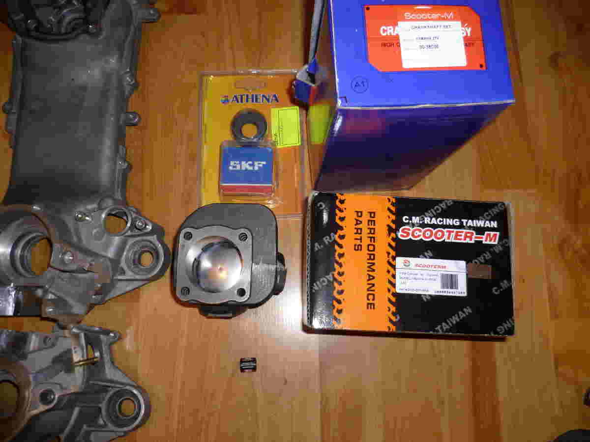

подшипники skf 6204 полиамид made in france
P1000455.JPG [ 39.02 KiB | Просмотров: 27785 ]
голова цилиндра от тактик 100
P1000456.JPG [ 38.49 KiB | Просмотров: 27785 ]
коленвал axis 90 под 12 палец

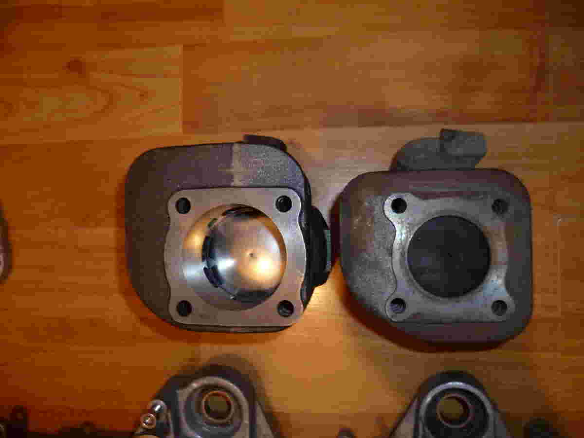

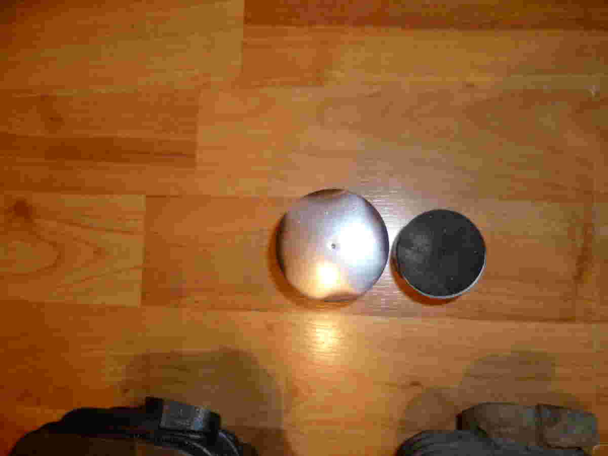

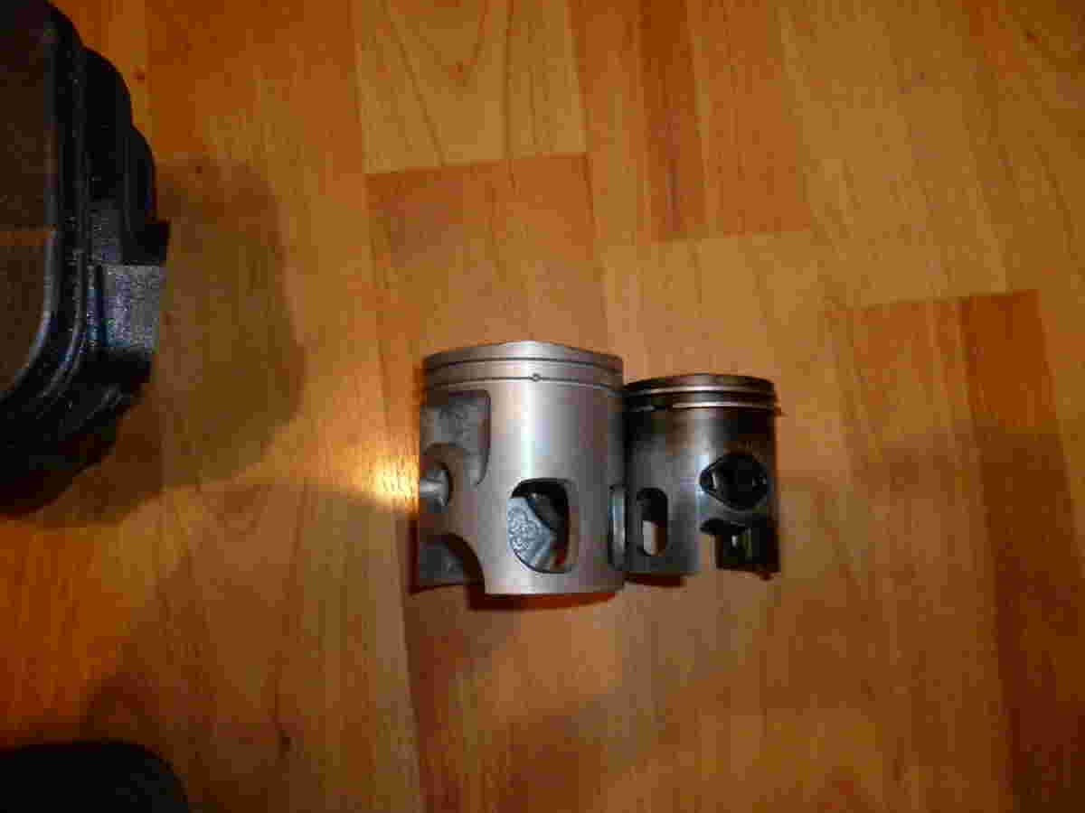

цилиндр поршень кольца прокладки фирма c.m.r yamaha axis100 d-52 под 12 палец

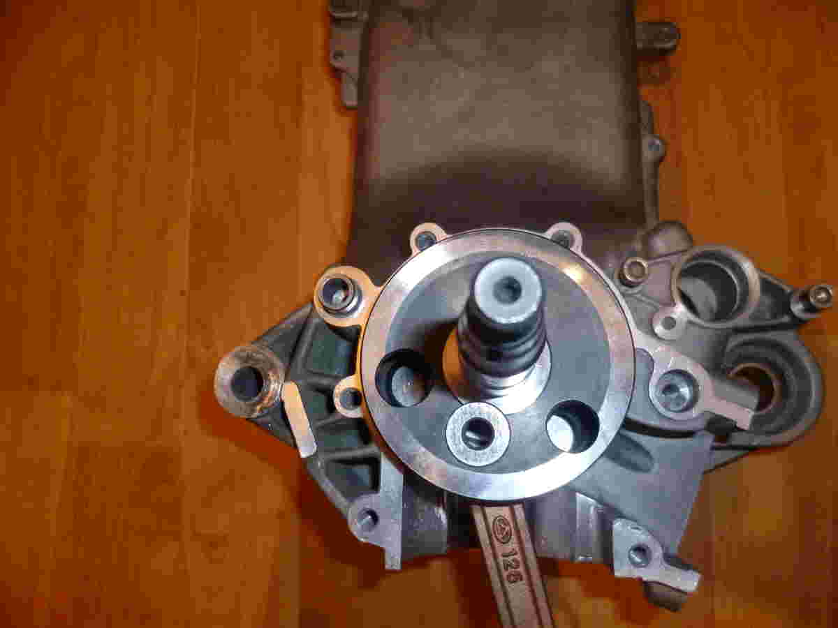

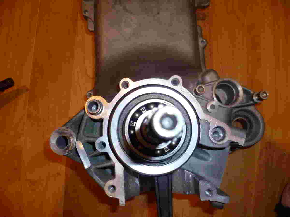

Подпиши фотки с низу,

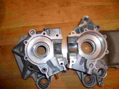

Картер под колено пиленый???

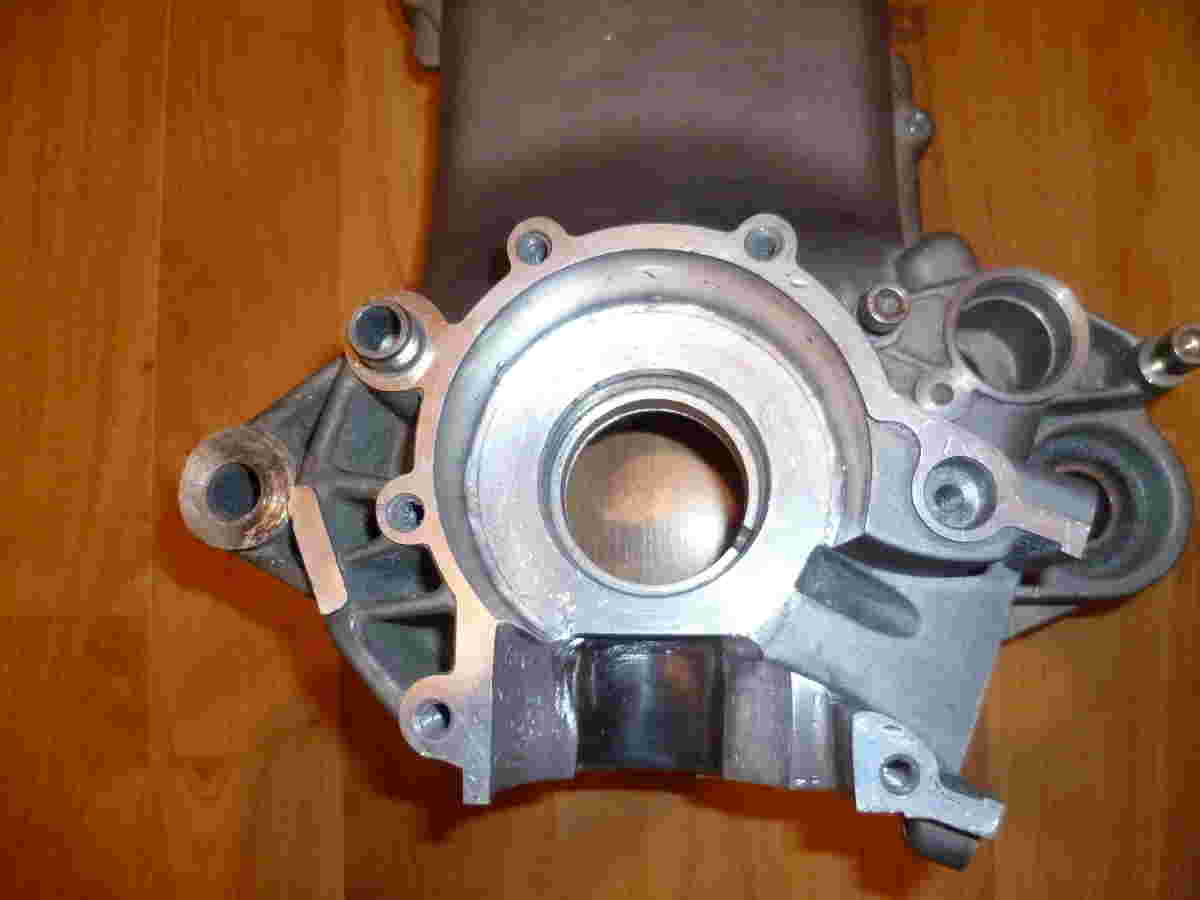

пиленный картер

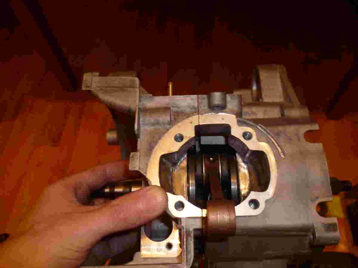

P1000450.JPG [ 42 KiB | Просмотров: 27782 ]
стоковое колено в пиленном картере Видно зазор примерно 2.5-3.0 мм
P1000448.JPG [ 42.52 KiB | Просмотров: 27782 ]

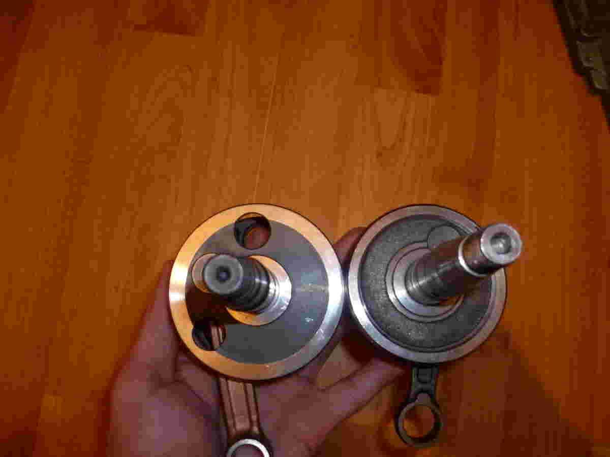

колено в пиленном картере от axis 90
P1000449.JPG [ 40.92 KiB | Просмотров: 27782 ]

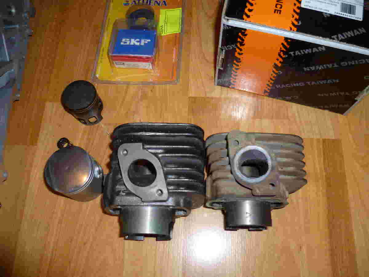

купленные детали для переделки
