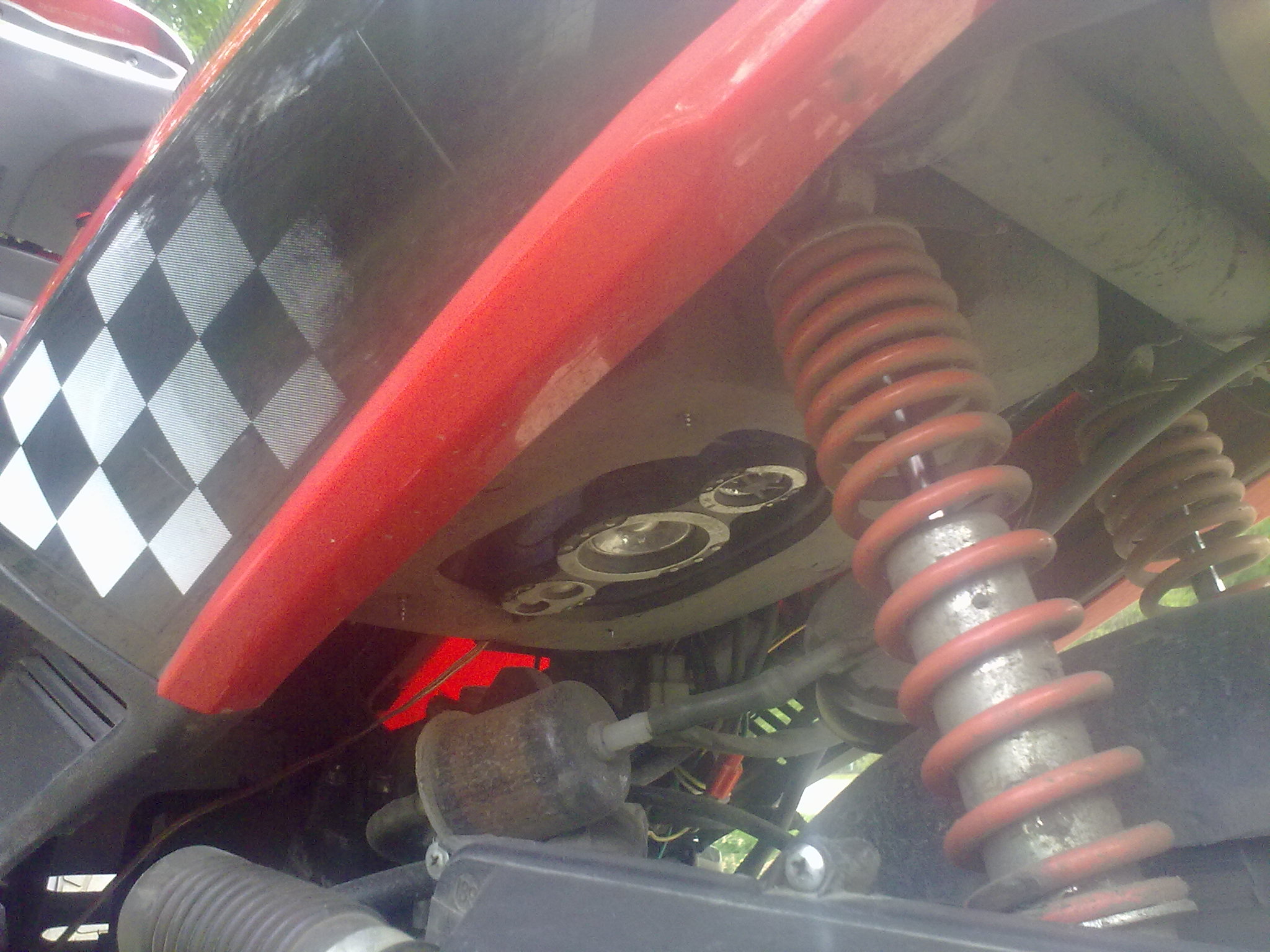

http://rutube.ru/tracks/3398294.html
Использованы:
Усилитель мастеркит BM2039 - http://www.dessy.ru/cgi-bin/shop.cgi?do ... ode=104819
2х20W среднечастотные динамики Sven
Сабвуфер Sven 80W (самодельный короб)
2 метра двухжильного провода
Кнопка питания
Штекер 3,5
Nokia 5800 (источник музыки)
Чехол от какого то кпк (использован в качестве держателя телефона, прикручен на панели)
3 часа личного времени
Подключено без переделки генератора. странно, но на холостых со включенным светом и музыкой на полную мощность напряжение на аккумуляторе 13.2в. Переделка генератора не потребовалась, подтверждено 5 месяцами беспроблемной эксплуатации. Смотрим, оцениваем, комментируем

DjMaN, а что случилось с многополосником Elenberg, который на первой фотке в начале топика?

да ничего. снял его и поставил вместо него саб :)
