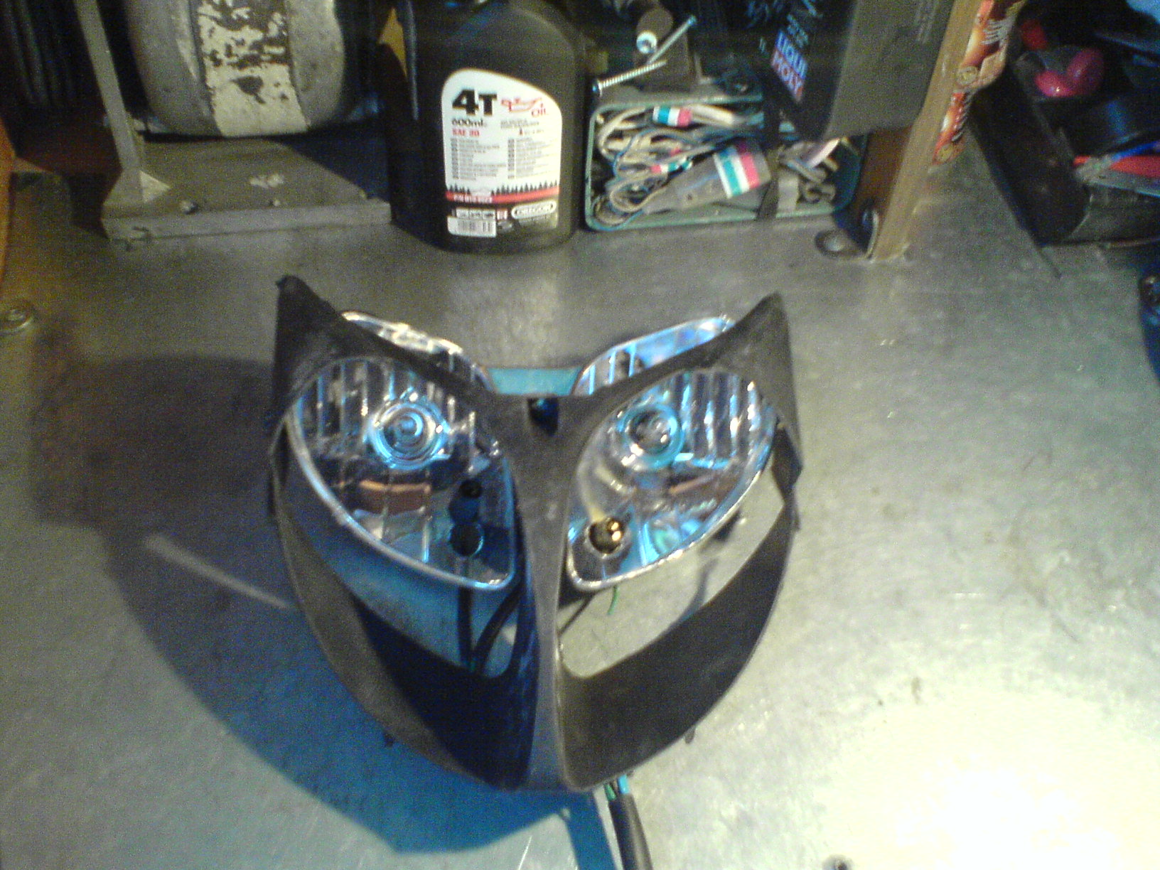

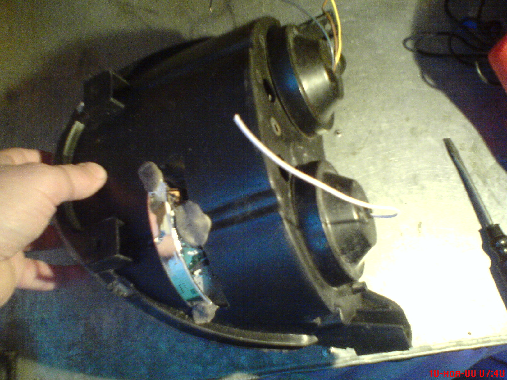

Началось с того, что головной свет на моём скуте был тусклый и в добавок кривой. Две лампы по 18 вт, с задачей не справлялись. хотел поменять лампы на автогалогенки, но их заведомо большая мощь просто расплавит скутовскую фару, и мысль отпала. Вернулась она после того, как мне удалось случайно раздобыть битую блокфару от Приоры (ВАЗ 2170), в ней стоит офигенная оптика, бл. и дал.света на лампах Н7 и Н1 соответственно. Я снял со своего Flach оптику, вынул стекло, переносицу, отражатели вместе с лампами и в оставшийся корпус вклеил эпоксилином оптические элементы Приоры. Они круглые, дальний меньше диаметром, вместе с лампой габаритного огня, встал в угол, как родной, ближний пришлось немного притопить в прорези основы. Оптические оси канешна выставлял на глаз, но вроде угадал. Фсё накрылось штатным стеклом. Единственый минус - в фаре напроч отсутствует возможность регулировки. но это терпимо, мона на крайняк откорректировать положением. Подкинул акум, свет просто пипец! Так получилось, что дальний лупит прямо в зеркала легковушек, а ближнего столько, что девать некуда! Я еще хотю ксенон подрубить, но это потом. Соответственно проводка и реле требуют замены. У меня стоит шунтирующее, АКБ на 7 ан, проводка автомобильная и от авто реле на включение. Одновременно включать и бл. и дал. я не рискую, дабы генератор не укакался, и пластик не потёк. Если кто заинтерисовался технологией позже могу выложить фотки. фары можно использовать любые от современных авто:- Газёль, Колино, Преора, их отражатели пластиковые легкие, мона канечно и от иномарки подобрать, это барахло после дтп оседает в мастерских. Ахтунг!Будете пилить отражатели-одевайте обязательно респиратор, или противогаз :-D , пыли больно много, но я резал бормашиной, а ножовкой терпимо. Удачи фсем!

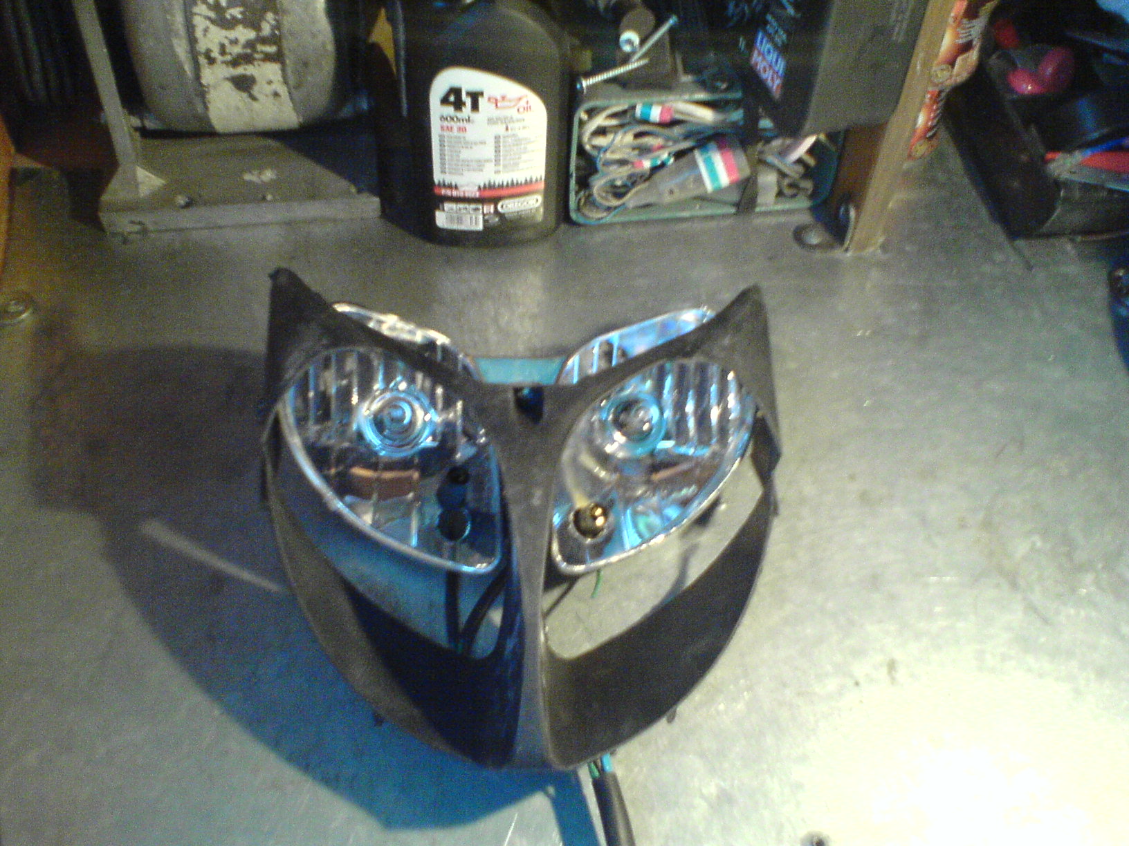

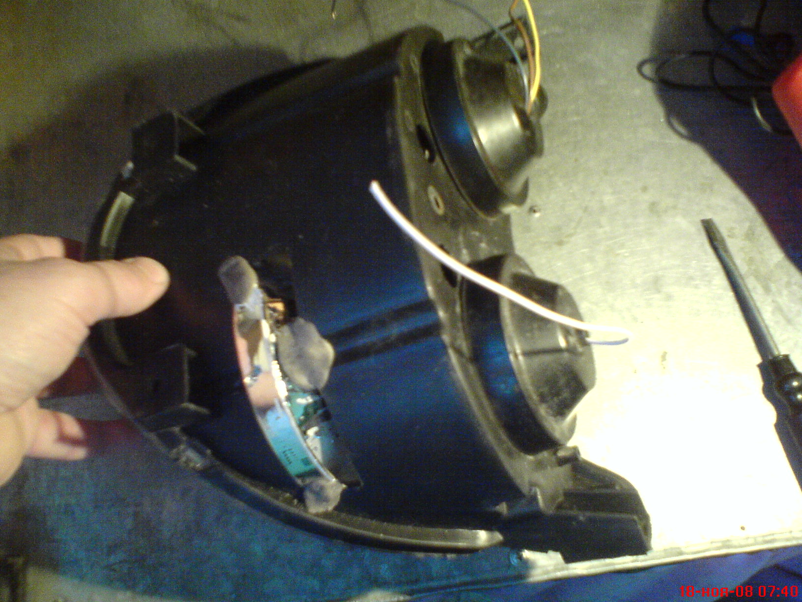

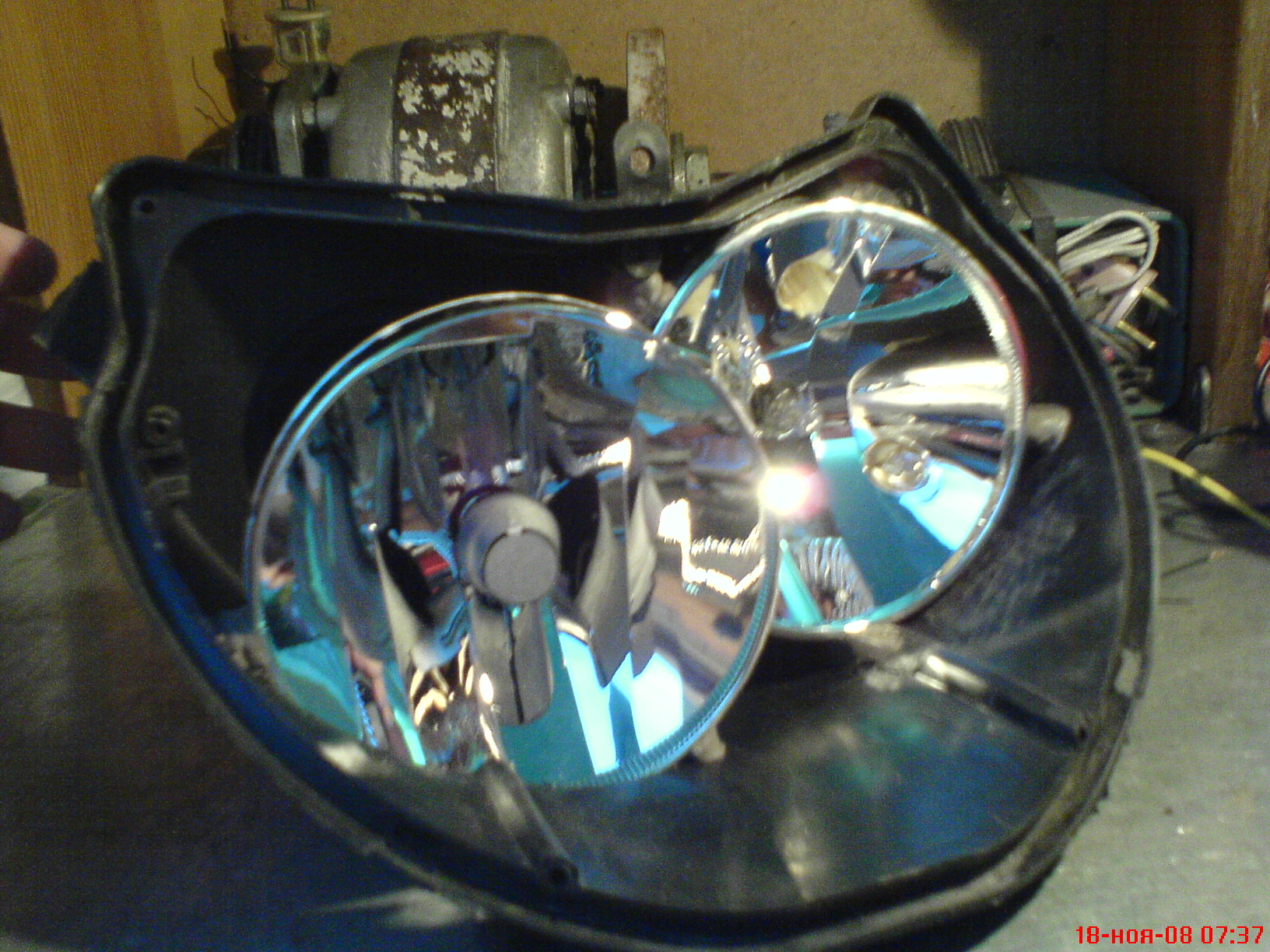

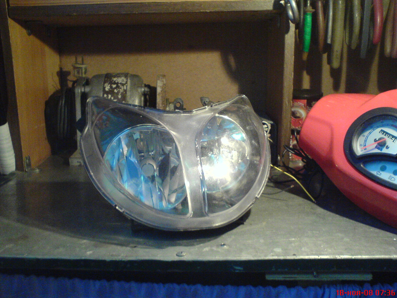

Вы хочите фото - таки вот они! Качество не очень, снимал телефоном. Что было до и после.
DSC00483.JPG [ 418.24 KiB | Просмотров: 14489 ]
DSC00478.JPG [ 444.8 KiB | Просмотров: 14491 ]
DSC00480.JPG [ 456.34 KiB | Просмотров: 14501 ]
DSC00484.JPG [ 439.11 KiB | Просмотров: 14509 ]

Ещё айн момент! Скутовские лампы дорогие, те что у меня - от 150 рупий за кетай, да исчо поискать, а авто галоген начинается с 15 и есть везде, даже за углом! :-D Почуствуйте разницу. Если из фоток что-то не ясно- спросите...

А в сборе? и как светит?
Какая разница, откуда руки растут, если они золотые.
 Заголовок сообщения: Re: Автомобильная фара
СообщениеДобавлено: 18 Nov 2008, 16:34
Сообщений: 302
Откуда: Симбирск
В смысле в сборе? На фотке она и есть в сборе, но без скута :-D А светит оч даже хорошо, скажем даже на порядок лучше. Работы немного, главное отражатели не залапать, работать лучше в перчах (в которых масло в пихле меняете, не нада). Я с ней поездил немного, сейчас впиндюриваю стробоскопы, потому и фару вынул. Ну и по приборке кое что на ум пришло, указатель температуры, там и проч...

я так и и не понял насколько сфокусированно она светит??

Фокус в том, что всё приходится делать на глаз. Отражатели выставлял ориентируясь по корпусу фары, небольшим количеством пластилина. Потом всю галиматью надо установить на место, кинуть питание по временной схеме и проверить освещенность полотна дороги. Если всё ОК, то влеиваешь отражатели намертво. Если нет, то рихтуешь лева-права-верх-низ. Можно канешна поставить скут в 5 -ти метрах от стены, а на ней вычертить схему (из инструкции), но это уже извращение. Вопчем у меня бл. сфетит прямо и вправо (на обочину), дальний прямо и ровно. Во дворе стояли легковухи в ряд, ну я им по зеркалам и выставил :-D Свет хороший, и его реально много, так что если и ошибетесь + - пару градусов, это не страшно.

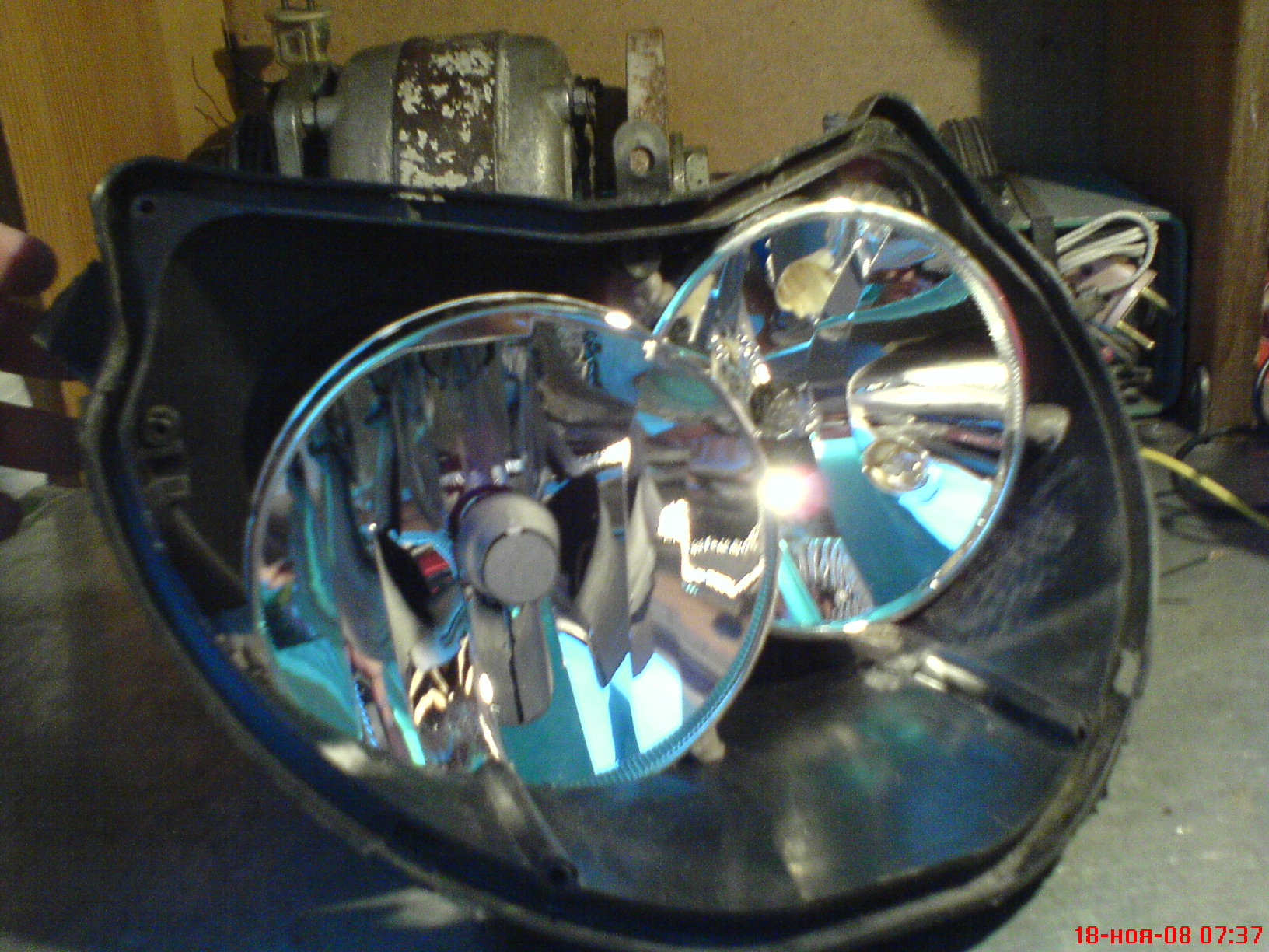

1. Изначальный вид фары : Изображение
2. Фара в разобранном виде , штатные отражатели больше не понадобятся : Изображение
3. Вырезаем отверстия под новые блоки : Изображение
4. Затем окрашиваем внутренний пластик в серебристый цвет и вскрываем лаком . Примеряем новые фары.

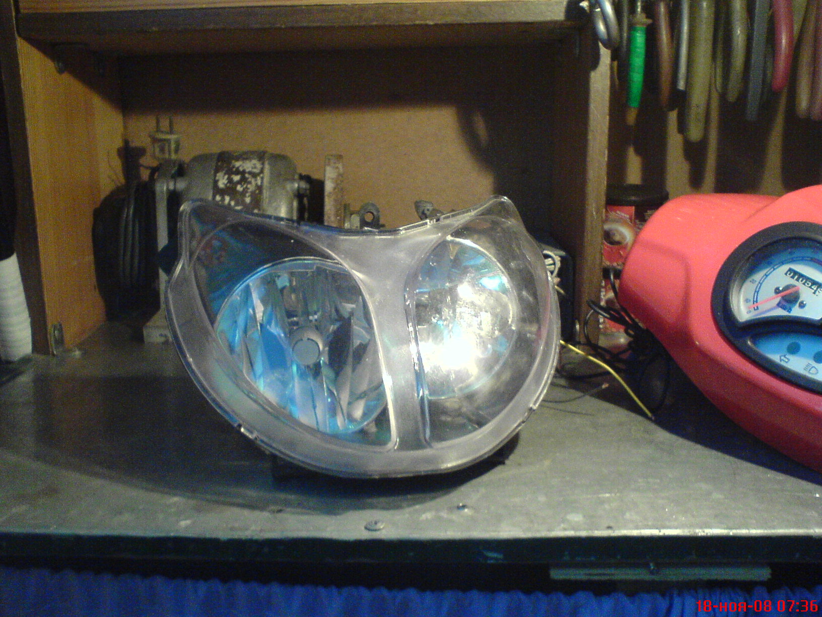

Можно собирать "морду" скутера , подключить фары под раздельное включение ( ч\з реле ) и конечно же регулировать направленность светового потока : Изображение
5. После того как фары отрегулированы , накрываем их штатным "стеклом". Изображение
Всё :-D ездим с нормальным светом 8-)

Что за блоки такие?
от какого то авто, или просто отдельный комплект покупался?
Суди по твоим фото, левое - это противотуманка Wesem, да?
