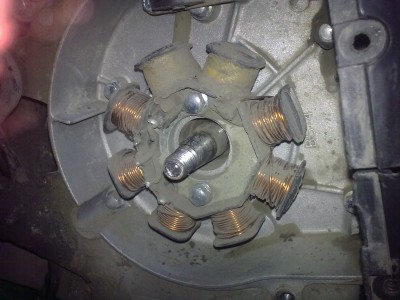

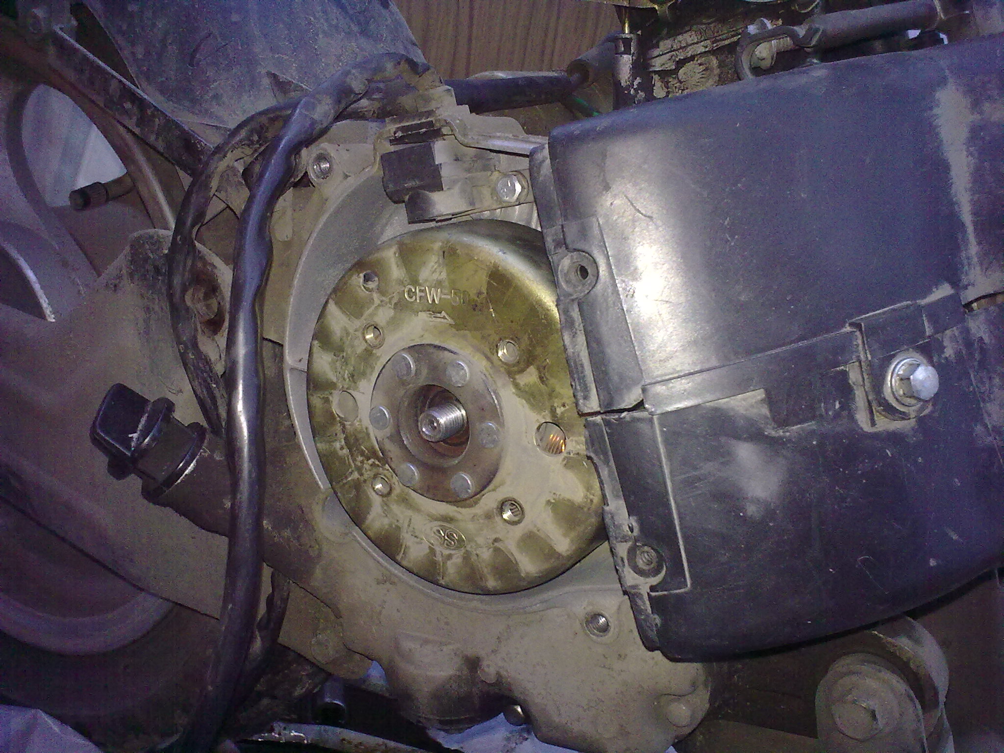

Вернемся к нашему плану. Первым пунктом у нас запрограммировано перепаивание генератора, так давайте же займемся этим. Чтобы добраться до статора, необходимо снять ротор. Для этого снимаем его кожух (он с воздухозаборником), откручиваем 4 болта на крыльчатке, видим вот такую картину:
08012010212.jpg [ 632.35 KiB | Просмотров: 95064 ]

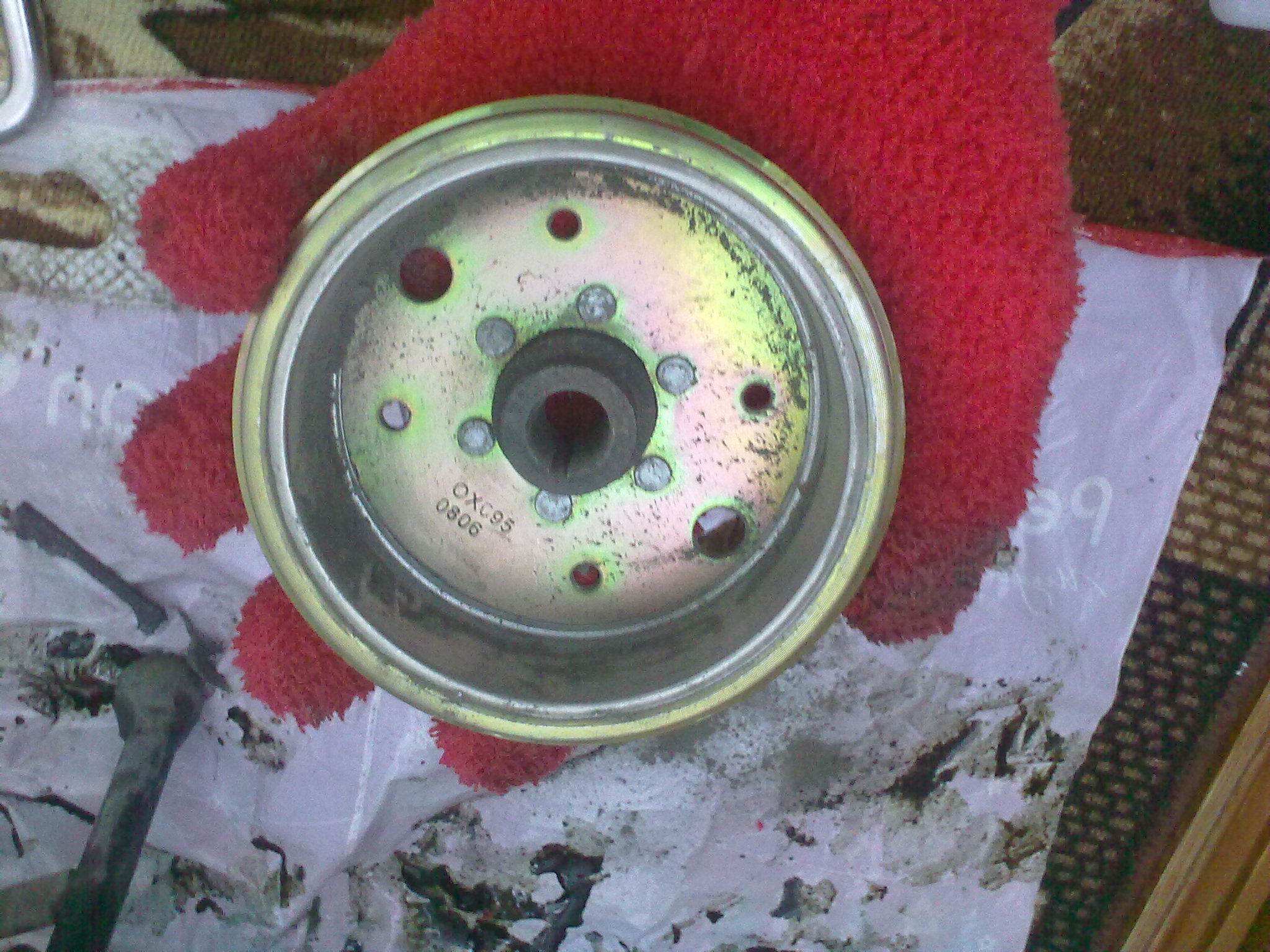

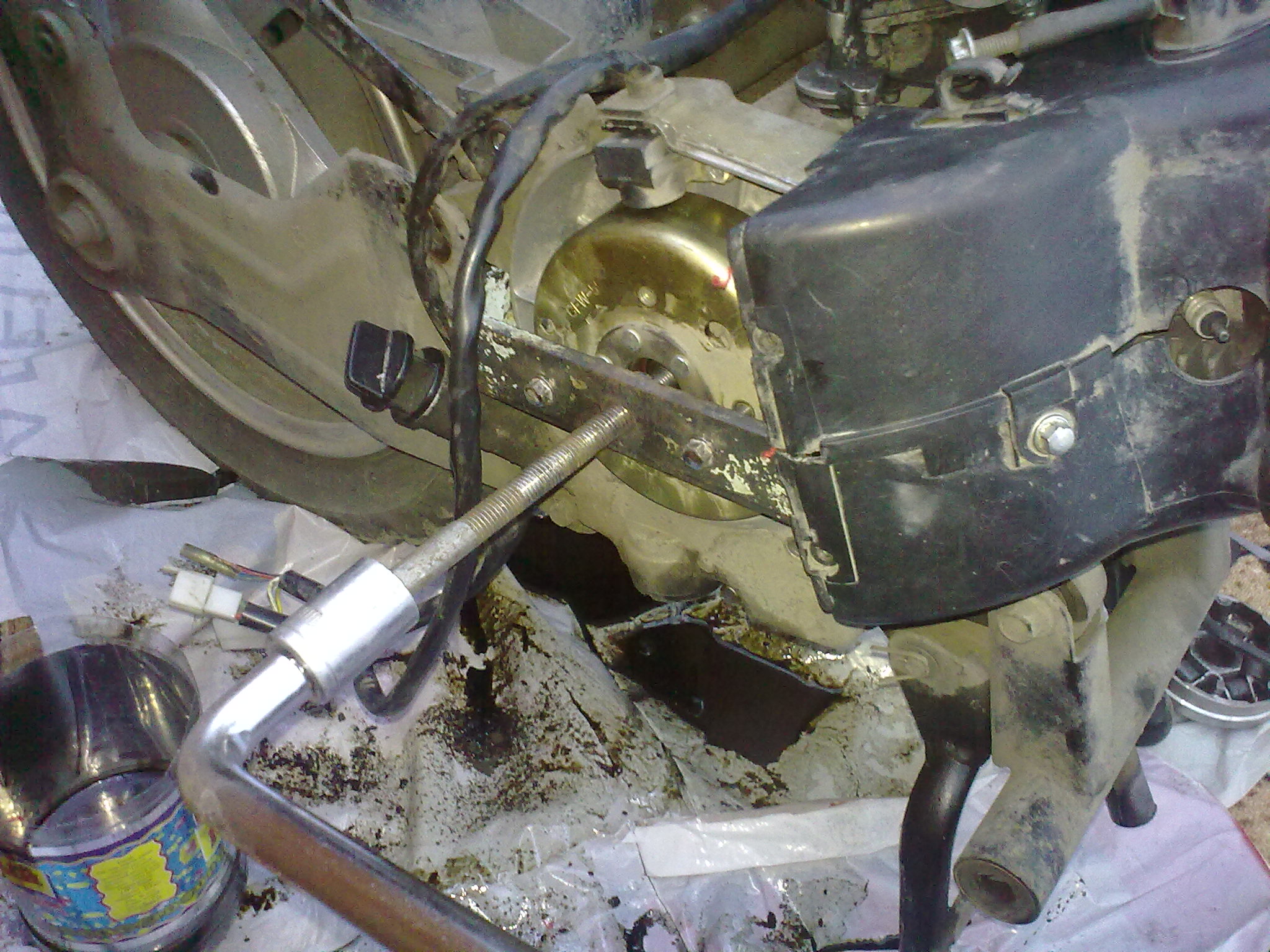

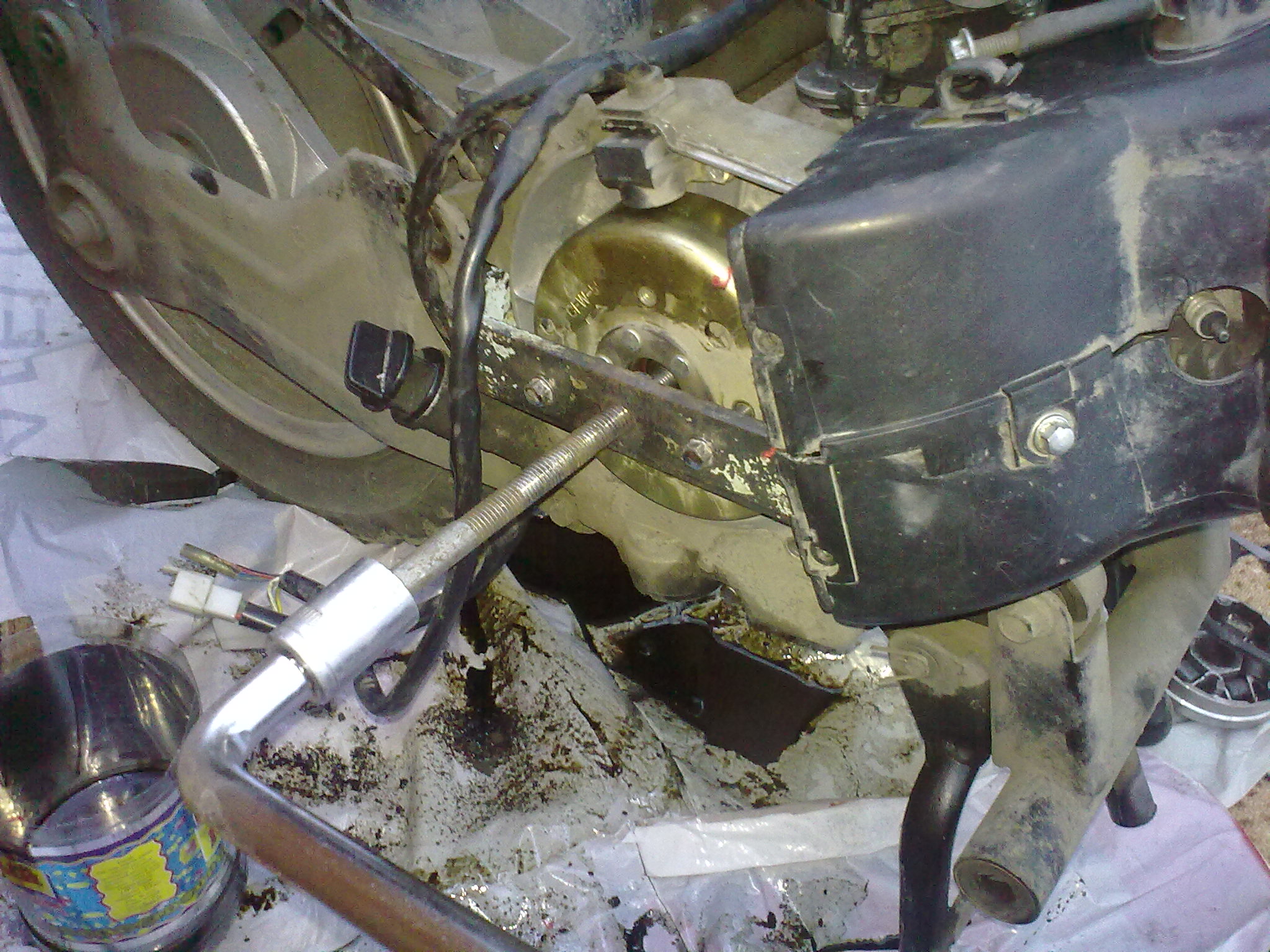

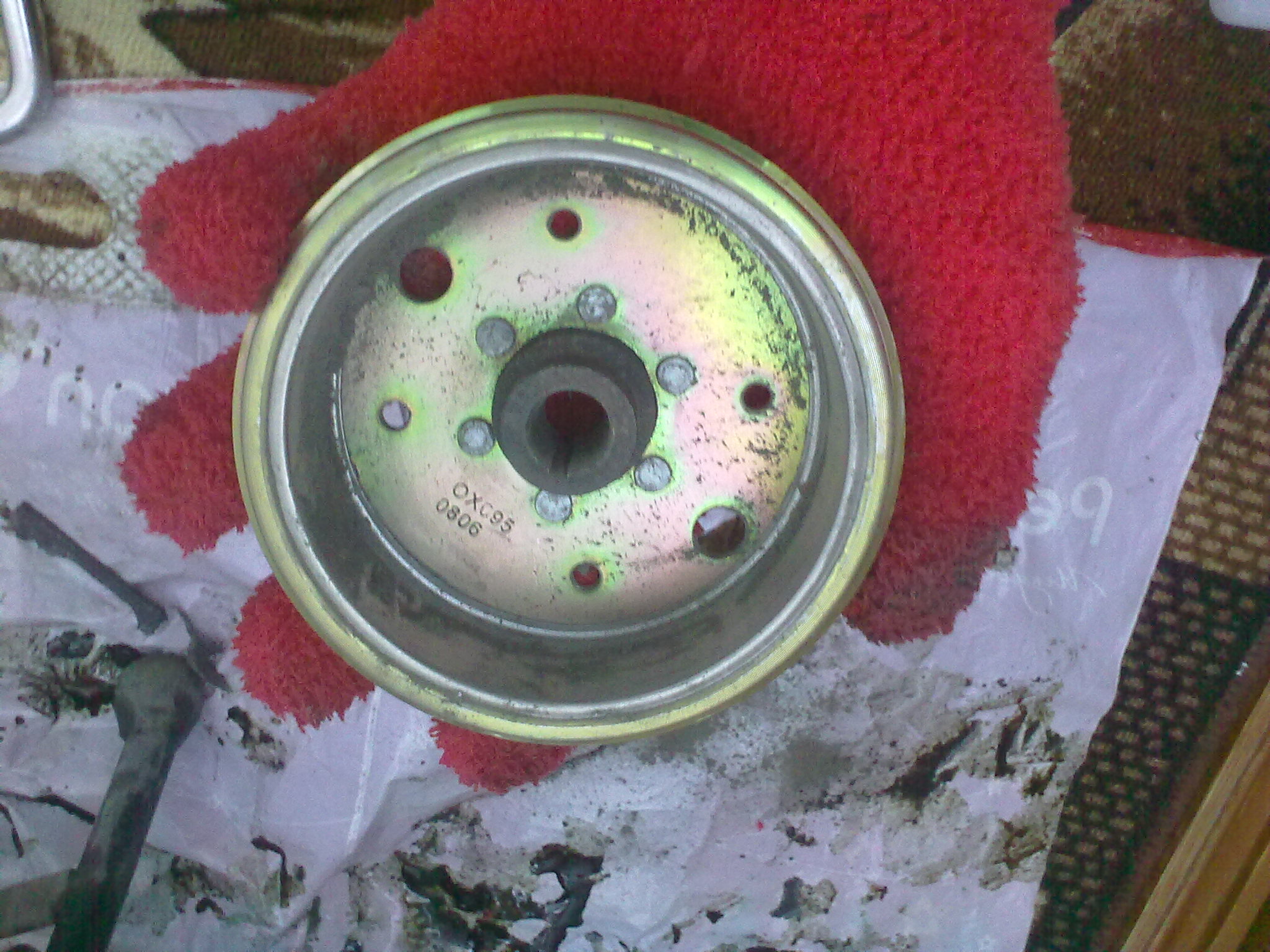

Откручиваем гайку головкой на 15 (на предыдущем фото она уже откручена). Для этого придется зафиксировать ротор. Я накрутил съемник на один болт, упер его в картер и открутил гайку. Можно пойти другим путем – зафиксировать неподвижную щеку вариатора, но я настоятельно не рекомендую – при чрезмерном усилии можете сломать коленвал... Итак, открутили гайку. Теперь самое сложное – сорвать ротор со шпонки... для этого необходим съемник. У меня он представляет из себя вот это (как говорится, за неимением лучшего... давно присмотрел себе съемник у Стива, который рекомендовал выше, им операция снятия ротора будет проводиться быстрее и надежнее):
08012010214.jpg [ 662.39 KiB | Просмотров: 95064 ]

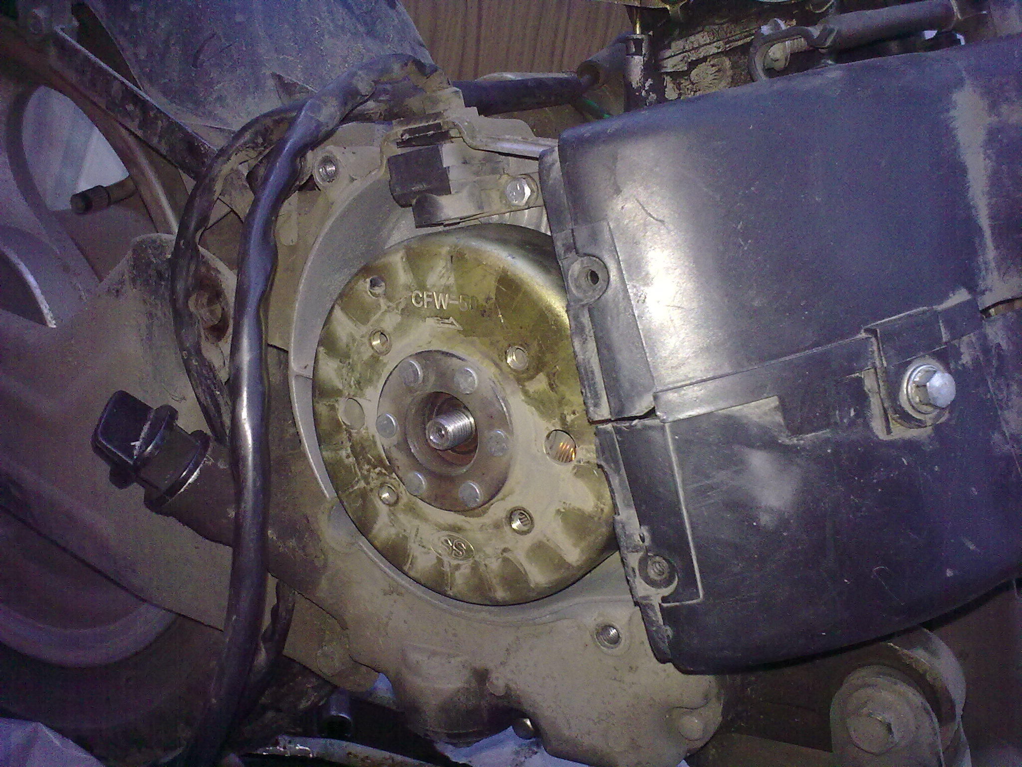

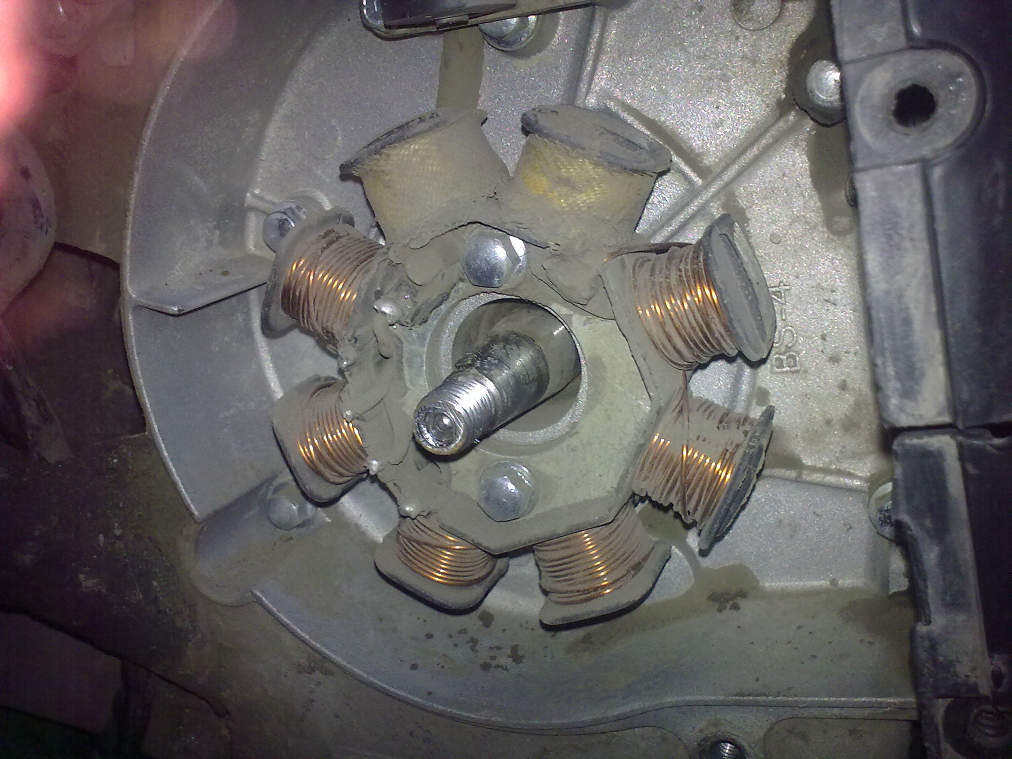

Сорвать ротор оказалось делом непростым. Аж погнул свой съемник, но все таки в последние силы натяга произошел выстрел и он слетел со шпонки. Откручиваем съемник, снимаем ротор с катушек статора:
08012010215.jpg [ 569.53 KiB | Просмотров: 95064 ]

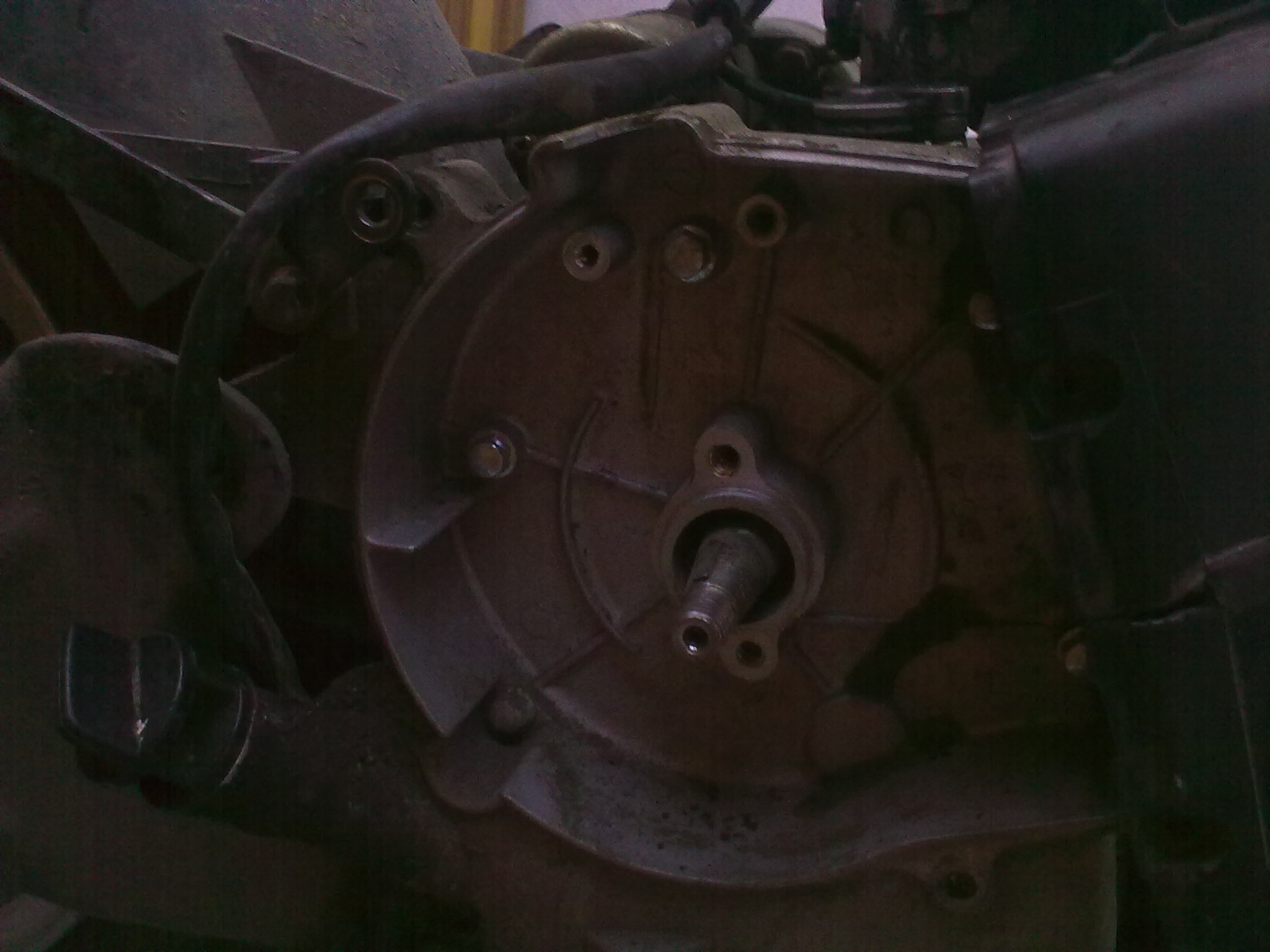

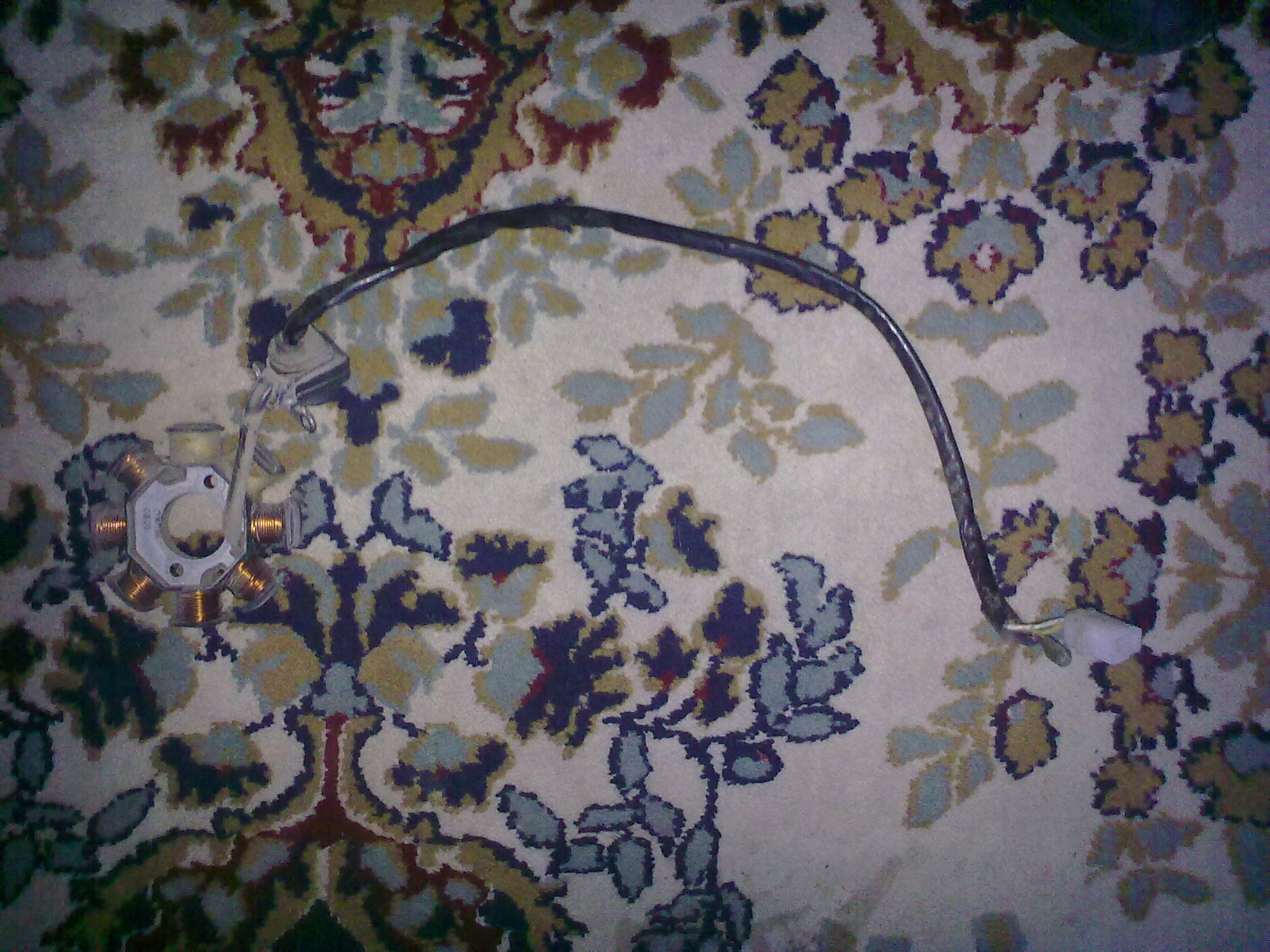

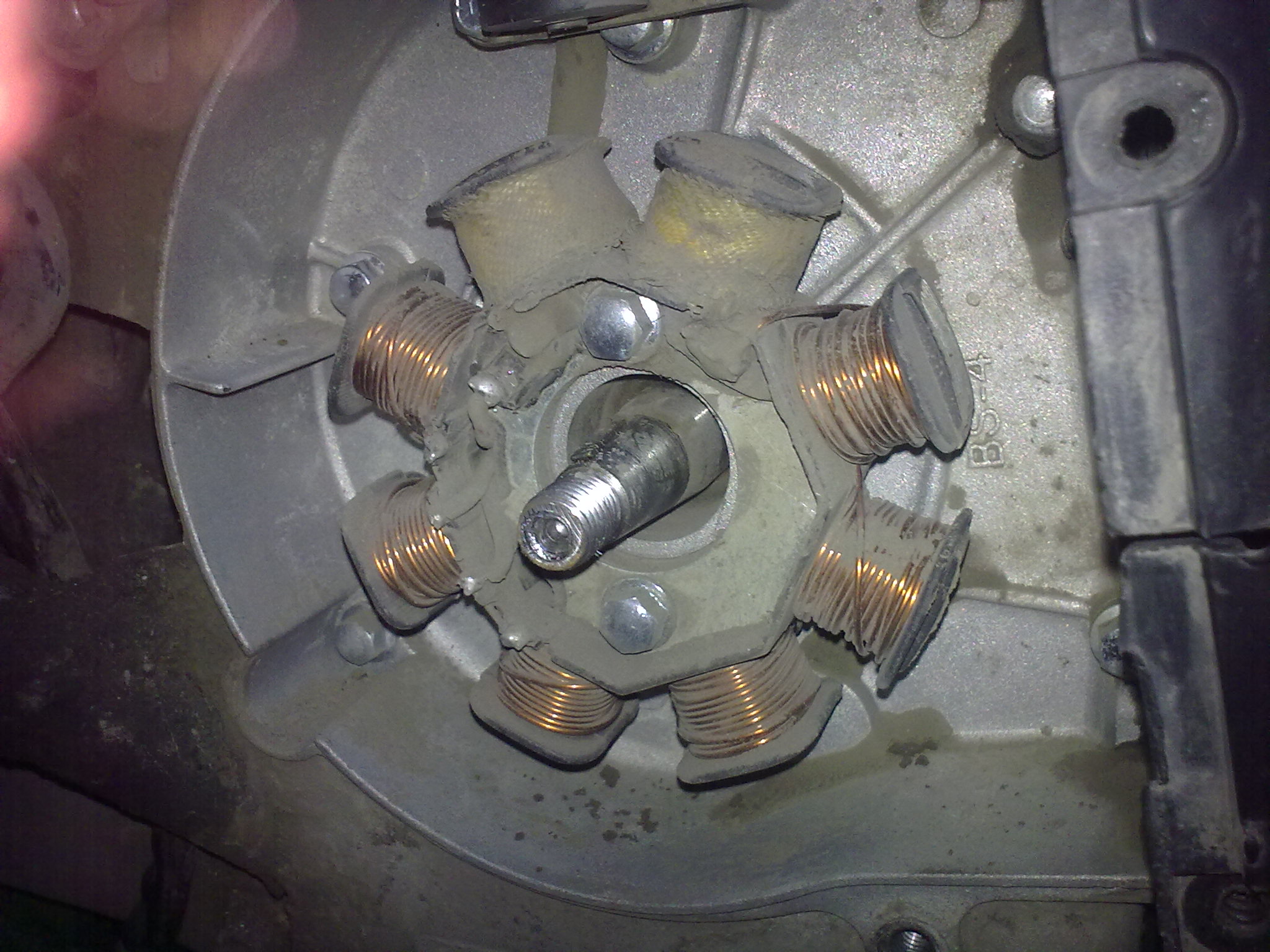

А вот собственно и наш статор:
08012010216.jpg [ 500.11 KiB | Просмотров: 95064 ]

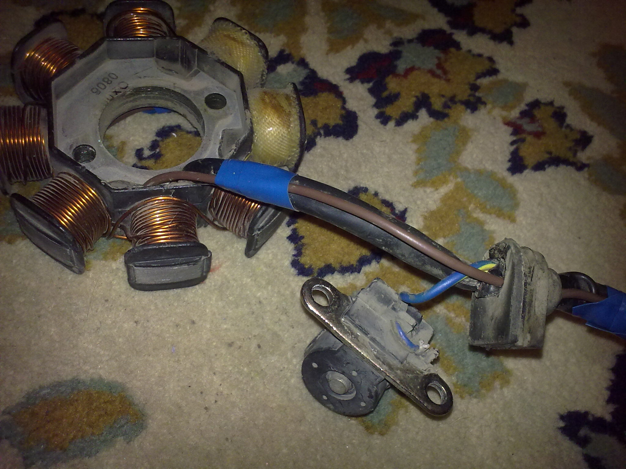

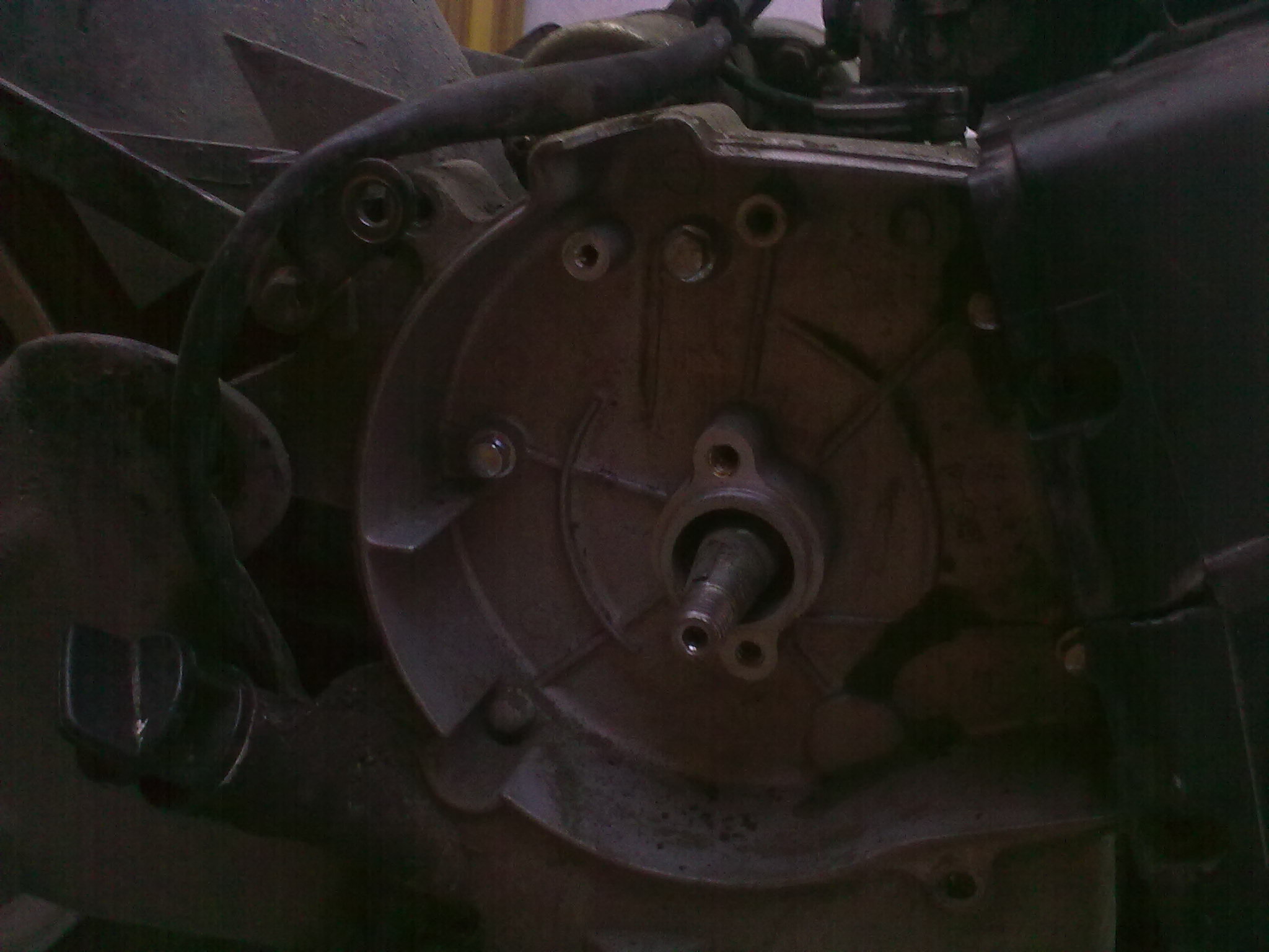

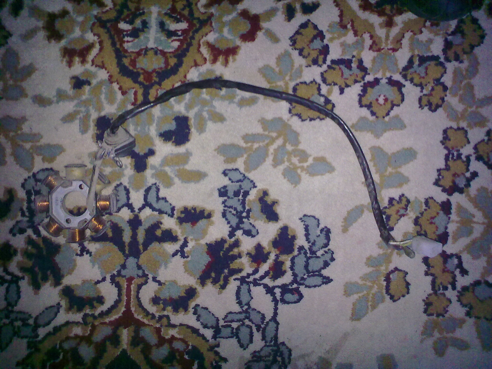

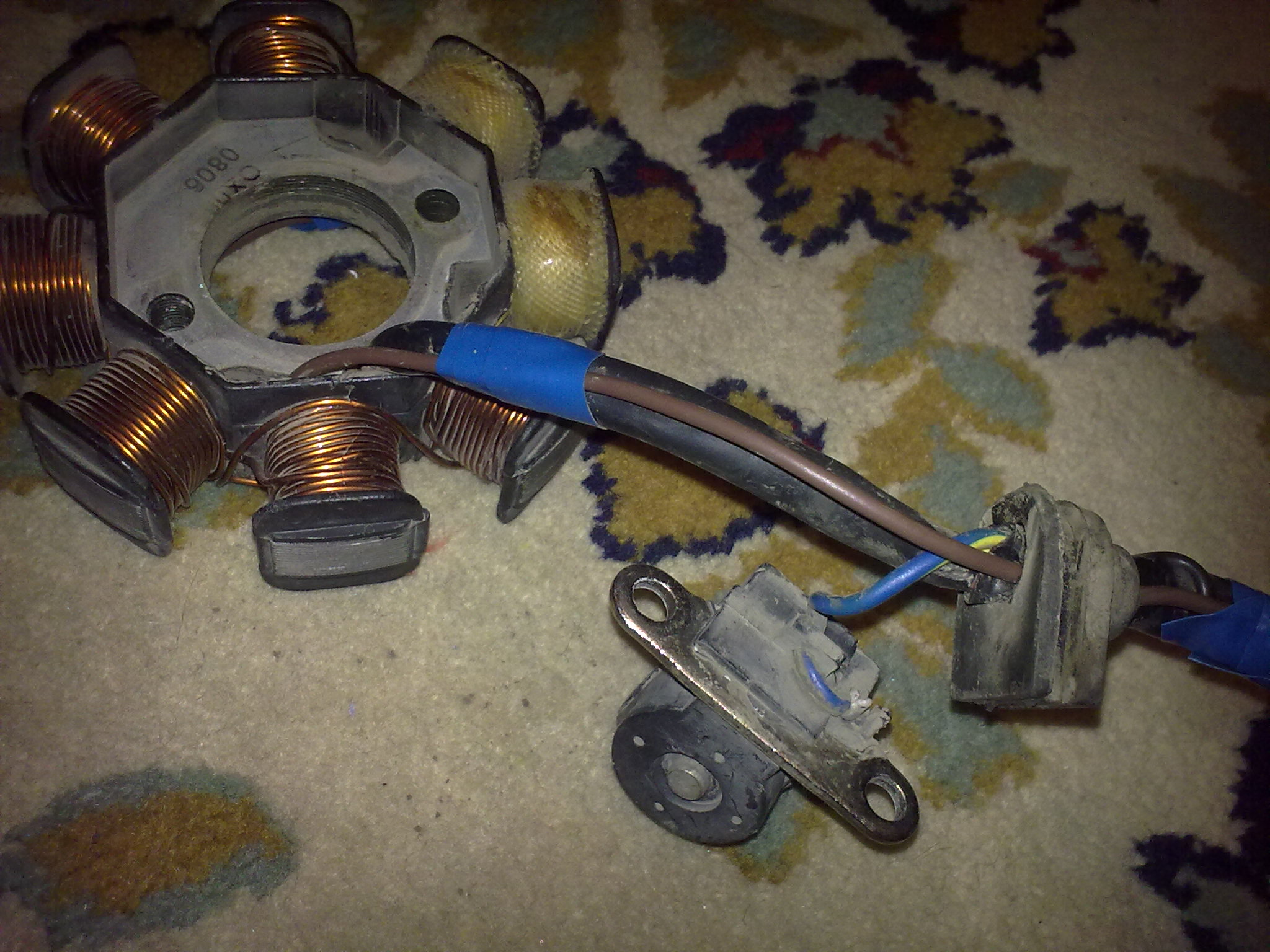

Откручиваем его и индукционный датчик:
08012010218.jpg [ 632.36 KiB | Просмотров: 95064 ]
08012010217.jpg [ 257.62 KiB | Просмотров: 95064 ]

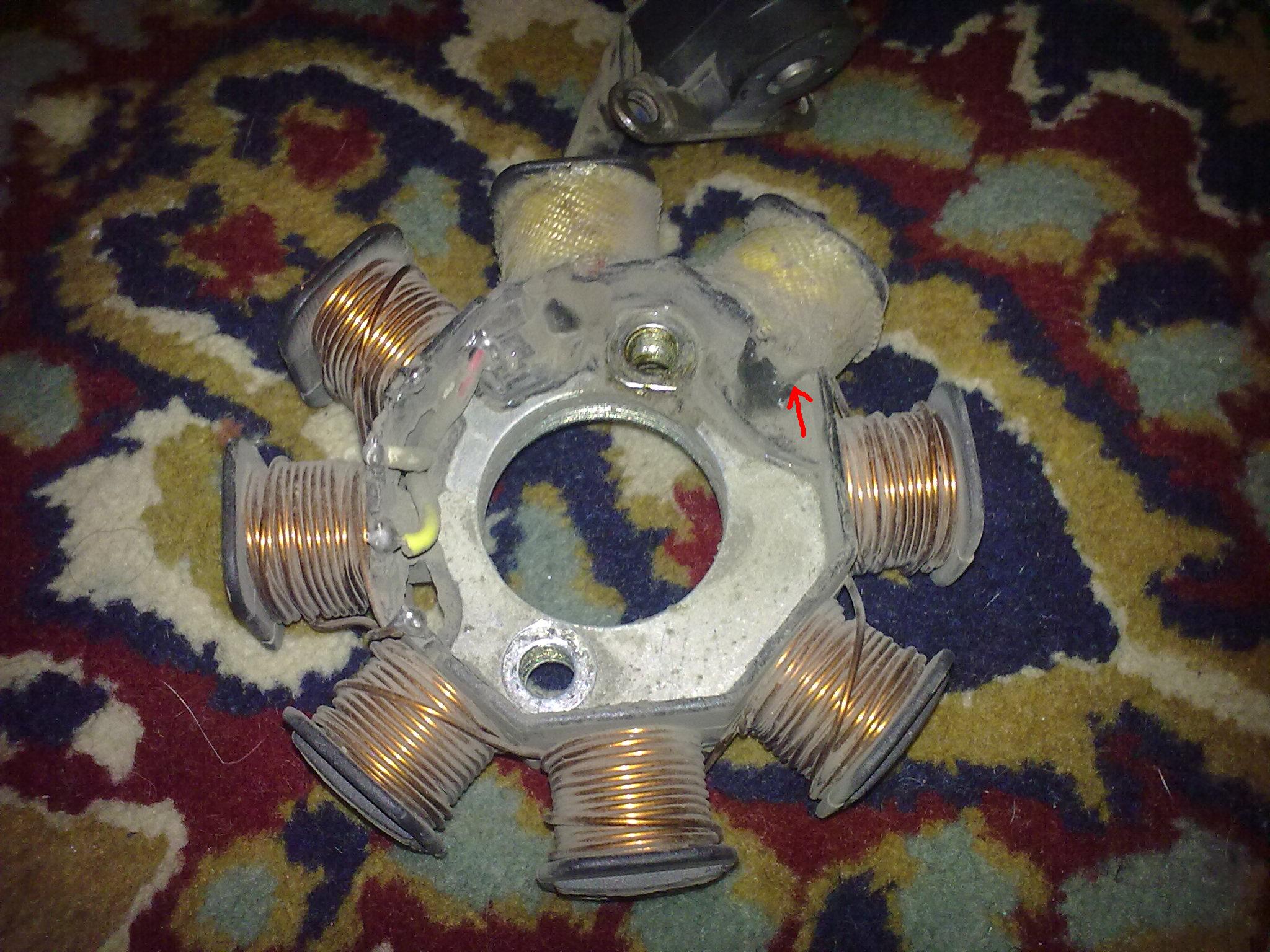

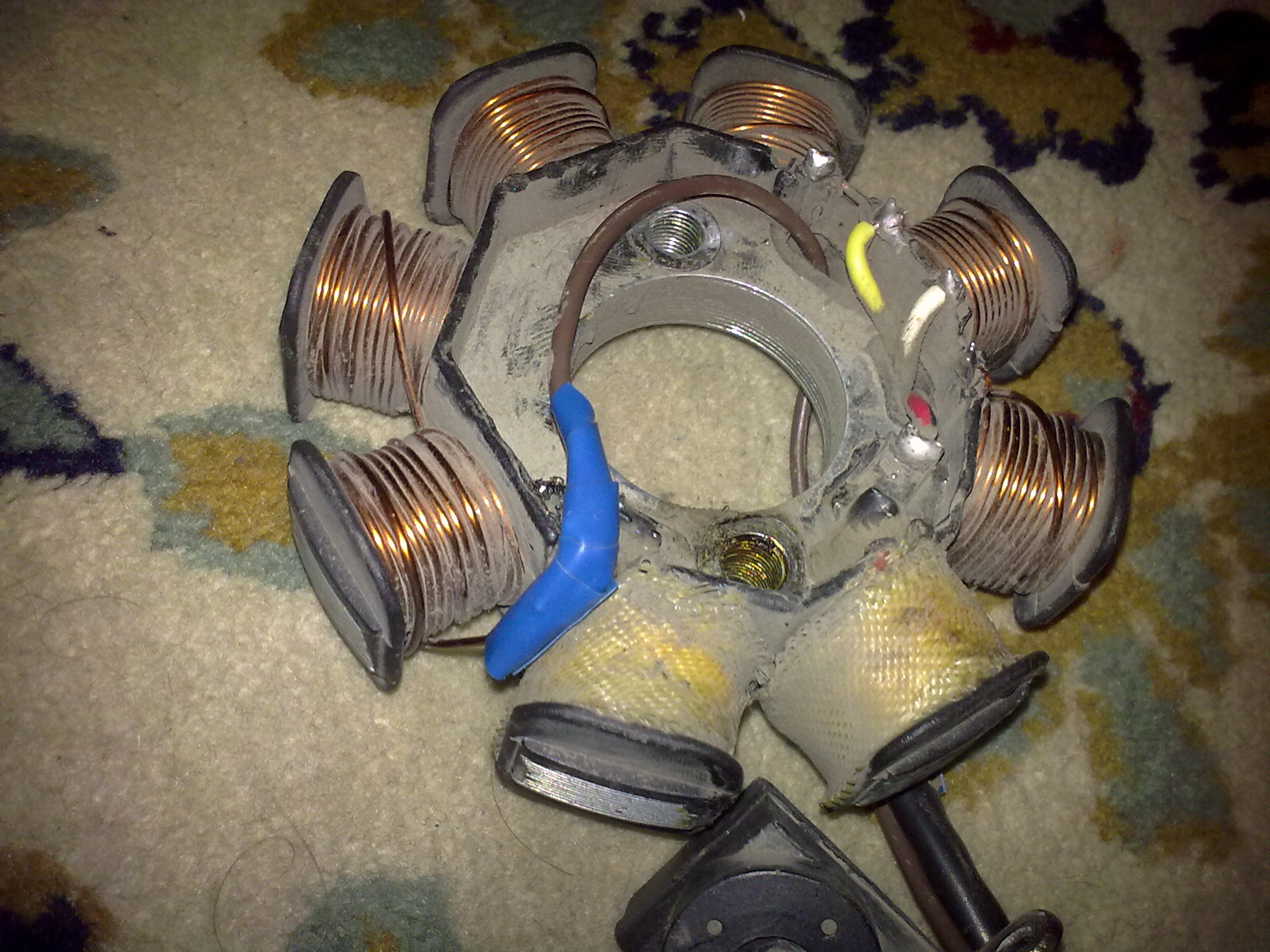

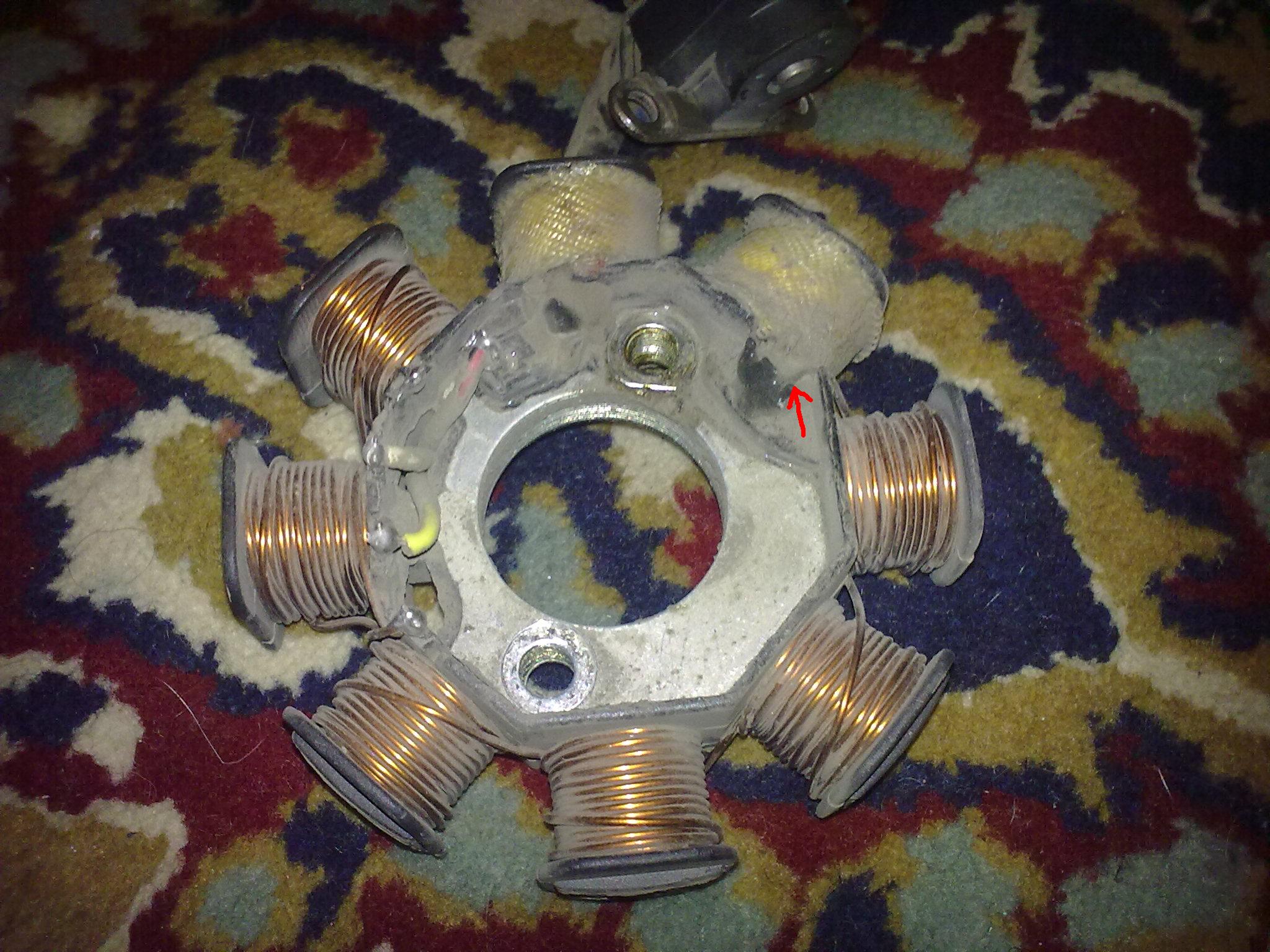

Как же нам поступить с переделкой статора? Углубимся в теорию. Существует несколько способов. Можно использовать только силовую обмотку, что есть не самый лучший вариант. Выгоднее использовать так же и регулирующую, это повысит напряжение на хх. Можно также полностью перемотать статор за исключением высоковольтных катушек.
Что касается перематывания генератора - это самый сложный, но самый лучший вариант. Сматываются все катушки кроме высоковольтных, и заново наматывается уже одна обмотка на все катушки проводом с сечением в 1,5 раза больше штатного. Подробнее о перемотке - здесь. Можете выбирать любой удобный вам способ. Продолжу описывать самый простой способ (с задействованием только силовой обмотки).

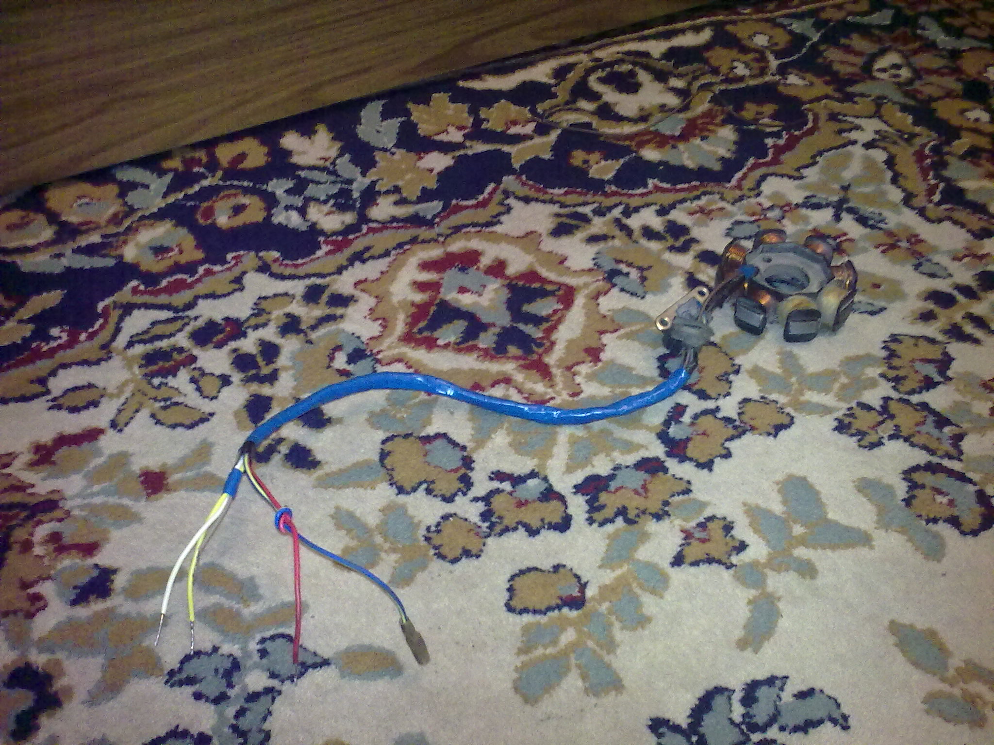

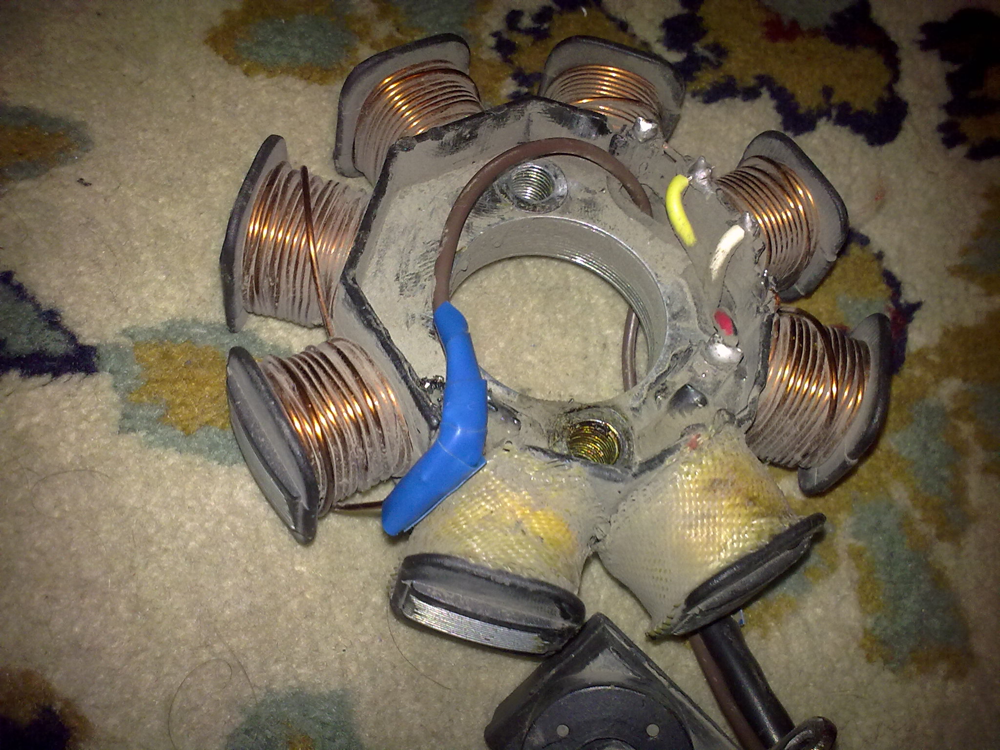

На статоре отпаиваем вот этот провод с катушки:
08012010219.jpg [ 458.19 KiB | Просмотров: 95064 ]

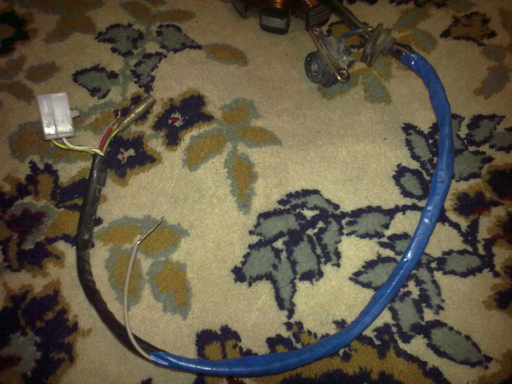

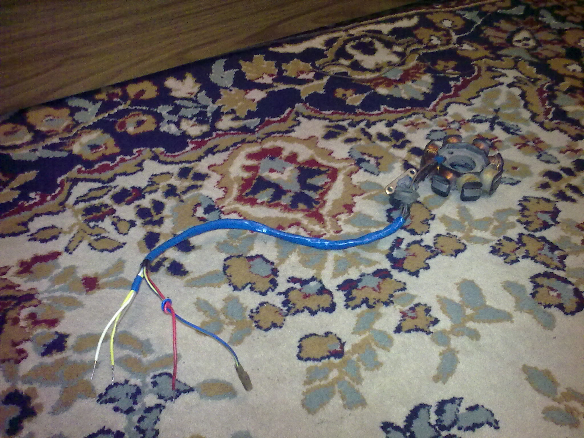

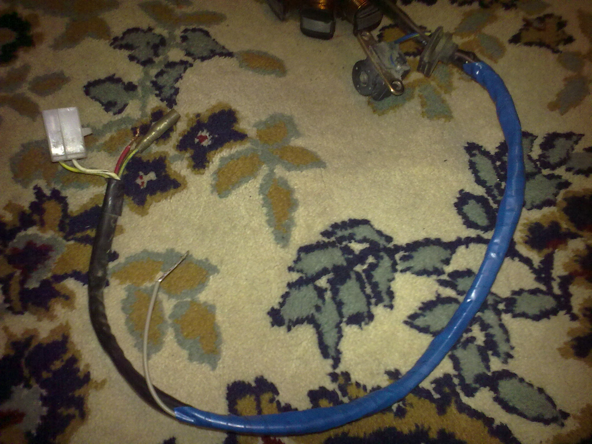

После чего припаиваем к нему свой провод и выводим вместе с остальными проводами статора (не забудьте подобрать провод с достаточным сечением, напоминаю - минимум 1 кв. мм):
08012010221.jpg [ 580.2 KiB | Просмотров: 95064 ]
08012010223.jpg [ 508.71 KiB | Просмотров: 95064 ]
08012010224.jpg [ 540.75 KiB | Просмотров: 95064 ]
Серый провод – наш. Для удобства я разобрал фишку и вывел провода вместе с нашим, впрочем вы можете сделать по другому, например свой провод вживить в свободную ячейку в фишке:
08012010226.jpg [ 627.81 KiB | Просмотров: 95064 ]

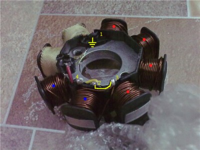

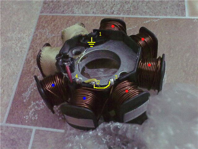

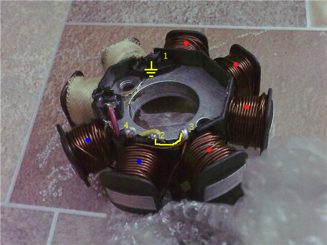

Чтобы задействовать регулирующую обмотку, нам нужно будет поступить следующим образом:
a635673051e8.jpg [ 111.11 KiB | Просмотров: 95064 ]
Красными точками обозначены катушки силовой обмотки, синими - катушки регулирующей обмотки. Контакты 2 и 3 соединены между собой металлической скобкой, которая обозначена желтой линией. Соединение силовой и регулирующей обмотки выполнено в точке 3.
1). Отпаиваем желтый провод от точки 2.
2). Отпаиваем провод силовой обмотки от точки 1, которая представляет собой контакт массы (контакт залит герметиком). К нему же припаян провод обмотки зажигания, поэтому надо внимательно смотреть, чтобы случайно не отпаять и его.
3). Припаиваем желтый провод к проводу силовой обмотки, который был отпаян от контакта массы (1) на этапе 2. Изолируем соединение желтого провода и провода силовой обмотки во избежание их контакта с массой.
Таким образом у нас останутся два провода - белый (начало регулирующей) и конец силовой обмотки. Теперь эти обмотки соединены последовательно.
Все, работы со статором закончены, ставим его на место в двигатель. Не перепутайте какой стороной ставите статор и индукционный датчик: статор – пайкой к себе, высоковольтные катушки сверху, датчик – округлой формой и собственно датчиком вниз. Одеваем ротор на место. Следите, чтобы ничего не попало в его магниты! Одеваем ротор точно по шпонке. Слегка обстучите его по кругу и затяните гайкой. Ставим крыльчатку и кожухи на место. Поздравляю, мы закончили первую часть работы.

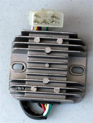

Замена регулятора напряжения.
У нас установлен маломощный регулятор напряжения, который одновременно является выпрямителем и стабилизатором. Однофазный, однополупериодный. С ним мы имеем очень маленькую мощность на выходе, которой, порой, не хватает даже на нормальную зарядку аккумулятора. Нам нужно отключить его. На разных скутерах он установлен в разных местах, но, преимущественно – в клюве. Выглядит вот так:
catalog_groups_large_122.jpg [ 28.15 KiB | Просмотров: 95064 ]
Отключили? Отлично, можете забыть о нем. Теперь берем наш новый регулятор. Вот он то нас не подведет в плане мощности. К слову, мой выглядит вот так:
3de81e3e4b82a4cb819e18a922a4b304.jpg [ 20 KiB | Просмотров: 95064 ]
Устанавливаем его в наиболее удобное место на скутере. Я рекомендую на раму сбоку унитаза, т.к. прямо туда идут провода от генератора, и их не придется удлинять. Некоторые считают, что разумнее воспользоваться штатной проводкой и установить регулятор под клюв. Бога ради, но я считаю это лишняя дихотомия с проводами. Установили? Хорошо, теперь подключаем. Распиновка следующая: красный провод – плюсовой выход постоянки – подключаем на плюс аккумулятора, зеленый – минусовой выход постоянки – на массу, желтый – вход переменки – на желтый от генератора, белый – второй вход переменки – на наш выведенный провод с генератора. Черный провод является управляющим SENSE. Что такое SENSE? Это система, встроенная в регулятор, не позволяющая напряжению прыгнуть выше 14,4в. Соединяем его с красным проводом регулятора (выходом +12в). Регулятор у нас шунтирующий, принцип его работы заключается в замыкании обмотки накоротко для падения напряжения обмотки до 14в, соответственно, напряжение до регулятора ограничится с десятков вольт до этих самых 14 вольт. Обогатитель питается переменкой, поэтому подключаем его в параллель желтому и белому проводам регулятора. Как видите, благоразумнее установить регулятор именно на раме сбоку унитаза - желтый и выведенный провода от статора спаиваются с проводами обогатителя и желтым и белым регулятора; красный с черным подключаем к реле стартера, а зеленый - на ближайший болт на раме.
Поздравляю, вторая часть нашей работы окончена, мы подключили регулятор.

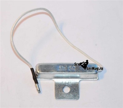

В большинстве скутеров устанавливаются так называемые балластные резисторы. Их может быть два, а может быть и один. Иногда, очень редко, их нет вообще (как у меня). Они представляют из себя вот такой гробик:
54bbda62bad1.jpg [ 19.64 KiB | Просмотров: 95064 ]
Предназначения у них таковы: резистор фары расходует на себя ток генератора, когда фара отключена, чтобы тот не работал вхолостую, резистор обогатителя применяется в основном в качестве заводской настройки. Поясняю – при подключении его последовательно обогатителю создается сопротивление, и резистор берет на себя часть тока, уменьшая напряжение на обогатитель. Не учитывая характеристики обогатителя, могу представить в качестве примера такую конфигурацию: в сумме у нас 12 вольт. К примеру, резистор отнимает 4. На обогатитель поступает уже 8. Отсюда следует, что он будет дольше нагреваться, соответственно смесь дольше останется обогащенной, давая двигателю возможность прогреться на обогащенной смеси. Если у вас стоит резистор на обогатитель, то не стоит его отключать; резистор фары отключаем. Как быть с самими фарами? Проще простого – ищем в клюве провод, идущий от генератора к кнопке включения габаритов/фар, и подключаем его на черный провод замка зажигания, на котором при повороте ключа будет появляться +12в. Все, друзья мои, можете поздравить себя – вы только что переделали генератор своего скутера! Что же у нас получилось: вся электрика на постоянном напряжении; высокая мощность на выходе регулятора (порядка 140 ватт); все потребители теперь подключены параллельно аккумулятору. То есть, теперь не будет скачков напряжения и пульсаций, к тому же можете подключать потребители, использующие силовые реле для запуска (например, ксенон). Даже если у регулятора не хватит мощности на запуск, его поддержит аккумулятор и все успешно запустится. Благодарю магазин СкутерОК за предоставленный двухфазный регулятор напряжения, а так же всех читателей. Надеюсь, что моя статья вам понравилась.

Конечно можешь стереть мой пост но вот эта фраза не верна:"И третья - регулирующая. она намотана на двух первых катушках поверх силовой и является как бы ее продолжением. Ее задача в том, чтобы обеспечивать заряд аккумулятора и поддерживать работу малых потребителей энергии в бортсети. К сожалению, ее мощность очень мала для питания ей серьезных потребителей вроде головного света и музыки".
Эта обмотка, как правильно ты ее назвал -регулирующая и ее задача удержать напряжение на основной обмотке (второй) в заданных пределах. Обычно это не более 14.6В. С этой обмотки не снимают напряжение для запитывания потребителей с постоянным напряжением питания.
А мощность , отдаваемая выпрямителем мала потому, что в выпрямителе используется однополупериодное выпрямление и маломощный выпрямительный диод, который можно легко спалить при перегрузке.
И опять же зачем выкинул резистор обогатителя? Сам же написал, что он нужен, для увеличения времени прогрева. В результате в холодную погоду есть вероятность, что двигатель будет глохнуть при прогреве и придется подгазовывать.
Еще прекрати называть выпрямитель 2-х фазным - он однофазный, т.к. обмотка на генераторе, к которой он подключается, у нас одна.
И если уж говорить об авторских правах, то не мешало бы упомянуть, что идея не твоя, а YaraY.

DjMan, правиль Rus пишет. На регулирующую обмотку при необходимости с регулятора напряжения подаётся электричество для создания обратной индукции(или как это правильно назвать). Короче, когда это необходимо регулирующяя катушка гасит индукционное поле в рабочей катушке чтоб понизить на ней напряжение.

Твоя идея абсолютно идентичная с YaraY .Просто ты опустил информацию, куда девать желтый провод, а Yaray, не стал расписывать, откуда берется второй провод. В обоих статьях используется метод шиунирующего регулирования напряжения, по этому и отпадает надобность в регулирующей обмотке (кстати в обсуждаемой статье про это ни слова).
На самом деле можно еще упростить процедуру. Т.к. несколько человек уже разматывали генератор, то есть информация, что и основная и регулирующая одмотки намотаны в одну сторону и одним и тем же проводом. Конструкцию генератора я изобразил схематически:
Как мы видим, концы обмоток соединены с землей. DjMaN в своей переделке и YaraY в своей статье предлагают вообще отказаться от регулирующей обмотки и вывести еще один провод (указан на рисунке). В итоге у нас появляется обмотка(регулирующая), которая просто "висит в воздухе". И требуется тянуть с генератора еще один провод. А ведь эта обмотка намотана в нужную сторону. Достаточно отпаять кантакты этих катушек от массы и соединить их между собой. Тогда к регулятору присоединять желтый и белый провода. В итоге нам не нужно выводить дополнительный провод, а использовать существующий и существующий разъем.
Еще не понятно, зачем перетаскивать реле-регулятор с клюва к двигателю под унитаз и перекладывать из-за этого . РР и так не слабо греется, а тут его еще и тепло двигателя будет подогревать, да и грязи в этом месте больше. А под клювом, чистенько, расположен он давольно высоко и грязи там меньше. На многих скутерах есть вентиляционные отверстия, которые позволяют охлаждать внутренности клюва от набегающего потока. В старой проводке уже есть провод который идет от старого генератора к аккумулятору. Его и стоит использовать. Не понятно, откуда взялось сечение провода 3мм. У нас генератор намотан проводом 1мм, и его вполне достаточно. Штатные провода имеют тоже сечение в 1,5кв минимум. Если мы даже сможем выжать из генератора максимум в 140Вт, то получим ток 12А, на 2х метрах такого провода падает где-то 0.3В, что в полне допустимо.
Подводя итоги всему выше сказанному, достаточно прикупить шунтирующий однофазный регулятор с полноценным диодным мостом (вот интересно такие есть в продаже). Отпаять выводы катушек генератора от массы (кроме катушки , питающей коммутатор) и соединить их между собой.
Пеереподсоединить провода в разъеме РР исходя из распиновки нового РР, так, чтобы питание на него подавалось от белого и желтого проводов. Запитать фару и возможно габариты (если они работают на переменном напряжении) от постоянного напряжения. Предпусковой обогатитель подключить до РР к белому и желтому проводу ( этим мы уменьшим нагрузку на диодный мост выпрямителя). Ну вот наверное и все.
Кстати есть предположение, что тот провод , к которому DjMaN подключил обогатитель служит для блокировки работы фары с заглушенным двигателем.
