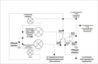

Ну, вот, схема из головы перекочевала на бумагу:
Реле пятиконтактное: 75.3777, на 30А. Ваши мнения?
Комментарий к файлу: Реле отключения ближнего света и подключения подсветки.

VIsTA
каким софтом рисовал?
