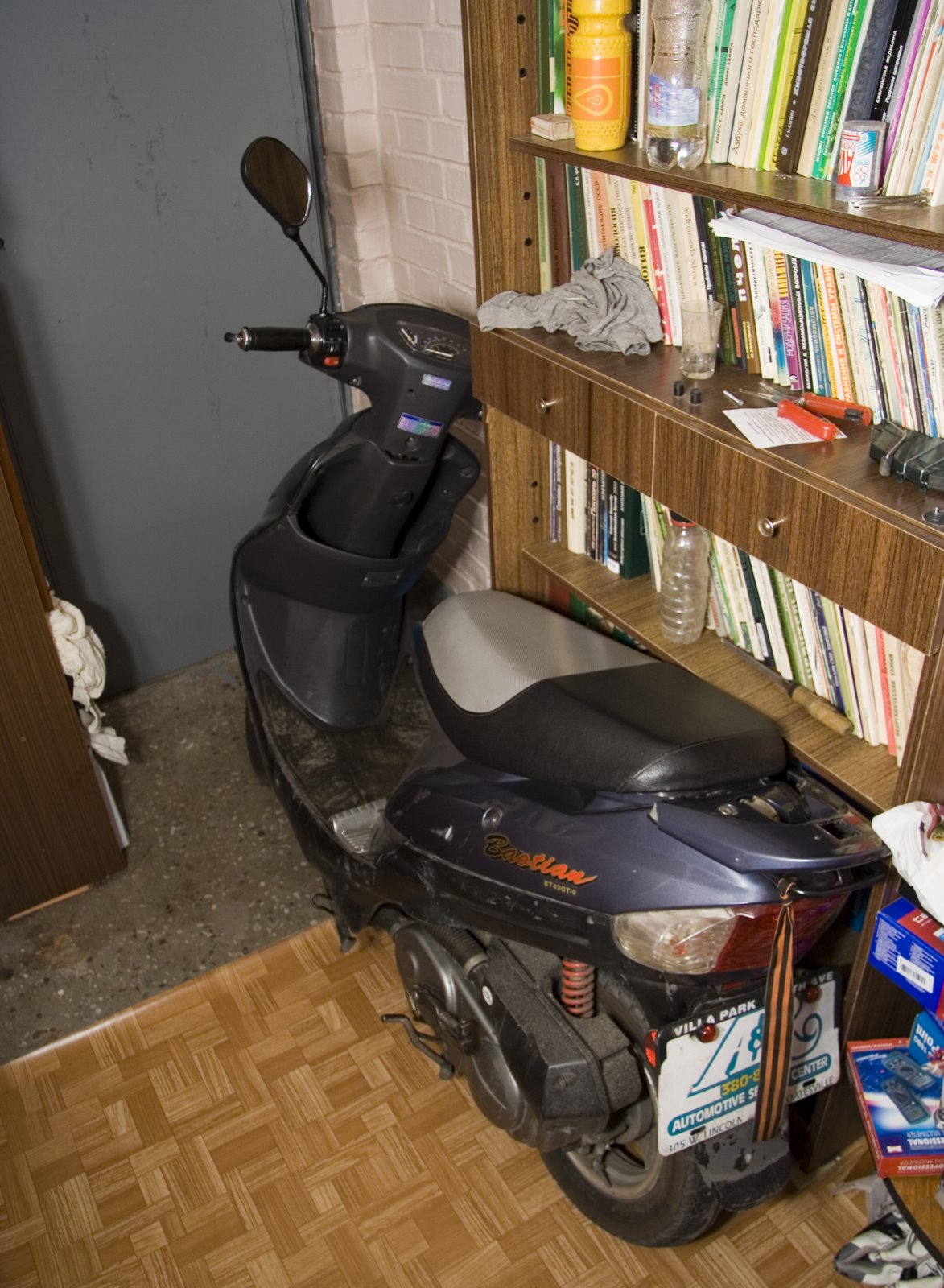

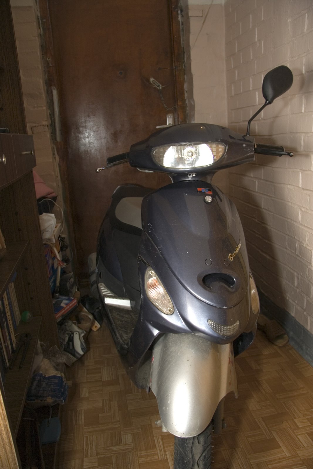

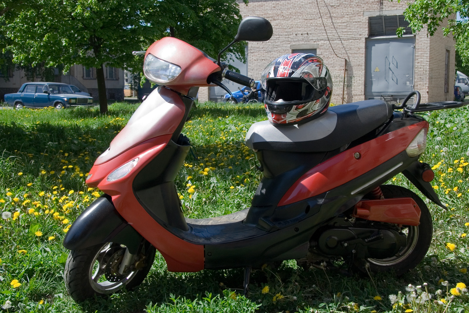

Купив табуретку, я очень разочаровалась в синем металлике, а посему решила его поменять на что-нить более приметное. Вначале была мысль устроить из скутера Билайн, но потом оказалось что желтый цвет из баллончика ложится очень криво и чтобы добится равномерной окраски нужно баллонов 10. :) Желтый был вымазан в качестве подолжки а в качестве основного тона был выбран цвет "Торнадо". В качестве второго цвета -черный, в качестве оттеночного - серебристый. Итак, угробив на окраску неделю, я получила очень даже неплохой результат. Огрехи есть, но в целом мне нравится. Фотки прилагаю.
Вначале было ЭТО:
Комментарий к файлу: Было №1
_MG_4556_.jpg [ 311.29 KiB | Просмотров: 12381 ]
Комментарий к файлу: Было №2
_MG_4557_.jpg [ 196.74 KiB | Просмотров: 12370 ]

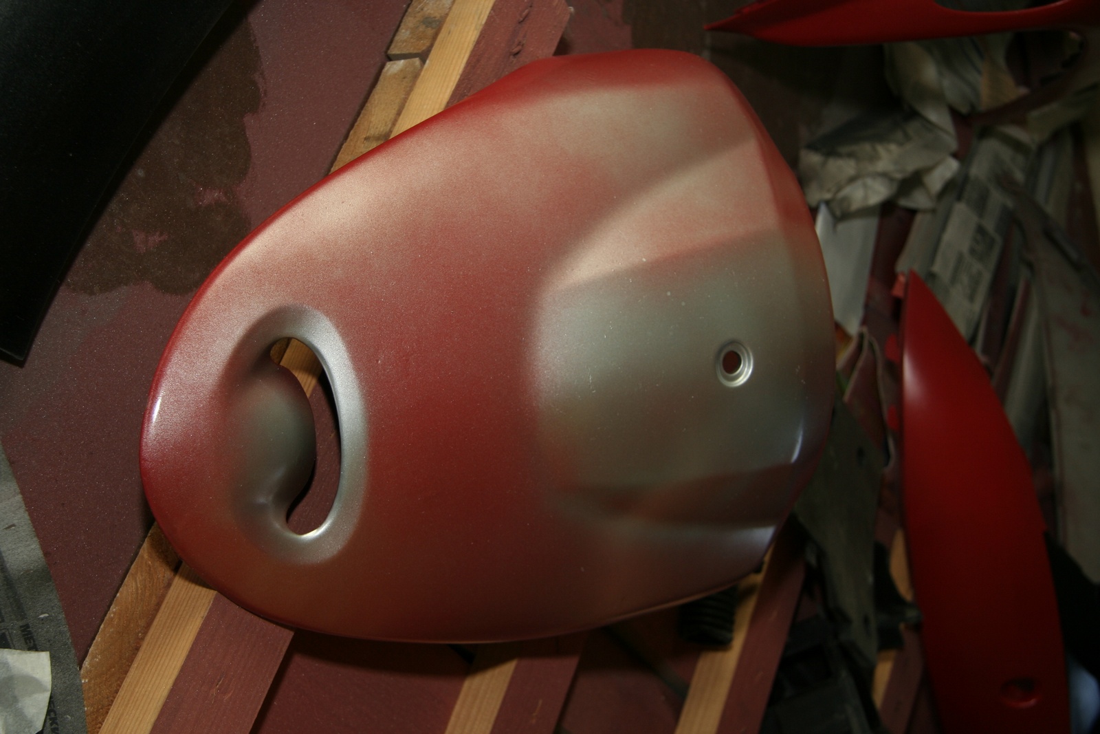

На этой детальке испытала методу создания металлика нестандартных цветов, путем распыления серебрянки пылью поверх высохшей краски и закрепления сего лаком. В общем-то получилось, но первый блин комом. Баллончик попался чихучий и с него летело много крупных брызг. Так как фон кончился - пришлось импровизировать.
Комментарий к файлу: Намордник. Не очень удачно вышел. Баллончик начихал слишком много серебрянки.
_MG_4646.jpg [ 377.79 KiB | Просмотров: 12372 ]

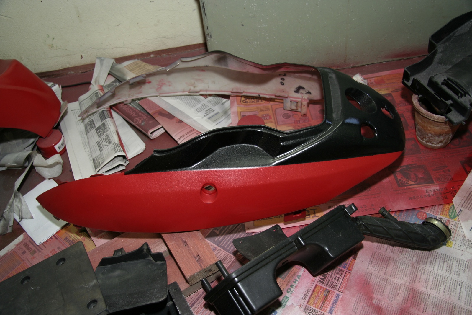

Бочина была разломана в хлам, выломаны куски из центральной пластины попы. Пришлось клеить, лепить недостающее из шпатлевки и потом только красить.
Комментарий к файлу: Бочина. Склеена, восстановлена, зашпаклевана и покрашена

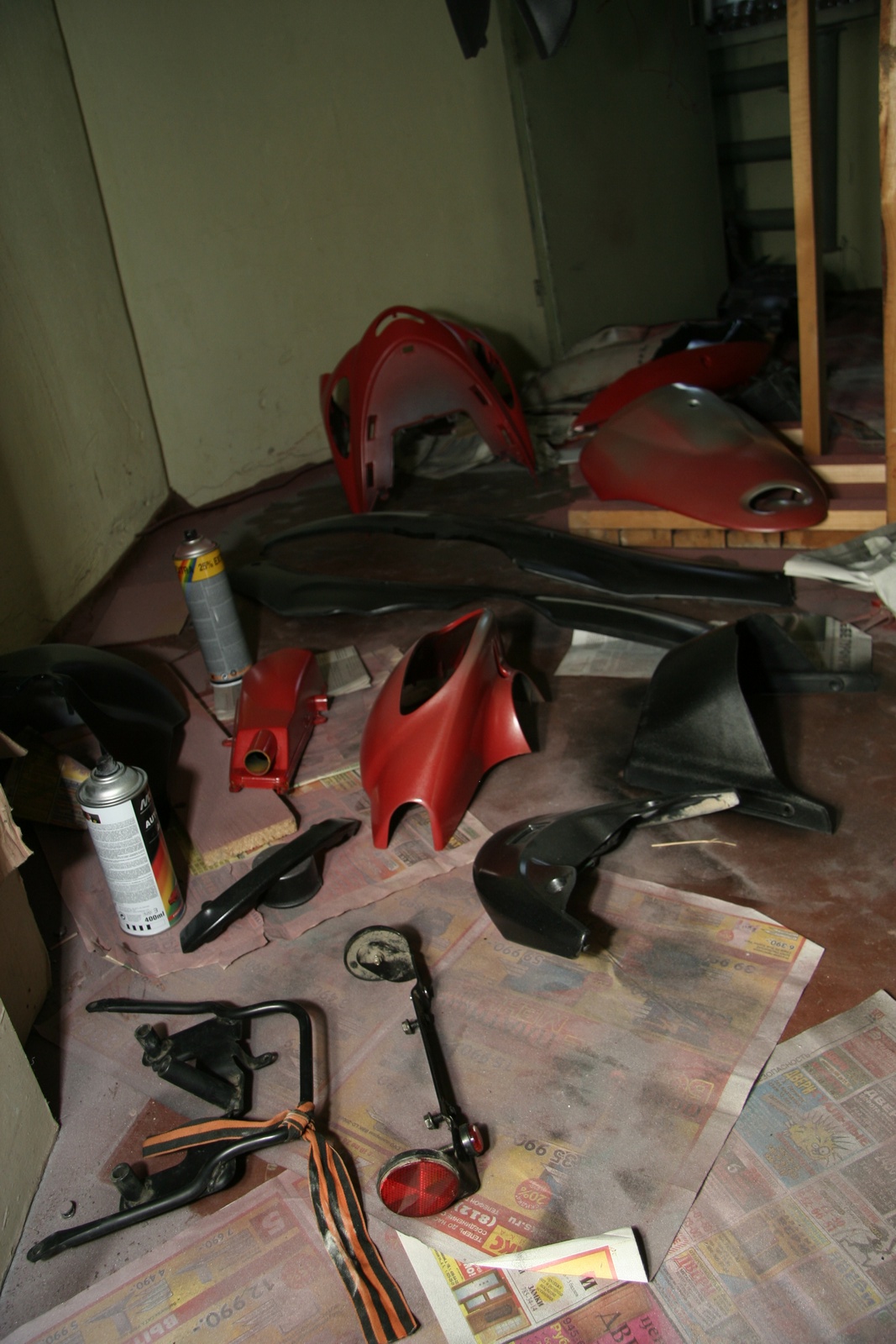

Остальное красилось в подобной же манере, не уже более удачно.
Комментарий к файлу: Развал деталей
_MG_4647.jpg [ 444.55 KiB | Просмотров: 12377 ]
Как все просохнет как следует, буду все собирать. Продолжение следует. :)

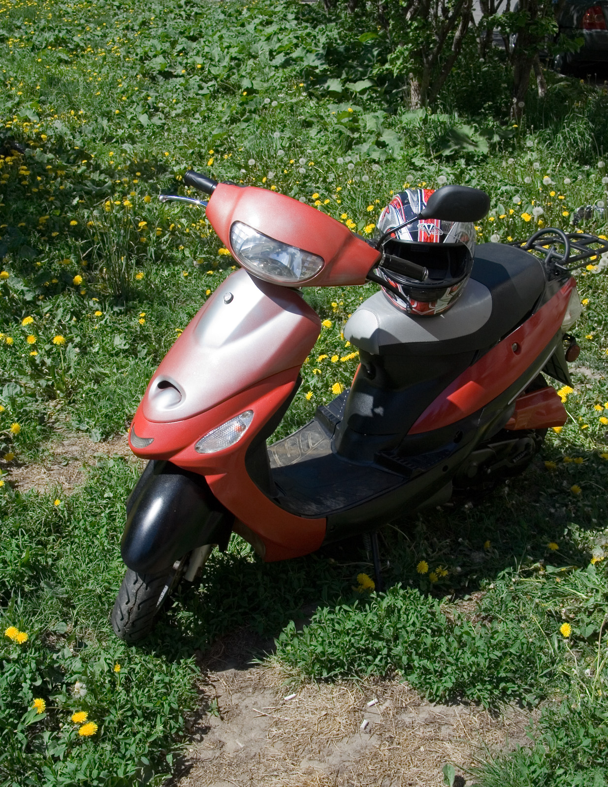

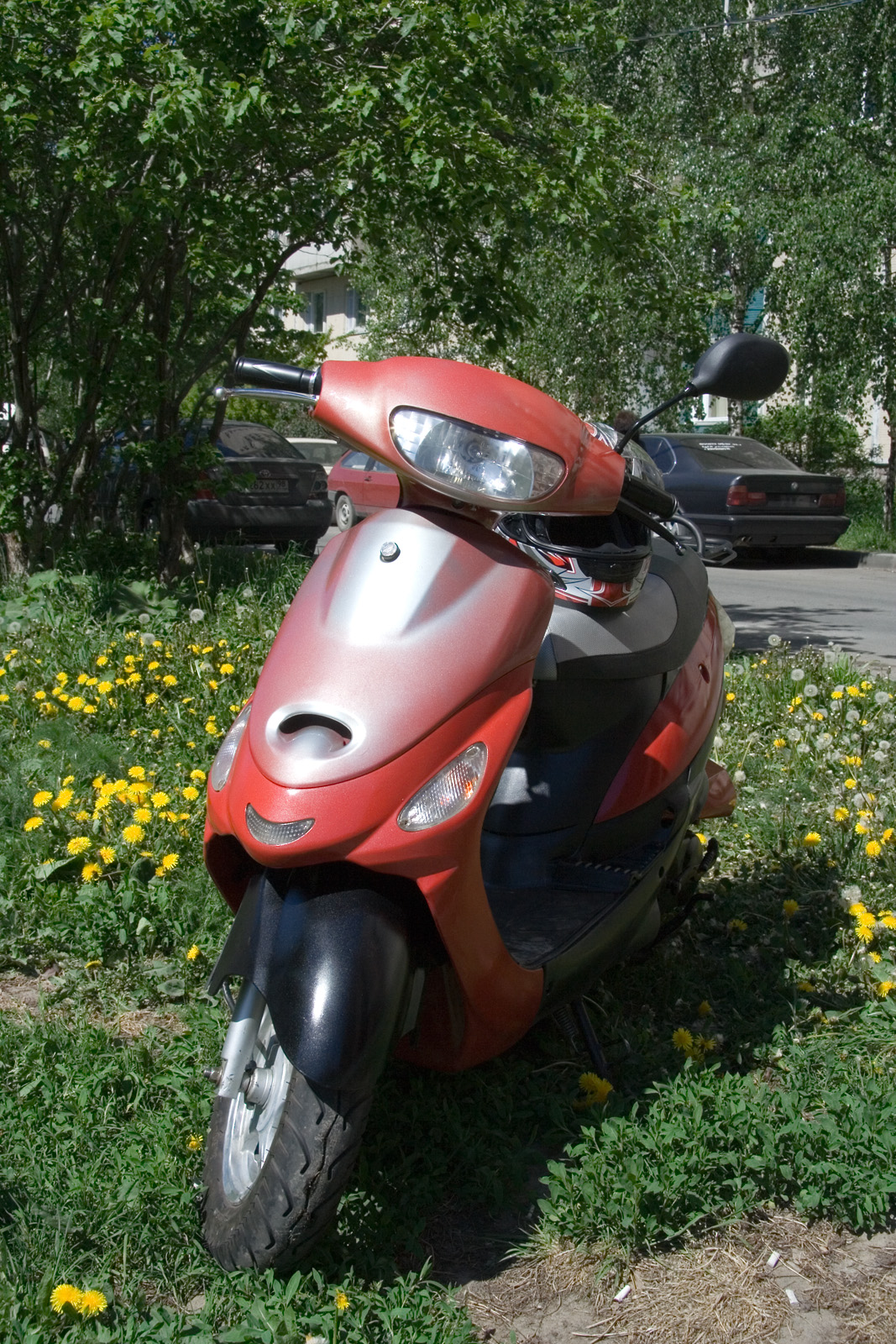

Финальные фото:
_MG_4651_.jpg [ 815.86 KiB | Просмотров: 12373 ]
_MG_4653_.jpg [ 1.03 MiB | Просмотров: 12376 ]
_MG_4654_.jpg [ 772.16 KiB | Просмотров: 12395 ]

Надо клюв перекрасить. Будут деньги, займусь. Хочу чтоб все было красным. :) И еще надыбаю значок Феррари и на лоб прилеплю. :)

Без обид, но клюв однозначно перекрашивать. Из-за этой серебрянки он (на фотках по крайней мере) выглядит неряшливым и "грязным".
