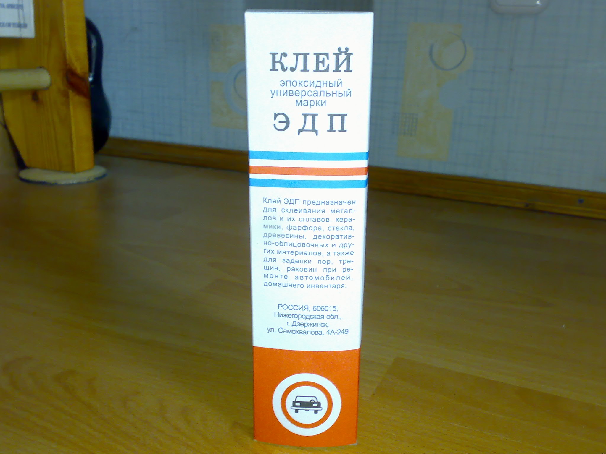

наконец-то я купил эпоксидную смолу точнее клей!купил на базе-композит!эпоксидка продовалась в коробке вместе с отвердителем(правда отвердитель немного вытек!как я заметил во всех пачках! 8-) )цена 134 рубля за 280 грамм!
блин осталось найти стекловолокно,пол-города обошел нигде нет :( ,продолжу поиски завтра!
Комментарий к файлу: а вот фотка купленой эпоксидки, подойдет???
2465.jpg [ 307.57 KiB | Просмотров: 9325 ]
