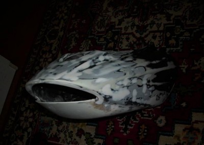

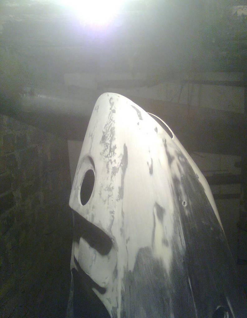

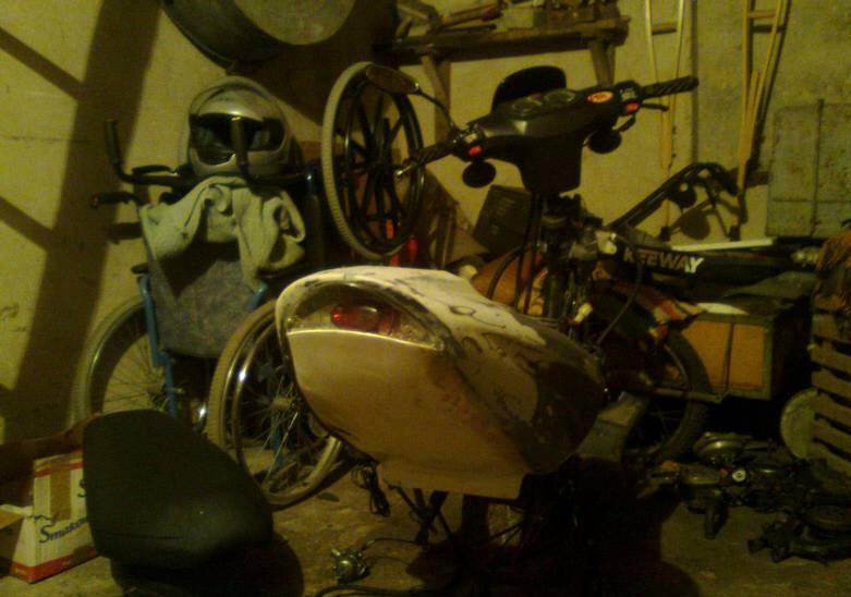

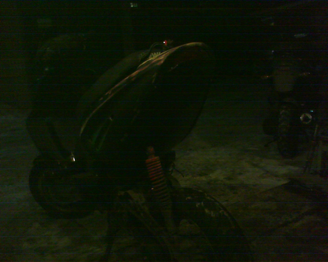

Не совсем заколхозил так как в гараже не особо тепло но результаты хоть и на хреновых фотках уже есть..
доделаю выложу все фотки.... и как колхозил напишу..
кому как отпишитесь????
pic00058.jpg [ 230.26 KiB | Просмотров: 11266 ]
 Заголовок сообщения: Re: qt-11-13Подхвостник своими руками.
СообщениеДобавлено: 18 Jan 2010, 20:14
Сообщений: 245
Откуда: Луганск
Скутер: viper wind
Круто ток нече невидно *ROFL*

Мне довольно таки нравиться,выполнено не плохо,была бы фотка чет че было бы лучше!!а так я только за!!

яркости хоть накинь...

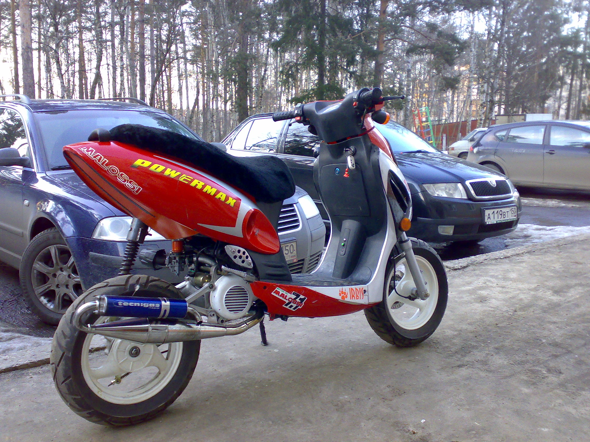

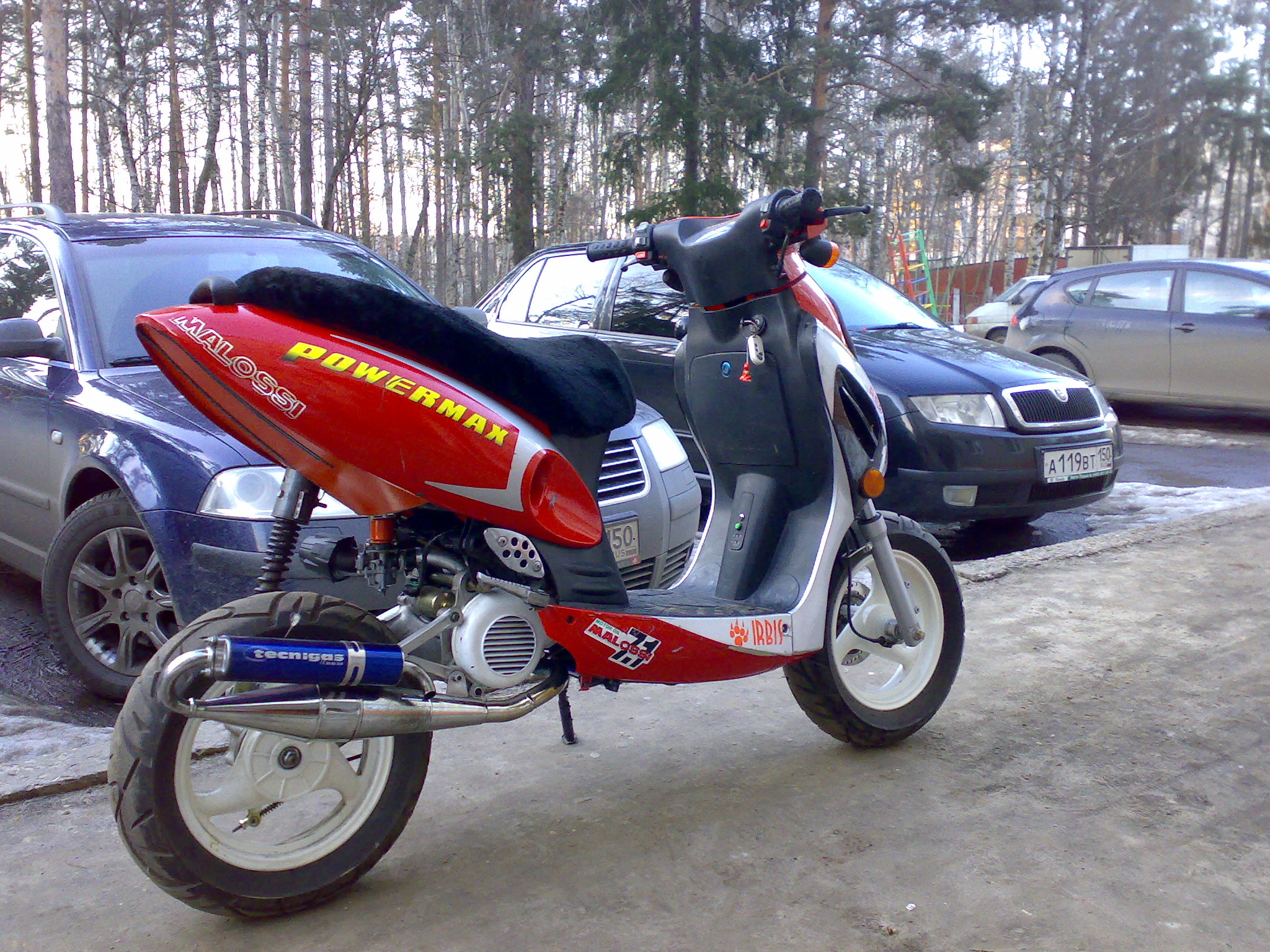

Qt7 всё легко и просто)
123 (10).jpg [ 910.04 KiB | Просмотров: 11228 ]

У меня такой же скут только Атлант ,пробывал так делать ,мешает бак а вакумный кран. Смотрится бомба *THUMBS UP* только где стоп и повороты.

не плохо, каким образом делал? я вот думаю свой переделать, сначала форму из пены, а потом как пойдёт)
СообщениеДобавлено: 20 Jan 2010, 14:20
Зарегистрирован: 20 Apr 2008, 10:54
Сообщений: 127
Откуда: Жуковский
стоп и повороты это черные полоски на самом подхвостнике) на этой фотке их плохо видно. а делаеться легко, взял лист железа(толщина непомню, но не толстое, чтоб руками гнулось) снял пластик задний приложил сверху на лист и обвел внутренний контур,прибавил по периметру контура 1 см и вырезал, ну и дырку для аморта вырезаете. Чтоб поставить надо вмянать бак или переносить его в унитаз, я лично вмял, потом нужно обязательно прикрутить к раме железку чтоб подхвостник не упирался в клапан, если будете делать то сами поймене чтоя имею ввиду) дальше просто этот лист железа вставляеться под пластик, именно вставляеться и все) можно конечно его зафиксировать маленькими шурупами, но я отъездил 2 месяца и так)

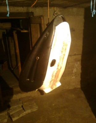

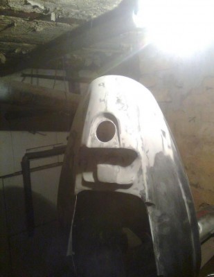

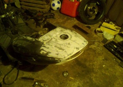

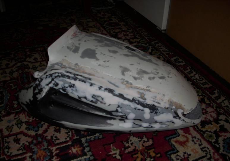

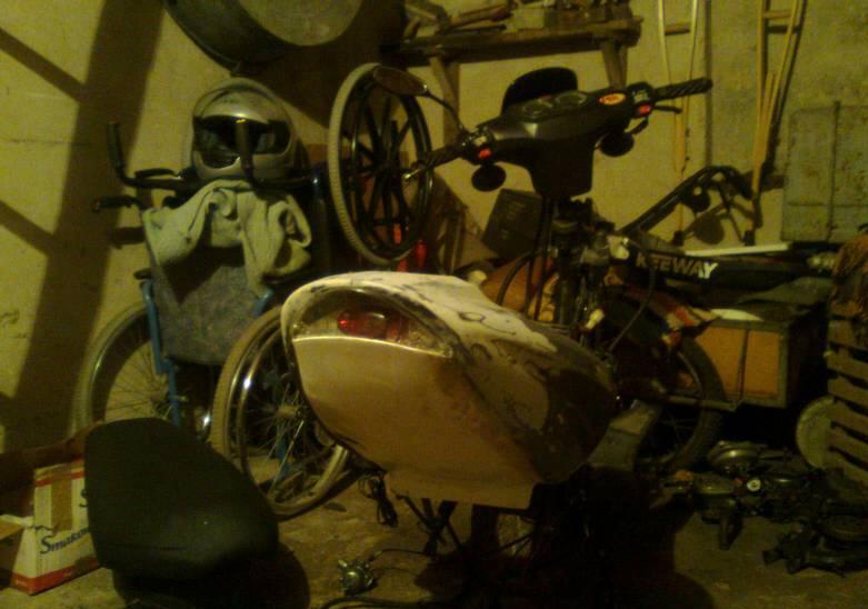

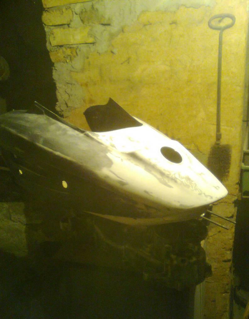

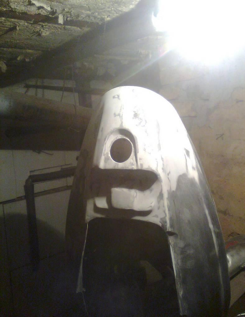

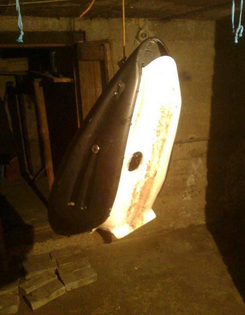

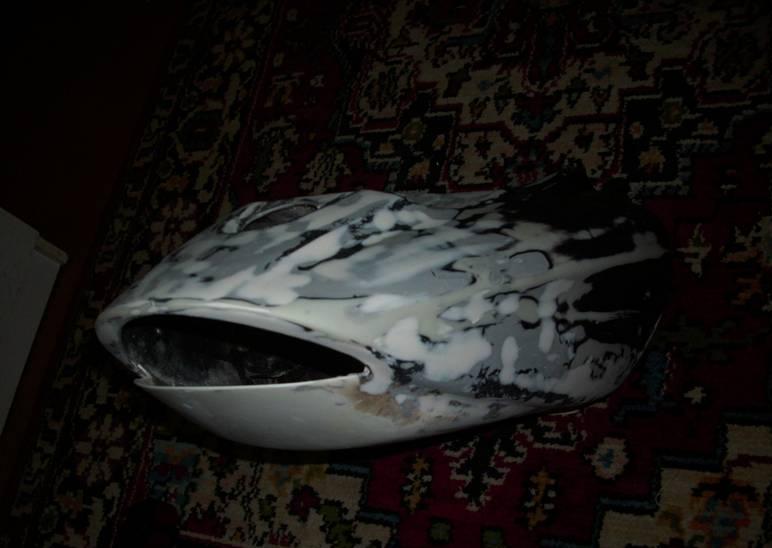

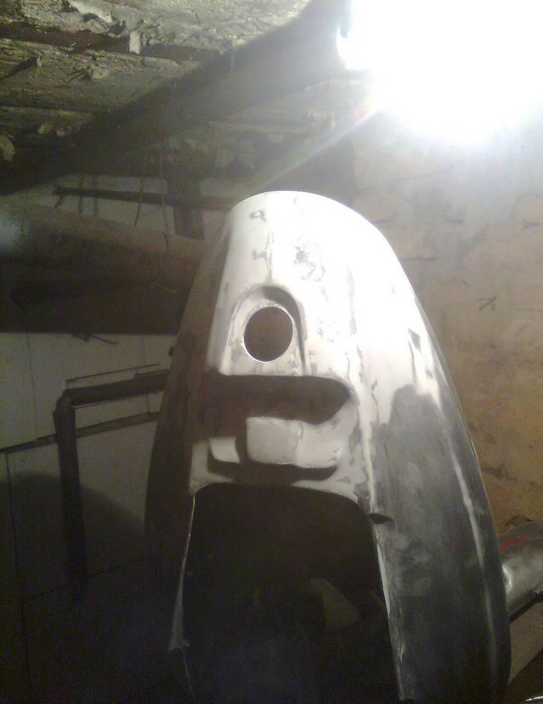

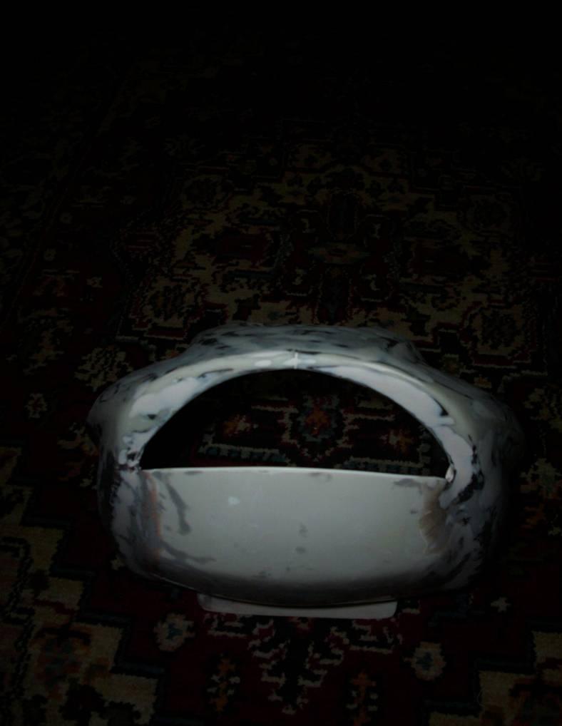

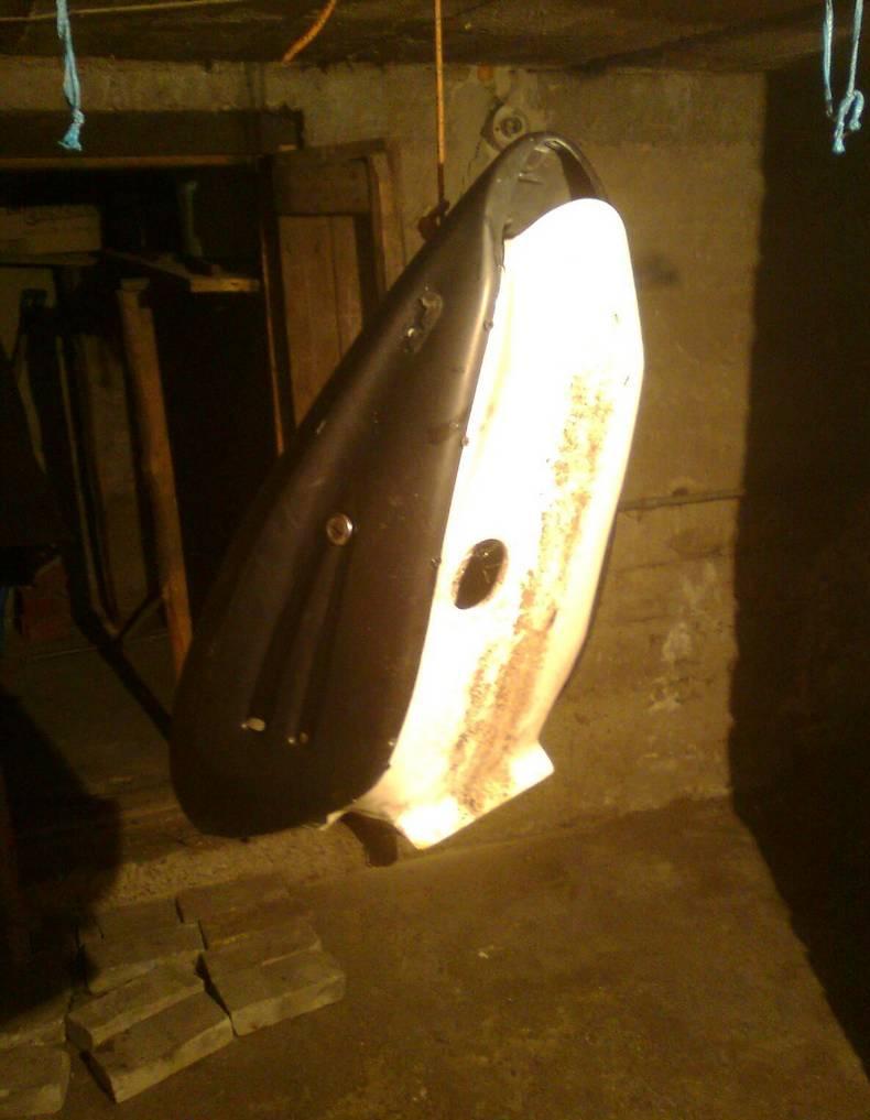

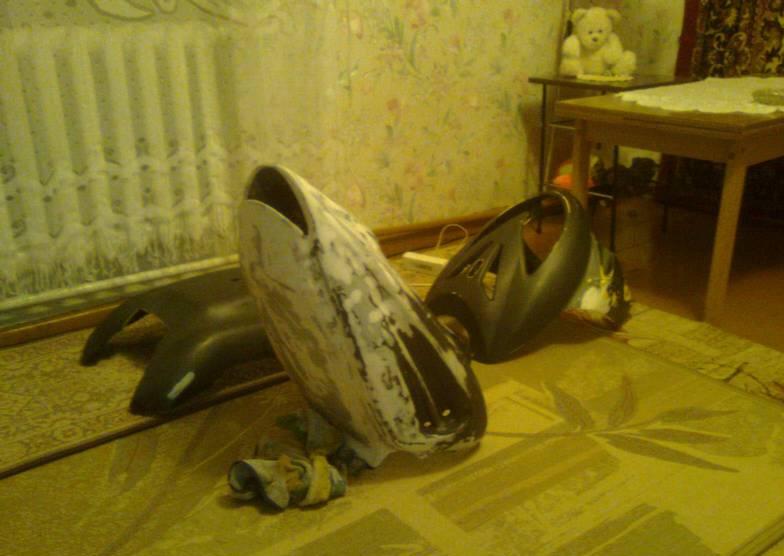

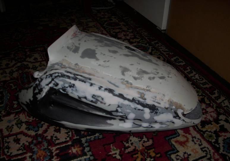

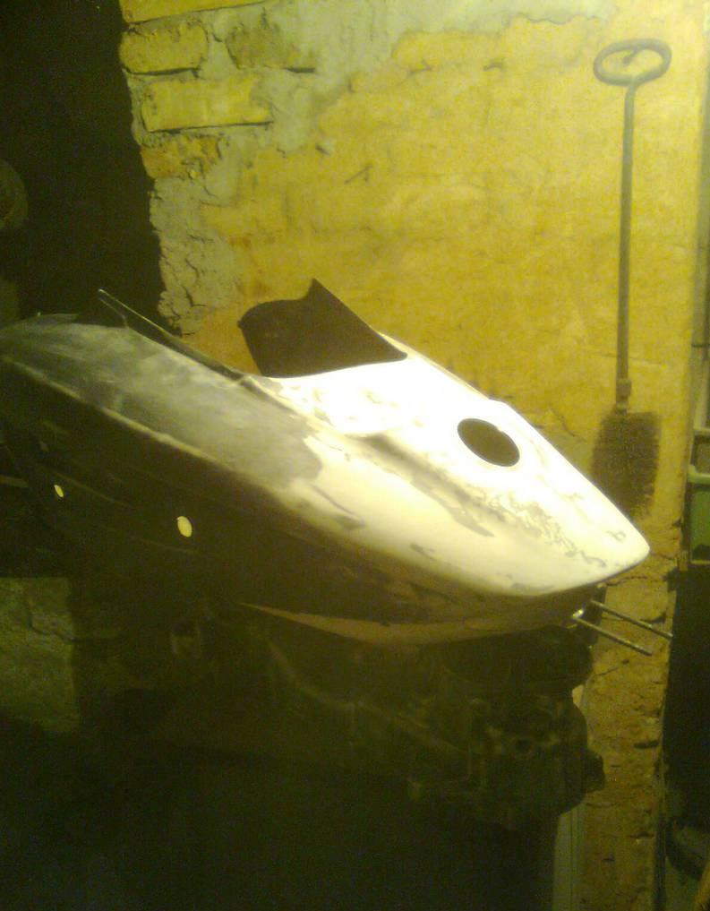

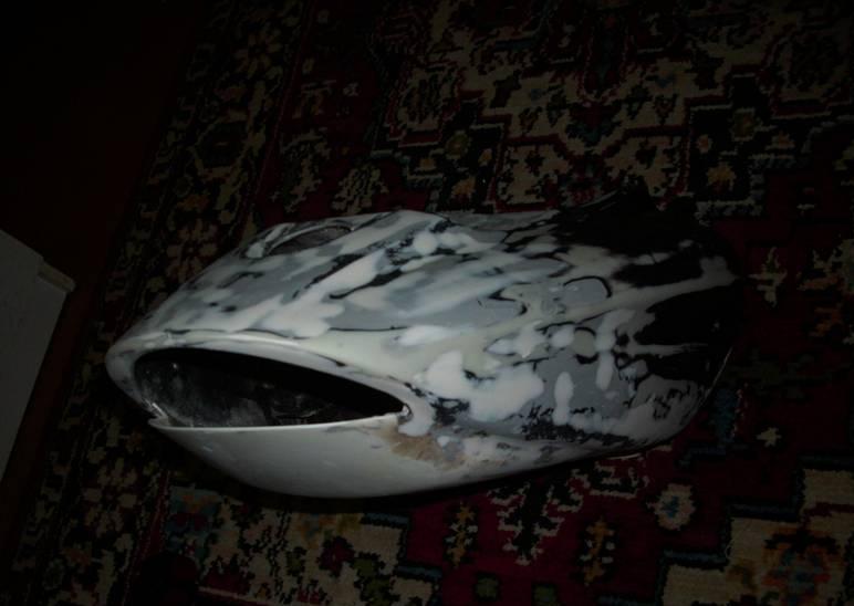

В общем отморозил все айца... и в итоге доколхозил....
proekt (7).jpg [ 52.2 KiB | Просмотров: 11154 ]
proekt (5).jpg [ 72.42 KiB | Просмотров: 11154 ]
proekt (4).jpg [ 65.75 KiB | Просмотров: 11154 ]
proekt (3).jpg [ 64.23 KiB | Просмотров: 11154 ]
proekt (2).jpg [ 65.12 KiB | Просмотров: 11154 ]

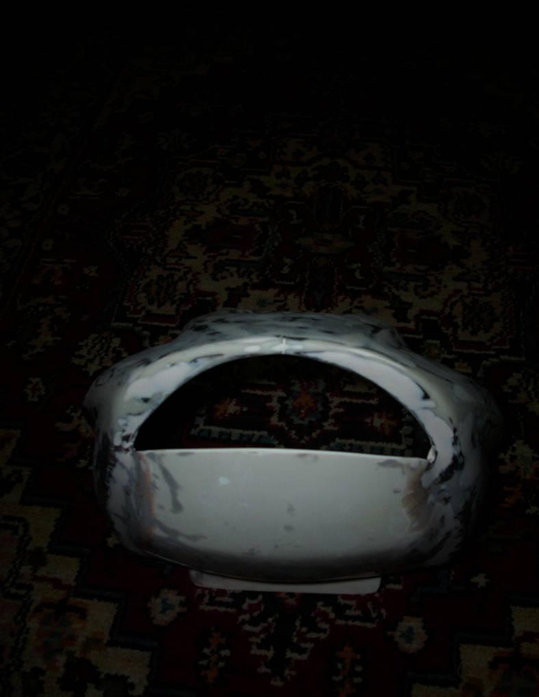

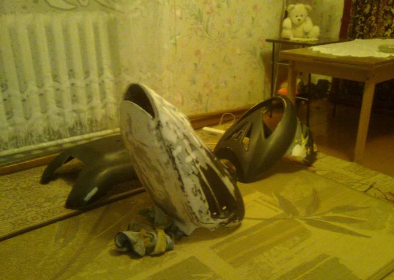

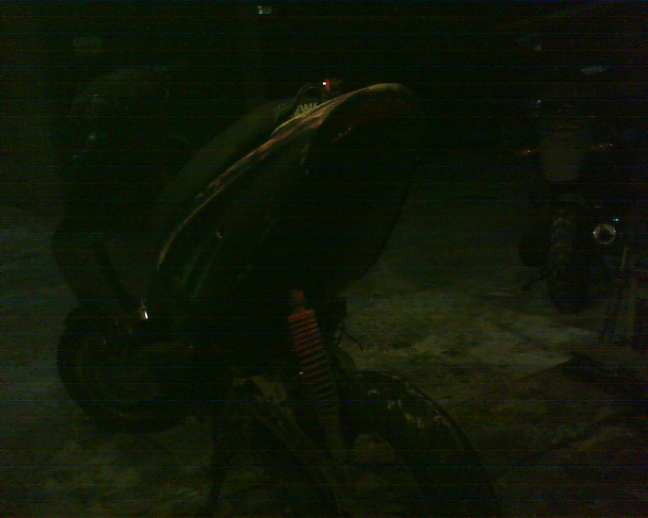

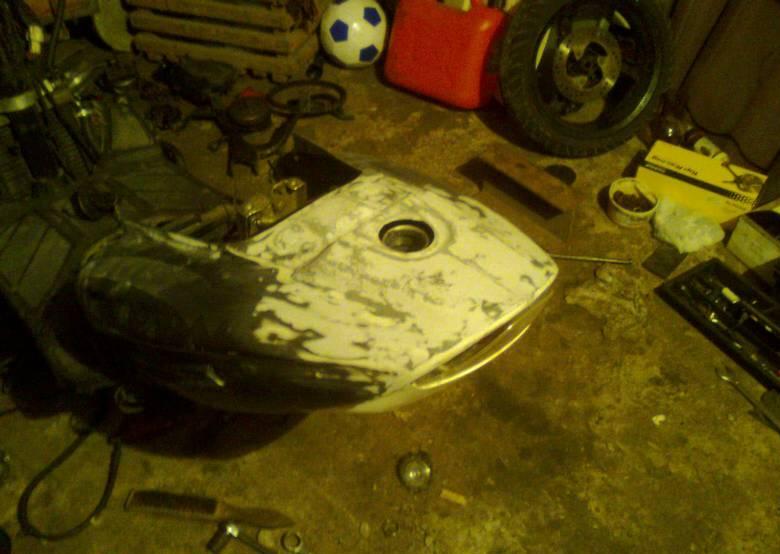

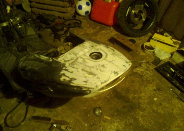

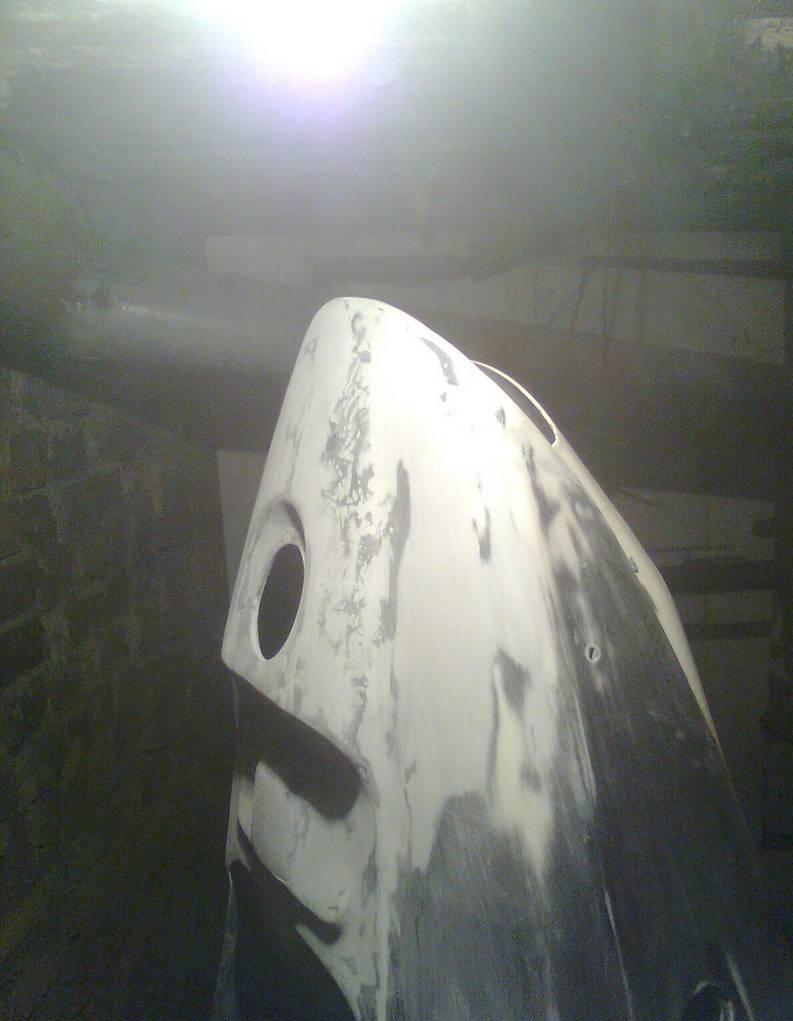

Паралельно был доделан подхвостник на vortex По анало-гичному принципу.
proekt (6).jpg [ 51.1 KiB | Просмотров: 11153 ]
proekt (11).jpg [ 47.73 KiB | Просмотров: 11153 ]
proekt (10).jpg [ 45.78 KiB | Просмотров: 11153 ]
proekt (9).jpg [ 38.65 KiB | Просмотров: 11153 ]
proekt (8).jpg [ 43.73 KiB | Просмотров: 11153 ]

Осталось ток теперь покрасить... и усё..

Вроде все ок получилось но на фото оч плохо видно

помоему зачет! *THUMBS UP* после покраски вообще все будет как надо!!!
