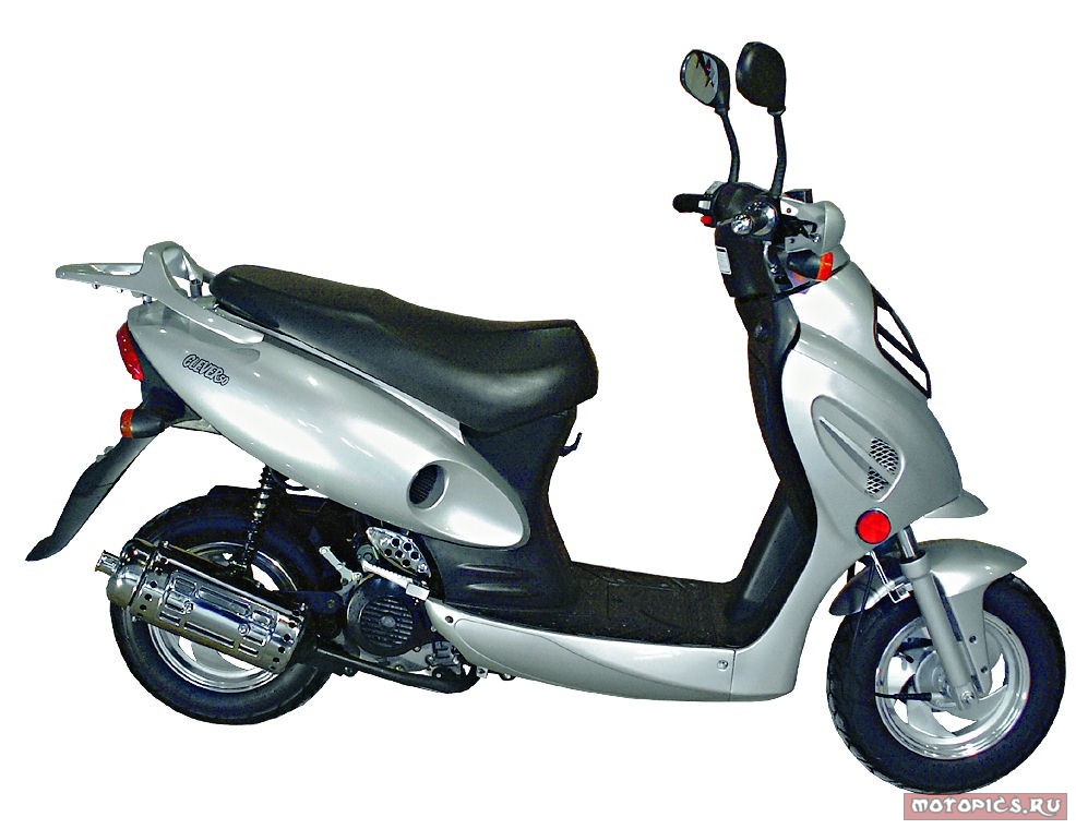

Всем привет! Поползал по форуму и нечего путного не нашёл, интересно узнать у меня 10 диски хочу поставить 12.
Реально ли на него поставить 12 литьё с низкопрофильной покрышкой??? Вот на этот скут:

2 Myc на переднее точно можно поставить... а вот с задним могут быть проблемы...
почему я хочу поставить 12, потому, что мопедка чуток подднимится... просвет увеличится... у низкопрофильной резины, тока не обязательно... управление чуток лучше должно быть... да и на щад хочу дисковый тормоз... а если его ставить, то полюбому диск менять...

Carnivore если утя скут как у меня то на 12 диски можно поставить, но тока с низкопрофильной покрышкой, но она слижком узкая и уродско смотрится на скуте! =( Думай...
и как же это просвет увеличится ? корпус вариатора тоже сам удлиннится ?
12-е колесо с низкопрофильной резиной не стенет "выше" 10-го колеса с нормальной,
ибо не должно быть 12-е больше 10-го с резиной, только такое же или меньше ..., к сожалению ...
чтобы чуть увеличить просвет достаточно купить проставки(или проставку если один аморт) под задние амортизаторы, несколько сантиметров добавят, но только на боковую подножку скут уже не поставишь, коротковата станет, а если длинные проставки поставишь, то и на центральную подножку не сможешь установить, будешь только к забору приваливать ..., или просить знакомых "подержать" ...

у мя спереди 12 колесо, низкопрофильная шина. шириной почти как на машине (больше, чем мотоциклетная во всяком случае). приходится переучиваться ездить с такими колесами, но есть масса плюсов - немного возрастает максималка от большего диаметра колеса (при условии, что заднее колесо будет 12), и, что самое приятное, сильно улучшится управляемость. приходилось обкатывать скут по ливням, и могу сказать - управление на мокром асфальте и в поворотах просто отличное, легко идет под наклоном. торможение - вообще считанные метры (даже вставал в стоппи)

заднее 12 невстанет .
а спередком помарочиться в принципе можно .
вот только нефакт что тормоз дисковый подойдет ,тогда перья вилки тоже на замену
