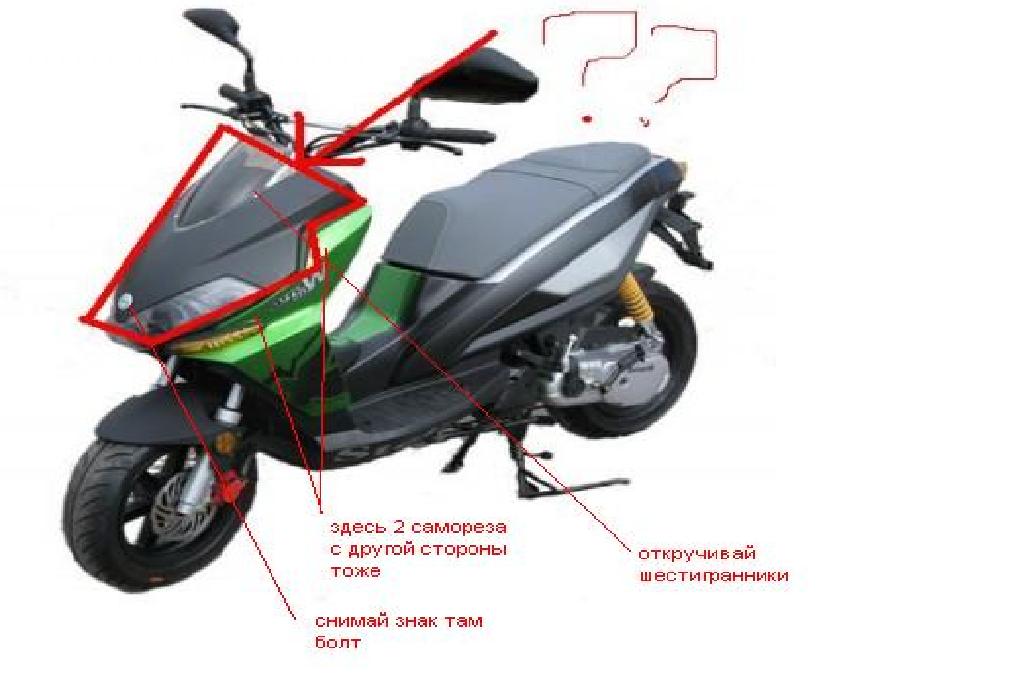

Arkon писал(а):
ранее я писал, что у меня панель передняя трясется:
(фото снизу вверх :-D )
снимаешь боковые панели подними будет 2 самореза с одной и другой стороны, снимаешь значок benelli там болт, откручивай стекло шестигранники и должно сняться

Олег Горн. писал(а):
Спасибо, попробую так сделать
