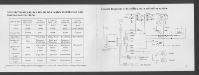

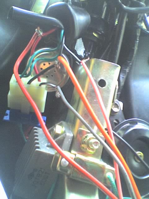

Люди!!! помогите!!! Кто ставил себе такую сигнализацию. Поставил все верно по схеме, скутер работает без проблем, а вот когда хочу включить какой нибудь режим в сигналке горят предохранители в скуте и в сигналке!!! Что я делаю не так, помогите!!! выложил я фоту как я подключил.
Скутер обычный китай 139 qmb Skymoto Next
Мастерские не предлагать.
Комментарий к файлу: схема сигналки
67968_1.jpg [ 286.61 KiB | Просмотров: 6641 ]
Комментарий к файлу: как я подключил.
08-10-05_1408.jpg [ 50.95 KiB | Просмотров: 6591 ]

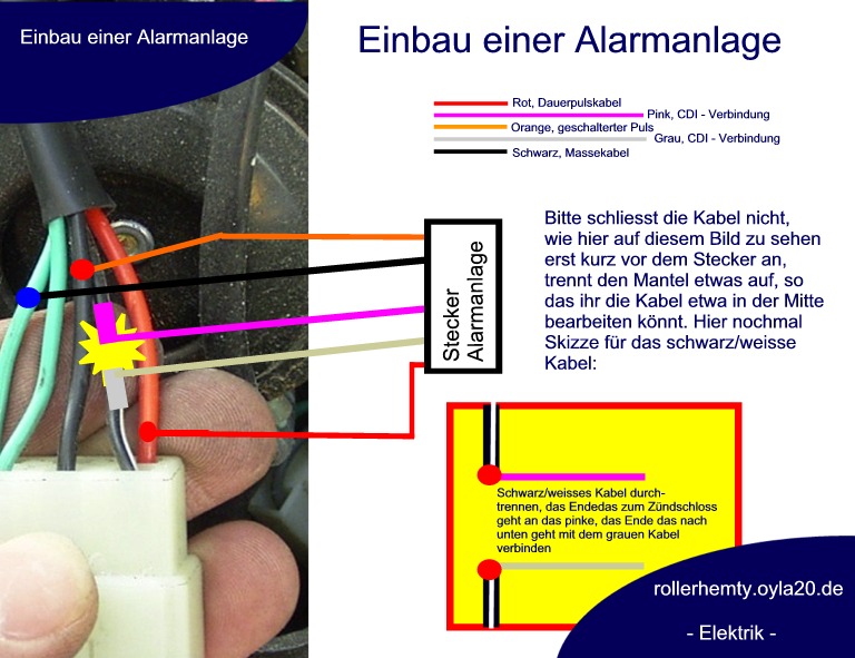

На замке зажигания прерываем чёрно белый серым и розовым. Серый к комутатору, розовый к замку зажигания.
Оранжевый ,это к плюсу зажигания к, чёрному
Ну а чёрный от сигналки, к зелёному от замка зажигания.
Красный, постоянный плюс, к красному.

конти тоисть ты говориш чтоб я черный от сигналки не на масу, а на зеленый??? так зеленый это же плюс на замок зажигания вроде (я датчик температуры подключил на масу и на зеленый вот и сомнения).

С сигналки выходят два чёрных провода, на платине они припаяны к одному месту. Один подключается к раме, другой к зелёному проводу.
У меня такое подозрение что зелёный провод, провод минус всех лампочек, уходит через загрузочный резистор на массу.

мне на другом форуме посоветовали так: "черный возле замка перерезаешь, со стороны замка соединяешь с оранжевым, со стороны скутера - с зеленым.
Это надо для режима антиугонцика, при его активации глохнет двигатель, отключается бортовое питание (тухнут фары, габариты и т.д.) и скутер начинает валать сиреной."
сам еще не пробовал, но придерживаюсь его мысли

зеленый на скутере это масса обычно.

не фига у меня не выходит с этой сигналкой, постоянно горят предохранители на скутере и все. ПОМОГИТЕ!
 Заголовок сообщения: Re: Сигнализация PANTERA AL-630-02HL двухсторонняя (помогите)
СообщениеДобавлено: 29 Apr 2009, 16:30
При каких условиях горят?
СообщениеДобавлено: 30 Apr 2009, 08:16
Зарегистрирован: 05 Sep 2008, 09:48
Сообщений: 54
Скутер: skymoto next
когда хочу включить какой нибудь режим на сигналке, но дело в том что на другом таком же скуте она работает без проблем
