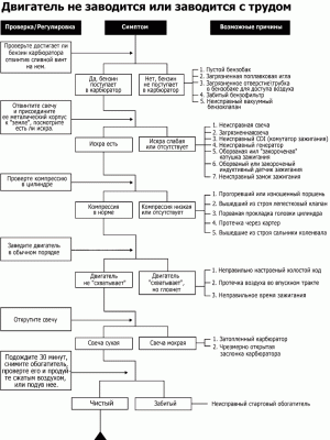

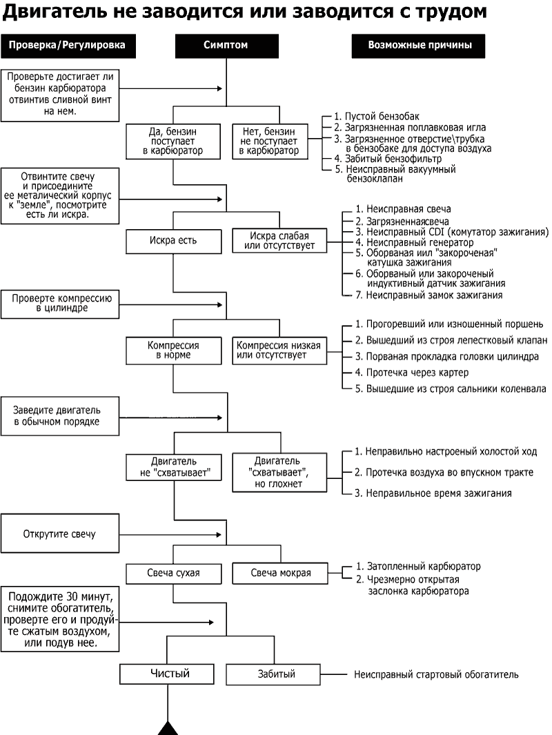

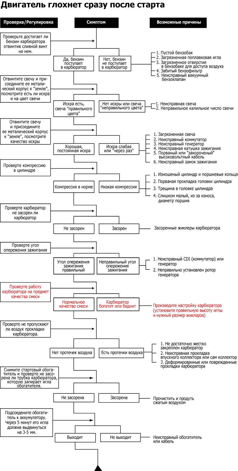

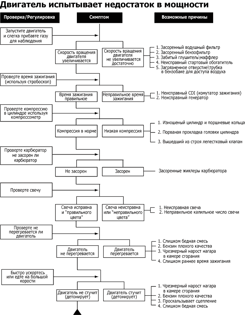

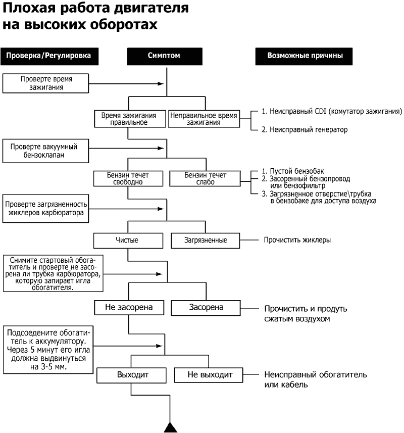

1. Двигатель не заводится или заводится с трудом

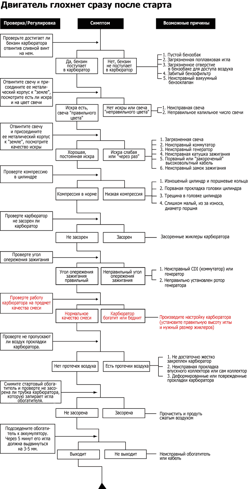

2. Двигатель глохнет сразу после старта

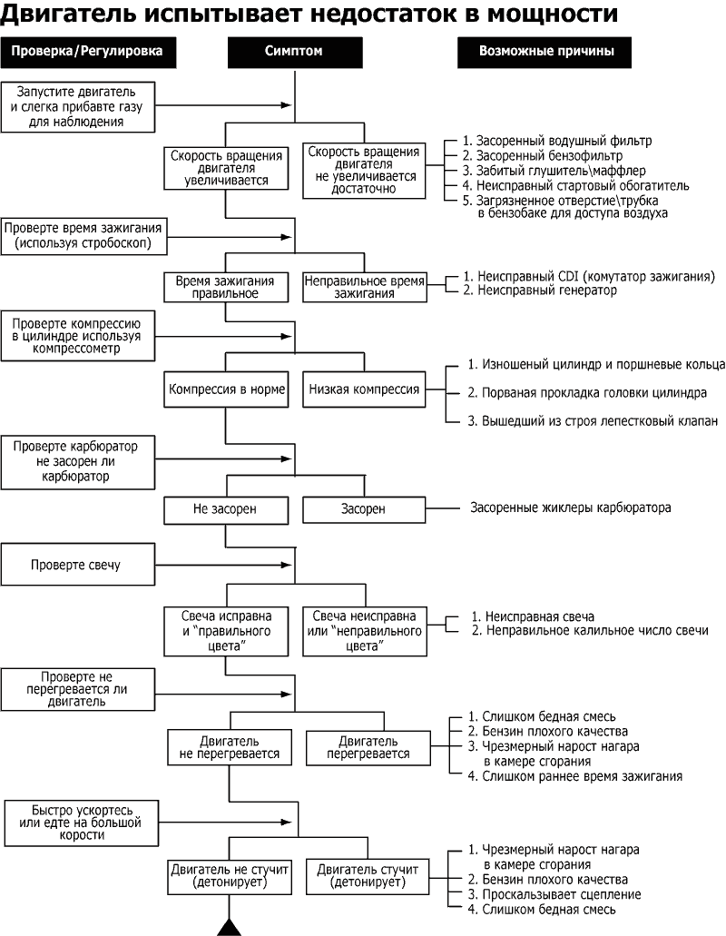

3. Двигатель испытывает недостаток в мощности

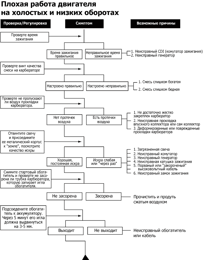

4. Плохая работа двигателя на холостых и низких оборотах

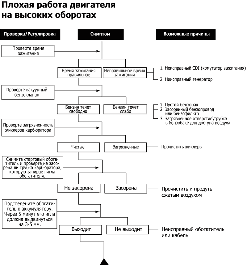

5. Плохая работа двигателя на высоких оборотах
6. Сцепление, ведущий и ведомый шкивы
Добавил Алгоритмы в ресурс. конти
1.gif [ 39.38 KiB | Просмотров: 14757 ]
2.gif [ 70.76 KiB | Просмотров: 14757 ]
