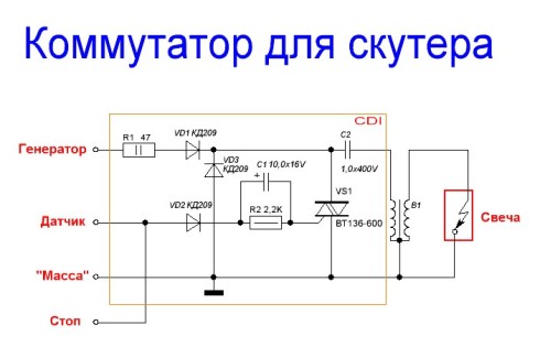

Почти оригинальная схема коммутатора

Загружено (пользователь): Slava
Название изображения: Самодельный коммутатор
Описание изображения: Собирал по принципу "доехать до дома". Собрал 2 экземпляра-оба работают .
Совет: Диоды на 1-2А 300В. Совковые симисторы не ставить-работать скорее всего не будет!
Если на высоких оборотах завал, попробовать подобрать номиналы RC-цепочки.
