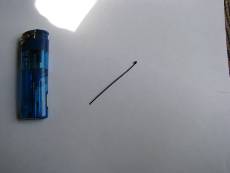

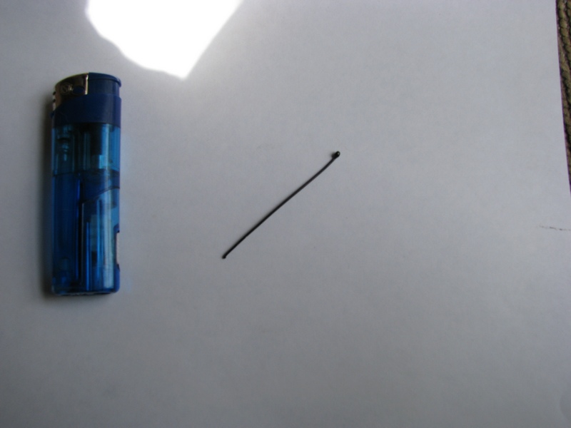

снял левую крышку где генератор выпала вот такая хренотень повсей видимости только половина второй части не нашол сломана по середине навид женская шпилька для волос немного пружинит.
скутер новый 300 км джордан .двигатель 139 pma куплен весной .причина снятия крышки вроде как ранее зажигание сильно отдает назад когда заводиш с кика.
какие ваши варианты

Что за двигатель PMA?
Почему генератор под левой крышкой?
На всех мне известных скутерах генератор стоит справа.
Мало того у 139 QMA опережение зажигание регулируется только коммутатором.

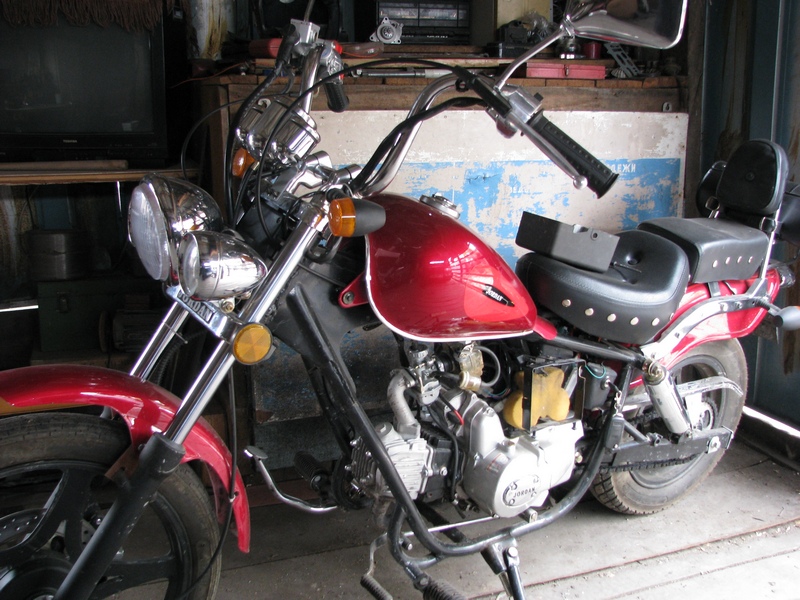

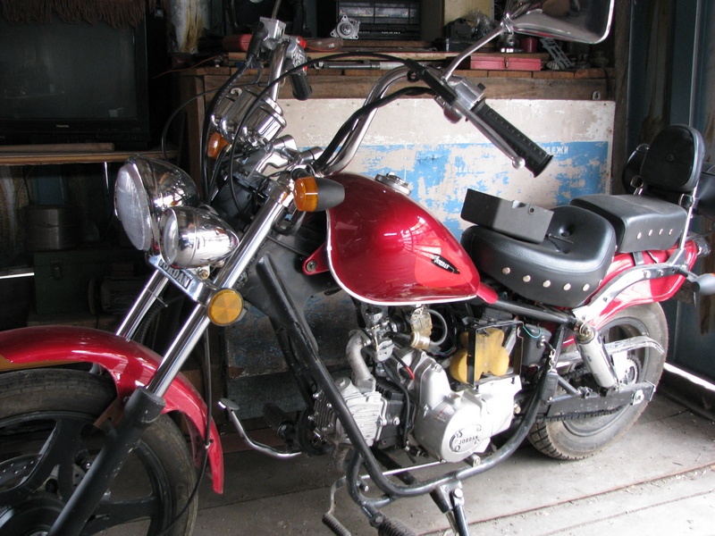

ну какбы не совсем скутер - чопер. просто этот форум где много есть чего почитать начинаюшему. а вопросов немеряно . болячки практически вовсех одинаковы.конкретно про свой джордан форума не нашол.так что приходится лопатить то что есть и сопостовлять.

На конце не шарик случайно? Это просто обломок сварочной проволоки, мусор то есть.
Про мопед (не скутер) читать по словам "139FMB". Это более частое название того же двигателя.
Я в своё время кстати ломал точно такой же чоппер под маркой "Гвалиор". Причиной "раннего зажигания" может быть банально объём двигателя в 110 кубов. Оребрение цилиндра и головки тоже на это намекает. Если заводится и работает нормально, то и хрен бы с ним, это далеко не самая страшная проблема из тех, что вылезет.
