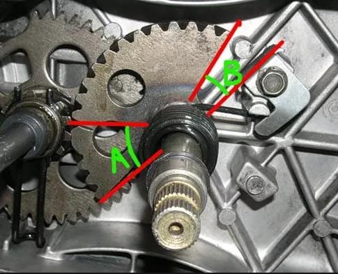

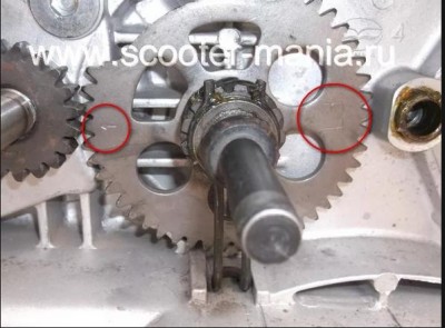

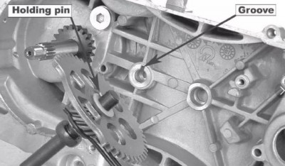

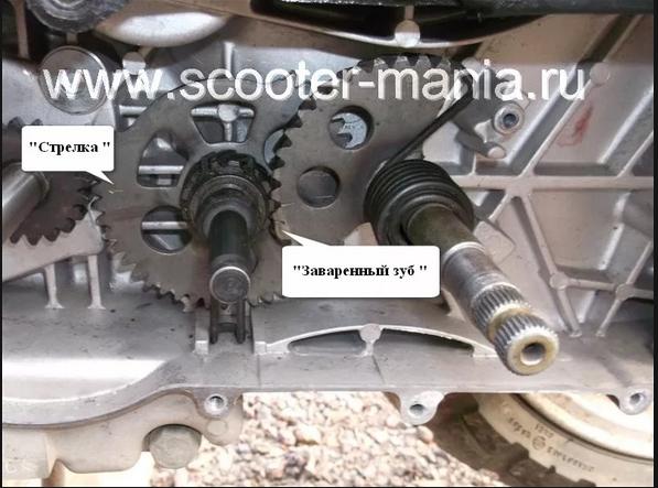

То что есть, должно работать, надо не выкидывать а нормально всё собирать и смазывать. Если это обычный 157 QMJ движок, то там все просто, главное правильно поставить.. В жизни всякое бывает, сегодня не надо, а завтра без этого механизма никуда.. Лично он меня постоянно выручал и выручает, когда аккумулятор не может провернуть стартер. Вещь нужная и разбрасываться ей не стоит. Где то на нашем форуме уже писалось как правильно все ставить, на пальцах рассказывать не буду, лучше всего по картинке смотреть, или посмотреть тот же PIT STOP, или другое видео.

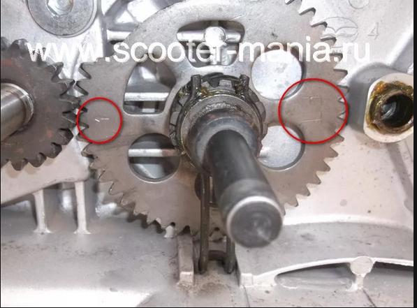

в интернете все есть, и видео и картинки.
2.JPG [ 40.8 KiB | Просмотров: 6149 ]
 Заголовок сообщения: Re: Первый раз регулируем ножку кикстартера
СообщениеДобавлено: 18 Apr 2018, 16:11
Зарегистрирован: 29 Oct 2017, 18:34
Сообщений: 357
Откуда: свердловская обл
Скутер: Irbis Grage 150
Стаж: 9
смотрите и все поймете.

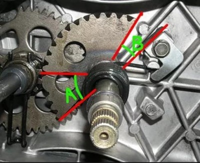

3.JPG [ 47.19 KiB | Просмотров: 6149 ]
СообщениеДобавлено: 18 Apr 2018, 16:13
Сообщений: 357
Стаж: 9
все показывают стрелочки.

2 то детальки можно поставить правильно.
