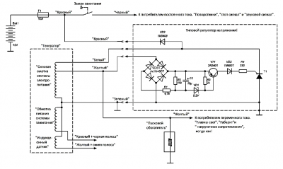

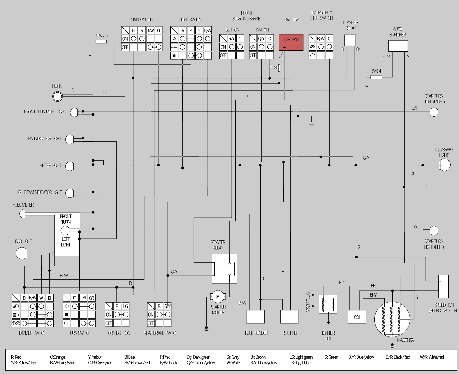

Wiring-Diagram.png [ 168.41 KiB | Просмотров: 6736 ]

А можешь ли объяснить к чему эти все манипуляции? Если что вышло из строя, то спрашивай. Но похоже на то, что у тебя цель сломать скутер. С генератора выход переменка, нагрузкой генератора служат фары, или резистор. С генератора идет на РН, а с него импульсное на зарядку АКБ. Но! РН в первую очередь поддерживает нужное напряжение на генераторе, что исключает перегорание лампочек фары. Так что прежде чем что либо отключать узнай для чего служит то или иное устройство. Иначе быть беде.
CheapScoot писал(а):
1. Где то есть резервныое реле которое переключает источник питания для света с акамулятора на генератор и наоборот в случае если одно не подает признаков жизни, что это и где расположенно?
2. Мой задний ночной габарит всегда работает только от переменного тока тоесть если отключаю генератор то он не работает, так и должно быть?
1. Нет таких.
2. Да.

Окей по схеме (что я послал выше) батарея зарежается от регулятора постоянным током и подключенна только к стартеру.
Когда отключаеш генератор то батарея питает лампочки (поворот, стоп) значит она подает обратно через регулятор на проводку или как еще ток с батареи поподает на вышеуказанные приборы при отключенном генераторе?
3. По поводу земли батарея подключена к раме на которой земля переменного тока, а у батареи земля постоянного тока, или это неважно?

А где тут критика? Тут только дружеские советы. Если уж полез в эл. часть скутера, то должен уметь читать схемы.
Окей по схеме (что я послал выше) батарея зарежается от регулятора постоянным током и подключенна только к стартеру. Когда отключаеш генератор то батарея питает лампочки (поворот, стоп) значит она подает обратно через регулятор на проводку или как еще ток с батареи поподает на вышеуказанные приборы при отключенном генераторе?
Батарея заряжается от генератора, и подключена минусом к массе, и плюсом к замку зажигания, от которого идет дальше на поворот, стоп, сигнал, и при нажатии тормоза подключается кнопка ,,Пуск,, реле стартера и при её нажатии сам стартер.. Подавать напряжение обратно через регулятор не даст диод, через который на акк. идет зарядка, так как диод имеет свойство пропускать ток в одном направлении. (смотри мою схему выше).
