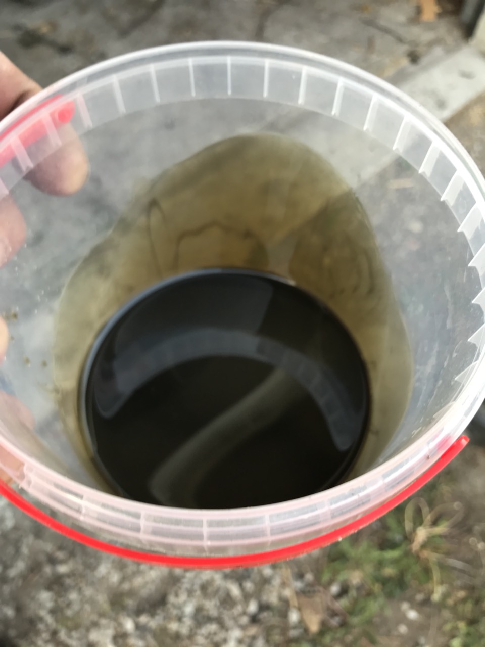

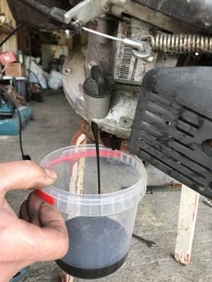

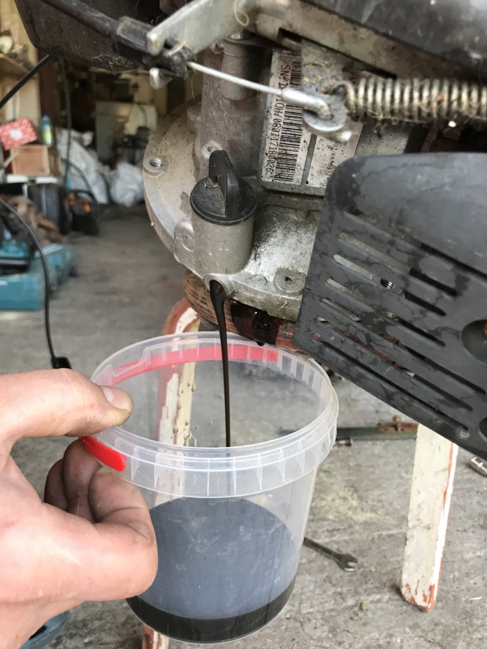

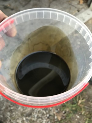

Есть интересный личный опыт ... купил косилку и поспорил с товарищем ,он утверждал ,что надо обкатать и залить масло sae 30, менять раз в год , я утверждал, что обкатывать не надо и масло лучше залить 10w40, слово за слово и поспорили ... не обкатывая заменил масло на 5w50 то ли моторекс то ли вальволайн не суть важно и пообещал не проверять уровень и не менять его, уровень я посматривал жалко все таки ,но не менял не разу не масло ,не свечу, не воздушный фильтр, прошло 9 лет, снял мотор, заварить кожух -колеса отваливаются и первый раз меняю масло )
