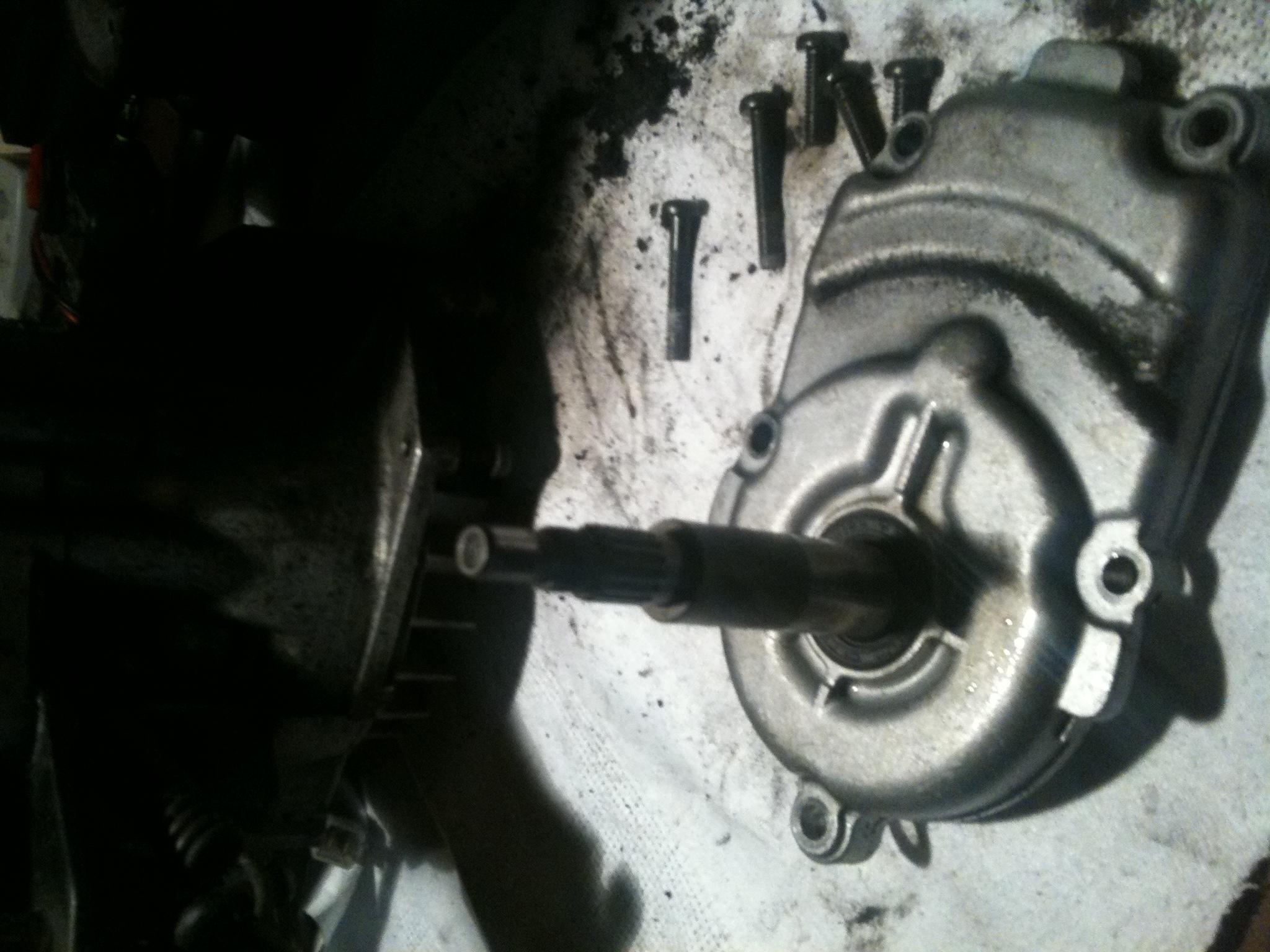

morgusha В редукторе шестерни. Там нет шкивов.
 Заголовок сообщения: Re: yamaha vino
СообщениеДобавлено: 17 Jun 2012, 23:50
Зарегистрирован: 06 Apr 2010, 11:09
Сообщений: 712
Откуда: москва
Скутер: IRBIS nirvana
ну да , шестерни ! ну вот шестерня на которую одевается само сцепление имеет люфт...такое позволительно ???

это дело в подшипнике или в самом вале ??? вот этот вот вал имеет люфт миллиметр примерно !
IMG_0083.jpg [ 281.63 KiB | Просмотров: 3659 ]
СообщениеДобавлено: 18 Jun 2012, 07:55
morgusha
Пусть имеет, это нестрашно. Ты ведь влез туда пружинки заменить? Ну так меняй.
СообщениеДобавлено: 18 Jun 2012, 08:04
А ведь вопрос, как ни странно, поставлен грамотно!
morgusha
У подшипника есть два кольца - внутреннее, оно напрессовывается на вал, и внешнее, оно впрессовано в корпус редуктора.
Варианты следующие:
-Износ беговых дорожек, износ шариков - люфт в самом подшипнике, его менять;
-Недостаточно плотная посадка внутреннего кольца на вал, тогда сам подшипник болтается на валу, и под ним (на валу) вал как будто вдавлен, металл вала выдавлен из-под подшипника - менять и вал и подшипник;
-Недостаточно плотная посадка наружного кольца в крышку (корпус), подшипник болтается в крышке, - самый тяжелый случай, ибо менять корпус. Бывает из-за многократных замен подшипника. (почему не надо брать 100500-летнего ипонца)
Так что смотри, где там люфтит.
Там у тебя вроде как на стелсе - есть один подшипник в крышке варика... тогда щас у тебя вал держится тока на одном подшипнике, тут люфт может быть большой и это норма.
СообщениеДобавлено: 18 Jun 2012, 08:16
Dj@gger
Забыл про основной вариант:
Подшипник в норме, то, что приняли за люфт - тепловой зазор. :-D

може и тепловой зазор ! Ну раз говорите, что не страшно значи не буу трогать,а буду ток пружинки менять ! Не могу открутить большую гайку ( прийдётся всти слесарю с большими тисками,а то мой разводной ключ в паре со съемником не пролазит (
