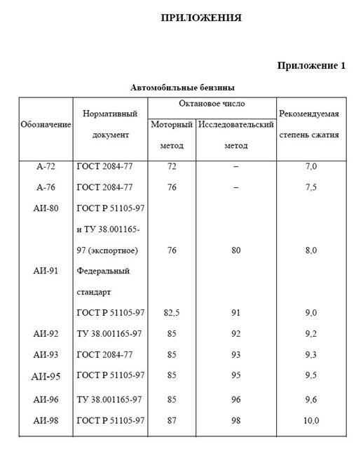

Двигатель рассчитан на такой бензин какая в нем степень сжатия это во первых, какие твои доказательства что в россии производят бензин выше АИ-92(по факту 89)?
Я сомневаюсь, что ты докажешь так как люди которые его бодяжат и продают этого не могут сделать))))
Вот и получается, что наш 98 бензин(моторный метод измерения 87) это в японии 90 от этого и все мифы в совдепии.
Да в японии скутер со степенью сжатия 10.6 к 1 должен ездить на 90м бензине я не спорю, у них еще кроме него есть 101 этилированный для техники со степенью сжатия 12-13))))))

Правильно, но неверно. Детонация происходит не по паспорту (геометрической степени сжатия), а по морде (реального двигателя в целом). И двигатель рассчитан на такой бензин, на какой он рассчитан. Лить в него бензин с большим октановым числом можно, с меньшим — недопустимо.
Что значит "по факту"? У бензина нет метода определения октанового числа по факту. Есть исследовательский метод и моторный метод. Соотношения между ними известны, хоть и зависят от конкретного бензина. И по какому именно методу производитель указывает октановое число — тоже известно. Не надо вешать лапшу, что "их 90 это наш 98", это слишком легко проверить и опровергнуть.
Мои доказательства — в сертификатах на бензоколонках. Доказывайте, что все эти документы поддельные. Пока что всем исследователям с соответствующим оборудованием это не удалось.

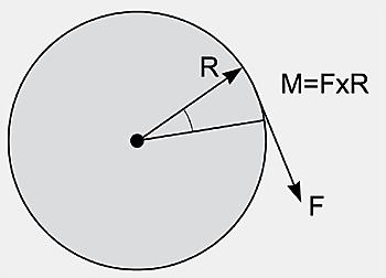

Насчет момента, твой рисунок говорит лишь о том, что при одном и том же КШМ никакими оборотами увеличить момент нельзя.

"Мой рисунок"(формула из 6 класса по физике) говорит, что чем больше сила приложенная на рычаг, тем выше крутящий момент.

В большинстве европейских стран, как впрочем и в России[2], лошадиная сила определяется как 75 кгс·м/с, то есть как мощность, затрачиваемая при равномерном вертикальном поднимании груза массой в 75 кг со скоростью 1 метр в секунду при стандартном ускорении свободного падения (9,80665 м/с²)[3]. В таком случае 1 л. с. составляет ровно 735,49875 Вт, что иногда называют метрической лошадиной силой (обозначение нем. PS, фр. ch, нидерл. pk), хотя она не входит в метрическую систему единиц.
Ньютон на метр это тяга
Один ньютон-метр равен моменту силы, создаваемому силой, равной 1 Н, относительно точки, расположенной на расстоянии 1 м от линии действия силы.

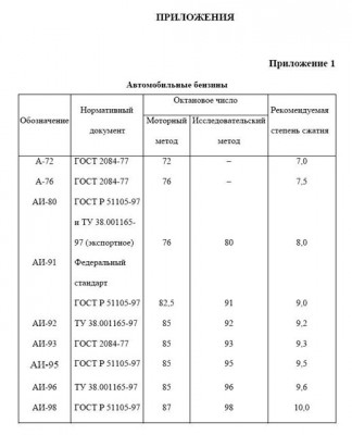

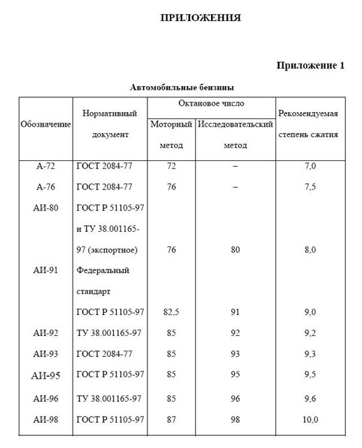

Отнюдь.
Ибо степень сжатия не равняется компрессии и нагрузке.
В корне не согласен.
Всё опять же упирается в нагрузку и компрессию.
Если я знаю, что приобретённый мной двигатель будет работать при компрессии не более 8 кг/см, зачем мне в него лить АИ-98, даже если степень сжатия у него 12.
