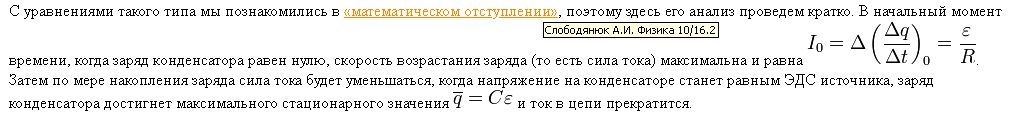

Это заблуждение, и почему-то очень распространённое. :(
Ты путаешь конденсатор с аккумулятором.
Заряд конденсатора (физика 10 класс между прочим)
100500летиечелябинска.jpg [ 40.24 KiB | Просмотров: 5280 ]
В этой формуле R - общее сопротивление цепи. Т.е. R подводящих проводов + внутреннее R конденсатора + внутреннее R источника ЭДС.
Ежели пренебречь R проводов и источника (ну там пусть будет одна миллионная ома), то, поскольку R конденсатора = 0, получим: даже самый короткий импульс, остроконечный, наносекундный, вызовет в цепи конденсатора ток, близкий к бесконечности. Охрененно большой.
Вот таким образом конденсатор гасит импульсы.
С аккумом этот номер не пройдёт: у него есть внутреннее сопротивление. И при напряжении, большем, чем собственное, он ведет себя как резистор - т.е. активная нагрузка. Аккум не может мгновенно принять заряд, там нет поверхностей, разделенных диэлектриком. И электрического заряда в аккуме тоже нет. Обе пластины под одним и тем же электрическим потенциалом, при разомкнутой внешней цепи. Электролит это проводник, а не диэлектрик.
А химические процессы не мгновенны.
Зарядить аккум большим током за 1 секунду и разряжать потом в течении недели, это пока мечта. Только незначительная часть энергии импульса уйдет на хим. реакции, и импульс на аккуме будет выглядеть как тот же импульс на обычном резисторе.

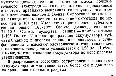

Да, и насчет отсутствия диэлектрика между пластинами АКБ. Такой диэлектрик есть, и он называется сульфат свинца. Это к твоим глубоким мыслям о "распространенных заблуждениях". :-D
Ну может хватит уже выдумки головы выдумывать?
400летиечелябинска.jpg [ 52.03 KiB | Просмотров: 5255 ]
Слой в 1мм даст 1000 000 ом, в 0,5мм - 500 000 ом, в 0,1 мм - 100 000 ом, 100 килоом тоесть. Это диэлектрик? Не говоря уже о том, что он должен полность изолировать пластины друг от друга. Но он пористый, посему такое невозможно. Он электролитом пропитан, если забыл.
Вот элементарно, моск можно всё-тки включать? Понимаю что знаний нет, есть дурацкий образ всезнайки, очень смешной, но элементарный ход мысли хотя бы должен быть?
Хорошо. Пусть сульфат свинца будет даже абсолютным диэлектриком. Но то, что он электролитом пропитан - ну вообще не видим?

Во время разрядки свинцового аккумулятора, происходит обратная реакция и активные вещества аккумулятора "расходуются" образуя сернокислый свинец (сульфат свинца). Сульфат свинца остается на пластинах аккумулятора, образуя грозди мелких кристаллов. Пористая структура этих кристаллических сгустков сульфата обеспечивает свободный доступ электролита ко всем кристаллам во время зарядки аккумулятора. Поэтому восстановление исходных активных веществ на пластинах свинцового аккумулятора не вызывает трудностей.
Вот давай лечиться хоть понемногу. Малыми дозами, постепенно двигаясь вперед. С сульфатом свинца тебе всё понятно стало?
