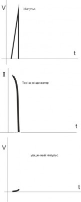

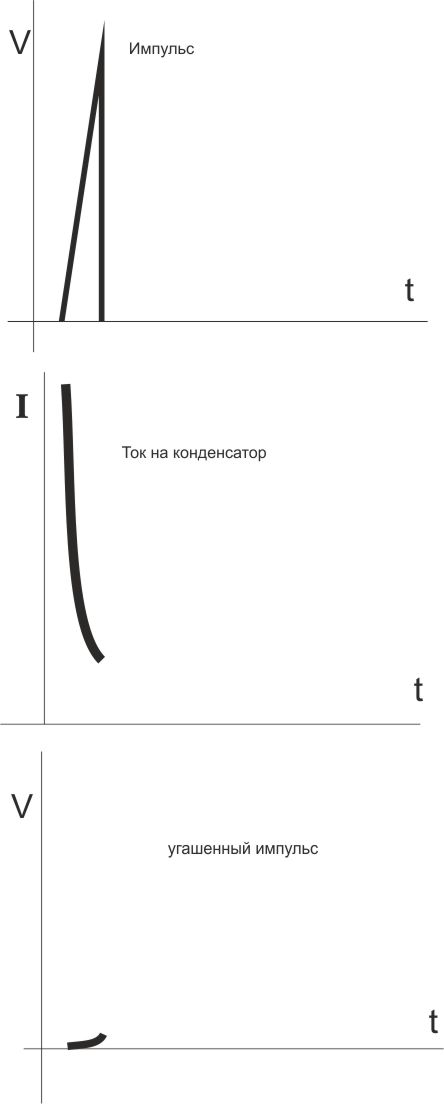

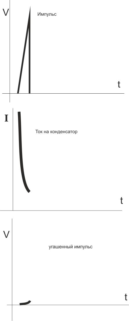

И собссно про графики, вот правильный, называется гашение импульса.
На первом - импульс до гашения, каков он сам по себе.
На втором - ток на подключенный в схему конденсатор. Конденсатор забирает на себя сразу всё, и ток его заряда снижается только по мере того, как он зарядится.
На третьем - загашенный импульс.
график.jpg [ 20.72 KiB | Просмотров: 5382 ]
Главное (третий график): ЭДС вообще появилось лишь чуть-чуть. Ибо гашение импульса означает, что он гасится, нет его.
В случае линейного графика, представленного уважаемым Alvertом, токи достигаются только при наличии соответствующей ЭДС. Т.е., ЭДС импульса никуда не девается - чтобы на аккум пошел большой ток, должна присутствовать и большая ЭДС (закон Ома однако). А ее быть не должно, вредная она вроде как, и смысл гашения импульса в том, чтобы ее не было.
При аккуме это не гашение импульса. Это просто питание импульсным током активной нагрузки.

Dj@gger , меня кривая тока несколько смущает(повернуть бы её на 180").

AVK-73
Да вроде нет. Там I от t, ток максимален в начальный момент, по мере зарядки падает.

Вначале ток максимален и при зарядке конденсатора падает до нуля. Мне кажется это ближе к истине.

AVK-73
Оно так, но там внизу график пологий. Не надо переворачивать.

СообщениеДобавлено: 28 Jan 2018, 01:14
В сети
Сообщений: 1629
На первом графике возрастающее напряжение, значит ток должен поддерживаться напряжением. Последние графики всё правильно, при подаче напряжения фиксированной величины.

AVK-73
Напряжение возрастает с нуля. Строго говоря, исходя из этих двух графиков, максимальный ток соответствует.... нулевому напряжению.
Философская весчь.))
Ааааа... ты про мой график? Дык там импульс негашеный, без конденсатора, просто для примера, как этот импульс выглядит сам по себе.
А где же ЭДС источника потерял?

AVK-73
Эдс там конечно есть (околонулевое значение), чтоб совсем его не было, так быть, понятно, не может, и оно пытается подняться, по мере развития импульса. Но прирастание его даже на очень малую величину вызывает аццкий рост тока (график заряда конденсатора вначале почти вертикальный), и эдс гасится на общем сопротивлении цепи (провода + внутр. R источника).
То, что это может сжечь выходной каскад импульсогенерирующего устройства, (это ведь КЗ фактически) это уже другой вопрос. Нам он не интересен - в случае скутера, там обмотка медь 1мм диаметром. Хрен сожжёшь.

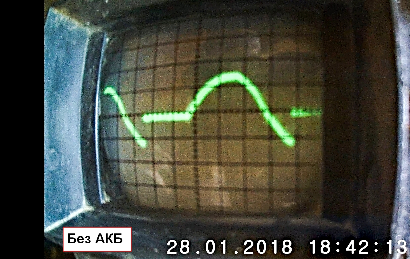

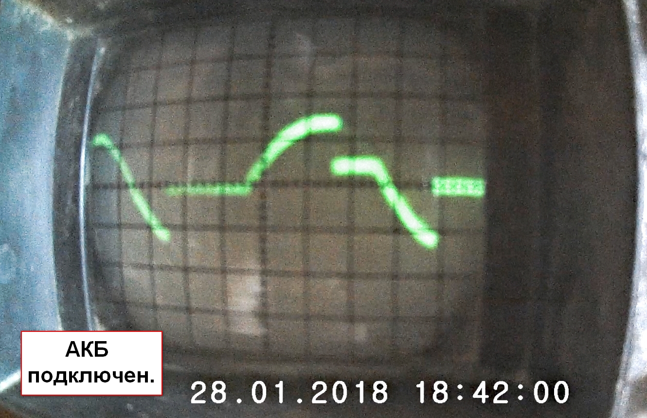

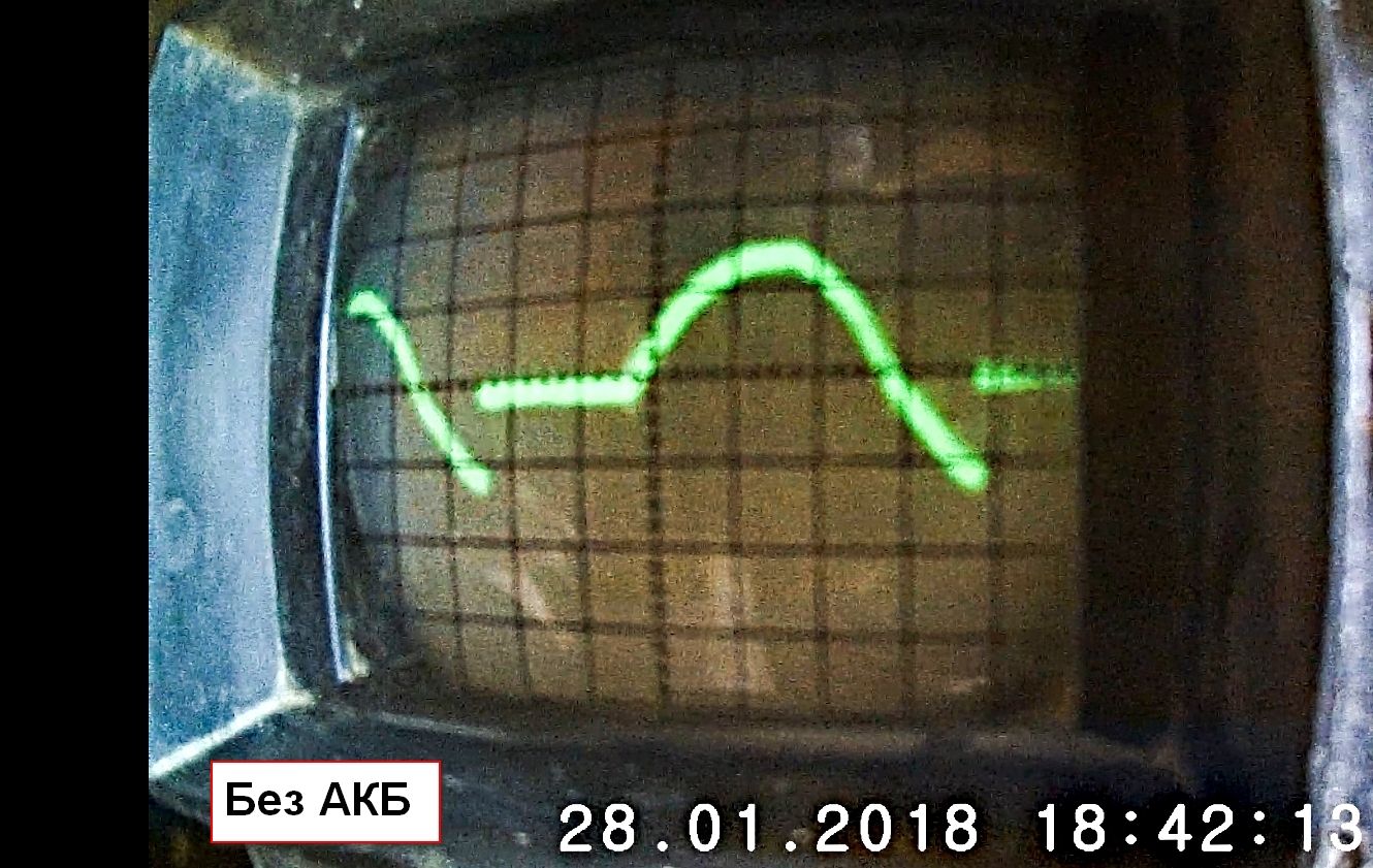

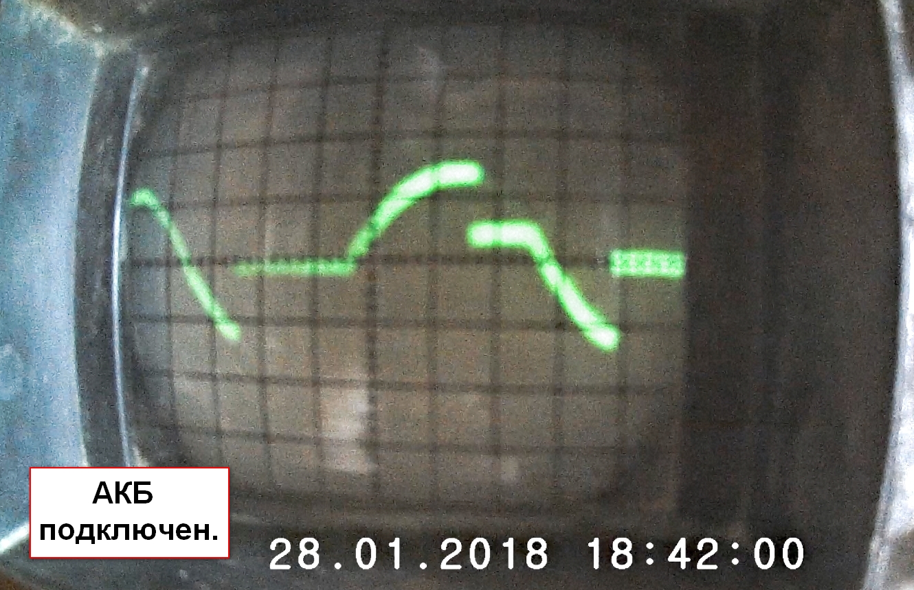

1.jpg [ 808.45 KiB | Просмотров: 5404 ]
Нашел некое подобие осциллографа. Жутко страшная вещь, скажу я вам. Но тем не менее ни каких зверских всплесков напряжения замечено не было. Ни при включении, ни после, с АКБ и без. При включении с АКБ через некоторое время превращалась в картинку ,,Без АКБ,,.
2.jpg [ 797.97 KiB | Просмотров: 5404 ]
